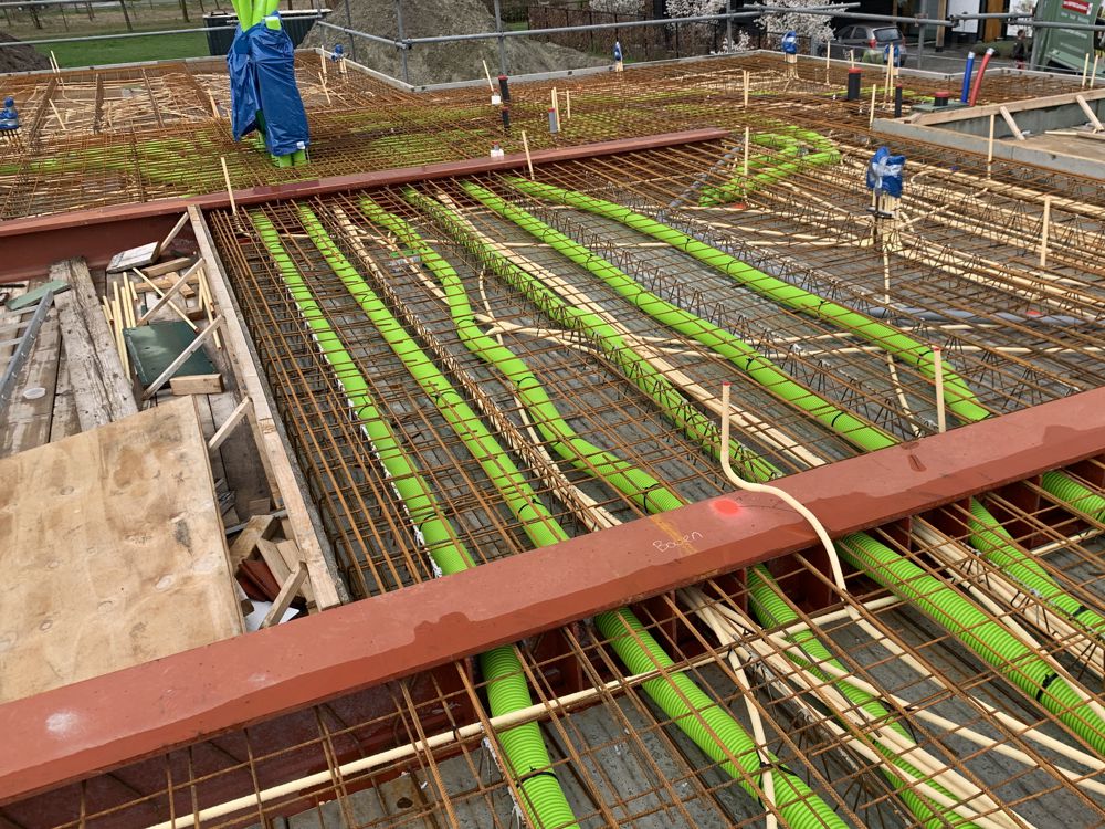

We hebben nog een praktische vraag.
We krijgen een HEA 120 ingestort in de vloer welke uit het beton zal steken. (en zal afdragen via een koker naar de fundering) Kunnen we ook een balk instorten welke verzonken is of in de menie zit? Om roestvorming en betonrot te voorkomen.
Of moet die onbehandeld zijn en vervolgens het deel wat uitsteekt goed in de menie zetten?
  • Rob-T6
De balk zal al behandeld zijn als deze op de bouw komt. Waarschijnlijk in de menie als deze alleen maar binnen zit.
Nu vraag ik me af waarom niet geheel ingestort, en hea120 is +/- 12 cm hoog

  • Conrado
  • Laatst online: 11:08
Conrado
jan011 schreef op maandag 1 juli 2024 @ 14:37:
Nee, volledig in de menie.
Afbeeldingslocatie: https://i.postimg.cc/1RWwsQBk/KVL32.jpg

evol schreef op maandag 1 juli 2024 @ 20:59:
@Jelmer Foto van de zoldervloer terwijl deze op onze GL6 gehezen werd:
53 graden kap, plafond begane grond verhoogd naar 280cm.
Zolder is zeker bruikbaar, maar voor ons wel logeer ruimte aan een kant en WTW aan andere kant.
Tnx! En qua acoustiek/geluidsoverdracht tussen de kamers op de verdieping, kun je daar iets over vertellen?
  • evol
  • Laatst online: 12:12
evol
hello world
Jelmer schreef op maandag 1 juli 2024 @ 21:37:
We wonen er nog niet dus lastig te zeggen.
Met lopen erop merk ik wel verschil in vloer natuurlijk. Het is minder massief.
Er ligt nu wel een ondervloer en dan vloerbedekking op. Dat dempt wel enigszins.
Logeer deel tijdens afbouw:
Afbeeldingslocatie: https://tweakers.net/i/SVfEvphsxwFsMFKsjlSwwxxY50g=/x800/filters:strip_icc():strip_exif()/f/image/Y60Tq119k1c3ITtYjIcEjzwo.jpg?f=fotoalbum_large
Nu dus vloerbedekking erop.
Let wel op met WTW buizen ook. Die liggen rechts in het afgetimmerde deel en voor deze kamer aan beide zijden van de zolder.
Die buizen lagen in praktijk anders dan op tekening.
