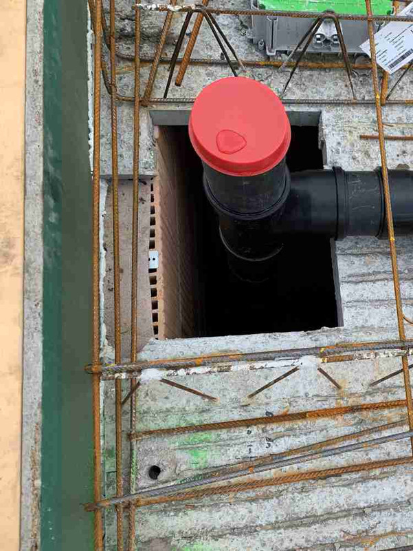

Bij ons schiet het lekker op; de binnenmuren op de benedenverdieping zijn allemaal opgetrokken, en nu is het wachten op de breedplaatvloeren.
Ik was zojuist de tekeningen aan het bekijken en zag dat bij het drukgebied een opening van 80 mm wordt aangehouden. Als ik dit terugreken vanuit de segmenten, kom ik inderdaad op een opening van 80 mm uit. Wat is de functie hiervan? Ik meende dat bij een druklaag alleen extra staal werd toegepast. Ook als ik dit op internet opzoek, lijken de segmenten bij een druklaag veel dichter tegen elkaar aan geplaatst te worden.

jan011 schreef op dinsdag 18 juni 2024 @ 10:40:
Bij een breedplaat worden meestal de lange kanten tegen elkaar aan gelegd.
De korten kanten van een plaat wordt altijd minimaal 80mm ruimte tussen gehouden.
Dit is om te zorgen dat er genoeg beton tussen kan lopen.
Tevens worden breedplaten niet op de mm precies geproduceerd, hier door heb je wat tolerantie bij het leggen van de breedplaten.
Vaak zitten deze naden precies boven muren, en zie je ze niet.
Echter bij een deur sparing etc. kan dit niet.
Na stucke van het plafond zie je hier overgens niets meer van.
Leg je ze strak tegen elkaar kan er geen beton tussen lopen en heb je op deze plekken grote kans op scheurvorming in het plafond.

  • jan011
  • Laatst online: 03-11 11:07
Sjembecks schreef op woensdag 19 juni 2024 @ 13:21:
Hartelijk dank voor je reactie. Waar bij ons de spleet wordt gelaten, is precies boven het midden van de woonkamer (2x). Hier grenzen twee platen met de korte kant aan een plaat met de lange kant, en aan de andere kant van de woonkamer gebeurt weer hetzelfde. (Hier staan overigens geen muren onder.)
Maar goed, daar zullen ze wel goed over nagedacht hebben.
Heb je enig idee wat de tolerantie is bij dit soort platen? want op de tekening liggen ze maar op 10mm vanaf de rand, dus ik wilde deze avond de binnenmuren fysiek gaan na meten of ook daadwerkelijk alles confirm tekening is.

jan011 schreef op woensdag 19 juni 2024 @ 13:44:
Dat is niet zo spannend. Tijdens het leggen worden meestal de platen aan beide zijden gelijk opgelegd.
Bedenk dat de breedplaten pas een constructieve eenheid vormen met de druklaag, het beton dat er bovenop gestort wordt. Stel dat deze ergens niet goed aanligt, dan wordt de spleet met pur dichtgezet. Sowieso worden de meeste spleten ook nog van trekbewapening voorzien.

Conrado schreef op woensdag 19 juni 2024 @ 18:09:
Hartelijk dank. Aangezien ik het leggen zelf ga doen en dit nog nooit eerder heb gedaan, vind ik dit best een spannende stap. Maar dat zal ook wel goed komen. Gisteren heb ik alles nog een keer nagemeten en we zaten +/- 5 mm met het binnenwerk. Dat lijkt me wel zeer aardig voor bouwbegrippen.
Nu is het nog wachten op de vloerdelen. De levertijden zijn enorm opgelopen; er is 10 weken levertijd bij gekomen tussen het opvragen van de offerte en het definitief bestellen. :'(
Maar we kunnen nog wel vooruit. De houten balkenlaag op de garage kunnen we nog maken, de randbekisting plaatsen, en de kozijnen zullen eind deze maand komen. Eventueel kunnen we ook de dozen gaan inboren voor de stopcontacten, enzovoort. Niet het werk waar je mee bezig wilt zijn, maar als het gedaan is, is het gedaan.

Iemand een goede tip hoe de randbekisting te monteren op Porotherm pl25 lijmblokken.
Van boven is het een en al gatenkaas🤣, dus schroeven / nagelen is volgems mij geen optie.
Ik was aan het denken om ze met pur lijm vast te zetten?
  • The GUI

Als je gaat storten is de belasting op de PUR toch veel te hoog - denk ik? Kan je geen beugels of stripstaal monteren richting vloer of bovenwapening over de blokken heen? Beetje lastig inschatten zonder plaatje.
In België heb ik gezien dat ze de blokken die ze gebruiken om de randbekisting vast te zetten volgooien met beton en dan met randbekisting ankers werken.
Je kan ook chemisch verankeren.

jan011 schreef op zondag 23 juni 2024 @ 20:43:

Krijnemans schreef op maandag 24 juni 2024 @ 11:14:
wat voor een vloer komt erop?
Er komen breedplaatvloeren op.
Volgens de specificities zou die om de 500mm vast gezet moeten worden met een nagel.
Bovenop vullen met beton zou een optie kunnen zijn inderdaad, al ben ik bang dat de gaten te klein zijn dat dit er goed inloop, denk dat ik dan beter een "natte" sepcie erin kan laten lopen.
Verder wordt de bekisting nog verankerd aan de wapening van de breedplaatvloeren

jan011 schreef op maandag 24 juni 2024 @ 11:42:
Wellicht met pur ongeveer op 10-15cm diep de gaten dichtpurren en dan gietmortel erin laten lopen? dat loopt er wel goed in.
Maar volgens mij kun je toch gewoon een metalen randkist leggen en daar de schillen vd breedplaat op leggen? En dan met schietankers vastmaken aan de wapening/tralies van de vloer? Dan hoef je geen fixatie aan de wand te maken (of je leg even tijdelijk een paar stenen op de kist zodat deze netjes blijft liggen totdat de schillen worden gelegd.
Even een foto hoe wij dat gedaan hebben: de breedplaat loopt bij de randbekisting over de Porotherm heen. Daar zit hooguit een cm tussen. Dat is dichtgepurd.
Afbeeldingslocatie: https://i.postimg.cc/NMZjhjxv/KVL90.jpg
Er kan sowieso geen beton inlopen - ook niet bij de binnenmuren war de platen maar enkel centimes opgelegd zijn - omdat het viltband dat tegenhoudt.

  • jan011
Hartelijk dank voor de reacties.
Ik ga er inderdaad vanuit dat de breedplaatvloeren op de "voet" van de randbekisting komen te liggen, dus ik denk dat fixeren nodig is tot de breedplaatvloeren erop liggen. Daarna worden deze gekoppeld aan de bewapening om het buigen te voorkomen.

Conrado schreef op maandag 24 juni 2024 @ 14:04:
Het gat in de betonplaat dat gemaakt is voor de rechtopstaande riool?leiding, hoe wordt er gezorgd dat daar geen beton langs naar beneden loopt tijdens het storten van de druklaag?
  • Conrado
  • Laatst online: 18:39
Conrado
Soldeerbout schreef op woensdag 26 juni 2024 @ 10:55:
In dit geval is het de leidingkoker waar o.a. ook verwarming, water en ontluchting doorheen loopt. Dan maak je gewoon ene stevig kistje, dat het hele gat open houdt.
Afbeeldingslocatie: https://i.postimg.cc/QMnSGBZj/KVL91.jpg
