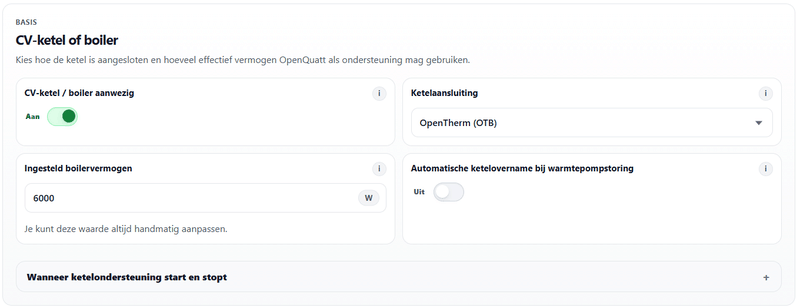

@TF99 aan/uit of OpenTherm aangesloten?
Aan/uit is sowieso niet detecteerbaar

@jj85 goede vraag.. wist niet dat dat niet detecteerbaar was. Hoe weet ik hoe die van mij is aangesloten?

TF99 schreef op donderdag 13 augustus 2026 @ 10:50:
Even in de cic json kijken onder boiler

Wat betreft het aan/uit contact heeft de CIC geen flauw benul of er een gas-CV, e-CV of een tosti ijzer aanhangt

Ik heb eigenlijk de DIY variant van de Econo aquaboost 3kw.
Let wel: ik durf niet te zeggen of het aan/uit contact op de CIC 230V kan hebben, daarom gebruik ik een transformator naar 24V (verdere beschrijving via link in signature)

Flesym schreef op maandag 17 augustus 2026 @ 09:06:
Bij mij vergelijkbare situatie, hybride Quatt met nog 240m³ gas voor SWW, 40m³ gas voor CV. Ik gebruik nu een Bosch Tronic 6kW als E-CV. Wordt prima ondersteund door de CiC, moest wel een mailtje aan Quatt sturen om de CiC over te laten zetten van OpenTherm naar start/stop.
Blijf het toch bijzonder vinden dat dit soort dingen niet zelf in te stellen is..

Ch3cker schreef op maandag 17 augustus 2026 @ 12:49:
spoiler:
  • Ch3cker
  • Laatst online: 12:16
Ch3cker
Testlab Teamlead
Te zot voor woorden dat OpenQuatt dit wel gewoon kan. Gaat wel een serieuze overweging zijn om dat te gaan gebruiken..

Ch3cker schreef op maandag 17 augustus 2026 @ 13:35:
Je kan nu wel de maximum watertemperatuur instellen in de app. Bij 40*C zal de ketel nooit bijspringen in normale situaties lijkt mij.
Heb je deze dan gelimiteerd naar 4kw? Kan dit ook met 9kw variant?
  • Flesym
  • Registratie: April 2023
mklcln schreef op maandag 17 augustus 2026 @ 15:28:
De Bosch Tronic 3500 heeft 3 verwarmingselementen, de 6kW versie 3x 2kW, de 9kW 3x 3kW enz. Je kunt 1, 2 of 3 verwarmingselementen inschakelen, dus niet fijnschalig regelen. Als je 3 fasen hebt sluit je ieder verwarmingselement op een andere fase aan, als je 1 fase hebt zitten ze met een brug alle 3 op dezelfde fase. Dus in mijn ogen moet je uitkijken voor een te grote E-CV, bv een 24kW betekent 8kW als minimum, 2x8kW als medium en 3x8kW als maximum.
De reden dan ik voor 6kW heb gekozen is:
- ik heb 3 fase dus belast maximaal iedere fase 2kW
- de stooklijn van mijn huis is 7kW (bij -10⁰C). Dus in theorie kan 6kW mijn huis redelijk wat houden.
- en ja, ik heb hem nu op 4kW staat maar kan hem handmatig op 6kW instellen (niet HA stuurbaar).
PS. Mijn CiC heeft geen aparte aansluitingen voor OpenTherm en start/stop. Ik begrijp dat bij anderen er wel twee aparte aansluiting op zitten
[ Voor 5% gewijzigd door Flesym op 17-08-2026 21:40 ]

  • Flesym
Nou, mijn CiC heeft maar 1 ketel aansluiting. Maar wat ik begrijp (van horen zeggen) zijn er ook CiCs zijn met zowel een OpenTherm en een start/stop aansluiting.
Huis: 125 jaar oud, redelijk geisoleerd. Verwarming: hybrid Quatt met E-CV en radiatoren. Warm water: Ariston WPB. Elektra: 5,4kWp ZP + Marstek V.2 accu
  • onlinaius
  • Laatst online: 10:28
Flesym schreef op maandag 17 augustus 2026 @ 21:45:
De Aan-Uit regeling zit bij mij onder een apart kapje aan de zijkant van de CiC (wel eerst de normale kap weghalen) terwijl de Opentherm van onder zit.
