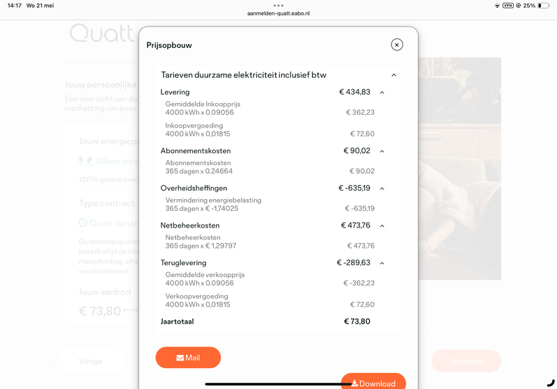

  • The - DDD
  • Laatst online: 14-11 08:26
Ja dus je kan stellen dat de een aanmeldbonus van een energie contract bij Quatt zit verwerkt in de lagere prijs van hun accu pakket.
  • TeslaNerd
  • Registratie: Maart 2020
  • Laatst online: 10:03
The - DDD schreef op woensdag 21 mei 2025 @ 07:14:

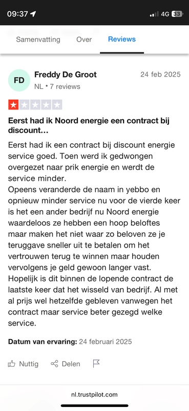

De energieleverancier waar jij voor Quatt EnergyOS aan wordt verbonden door het contract dat jij sluit via Quatt is bij ACM sinds eind 2024 NoordEnergie maar was daarvoor actief als Yebbo en daar voor als Prik en eerder als Discount energie.
Yebbo en Prik hadden ook geen beste reputatie
Afbeeldingslocatie: https://tweakers.net/i/2yHRF_W2aRjIXPlYtMOAj6kyZWE=/x800/filters:strip_exif()/f/image/B1rvgjkqOuS6FVoM64NG7A2N.png?f=fotoalbum_large
Afbeeldingslocatie: https://tweakers.net/i/DFFn0vOfh7rDDORfSC7xSgF7bRo=/x800/filters:strip_exif()/f/image/q08n65ZlGEYKC01t7b9O0PEt.png?f=fotoalbum_large
@marijnflipse Waarom willen jullie Quatt en Quatt gebruikers aan deze partij verbinden?

Ik heb op Quatt.io geprobeerd een maandbedrag voor Quatt Energy te krijgen naar kom een stuk hoger uit dan wat ik nu bij Essent betaal.
Ik zie ook niet in de voorbeeldberekening wat ik met EnergyOS concreet kan besparen of hoe de opbrengsten uit de netwerk optimalisaties in het maandbedrag zijn verwerkt 🤔

jj85 schreef op woensdag 4 juni 2025 @ 15:42:
Ik snap uberhaupt niet hoe een energieaanbieder een maandbedrag kan berekenen bij dynamische tarieven. Die zijn immers dynamisch en elke uur anders...
Dus wat zijn die 55 en 68 euro/mnd eigenlijk waard? Gebruiken ze dezelfde rekenmethoden?
Ik kan inderdaad niet nagaan welke rekenmethoden ze precies hanteren en op basis van welke gegevens ze een en ander voorspellen. Vandaag contact gehad met klantenmedewerker van Essent maar ik kwam geen stap verder qua inzicht. Wel zitten er ook vaste kosten in het tarief verwerkt en mijn indruk is, op basis van de gevoerde gesprekken in dit topic, dat die bij Quatt mogenlijk hoger zijn dan bij Essent. Maar om eerlijk te zijn heb ik nog geen inzicht in de opbouw van dynamische tarieven, het is voor mij nog iets volkomen nieuws.
Maar dit schrijft Essent:
Groene stroom & gas - Dynamisch
Dit zijn onze tarieven.
Tarieven zijn incl. 21% btw.
Hieronder zie je de verwachte gemiddelde stroom- en/of gasprijs voor de komende maand, volgens ICE index (de beursprijs). En daar komt de inkoopvergoeding bij. De prijzen worden elke dag bijgesteld.
Stroom
Verwachte stroomprijs
per kWh
1 t/m 2.900 kWh € 0,25768
per kWh
2.901 t/m 10.000 kWh € 0,25768
Vaste leveringskosten (per dag) € 0,24625
De voorspelling voor gas laat ik hier even weg.
Ik weet dus inderdaad niet hoe hoog de inkoopvergoeding van Essent is, daar zijn ze niet transparant in. Ik weet wel dat ik de komende maanden een fors overschot aan zonnestroom produceer en dan bij afloop van mijn vaste contract (nu heb ik nog geen terugleverkosten) ik dan terugleverkosten moet betalen. Mijn vergoeding voor mijn opgewekte stroom is nihil, maar ik profiteer komend jaar nog wel van de salderingsregeling.Het verschil, in mijn geval, tussen een nieuw vast contract en een dynamisch bij Essent, loopt tot mijn verbazing, behoorlijk op dus ik moet daar kritisch naar kijken. Veel minder interresant is voor mij het verschil tussen een dynamisch contract tussen Quatt en Essent, maar op basis van deze berekeningen zie ik dus inderdaad geen enkele reden om daarvoor naar Quatt Energy over te stappen. Ik beschouw Essent bovendien als de meer betrouwbare partij. (Nog niet naar andere aanbieders gekeken)
Natuurlijk kunnen, als je dynamisch gaat, onder extreme omstandigheden die tarieven sterk afwijken. Maar tussen een maandtarief van €55 p.m. of een vast tarief van bijv. €110 zit in mijn geval 100% verschil. Je moet dan afwegen of je dat risico aan wil gaan en tevens incalculeren dat je ook weleens een jaar meer dan iemand met een vast contract per jaar betaalt. Ik had dit grote prijsverschil (het is mijn eerste jaar zonnepanelen + hybride warmtepomp) inderdaad niet verwacht en moet het nog verder uitpluizen. Mogenlijk heb ik in februari gewoon een slecht aanbod voor een vast contract gehad. Ik reken net uit dat ik dit jaar ongeveer €86 p.m. heb betaalt. Is een contract nog zonder terugleverkosten.

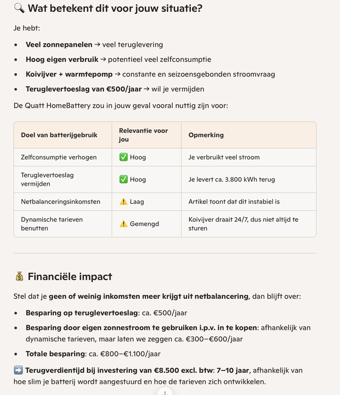

Erik 1198S schreef op vrijdag 5 september 2025 @ 18:06:
Een vast contract kost nu ca. 0,20 cent /kWh. De prijs fluctueert enorm bij een dynamisch contract. Aangezien ik veel zonnepanelen heb (27 stuk x 345 = 9,32 kWp), heb ik in het voorjaar, zomer en najaar behoorlijke teruglevering, ca. 3.800 op jaarbasis. In deze zon-uren is de stroomprijs van een dynamisch contract, naar mijn verwachting, lager dan de prijs bij een vast contract. Maar ja, ik heb dal al gratis stroom van mijn zonnepanelen. Ik heb een vrij hoog eigen verbruik van ca. 13.500 kWh op jaarbasis (dit is dus exclusief teruglevering). Dit komt o.a. door mijn koi-vijver die 24/7 draait op ca. 1.000 W en tevens door de warmtepomp in de winter (ca. 2.800 kWh op jaarbasis). Wanneer de warmtepomp stroom vraagt zijn de dynamische prijzen, naar mijn verwachting, hoger dan bij een vast contract en doordat er bijna geen zonuren zijn, waardoor de panelen zeer weinig opwekken, moet ik ook in de hoge tarieven afnemen. Doordat mijn koivijver 24/7 draait heb ik met een dynamisch contract ook dus veel te maken met de dure tarieven verspreidt over de dag. De investering van een Quatt Homebattery kost mij zo'n 8,5K ex de btw. Maar ja, vanaf oktober heb ik ook te maken met de teruglevertoeslag, die gaat mij zo'n 500,- per jaar kosten. Het lijkt financieel gunstig om een Quatt Homebattery te kopen maar ja, ik kom er niet goed uit.
Met copy paste van jouw casus in Grok/Chatgpt krijg ik een keurige analyse met deze conclusie. Ik zou zeggen go for it!
Conclusie
• Dynamisch contract met Quatt HomeBattery: Dit is de meest rendabele optie. Je bespaart ~€2.099/jaar (inclusief netbalancering), met een terugverdientijd van ~4 jaar. De batterij benut goedkope uren en maximaliseert zonnestroomgebruik, wat perfect past bij je hoge 24/7-verbruik (koi-vijver) en winterse warmtepompgebruik. De Quatt EnergyOS-software optimaliseert dit automatisch, maar vereist Quatt’s eigen dynamische contract.

copilot:
Afbeeldingslocatie: https://tweakers.net/i/Z_z-azhlpgrh5h5Q8P8IcQ8NVi0=/800x/filters:strip_exif()/f/image/VYR3cwhfcDw0iXZ9i7BZy4oo.png?f=fotoalbum_large
En als ik vraag de bevindingen uit het artikel mee te wegen:
Afbeeldingslocatie: https://tweakers.net/i/NJkUzDyvNic16ILXsbMhB8mbsT4=/x800/filters:strip_exif()/f/image/aZwFx5Q9rOHjXKINzlYnsJrh.png?f=fotoalbum_large
wil je dat ik ChatGPT ook nog even doe? :z
edit
GPT:
Afbeeldingslocatie: https://tweakers.net/i/KE2147pgFybZyBaO-3gUpNbP4ws=/800x/filters:strip_exif()/f/image/dwEDtxevqQZnqT9N3eCmIA8z.png?f=fotoalbum_large
Ik zou de bij Quatt vragen dat ze je de batterij leveren met de Grok software, dan moet het helemaal goed komen!

Ik vind de berekening die grok maakt voor de situatie zoals beschreven door @Erik 1198S goed te volgen:
3. Quatt HomeBattery met dynamisch energiecontract
De Quatt HomeBattery (bijvoorbeeld 7,6 kWh voor €4.890 ex. btw of 22,8 kWh voor €8.890 ex. btw) kan je helpen meer eigen zonnestroom te gebruiken en goedkope dynamische uren te benutten. Laten we de voordelen en kosten analyseren:
• Investering:
• €8.500 ex. btw (~€10.285 incl. btw, aannemende 21% btw).
• Mogelijke btw-teruggave bij installatie met zonnepanelen, waardoor netto kosten ~€8.500 worden.
• Voordelen:
1. Meer eigen zonnestroom gebruiken:
• Zonder batterij lever je 3.800 kWh terug. Met een batterij kun je een groot deel hiervan opslaan (bijvoorbeeld 80%, afhankelijk van capaciteit en verbruikspatroon), dus ~3.040 kWh extra eigen verbruik.
• Dit vermijdt terugleverkosten (€500/jaar) en bespaart inkoopkosten: 3.040 kWh x €0,20 (vast contract prijs als referentie) = €608/jaar.
2. Goedkope uren benutten:
• De Quatt HomeBattery met EnergyOS laadt automatisch op tijdens goedkope uren (bijvoorbeeld €0,10/kWh) en ontlaadt tijdens dure uren (bijvoorbeeld €0,27/kWh). Stel, je kunt 50% van je overige verbruik (7.985 kWh - 3.040 kWh = ~4.945 kWh) verschuiven van dure naar goedkope uren:
• Besparing: 4.945 kWh x (€0,27 - €0,10) = €841/jaar.
3. Netbalancering:
• De Quatt HomeBattery kan extra inkomsten genereren door het net te stabiliseren (bijvoorbeeld €100-€200/jaar, afhankelijk van deelname).
• Totale besparing:
• Zonnestroom + terugleverkosten: €608 + €500 = €1.108/jaar.
• Goedkope uren: €841/jaar.
• Netbalancering: ~€150/jaar (gemiddeld).
• Totaal: €1.108 + €841 + €150 = ~€2.099/jaar.
• Terugverdientijd:
• Investering: €8.500.
• Jaarlijkse besparing: €2.099.
• Terugverdientijd: €8.500 / €2.099 ≈ 4,05 jaar.
• Kosten met batterij:
• Netto afname van het net: 7.985 kWh - 3.040 kWh (extra zonnestroom) = ~4.945 kWh.
• Hiervan wordt ~50% in goedkope uren geladen (2.473 kWh x €0,10 = €247) en 50% in dure uren (2.473 kWh x €0,27 = €668).
• Totale kosten: €247 + €668 = €915/jaar (exclusief belastingen, geen terugleverkosten meer).
• Besparing t.o.v. vast contract: €2.097 - €915 = €1.182/jaar (exclusief netbalancering).
1. Quatt HomeBattery (Bijgewerkt)
• Capaciteit: 22,8 kWh (€8.890 ex. btw).
• Prijs: €8.890 ex. btw (~€10.750 incl. btw); btw-teruggave mogelijk.
• Efficiëntie: ~90% round-trip.
• Slimme functies: EnergyOS optimaliseert voor dynamische tarieven en netbalancering.
• Garantie: 10 jaar.
• Voordelen (bijgewerkt):
• Zonnestroomopslag: ~3.040 kWh extra eigen gebruik (80% van 3.800 kWh teruglevering), bespaart €500/jaar terugleverkosten + €608/jaar inkoop (€0,20/kWh) = €1.108/jaar. Dit blijft stabiel, onafhankelijk van balancering.
• Dynamische tarieven: Laden in goedkope uren (€0,10/kWh) en ontladen in dure (€0,27/kWh) voor ~4.945 kWh netto verbruik: ~€841/jaar besparing.
• Netbalancering: Eerder geschat op €150/jaar, maar artikel toont daling (naar ~€90/maand gemiddeld, of €1.080/jaar voor high-performers; realistisch nu €50-€100/jaar voor individuele batterijen door saturatie en Europese afstemming).
• Totale besparing (dynamisch contract): €1.108 (opslag) + €841 (dynamisch) + €75 (balancering, conservatief) = ~€2.024/jaar (was €2.099).
• Terugverdientijd: €8.890 / €2.024 ≈ 4,4 jaar (iets langer dan voorheen).
• Met vast contract: €1.108/jaar (geen dynamisch/netbalancering), terugverdientijd ~8 jaar.
• Nadelen: Balancering-inkomsten volatiel; afhankelijk van Quatt’s contract.
• Geschiktheid voor jou: Nog steeds sterk door hoge capaciteit voor je teruglevering en 24/7-verbruik. De daling raakt balancering, maar opslag en dynamische besparingen domineren (~85% van totaal).
[ Voor 40% gewijzigd door TeslaNerd op 08-09-2025 09:58 ]

TeslaNerd schreef op maandag 8 september 2025 @ 09:56:
• Investering:
• Voordelen:
3. Netbalancering:
• Totale besparing:
• Terugverdientijd:
Waarin je enkele (gevaarlijke) aannames doet:
- De Quatt HomeBattery met EnergyOS laadt automatisch op tijdens goedkope uren (bijvoorbeeld €0,10/kWh) en ontlaadt tijdens dure uren (bijvoorbeeld €0,27/kWh)
KAN ja... is echt niet elke dag het geval, laat staan dat je de grilligheid even snel meepikt. De snelheid daarvan.
- Slimme functies: EnergyOS optimaliseert voor dynamische tarieven en netbalancering.
Ja... slimme AI zeker :')
-Efficiëntie: ~90% round-trip.
Ik help je hopen dat je dat haalt. Ik vind het erg optimistisch
En dan nog de rappe nivellering van de dynamische tarieven.
Met handelen moet je wel kleur bekennen en een route kiezen ook. Als je je batterij leegdrukt om 19:40 omdat het dan goed oplevert, zit je daarna zelf met een lege accu, tegen hogere tarieven je vijver warm te houden.
OF je bewaart het voor de nacht, maar dan kun je dat aspect in 'winst maken' op de dynamische tarieven ook wel aan de kant schuiven.
