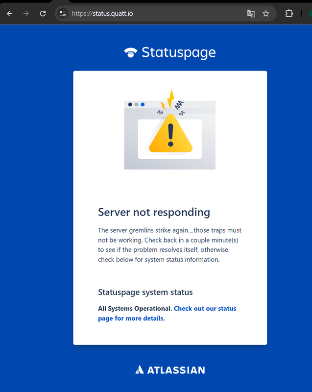

Dan zal de storing wel zo groot zijn dat zelf de storingspagina niet meer goed werkt.TeslaNerd schreef op donderdag 9 oktober 2025 @ 09:52:
Ik zie niets op https://status.quatt.io/

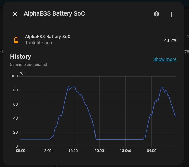

Sinds we de Battery toe hebben gevoegd in de Quatt Home app gebeurd er verdomd weinig met de batterij. We zijn in contact met Quatt hierover.
De Batterij% is laag 14% en daar blijft ie zo ongeveer al 2 dagen op hangen. Af en toe laad ie wel, voor zeer korte momenten, maar het doet niet meer laden en ontladen op de goedkope en dure stroom momenten zoals we eerder wel zagen gebeuren.
Dus op je vraag van de onbalansmarkt.... Tja, ik denk dat het systeem hier in onbalans is

Kris-NL schreef op donderdag 9 oktober 2025 @ 09:55:
/f/image/upZOVyF1u6QTjviwRTkhFkoq.png?f=fotoalbum_large)
Haha, inderdaad

En? Werkt het nu wel?Kris-NL schreef op donderdag 9 oktober 2025 @ 09:49:
Na telefooncontact met Quatt , blijkt dat het laden/ontladen nu een probleem heeft met alle geinstalleerde accu's. "Zou binnen 1uur opgelost moeten zijn. "
op https://status.quatt.io/ zie jij daar niets van 🤔

Nou, ik denk dat het niks met je auto te maken heeft. Bij mij is de batterij ook al de hele dag 95% vol. Waarbij het verdiende geld bedrag gisteren ook relatief laag was dan anders. Dit gedrag is anders dan 'normaal'.francey schreef op woensdag 22 oktober 2025 @ 13:11:
Het zelflerend vermogen komt vandaag direct tot uiting, want de batterij zit al de hele ochtend voor ruim 95% vol, waarschijnlijk in afwachting van het opnieuw opladen van de auto...
Status 'waiting to discharge' vanmorgen en nu 'charging cheap'

Gedrag van de batterij lijkt inderdaad verbeterd sinds vorige week, alleen staat 'ie nu al bijna twaalf uur 100% volgeladen zonder (bv tijdens de ochtendpiek) te ontladen... zowel Quatt app als AlphaESS app laten dit zien... In de Quatt energy app geen prijzen voor vandaag, als de bron daarvoor én aansturing van de batterij dezelfde zijn, dan lijkt het me een storing. Via de Quatt AI chat gemeld, nu maar even afwachten.

Sinds deze week de Quatt Home battey (27,9 Kwh). Monteur installeerde eerst de Quatt app, daarna de Alpha ESS App, want “daar kan je meer op zien”. Ik heb het idee dat de 2 apps niet synchroon lopen, daar waar de quatt app aangeeft laden, zie ik de Alpha ESS app bv ontladen, en soms lopen ze weer synchroon. ik doe verder niets met de Alpha ESS app behalve kijken. Ik vraag mij echter af of de 2 Apps niet munnen conflicteren. gemini geeft aan van niet mits ik geen wijzigingen in de Alpha ESS App aanbreng (heb ik dan ook niet gedaan). Vraag aan de tweakers, hebben jullie de apps naast elkaar draaien ? En zo ja wat vinden/merken jullie ?
QUATT DUO (V1) + ALL ELECTRIC + HOME BATTERY 27,9 KWH / 4 X HW PIB / AUDI Q6 SPORTBACK / HOMEY / 10200 WP PV
nee, klopt: wat je ziet in de Quatt app ijlt altijd wat na: ik heb HomeAssistant direct aan de batterij gekoppeld (via lokale IP adres), dus daar zit geen webverkeer tussen & is t zo snel als kan zijn, maar zelfs als je via t AlphaESS webportaal kijkt zie je daar sneller wat er gebeurt dan in de Quatt app. (Zelfde met de wamtepompen, trouwens: Quatt app loopt daar ook achter met wat HomeAssistant laat zien)MartindM schreef op zaterdag 3 oktober 2026 @ 16:57:
Dus alles gebeurt wel vlot, maar je ziet t wat later ☺️
De twee conflicteren niet: Quatt stuurt/leest via t AlphaESS portaal je batterij (er is geen directe verbinding tussen de batterij en de CiC voor zover ik heb kunnen vinden - Quatt gebruikt gewoon de OpenAPI van AlphaESS)
Als je in de AlphaESS app kijkt zul je zien dat Quatt je batterij als "VPP App" aanstuurt: ik vermoed dat zelfs al wanneer je per ongeluk iets in de AlphaESS app aan/uit zou zetten, dat in korte tijd weer teruggezet wordt door de Quatt aansturing.

Mbt de Quatt homebattery, wie heeft de Alpha ESS app in homey opgenomen om de Quatt home battery uit te lezen. Als ik op mijn iPhone/IPad de Quatt App en de Alpha ESS App naast elkaar zet heb ik een zeer sterk vermoeden dat de Quatt app ca 15 min of meer achterloopt op de Alpha ESS App, ook de SOC wijkt soms best veel af, Tot ca 25%. Ook de status wijkt af (quatt laadt terwijl Alpha ESS standby aangeeft enz). Heb quatt al om reaktie gevraagd maar nog niet gekregen. Ik wil mij Homewizard PIB’s alleen laten laden/ontladen (afh zon overschot) als de Quatt Homebattery idle staat. Maar kan dat alleen als ik de juiste waarden in Homey uitlees. Er is mogenlijk een risico omdat het lijkt ofdat Alpha ESS maar 1 koppeling met hun API laat maken en dat is dan die van Quatt. Koppel ik de Alpha ESS app in Homey, dan overschrijft deze wellicht die van Quatt, dat wil ik niet. Daarom de vraag.
aansturing van de batterij kan maar door 1 VPP-partner tegelijk (logisch - wie is er anders de baas?), en dat is het Quatt VPP plan. uitlezen (hetzij via de AlphaESS app, hetzij de AlphaESS cloud, hetzij via de lokale modbus-interface) is gewoon safe. Deze drie werken nu ook al gewoon tegelijkertijd.MartindM schreef op maandag 2 november 2026 @ 21:46:
Ik heb geen idee hoe de koppeling met Homey werkt, maar als je het houdt bij uitlezen is er sowieso niks aan de hand. En zelfs al zou je toch knopjes omzetten: ik heb wel 's discharge geforceerd in de AlphaESS app (om te kijken wat er gebeurde...) - dat leek inderdaad wel wat te doen, maar toen ik later op de dag keek was 'ie gewoon weer lekker de instructies uit 't Quatt VPP plan aan 't volgen.
Kijk ik in de Alpha ESS app dan staat deze op “normaal”. Staat die bij jou dan op wat anders ?edovino schreef op dinsdag 6 oktober 2026 @ 12:44:
Bij mij staat er "Normal" en "Self-Consumption" (weet eigenlijk niet of dat af en toe verandert? Die VPP zie ik daar niet, wel onder "Authorized VPP apps" (daar staat Quatt authorized sinds 28 jul)MartindM schreef op vrijdag 6 november 2026 @ 16:33:
Kijk ik in de Alpha ESS app dan staat deze op “normaal”. Staat die bij jou dan op wat anders ?[Afbeelding]
21:15 - nu staat er bij mij ook weer VPP - dus da's ook een instelling die vanuit Quatt gezet wordt
