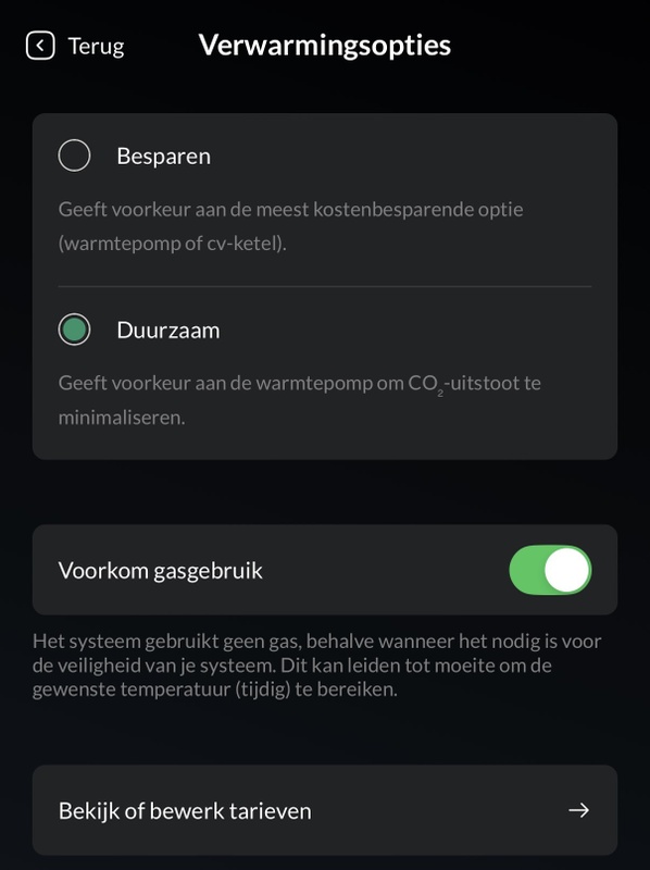

Ik ben over op All-Electric, en ik ben wat teleurgesteld in de mate waarin rekening wordt gehouden met dynamische tarieven. Na het douchen gaat direct de Heat Battery verwarmen, wat ik liefst zelf zou kunnen schedulen. Ditzelfde gebeurt met de legionellarun, gebeurt gewoon.
Het systeem is stabiel, maar wel erg gesloten... Ik heb gekeken naar OpenQuatt maar helaas is deze nu alleen geschikt voor Hybrid.
  • Brent
  • Laatst online: 16:12
Caspervetje schreef op woensdag 30 september 2026 @ 10:16:
Als je dat aan hebt in de app, zou hij alleen direct moeten gaan verwarmen als het tarief op dat moment laag is, anders niet.
Verder heb ik het toegestane window danig verkleint: basically mijn PV window.
Quatt houdt zich hier netjes aan.
  • Psycho_Mantis
  • Laatst online: 17:06
Psycho_Mantis
Wow. So Amaze.
Afbeeldingslocatie: https://tweakers.net/i/UFBnHKGID3kpCVm-GrDv389VzUQ=/x800/filters:strip_exif()/f/image/AESSAHRNLZA1zoOdohoXZJ4j.png?f=fotoalbum_large
Daarom staat hier mijn nachtvenster zo ingesteld. Kan hij op een beter moment opwarmen, goedkopere stroom en warmere buitenlucht en dus efficiënter.
In de avond kan hij wel opwarmen, maar dat is prima want als iemand gaat douchen of in bad gaat in de avond is het wel fijn dat hij in de ochtend wel weer warm is. Dit gebeurd dan niet heel vaak.
Maar dit hadden ze ook gewoon slim kunnen maken. (Zoals geadverteerd)
Brent schreef op woensdag 30 september 2026 @ 10:18:
Dat werkt hier dus ook niet

Psycho_Mantis schreef op woensdag 30 september 2026 @ 10:22:
Dus hij laadt buiten dat window? En je hebt de app wijsgemaakt dat je een dynamisch tarief hebt?
Zoja, dan moet je even aan de bel trekken bij Quatt. Hier werkt het prima, na een tip van iemand hier.

Brent schreef op woensdag 30 september 2026 @ 10:37:
Zo moet hij staan toch?
Afbeeldingslocatie: https://tweakers.net/i/sxrcSHmKv4HNGU9KDFVVOA3G1a0=/x800/filters:strip_exif()/f/image/DpKHXB929oWn4c1th2RhbCeM.png?f=fotoalbum_large
Gas heb ik niet, maar staat dus met een vasttarief.
  • Brent
Psycho_Mantis schreef op woensdag 30 september 2026 @ 12:30:
Ja, dat moet werken. Even Quatt mailen.

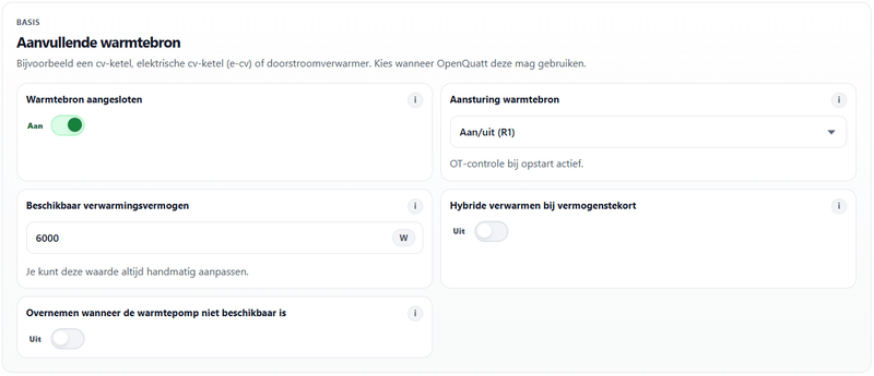

Even een vraagje voor de mensen die hun CV verwijderd hebben, SWW via een WPB regelen en als backup een doorstroomverwarmer gebruiken. (Ik heb al wel wat post gevonden maar niet direct antwoord op mijn specifieke situatie).
Ik heb een DUO en 10m3 gas verbruik afgelopen jaar door de Quatt. Mijn CV is inmiddels gelimiteerd op 55 graden.
Nu ga ik zelf een WPB plaatsen en wil uiteindelijk de CV verwijderen. Kan ik de econo g2 (hier voorbij gekomen) doorstroomverwarmer parallel plaatsen boven de bypass, dus eigenlijk dezelfde leidingen gebruiken als waar de CV op zit? Of moet ie op een andere plek komen? En welke zaken moet ik nog meer rekening mee houden? Kan ik hem ook "smart" aan schakelen op basis van bepaalde voorwaarden als de watertemperatuur onder de 18 graden is? Ik zie de doorstroomverwarmer alleen als bij/opstart verwarming en dus niet om de werking van de CV te vervangen. Ik heb namelijk in nood gevallen ook een airco in de woonkamer die ik kan gebruiken om te verwarmen. Moet de doorstroomverwarmer op een eigen 1-fase groep komen of kan deze op een gedeelde groep, uiteraard rekening houden met de max belasting van die groep. Of direct op 3-fase aansluiten? En zijn er nog andere veiligheid mechanismen die ik moet nemen?
Alle tips zijn welkom.

  • Toby-Wan
  • Registratie: Augustus 2018
  • Laatst online: 18:09
CPM schreef op vrijdag 2 oktober 2026 @ 15:47:
de bypass is alleen van toepassing wanneer de extra warmtebron een pomp heeft (net als huidige CV ketel)
in geval van een doorstroomverwarmer (als econo g2, of alternatieven als bij mezelf of @jj85 ) komt die in plaats van de bypass. andere plek hoeft niet per se, aansluiting zal net wat veranderen. doorstroomverwarmer moet in principe wel op het aan/uit contact aan rechterzijde van CIC (of R1 linkerzijde van OpenQuatt module :+)
die van mij zit vast op 3-fase aangesloten, @jj85 zit als 1 fase op een stekker als ik me niet vergis
Extra veiligheidsmechanisme: ik heb nog een maximaal thermostaat erop zit als extra temperatuursbeveiliging
WP: Quatt Mono (v1) + 3kW BUH (DIY) & OpenQuatt, SWW: E-boiler 250L & PV sturing, gasloos okt'25, PV: 6040 Wp (SE3000H/IQ8/APsystems), Indevolt SolidFlex 3000AC (5.4kWh)
  • CPM
CPM
Ik doe maar wat, jij dan?
@Toby-Wan dus dan moet het leidingwerk dat Quatt heeft gemaakt (de bypass) aanpassen en de aanvoer en retour afdoppen van de leidingen die de ketel in gaan. Of het compleet netjes maken en de "oude" verbindingen vervangen door iets compleet nieuw.
Die temperatuur veiligheid is wel een goede. Ik wilde eerste ook sturen op flow rate van de quatt, bijv. Boven 600l/u mag ie pas activeren, maar ik heb geen smart stekker van 3-fase. :+ Dus een temperatuur begrenzing is het best dan.

Toby-Wan schreef op vrijdag 2 oktober 2026 @ 16:14:
Let wel op dat bij de OpenQuatt oplossing de bypass alleen aangestuurd moet worden via het relais en zeker niet de voeding door de relais moet lopen!
Ontwikkelaar van de OpenQuatt hardware en Itho Daalderop warmtepomp control module

leejoow schreef op vrijdag 2 oktober 2026 @ 17:07:
In geval van een Quatt installatie is de "bypass" een terugslagklep onder de cv-ketel. Maar je hebt volledig gelijk over de aansturing van de doorstroomverwarmer (in mijn geval gaat het om 24V stuurspanning)

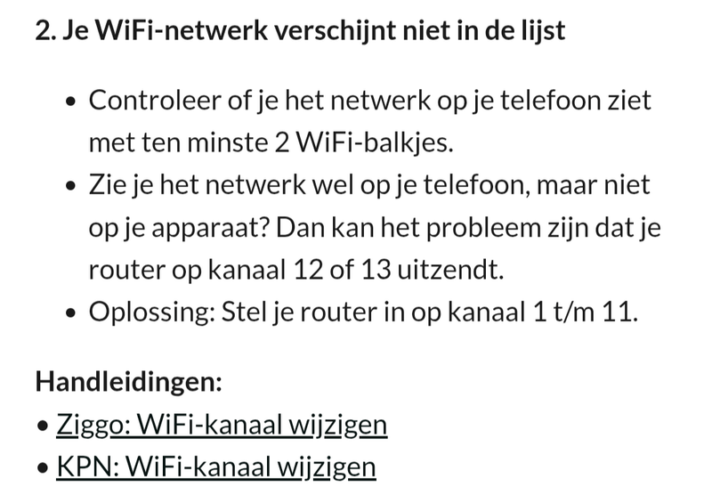

Ik heb een probleem met de CiC sinds overstap van ziggo naar KPN. Deze lijkt op geen mogelijkheid mijn netwerk te herkennen.
Als ik op de plek van mijn CiC een speedtestje doe kom ik ruim over de 100mbit/sec heen en geeft goede stabiliteit en bereik.
CiC is zelfs al vervangen bij een service bezoek recent van Quatt. Toen deed dit allemaal het weer even, maar na een weekje verliest deze connectiviteit en krijg ik deze dus niet meer aan de praat.
meer mensen die ervaring hier mee hebben en een oplossing? Heb al een 2,4ghz extra netwerk opgezet, maar zonder succes.

Wifi kanaal al eens gewijzigd? Wifi naam zonder spaties en vreemde karakters?
Geen LAN poort in de buurt om de CIC bekabeld aan te sluiten?
  • dikkiedik
  • Laatst online: 17:49
Razer schreef op zaterdag 10 oktober 2026 @ 15:56:
helaas geen LAN in de buurt. Dan zou ik er een superwifi punt los voor moeten kopen om alleen de CiC te bedraden. Verder is de internet snelheid op zolder meer dan voldoende.
geen vreemde tekens of karakters in de naam. Enkel letters.
zijn er specifieke channels waar de cic niet mee overweg zou kunnen?

Afbeeldingslocatie: https://tweakers.net/i/ykjKHgkmGwqUfkXheEt7LNMsvvw=/800x/filters:strip_exif()/f/image/Cp7deDw0vJypoPb8RwVRpAg6.png?f=fotoalbum_large Dit kon ik in de Quatt support portal vinden.

2.4 ghz.
  • dikkiedik
ik heb nu een extra 2,4ghz kanaal aangezet. channel 8.
Nogsteeds geen verbinding mogelijk. Verbaas me over de matige wifi antenne in de CiC dan. Toch maar aan een extra wifi punt dan.

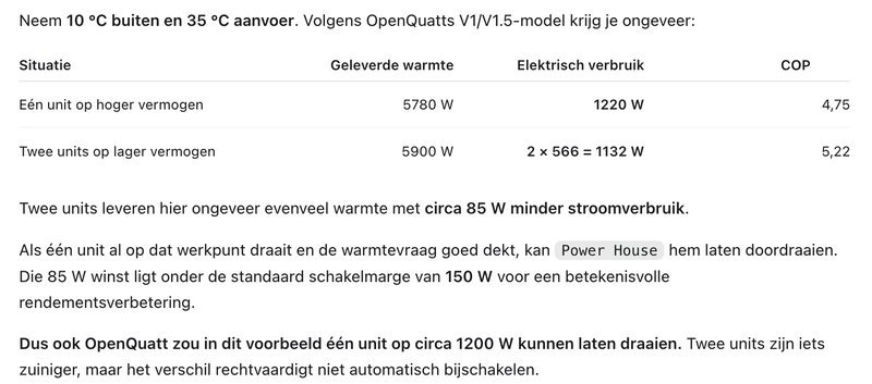

Ik ben benieuwd of meer Quatt Duo 1.5 bezitters dit opmerken met de meest recente firmware.
Vroeger schakelde de tweede unit er bij mij vrij snel bij (al rond de 1000w elektrisch vermogen).
Tegenwoordig zie ik dat de eerste unit eerst helemaal doorklimt naar z'n maximale modulatiebereik (tot ca. 1,5 kW) voordat unit 2 pas aan gaat.
Herkenbaar?
Het enige wat ik recent heb laten aanpassen door Quatt is het maximale vermogen (8650w naar 7000w laten zetten).
Dat zou goed de reden kunnen zijn van dit andere gedrag natuurlijk. Maar dat de cic dan 1 unit vrij fors laat draaien op 1200watt input?

@Frozen-Bullet Even spiegelen aan de regeling in OpenQuatt (die in de basis vergelijkbaar werkt aan de CiC wat dit betreft0. Ik heb gevraagd om bij de huidige buitentemperatuur te kijken wat het OpenQuatt model nu zou doen. Hierin kijkt de regeling naar de efficiëntie (COP) van 1 unit op ho0g vermogen vs 2 units op lager vermogen.
Afbeeldingslocatie: https://tweakers.net/i/DciBx7UsvW-p1aymxrQrmNy2JQU=/800x/filters:strip_exif()/f/image/rPRjXuDWEL0Vjg5N9uE1P03W.png?f=fotoalbum_large
Maar dit soort keuzes hangt dus heel erg af van de omstandigheden, waarin buitentemperatuur en watertemperatuur een belangrijke rol leveren.
Ah, Dankje. Leuk zo’n vergelijking :) niet zo gek dus dat hij de tweede unit nog niet aansprak? Misschien dat ik er nu extra op let vanwege de aanpassing in Max vermogen. Ik heb het idee dat dat wel meespeelt.
Voor het beeld:
2.00-3.00: 650w input, 3800w warmte, COP 5,9, +/- 27 graden. Buitentemp volgens sensor 8.7-8.8
5.00-6.00: 1000w input, 5200w warmte, COP 5,1, +/- 30 graden. Buitentemp volgens sensor 8.3-8.8
7:00-8:00u: 1200w input, 5500w warmte, COP 4.6-4.7, +/- 31-32 graden. Buitentemp 8.2

dikkiedik schreef op zaterdag 10 oktober 2026 @ 23:45:
Zet 5G eens uit op je router en kijk of het dan wel werkt.

  • bite
Beta update:
Nieuwe functies
  • Je kunt nu kiezen om de cv-ketel niet te gebruiken op Quatt Hybrid-systemen: zet de instelling “Geen gas gebruiken” aan om de warmtepomp voorrang te geven bij het verwarmen. De cv-ketel springt nog bij wanneer dat nodig is voor de veiligheid of wanneer de warmtepomp onvoldoende warmte kan leveren.
  • Je kunt je HomeBattery nu een eigen naam geven in de app.
Verwarmingsprestaties en betrouwbaarheid
  • Het dagelijkse verwarmings- en comfortgedrag is ongewijzigd in deze release.
Bugfixes en onderhoud
  • Verbeterde betrouwbaarheid van de wifi-verbinding, met beter herstel na netwerkproblemen.
  • Besparingsbedragen van de HomeBattery worden nu afgerond op de dichtstbijzijnde cent.
  • Algemene verbeteringen op het gebied van betrouwbaarheid en onderhoud achter de schermen.
Afbeeldingslocatie: https://tweakers.net/i/qcgXbItpmOpgrDfcnDKGqk5Yp8g=/x800/filters:strip_icc():strip_exif()/f/image/rqtwJsNArhdv3cvhOc5P2AVA.jpg?f=fotoalbum_large
[ Voor 15% gewijzigd door bite op 13-10-2026 12:22 ]
  • jj85
  • Laatst online: 16:46
bite schreef op dinsdag 13 oktober 2026 @ 12:20:
Haha, geïnspireerd door OpenQuatt? :+

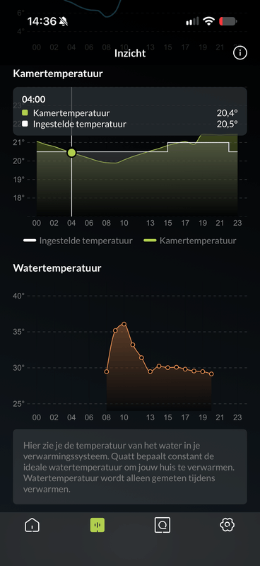

Onze Quatt Hybrid (april 2024) gaat het derde stookseizoen in. De thermostaat (Honeywell Chronotherm Touch Modulation) staat ingesteld op 20,5 °C, met een kleine verhoging naar 21 °C in de avond. We hebben vloerverwarming die diep in het beton ligt.
Afgelopen weekend draaide de Quatt nog probleemloos, maar gisteren gebeurde er iets vreemds. Rond 04.00 uur zakte de kamertemperatuur onder de ingestelde 20,5 °C, maar de Quatt sloeg niet aan. Toen ik om 07.30 uur wakker werd, was het binnen relatief 'koud': 19,9 °C volgens zowel de thermostaat als de Quatt-app. Toch gebeurde er niets.
Pas nadat ik de stekkers van zowel de Quatt als de CiC er even uit had gehaald en weer had aangesloten, sloeg de warmtepomp direct aan. Uiteindelijk duurde het tot ongeveer 15.00 uur voordat de gewenste 20,5 °C weer was bereikt.
Gelukkig was ik thuis en viel het buiten met 6 °C nog mee, maar ik ben wel benieuwd wat hier is gebeurd. Heeft iemand een idee waarom de Quatt niet aansloeg, terwijl de warmtevraag er duidelijk was? Omdat alles inmiddels weer werkt, laat ik het voorlopig zo, maar ik hoor graag of iemand dit herkent.

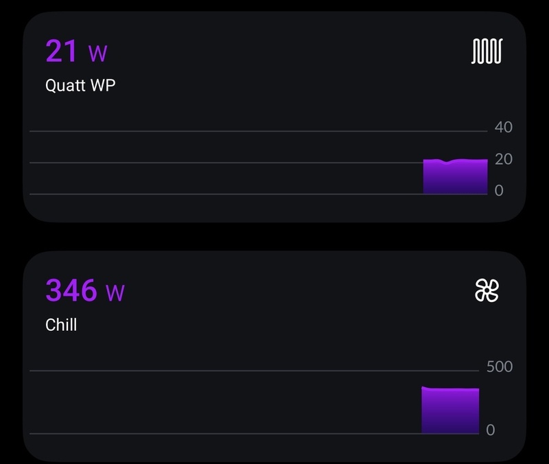

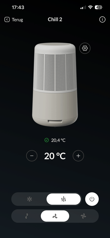

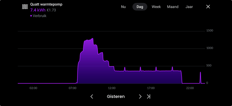

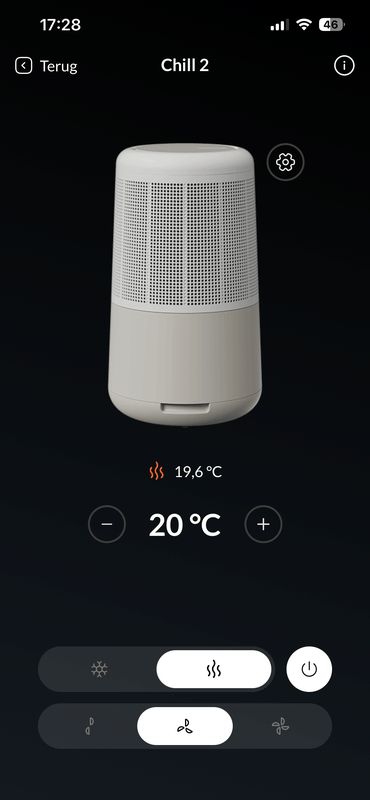

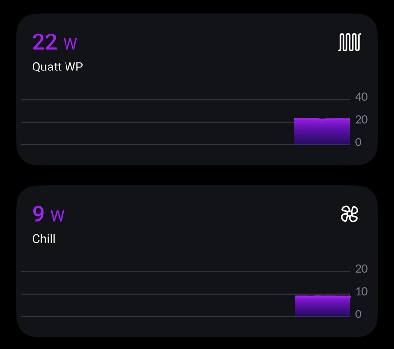

Jan-tweak schreef op zondag 11 oktober 2026 @ 16:43:
ik merk dat zolang de Chill op standby staat ( - uit - omdat hij de temperatuur heeft bereikt ) de Quatt WP wel de watertemperatuur op circa 25Gr. C houd en daarbij circa 300W verbruikt, dus zeker als je nu de Chill al verwarming voor het najaar gebruikt terwijl de Quatt eigenlijk nog uit staat je de Chill dus dan beter zelf echt uit gaat zetten. Een timer in de app zou dan wel handig zijn.
Dat wil ik wel even nader onderzoeken. In de normale standbymodus verbruikt de Chill 3 W. In de verwarmingsstandby blijft de ventilator draaien. Dan is het verbruik zo'n 9 W. Dat zal zijn om de temperatuur van de kamer adequaat te blijven meten. Zou de ventilator stoppen, gaat de sensor de temperatuur van het apparaat zelf meten die na een run flink opgewarmd is. Ik betwijfel of de BU ook mee blijft doen. Misschien de pomp, maar die verbruikt meen ik zo'n 21 Watt.
Ik zet de Chill aan en zal eens kijken wat er gebeurt.
Afbeeldingslocatie: https://tweakers.net/i/cxvlt7H2gbGR4TyCUOUVOG8XRcg=/x800/filters:strip_exif()/f/image/ENjLs3NubIxAqGiTJqG92tiT.png?f=fotoalbum_large
Afbeeldingslocatie: https://tweakers.net/i/uNks0bZ8IlkGyVvYGMQMelnrCu8=/800x/filters:strip_icc():strip_exif()/f/image/0DkMrJO08vqugPaYNZ7bBtYa.jpg?f=fotoalbum_large
Deze screenshots dus van de start. Als de Chill weer in standby gaat, zal ik weer kijken
Dat was een korte run. Het verbruik met de Chill in verwarmingsstandby modus:
Afbeeldingslocatie: https://tweakers.net/i/Z3tChRWm0C-AeqA3beUd-0PYVt4=/x800/filters:strip_exif()/f/image/0ozej4JDOJYm6gpaKz8Ce45q.png?f=fotoalbum_large
Afbeeldingslocatie: https://tweakers.net/i/Tio7TGZ6Pi1N7eP1alY2cLYrdck=/800x/filters:strip_icc():strip_exif()/f/image/V3M8kBjAviQ2CBfZ6HAe3PiH.jpg?f=fotoalbum_large
Mijn voorlopig conclusie. In de verwarmingsstandby modus blijft alleen de circulatiepomp draaien, mits het water niet teveel afgekoeld is en/of er geen warmtevraag van elders is.
Het kan dus kloppen, dat het water op minimaal zo’n 24°C gehouden wordt.
Een timer welke zorgt voor een net afsluitproces lijkt mij een mooie aanvulling.
Ik ben benieuwd naar andere bevindingen.

@erwindw871 Wel eens gehad dat er iets mis ging maar dat was mbt beta software en foutdetectie van de circulatiepomp.
Waarschijnlijk het best om even bij support aangegeven met de datum en tijd dat het fout ging zodat ze dat kunnen onderzoeken.

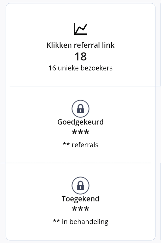

Wie weet hoe het zit met de uitkering van de referral bonus? Volgens mij heeft iemand mijn link gebruikt maar ik heb nog nooit iets ontvangen....dit staat er op mijn pagina:
Afbeeldingslocatie: https://tweakers.net/i/MkDx7uknPXW_f3nA77Xc_9EEHH0=/x800/filters:strip_exif()/f/image/YvPyU7f0bzqBheFWofLGpRXl.png?f=fotoalbum_large
Er staat dat er iets is uitbetaald op x datum maar ik kan het niet terug vinden op mijn rekening.
[ Voor 14% gewijzigd door CPM op 13-10-2026 20:57 ]
Hier tekenen aub ......
  • jj85
CPM schreef op dinsdag 13 oktober 2026 @ 20:53:
Voorheen betaalden ze uit met tegoedbonnen, dus uberhaupt geen bedrag op je rekening...
  • CPM
CPM
En hoe ontving je die tegoed bon dan? Zeker per mail in de spambox. :(
  • abbeyrules
  • Laatst online: 16-10 06:51
CPM schreef op woensdag 14 oktober 2026 @ 10:21:
Via:
Tango Card <noreply@tangocard.com>
Tango cadeaubon is nog steeds hetgeen ze aanbieden
  • Fragger123
  • Laatst online: 12:07
Die van mij liep allemaal via https://referralrock.com/ het hele proces ging automatisch en op de dag van installatie bij mijn referral kreeg ik ook de een mail om een tegoedbon uit te kiezen bij een van de aangesloten partijen.
Overigens ziet mijn dashboard er compleet anders uit op? https://referral.quatt.io/
  • CPM
CPM
Ik heb dat dashboard ook. Maar destijds geen enkel bericht gehad dat er iets toegestuurd zou worden.
Quatt maar een mail gestuurd, ze zouden er toch iets van moeten terug vinden.
[ Voor 28% gewijzigd door CPM op 14-10-2026 13:17 ]
  • scotman21
  • Laatst online: 15:10
Hier ook al sinds 4-9 in behandeling
[ Voor 56% gewijzigd door scotman21 op 14-10-2026 13:18 ]

  • Hansie_P
  • Laatst online: 15:23

  • bite
Hansie_P schreef op donderdag 15 oktober 2026 @ 10:15:
Ik zie in de app release notes van vandaag (v1.64.0) de functie "vermijd gasgebruik voor ondersteunde CICs". Ik zie deze optie nie tin de sectie "verwarmingsopties" in de app. Weet iemand wat er bedoeld wordt met "ondersteunde CICs"?
Beetje vreemd, tenzij er inderdaad verschillende zijn. Maar waarschijnlijk is het wachten op de update. Het werkt verder wel en handig als backup functie want met de ketel in de zomerstand heb je die niet terwijl die toch uit blijft bij een temperatuurverhoging.
