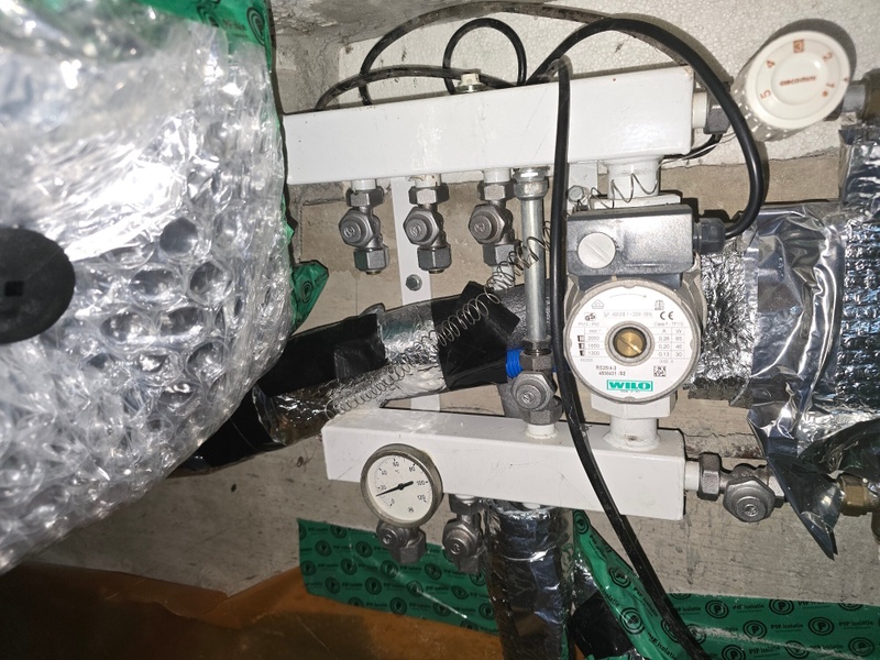

Vraagje over eventueel aanpassen van de vloerverwarmingsverdeler.
Situatie:
Hoofdverwarming: radiatoren in alle ruimtes.
In de aanbouw/serre zit vloerverwarming, ongeveer 20 m² vloer (er zitten ook radiatoren in die serre).
De afgelopen twee winters heeft de Quatt Duo 1.5 prima gewerkt als hybride.
Deze week is de all-electric uitbreiding geplaatst (ging vlot en netjes!)
Op de foto zie je dat de vloerverwarmingsverdeler een eigen pomp en temperatuurregelaar heeft die uiteraard uit het cv-tijdperk komt. Ik denk van zo'n 25 jaar geleden.
  • Gaat het veel uitmaken als ik dit laat aanpassen naar een open verdeler?
  • De Quatt kan temperaturen maken die hoger zijn dan goed is voor een vloerverwarming maar misschien wel 'lekker' voor mijn radiatorhuis (in de woonkamer alles met fans via heatmeisters).
    Is het dan een optie om alleen de pomp er tussenuit te halen en voor de zekerheid de begrenzer te laten zitten (die staat dan bij lage temperaturen gewoon open en hopelijk is de eigen weerstand beperkt)? Of zit ik dan onzin uit te kramen (ben geen vv specialist!)
  • Ik kan natuurlijk in de Quatt app de temperatuur begrenzen. In de afgelopen winters heeft de Quatt de 41 graden aangetikt (gemeten met de heatmeister die 50cm van de verdeler op een radiatoraanvoer zit) en dat was dus blijkbaar nodig om het huis te verwarmen. Er liggen tegels op de vloerverwarming. Ik heb geen specificaties van de maximale aanvoertemperatuur voor mijn vloer.
Hoe zien jullie dit?
Dank!
