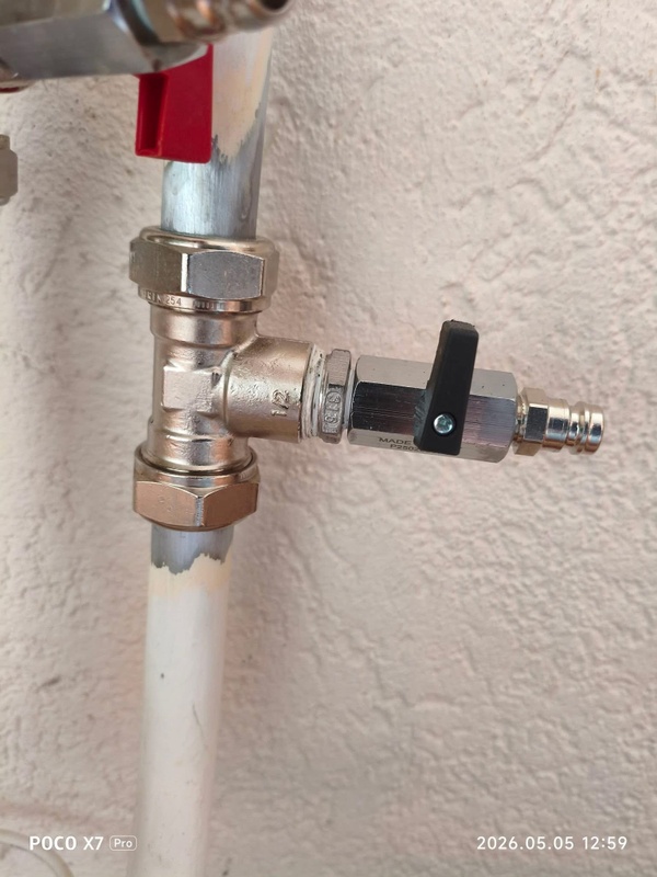

  • paQ
  • Laatst online: 00:22

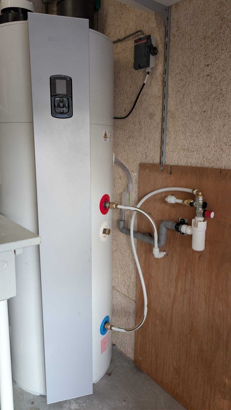

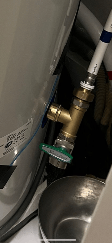

in een peulenschil:
warmwaterleiding T-splitsen
koudwaterleiding T-splitsen
Koud aansluiten
Warm aansluiten middels 'warmtesifon' (eerst bocht naar beneden en dan op de warmwater kant van de WPB)
Stekker erin en klaar.

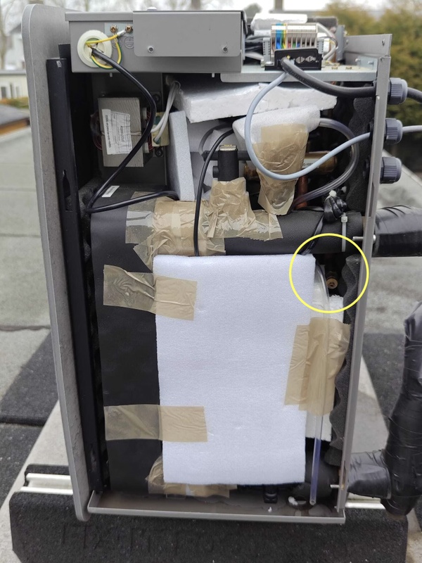

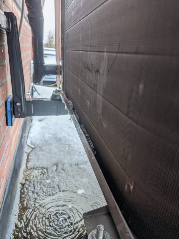

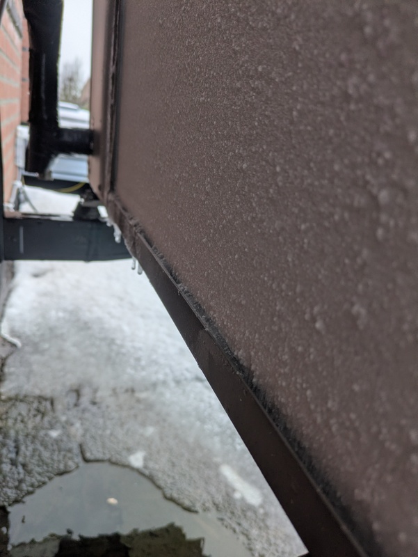

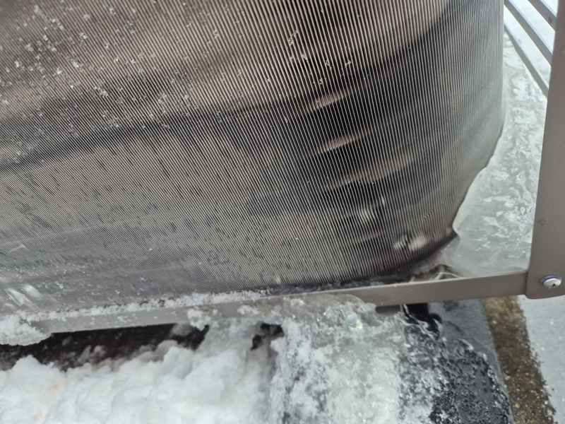

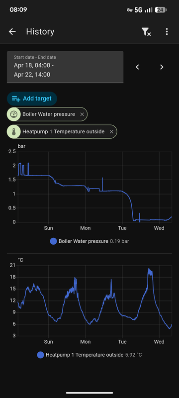

@Tomz88 en @Sundown89, kun je geen bakje onder de antivorstklep zetten? Daalt de druk en is het bakje vol, dan zal het water wel daar uit komen. Daalt de druk en bakje leeg, dan loopt het waarschijnlijk binnen ergens weg.
Dit is van 3 uurtjes het bakje onder de antivorstklep. Het heeft niet geregend. Ik ga contact opnemen met Quatt.
Afbeeldingslocatie: https://tweakers.net/i/YSWl6gn3Q-cF9L_sP2N4eqff2dE=/x800/filters:strip_icc():strip_exif()/f/image/7LXdcVVkSyN8WRiVWxQUOvuL.jpg?f=fotoalbum_large

paQ schreef op maandag 19 oktober 2026 @ 14:02:
in een peulenschil:
Koud aansluiten
Bedoel je dat het zo simpel is als ik de CV voorlopig even laat zitten als back-up? Wat mij betreft laat ik die ook even nog een jaartje zitten. Heeft zelfs de voorkeur. Voor nu, dan ga ik pas volgend jaar na deze winter gasloos. De koudwateraansluiting lijkt me inderdaad simpel, die is gewoon voor vullen van de boiler. Maar hoe zorg ik dat het warme water uit de WPB gebruikt wordt ipv dat alsnog de CV ketel aanslaat. Moet ik dan de warmwater leiding aansluiten voordat hij de CV ketel ingaat of nadat hij eruitkomt?
[ Voor 21% gewijzigd door Kleigraaf op 19-10-2026 14:33 ]
  • paQ
Kleigraaf schreef op maandag 19 oktober 2026 @ 14:17:
Ja, maar dan wel SWW functie uitschakelen als dat kan, en anders afkoppelen zodat de ketel niet aanspringt als je warm water vraagt.
Of koud en warm van de CV afkoppelen en naar je WPB leiden.
[ Voor 6% gewijzigd door paQ op 19-10-2026 14:37 ]

@Kleigraaf ik heb de gok genomen en ook de v5 aangeschaft. Ik heb vier kogelkranen gekocht en zo ga ik de v5 gewoon voorzien van koud in en warm uit. Ook de CV blijft zitten maar die sluit ik dus uit met de kogelkranen. Zo kan ik in principe switchen tussen beide warmte bronnen mocht het nodig zijn. Met deze constructie behoud ik dus het leiding werk van de Quatt onder de ketel. Ik ga bekijken of dit allemaal goed gaat aankomende winter. Zo ja, dan ga ik de CV ombouwen naar propaan en dit als nood situatie houden en laat ik de gasaansluiting weghalen.
Ik heb het leiding werk gewoon zelf uitgedacht, eerst complex, door de CV als naverwarmer te houden, maar omdat je dan met extra sensoren moet gaan werken heb ik besloten om het (nog) niet te doen.
Ik heb een perstang gekocht via AliX met TH en U profiel (nog geen €100) en vervolgens naar de warmte service gegaan met mijn tekening. Die hebben mij geholpen met alle koppelingen en verlopen.
De explorer is inmiddels geleverd (helaas compleet beschadigd tijdens transport, dus krijg een nieuwe) en binnenkort ga ik rustig knutselen en zien hoever ik kom. Ik denk dat ik met dit alles onder de €2500 blijf.
Mocht je vragen hebben dan laat maar weten.
[ Voor 3% gewijzigd door CPM op 19-10-2026 14:36 ]

paQ schreef op maandag 19 oktober 2026 @ 14:30:
Ok, snap ik. Dank voor snelle reactie. Ik had de vraag zojuist nog even aangepast. Zou je daar nog kort op willen reageren? Hoop vanmiddag de boiler te gaan bestellen :). Na de hoeveelheid reacties die ik nu al krijg, vertrouw ik erop dat ik met jullie hulp er wel uitkom.
  • paQ
Kleigraaf schreef op maandag 19 oktober 2026 @ 14:36:
Of koud en warm van de CV ketel afkoppelen en naar je WPB leiden.
Werkt alles na komend seizoen zonder issues, dan haal je de CV ketel weg.
[ Voor 8% gewijzigd door paQ op 19-10-2026 14:38 ]

CPM schreef op maandag 19 oktober 2026 @ 14:35:
Dank voor input, aanbod en reactie. Balen dat hij beschadigd is, maar goed te horen dat ze hem vervangen. Ook via Warmteservice gekocht? Heb altijd goede ervaringen met hen, maar is nu 100 euro goedkoper ergens anders. Heb ze even gevraagd of ze nog iets kunnen doen met hun prijs. Zoals ik nu begrijp, kan ik de koud en warmwater leiding gewoon afkoppelen, afdoppen op de CV, aansluiten op de WPB en klaar. Dat ga ik dan eerst maar even doen. De regeling die jij heb verzonnen, klinkt erg goed, maar nog wel wat complex qua regeling. Het ombouwen naar Propaan wel erg creatief. Zal eens kijken of dat ook zo simpel is bij mijn Remeha. Omdat ik verwacht (hoop) het nooit nodig te hebben,lijkt me goed idee om in nood dan een propaanfles gas te halen prima. Denk dat ik met knel of soldeerkoppelingen een eind kom, maar vind die tip voor een knelapparaat via Ali ook wel iets om over te denken. Het werkt wel erg handig en ziet er ook goed uit.

@Kleigraaf Zoals ik nu begrijp, kan ik de koud en warmwater leiding gewoon afkoppelen, afdoppen op de CV, aansluiten op de WPB en klaar.
Koop bij de Toolstation 4 BPE kogelkranen + aftappers en je blijft flexibel. T-stuk op koud en warm en je kunt dan kun je dus schakelen tussen beide systemen. Ombouwen van CV is bij de Intergas een ring van €25. En opnieuw laten afstellen.
En alles verder via WarmteSevice, super geholpen en korting gekregen op alles, dus ook de WPB.
[ Voor 10% gewijzigd door CPM op 19-10-2026 14:57 ]

paQ schreef op maandag 19 oktober 2026 @ 14:37:
Top, als het zo simpel is, dan komt het wel goed. Met een extra kraan via T-stuk op de koudwaterleiding onder bij de boiler en een inlaatcombinatie erboven moet het goed komen. Zie op montagefilmpje van Atlantic dat ze er een van 8 bar noemen. Maar las ook ergens in het topic dat iemand adviseer om er een van 6 bar te nemen. Welke adviseer jij?
Atlantic zegt in filmpje dat er niets tussen de aansluiting en de inlaatcombinatie mag. Maar die is volgens mij puur voor de overdruk op te vangen en als ik dan het aftapkraantje met een T-stuk monteer dan kan die er toch gewoon tussen of mis ik dan iets?
  • paQ
Kleigraaf schreef op maandag 19 oktober 2026 @ 14:58:
Oh dat zou ik zo niet weten.
Ik heb een overdrukventiel op het koud water zitten. Dat drupt altijd, dus dat moet je wel af kunnen voeren, dan wel opstuwen naar een afvoer. (Samen met je condenswater)
De drukopbouw door opwarming moet ergens heen kunnen natuurlijk.
[ Voor 3% gewijzigd door paQ op 19-10-2026 15:00 ]

CPM schreef op maandag 19 oktober 2026 @ 14:55:
Dankje, dat is een goede tip. Ga ik meenemen, en die korting klinkt goed. Ben benieuwd of ik die ook kan krijgen.

@Kleigraaf je kunt een inlaatcombinatie van Duco nemen van 6 bar.

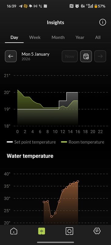

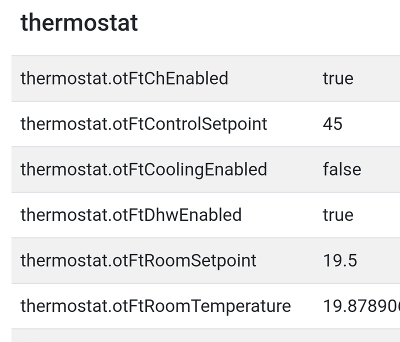

Weet niet waar ik dit het beste kan vragen, ik probeer het hier:
Ik gebruik de HA Homekit integratie icm een Tado thermostaat. Ik zie toevallig dat die er al 2 dagen uit ligt: slechts een handvol keren een datapunt doorgegeven, de laatste om 4 uur vannacht. Raar, heeft altijd goed gewerkt.
Nu heb ik ook een Quatt, die ik uitlees dmv de HA Quatt integratie, en daar zie ik dat de thermostaat wel gewoon wordt uitgelezen (ook in de Quatt app nog geen waarschuwingen, wat ik eerder wel had toen de batterij bijna leeg was). De waarden zijn live, en volgen ook een plausibel patroon (het is niet alsof de waarden al 2 dagen constant zijn bijv).
Ik weet dat ik niet de enige ben met een Tado hier, dus ik vroeg me af of iemand iets vergelijkbaars ziet, of er een Tado-update was ofzo.
  • Fragger123
  • Laatst online: 20:12
Brent schreef op maandag 19 oktober 2026 @ 16:25:
Niet helemaal overeenkomend maar ik had vorige week last dat HA de internet bridge niet meer kon benaderen. Een keer herstarten door even de stroom ervan te halen werkte.
Maar ik kreeg ook met de Tado web app geen verbinding met de internet bridge. In die tijd ook 0 data punten doorgekregen.
  • Brent
  • Laatst online: 17:27
Fragger123 schreef op maandag 19 oktober 2026 @ 16:30:
Even stroom van de bridge halen bedoel je?
Tado app heb ik er al lang afgegooid, dus dat kan ik nu niet checken.
Update: ik zie dat het cloud ledje niet brand. De andere twee wel. Betekent dat wat? In elk geval zegt de integratie nu "Instellen mislukt, Timeout while waiting for connection to device [ip addr]". IP adres klopt wel, want gepind in router, alwaar ik m ook gewoon zie.
[ Voor 21% gewijzigd door Brent op 19-10-2026 16:43 ]
  • Fragger123
Brent schreef op maandag 19 oktober 2026 @ 16:35:
Ja dat is het misschien toch het zelfde als waar ik last van had. Ik had dezelfde melding in Home Assistant.
Inderdaad even de stroom eraf van de internet bridge.
Op app.tado.com kan je ook deels inzien en eventueel thermostaat instellen zonder de app geinstalleerd te hebben. Bij mij gaf die toen aan ook geen verbinding te hebben met mijn internet bridge.
  • Brent
Heb de stroom er al af gehad, geen verandering. Of echt een half uur bedoel je?
  • Fragger123
Brent schreef op maandag 19 oktober 2026 @ 16:49:
Nee met een korte stroom onderbreking/ reset was het gefixed bij mij.
  • Brent
Helaas, hier niet. Ook in de Tado op toont de verbinding zich doorgeknipt. Via Quatt zie ik echter geen issue in de thermostaat (hier nu zon, temperatuur loopt op).

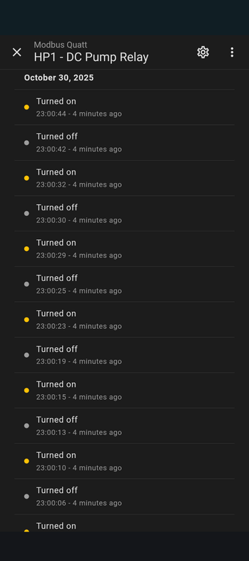

Ik heb een probleem met de Quatt icm de CV ketel. De CV ketel gaat steeds aan uit om het tapwater op te warmen. Dit is alleen wanneer de warmtepomp draait
Kennelijk denk de ketel dat er warmwater wordt gebruikt of de driewegklep lekt door waardoor het water echt afkoelt. Ik heb de ketel op Eco stand wat wil zeggen dat de bewaarstand uit staat Ik zie ook dat de warmtepomp altijd water door de CV heen pompt en via de bypass met keerklep
Het is een 24 jaar oude Nefit Economy HRC24 en heeft nog nooit problemen gehad dus erg betrouwbaar in mijn geval
Ik denk dat Quatt het op moet lossen want zij hadden de installatie eerst goed moeten testen en naar mijn idee is dat niet gebeurd ivm met tijd maar misschien dat iemand hier ervaring mee heeft en dat ik het zelf op kan lossen.
[ Voor 4% gewijzigd door Garret1410 op 19-10-2026 20:50 ]

@Garret1410
Met deze info kan niemand een antwoord geven.
Hoe lang al, iets veranderd, aansluiting naar cic al los gemaakt enz
Sinds aug 24: Duo 2 x V1.5, Tado v3+ opt temp 30gr, const temp, eerst 1100m3 gas, nu 0. Vrijst no brab 76, 150m2, nefit combi exel 04, Veel hr+, vooral in serre, redelijke isolatie. Radiators t22, vvw in serre als bijverwarming. Pomp vvw verwijderd.
  • Garret1410
  • Laatst online: 26-10 19:32
harv schreef op maandag 19 oktober 2026 @ 22:00:
@Garret1410
Snap ik maar ik denk misschien dat het een bekend probleem is of dat iemand hetzelfde heeft meegemaakt

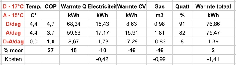

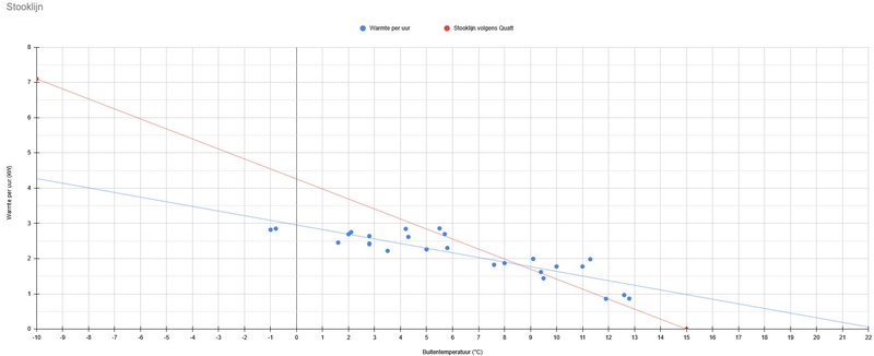

WAF1 schreef op maandag 19 oktober 2026 @ 21:05:
Als je nog zoveel gas verbruikt, ligt een tweede wp voor de hand, helemaal als je FE wil. Ondertussen ook nadenken of je All Electric via Quatt wil of liever bijv. een losse wp-boiler. Ik zou die tweede unit wel dit jaar nog bestellen. Ik ben nieuwgierig, hoeveel procent voldoet de wp nu in je verwarmingsbehoefte? Eigenlijk geeft dat percentage indirect aan of je nog een tweede unit nodig hebt.
Ik vind het advies van de Quatt monteur opmerkelijk. Maar dat advies komt vdoordat je mengverdeler hebt. Daar moet je naar mijn mening vanaf. Dat scheelt enorm in je redement. Samen met een aangepaste stooklijn bij 21 graden schat ik in dat je gasloos kan. Wel evt. radiatoren van ventilatoren voorzien. Een mengverdeler verklaart ook waarom je aanvoer niet hoger komt als 35 graden, dit is waarschijnlijk een instelling van je mengverdeler ter bescherming van je vloer. Nu heb zelf geen vloerverwarming maar er is genoeg over dat onderwerp in het topic om terug te vinden en er is meestal wel iemand die je kan adviseren.
Gebruik in de communicatie met Quatt niet het woord stooklijn. Je hebt twee punten nodig. Uit mijn hoofd weet ik niet meet hoe het ene punt heet , die staat in je plaatsingplan, de andere is dus je warmteverlies bij x graden, die moet je opvragen en controleren. Zie ook TS.
De 2de unit wil ik graag dit jaar nog bestellen.
* De Quatt-App geeft aan dat de enkele Quatt 82% van de warmte geleverd heeft. Dit percentage zal in de praktijk iets lager zijn, omdat Quatt schat dat ik 321m3 gas verbruikt heb om bij te verwarmen, terwijl de P1 +/- 400m3 gas aangeeft.
* Op de mengverdeler zit een thermostaatkraan die de vloer moet beschermen tegen te warm water, deze staat op 45 graden. De kunststof LTV-mengverdeler met LTV-inregelventiel zou ik kunnen vervangen, want deze is niet ideaal af te stellen. Bij 45 graden (ketel na thermostaatkraan) zou deze lichtjes moeten bijmengen en bij 35 graden aanvoer (Quatt) niet. Een open verdeler heeft geen thermostaatkraan toch? Dat vind ik wel spannend als de ketel per ongeluk teveel warmte doorgeeft...
* Begin April 2026 heeft Quatt de flowmeter vervangen, de doorstroming zou niet ideaal zijn.
* Begin April 2026 heeft Quatt het vermogen verlaagd, zodat de Quatt langere runs zou draaien.
* Eind Mei 2026 heeft Quatt de ventilator vervangen vanwege teveel geluid.
Z-Limburg, Vrijstaand, 1966, 200+m2, BG triple glas, 1 & 2 HR++, Dak Rc 6.2, spouwmuurisolatie, vloerisolatie, Quatt 7kW R290, Remeha Calenta 40c, Tado V3+, BG: Comfortline 8 groep VVW stand 3, 1ste 4 radiatoren, 2de: WARP-systems.

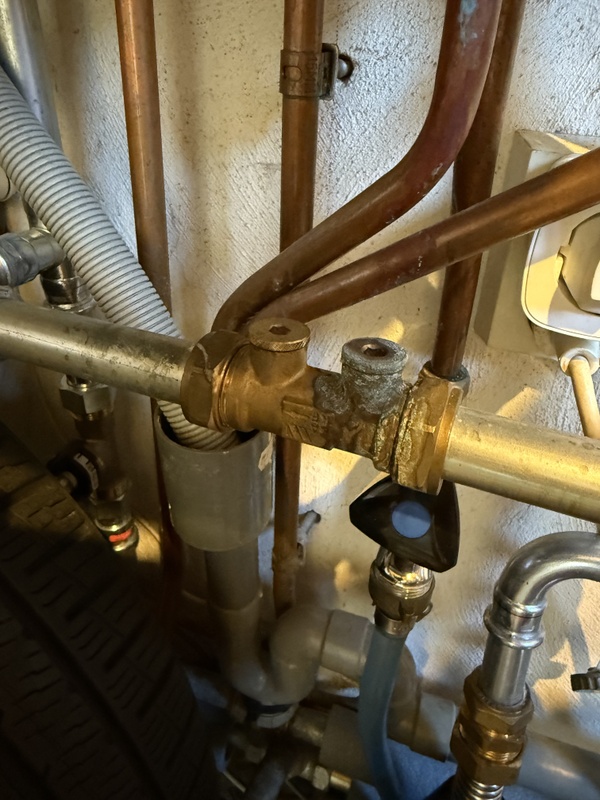

  • s020506
  • Registratie: April 2019
  • Laatst online: 20:05
Mooi, ze komen de klep vervangen. De planners gaan zo mogelijk contact met me opnemen.
Dat voor het bedrag van slechts 125 euries.
Kosten
Voor deze service rekenen we alleen €125 voorrijkosten incl. btw. Uurtarief en materiaalkosten brengen we niet in rekening, dat scheelt je een flink bedrag.

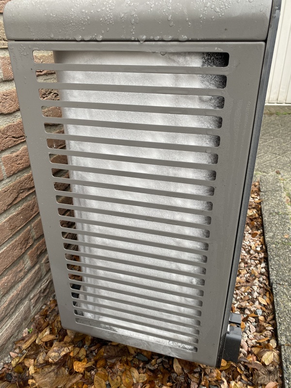

s020506 schreef op dinsdag 20 oktober 2026 @ 12:41:
Kunnen ze die nieuwe niet even toesturen? Druk je er zo zelf tusssen :X
  • s020506
jj85 schreef op dinsdag 20 oktober 2026 @ 12:59:
Kan. Maar ik hoop/gok dat ze meteen ook de pomp vervangen....
PVoutput
  • Sundown89
  • Laatst online: 15:04
Zelfde hier! Bedankt voor de tip met het bakje onder de anti vorst klep!

Hueify schreef op dinsdag 20 oktober 2026 @ 12:07:
  1. Het verschil in schatting komt mogenlijk door de stooklijn op 20 graden. Maar het kan ook zijn dat de stooklijn nooit goed is ingeschat. Daarom moet je ook je stooklijn controleren. Ik snap namelijk niet waarom er aan jou maar 1 unit is verkocht. Wat was je gasvebruik eerder? Ik lees dus dat je vermogen is verlaagd, maar was dicht ook terecht? Het is logisch als deze waarde te laag staat dat gas gaat bijspringen als de kamerrtemperatuur niet snelgenoeg wordt gehaald. Op zich is te verwachten op basis van jouw isolatie dat jou wp op de laagste stand in het voor- en naseizoen zijn warmte niet voldoende kwijt kan. (Daar liep ik zelf ook tegen aan) Welke nieuwe waarde heb je doorgekregen en wat was deze eerst?
  2. Hoe groot is je doorstroming nu? Kijk in je Json File. Zijn de problemen dus opgelost?
  3. Als je een tweede unit neemt dan moet je, als je spoedig van het gas af wil voor verwarming FE, de units loskoppelen van de cv. Mogenlijk e-cv of doorstroomer nodig. Als je dat doet ben je meteen van het probleem af dat de cv te heet water kan geven. Wil je wel hybride blijven draaien moet je nakijken, navragen hoe anderen hun vloer extra beschermen. Maar sowieso kan je de stand van je CV veel lager als die 70 graden zetten.
    In het algemeen heb je veel problemen gehad met Quat, je moet jezelf de vraag stellen heb je voldoende vertrouwen in Quatt.

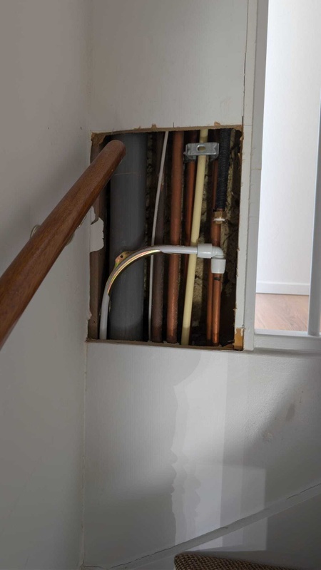

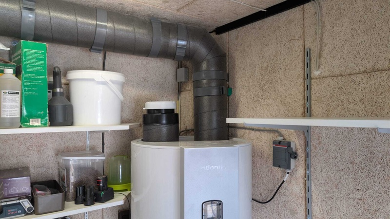

Heb de WPB maandag aangeschaft bij Electramat voor 1806 euro. Dinsdag ontvangen, helaas met transportschade, maar tot nu toe goed opgepakt door Electramat. Ze geven aan dat hij deze week nog geruild wordt. Dat voelt goed en gelijk bij hen ook maar de koppelingen etc besteld. En natuurlijk de 2 aansluit koppelingen bij Amazon, waar je niet omheen kan als je dit of het Wpb topic lees :). Wat ik nog niet goed snap is wat ik moet doen met het aanleggen van een U-tje in de leiding ivm het warmtesifon. Zoals ik nu snap moet het zowel op de warmwater en de koudwater aansluiting, zeker als de leidingen omhoog gaan. Maar in mijn situatie gaan de aansluitingen laag door de muur (ca. 50 cm denk ik). Daarna gaan ze via via naar de 1e verdieping. Is het dan nog nodig om een U-tje in de leiding te maken?
  • Toby-Wan
  • Registratie: Augustus 2018
  • Laatst online: 21:56
Kleigraaf schreef op woensdag 21 oktober 2026 @ 12:19:
vanaf de boiler hete uitlaat is het beste om zolang mogelijk omlaag te gaan. Een U-vorm is niet nodig als uiteindelijke aansluiting al laag zit: het omlaaggaande stuk doet het werk
Di-elektrische koppeling zijn naar mijn beste weten vooral nodig als je koperen leidingen aansluit, heb je meerlagenbuis dan hoeft het niet dacht ik
[ Voor 6% gewijzigd door Toby-Wan op 21-10-2026 17:50 ]

@Kleigraaf Topic WPB.
Afbeeldingslocatie: https://tweakers.net/i/LM_vPNgNtESxy13tmumgV9QCkO8=/800x/filters:strip_exif()/f/image/QHH8aL0hOnSf0vOC93saK2WA.png?f=fotoalbum_large
The Legend in "Warmtepompboiler topic (WPB) deel 2"
In de topic start van het WPB topic staat het thematische sifon gedeelte uitgelegd. Je gaat gewoon een stuk naar beneden. Dit is alleen van toepassing op de warme zijde. Daar hoort ook de diëlektrische koppeling. Deze wordt meegeleverd met de boiler.
Over welke specifieke koppelingen van Amazon heb je het eigenlijk? De diëlektrische koppeling voor de Explorer is een voorschrift en bijgeleverd. Op de koude zijde is dat niet het geval. Daar leveren ze zelfs een koperen overdrukventiel bij (die je niet moet gebruiken).
Afbeeldingslocatie: https://tweakers.net/i/7vMqicn92XCfPmAHq2U8W8NISyc=/800x/filters:strip_icc():strip_exif()/f/image/q7S5vtXrkhrPXXhFLAACAlyR.jpg?f=fotoalbum_large

  • raven22
  • Laatst online: 22:17
CPM schreef op donderdag 22 oktober 2026 @ 08:06:
Aangezien de boiler ook aan de onderkant warm wordt, is het verstandig ook bij de koudwater ingang eerst naar beneden te gaan met je leiding. Dit had ik eerst niet gedaan en dan voel je dat ook daar de leiding tot een heel eind van de boiler vandaan warm wordt.

  • CPM
CPM
Ik doe maar wat, jij dan?
Je inlaatcombinatie blokkeert dat want eenrichtingsverkeer. En tja koper geleidt warmte beter dus dat kan je voelen. Mijn inlaatcombinatie komt een stuk hoger te zitten (1,50m) dus dan zou een extra bocht zinvol kunnen zijn.
[ Voor 73% gewijzigd door CPM op 22-10-2026 09:17 ]

  • Kleigraaf
  • Registratie: Oktober 2023
  • Laatst online: 23:15
Ik heb gelezen in dit forum dat de dielectrische koppelingen van Atlantic niet fijn zijn, daarom die gekocht bij Amazon (via de zoekfunctie in dit forum vind je die wel). Heb voor de zekerheid zowel voor de warm als koudwater aansluiting gekocht. Overdruk ventiel van Atlantic staat ook in de handleiding van Atlantic om niet te gebruiken, dus daarom komt er een Duco inlaatcombinatie 6 bar. Wat me opviel in jouw foto is dat je een drukmeter van 4 bar heb aangeschaft. Zou er zelf liever een plaatsen met druk die hoger is dan je veiligheidsventiel. Helaas heb ik zelf ook de verkeerde gekocht bij Hornbach zag ik zojuist.

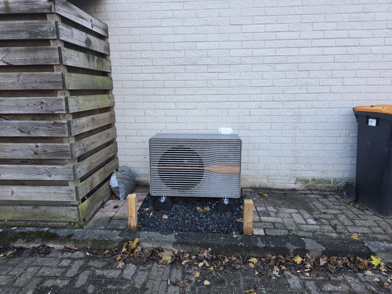

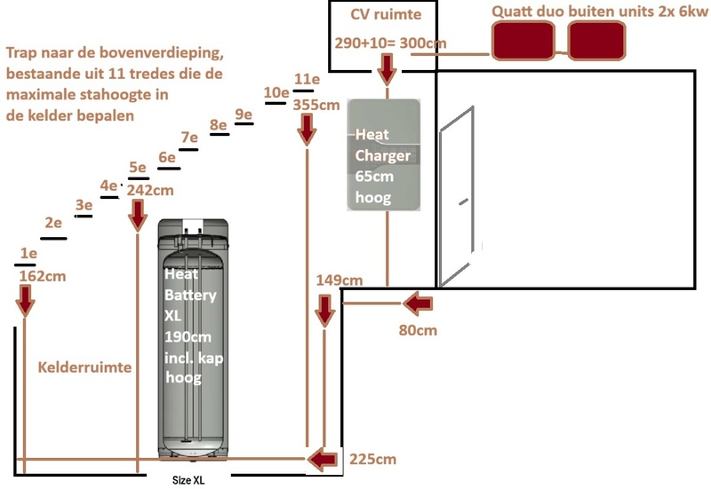

  • Knul
  • Laatst online: 15:55
Knul schreef op woensdag 14 oktober 2026 @ 14:45:
Gemengde gevoelens dus...
Update: gisteren heeft Quatt contact met mij opgenomen. Ze waren het met mij eens dat de manier waarop er geïnstalleerd/geboord is absoluut niet is gegaan zoals het zou moeten. Op 11 november komen ze langs om de Chills te monteren, dan zal er ook iemand meekomen om de boorgaten - op een nette manier - dicht te maken. Voor de schade aan het behang en de baksteen in de buitenmuur gaan ze kijken naar een passende oplossing. Ik ben benieuwd.
Daarnaast krijg ik de 11e rubberen voeten onder mijn buitenunit i.p.v. de plastic voeten die er nu onder zitten. Ik merk nu nauwelijks tot niets van trillingen, maar dat kan anders zijn als de warmtepomp echt aan het werk moet. Better safe than sorry :)
Het systeem an sich bevalt me uitstekend. Ik heb ook het idee dat de HeatBattery na een aantal runs minder lawaai is gaan maken, al kan dat ook gewenning zijn. Het is heerlijk om 's ochtends naar beneden te gaan in een aangenaam warme woonkamer/keuken. Daarnaast zijn mijn ruiten in de slaapkamer 's ochtends niet langer beslagen, omdat door het continue stoken de luchtvochtigheid vele malen lager ligt.
Ben wel blij dat ik voor het Large buffervat ben gegaan, ondanks dat ons een Medium werd aangeraden. Wij zijn met z'n tweeën en douchen niet extreem lang, maar gisteravond kwam de resterende douchetijd voor het eerst onder de tien minuten. Met het M vat zat je dan al zowat in de danger zone. Binnenkort het bad eens vullen, kijken hoe dat gaat :)

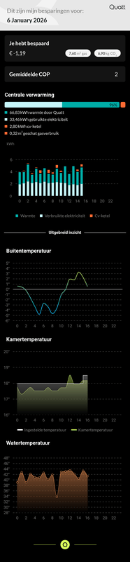

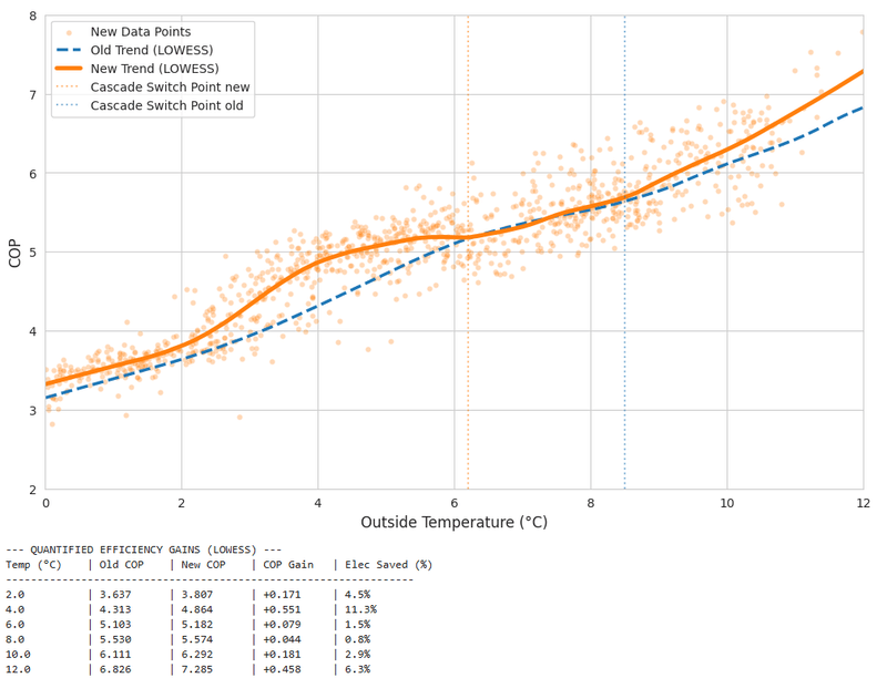

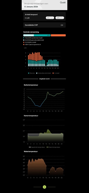

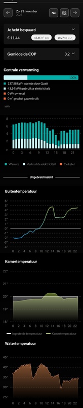

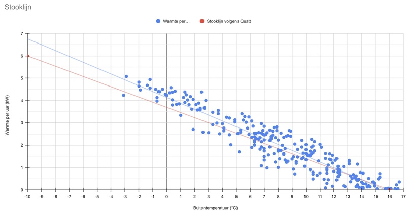

AI data slob.
Ik wilde graag weten of waterzijdig inregelen over de tijd en het toevoegen van isolatie (triple glass) meerwaarde heeft gehad. Claude komt er volgens mij niet helemaal uit, of de data is gewoon te versnipperd. O.a. omdat ik een bepaalde tijd van het jaar werk met nachtverlaging en waarin de zon dit soms compenseert. Wordt het echt kouder dan gaat de nachtverlaging negatief werken, de Quatt moet dan veel "inhalen", en omdat mijn stooklijn iets lager is afgesteld (rustiger gedrag) duurt het dus langer voordat de gewenste temperatuur is bereikt en dat komt het comfort niet ten goede. En de vergelijking gaat natuurlijk niet helemaal op omdat het huis bij constant op 20 graden gehouden wordt en bij nachtverlaging terug zakt. Dan mag je hopen dat een hogere buitentemperatuur overdag in je voordeel gaat werken t.o.v. nachtelijk door verwarmen en lagere temperaturen (of defrosts).
ik ben wel benieuwd of er anderen zijn die betere opties hebben om de data te interpreteren, want helemaal vertrouwen op AI (die wellicht slimmer is dan ik) doe ik niet.
Afbeeldingslocatie: https://tweakers.net/i/i5pOZjsLuvoYq6clT6WcHyM1FU0=/800x/filters:strip_exif()/f/image/IA0SqWvWTR4TVo7DdqngCW8A.png?f=fotoalbum_largeDaarom heb ik nu een trend over de tijd getoetst, vanaf 25 november 2024, gecorrigeerd voor buitentemperatuur. De onzekerheidsmarge komt uit een bootstrap per week, zodat opeenvolgende dagen niet als onafhankelijk meetellen.
GrootheidTrend per jaar95%-marge
COP, alle dagen+0,13−0,005 tot +0,26
COP, dagen onder 8 °C+0,07−0,005 tot +0,14
COP, dagen onder 5 °C+0,03−0,05 tot +0,12
Aanvoertemperatuur, alle dagen−0,7 °C−1,2 tot −0,2
Aanvoertemperatuur, onder 8 °C−0,8 °C−1,5 tot −0,03
Mijn lezing
  • De aanvoertemperatuur bij dezelfde buitentemperatuur daalt, en dat is net aantoonbaar. Dat is precies wat je van beter ingeregelde radiatoren verwacht.
  • De COP-trend wijst dezelfde kant op (ongeveer 2 tot 3% per jaar), maar de marge raakt nul. Aantonen kan ik het niet.
  • Hoe kouder de dagen, hoe kleiner het effect. Onder 5 °C is er niets te zien.
Waarom ik dit voorzichtig houd
  • Het “trend”-getal is deels vertekend door seizoensverdeling. In 2026 heb ik relatief meer lente- en oktoberdagen (hogere COP, lagere aanvoer) dan in 2025.
  • Vergelijk je dezelfde maanden, dan is het beeld gemengd. In februari en maart 2026 ligt de COP ongeveer 0,2 hoger dan een jaar eerder, maar in december en januari is het vlak (−0,04 en −0,03). Die verschillen komen uit maanden met weinig dagen, dus gebruik ze als indicatie.
  • Het weer is alleen de gemiddelde buitentemperatuur. Zon, wind en een mildere periode vlak voor of na een dag kunnen de aanvoertemperatuur ook verschuiven.
  • Het kamersetpoint liep in dezelfde periode juist iets op (19,5 naar 20,0 °C), wat de aanvoer eerder omhoog zou duwen. Dat maakt een lagere aanvoer iets geloofwaardiger als echt effect.
Conclusie: er is mogelijk een kleine geleidelijke verbetering, orde grootte 0,05 tot 0,1 COP per jaar. In de aanvoertemperatuur is die beter zichtbaar dan in de COP zelf. Echt hard maken kan ik het niet met alleen dagdata en gemiddelde buitentemperatuur.
Afbeeldingslocatie: https://tweakers.net/i/Gr8NWfRYgjUGDKVWJgcrbWSE_xA=/800x/filters:strip_exif()/f/image/n3Z4TFbM3PmpqzMJU1qciMLJ.png?f=fotoalbum_large Ja, het elektriciteitsverbruik van de warmtepomp volgt de buitentemperatuur goed. Ik heb de kolom totalHpElectric gebruikt en aangenomen dat die in Wh staat, in lijn met de COP-berekening. Het gaat dus niet om je totale huisverbruik. De data loopt vanaf 25 november 2024, dus zonder de inregelperiode. De grafiek staat in verbruik_trendlijn.png.
Trendlijn (dagverbruik in kWh, T = gemiddelde buitentemperatuur)
BereikFormuleR²Nul bij
Alle dagen−2,87·T + 39,50,8713,8 °C
Onder 12 °C−3,28·T + 41,30,8812,6 °C
Onder 8 °C−3,85·T + 42,80,7911,1 °C
Per graad kouder komt er dus ongeveer 3,3 kWh per dag bij. De restspreiding rond de lijn is ongeveer 4,7 kWh per dag (één standaarddeviatie).
Omdat het verband gekromd is (de COP daalt met de kou), past een kwadratische lijn beter bij de uitersten:
Buitentemp.−3 °C0 °C5 °C10 °C15 °C
Verwacht verbruik (kWh/dag)59432392
De formule is 0,132·T² − 4,73·T + 43,2.
Verandering over de tijd
  • Bij gelijke buitentemperatuur was het verbruik in winter 25/26 gemiddeld 0,8 kWh per dag lager dan in 24/25, met een marge van ±1,0. Dat is statistisch niet te onderscheiden van nul, en het is ruim 3% op een gemiddeld dagverbruik van ongeveer 22 kWh.
  • Het ruwe seizoenstotaal (25 nov – 30 apr) is gedaald van 3374 naar 3062 kWh, ongeveer −9%. Dat komt grotendeels doordat 25/26 gemiddeld 0,5 °C milder was (6,6 tegen 6,1 °C). Zeg dus niet dat het verbruik 9% is gedaald.
Beperkingen
  • Zomer en voorjaar ontbreken (de 'timestamp'-gaten), dus ik kan geen betrouwbaar jaartotaal uit de lijn afleiden. Voor de stookmaanden is hij wel bruikbaar.
  • Het verbruik hangt ook af van het setpoint (19,5 tegen 20,0 °C), warm tapwater en zon en wind. De lijn gebruikt alleen de gemiddelde buitentemperatuur.
  • De ketel is verwaarloosbaar in deze periode (circa 18 tot 21 m³ gas per seizoen), dus de elektriciteitslijn dekt vrijwel het hele verbruik voor verwarming.

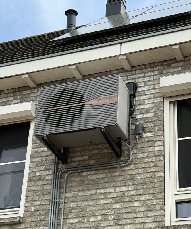

Knul schreef op vrijdag 23 oktober 2026 @ 09:04:

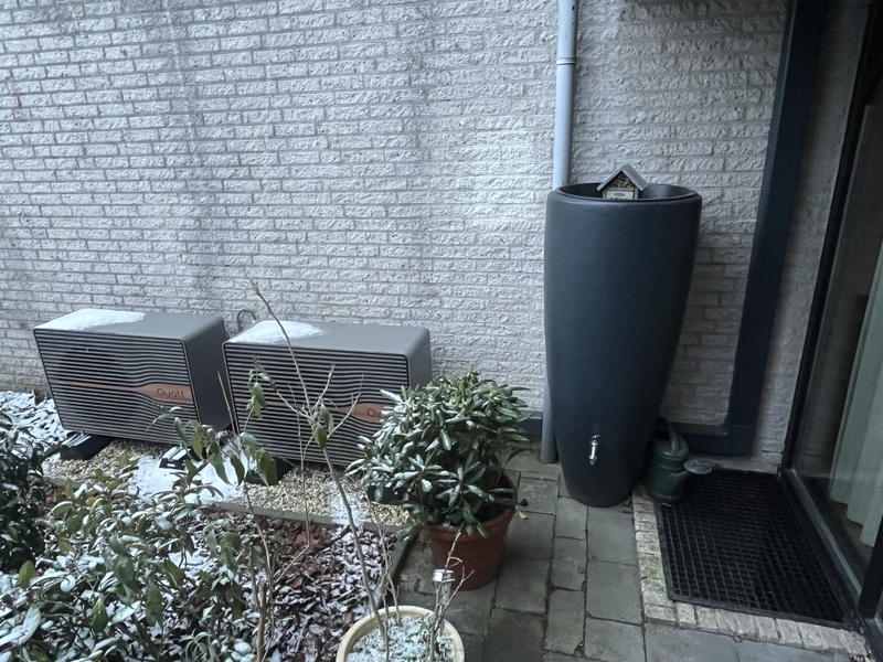

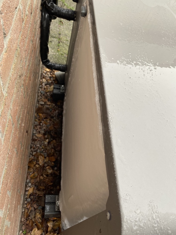

Voor mijn beeldvorming (ze komen hier volgende week installeren) staan jouw buitenunits ook niet op bigfoots? Wel de verwachting die ik had/heb ondanks dat ze hier ook op de begane grond komen. Of zijn die alleen nodig bij plaatsing op plat dak?
[ Voor 4% gewijzigd door Axel op 23-10-2026 10:51 ]
  • Psycho_Mantis
  • Laatst online: 16:53
Psycho_Mantis
Wow. So Amaze.
Axel schreef op vrijdag 23 oktober 2026 @ 10:44:

@Knul Bedoel je nu eigenlijk dit soort plastic voeten ipv de massieve big foots?
Afbeeldingslocatie: https://tweakers.net/i/xAuLXkWqG11dom_k3p9d4jtznWg=/fit-in/4920x3264/filters:max_bytes(3145728):no_upscale():strip_icc():strip_exif()/f/image/cO7iUPfhqyVQ8WGH9DEVilqm.jpg?f=user_large

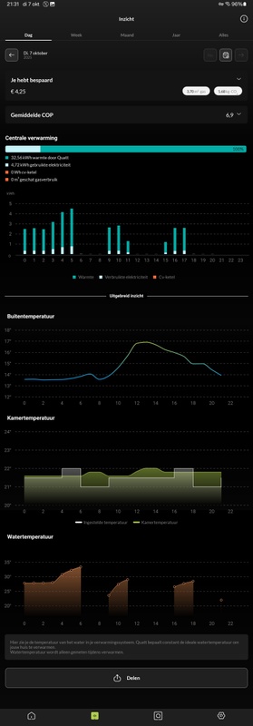

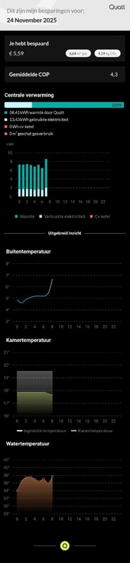

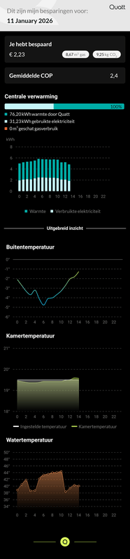

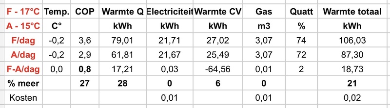

[Afbeelding]Daarom heb ik nu een trend over de tijd getoetst, vanaf 25 november 2024, gecorrigeerd voor buitentemperatuur. De onzekerheidsmarge komt uit een bootstrap per week, zodat opeenvolgende dagen niet als onafhankelijk meetellen.
Mijn lezing
[Afbeelding] Ja, het elektriciteitsverbruik van de warmtepomp volgt de buitentemperatuur goed. Ik heb de kolom totalHpElectric gebruikt en aangenomen dat die in Wh staat, in lijn met de COP-berekening. Het gaat dus niet om je totale huisverbruik. De data loopt vanaf 25 november 2024, dus zonder de inregelperiode. De grafiek staat in verbruik_trendlijn.png.
Beperkingen
Ik denk dat je efficiënt stoken en warmtebehoefte los van elkaar moet zien.
Stooklijn aanpassen en waterzijdig inregelen zorgt voor efficiënter stoken en hogere COP.
Triple glas en betere isolatie zorgt voor lagere warmtebehoefte (en dat zorgt indirect voor ruimte om de stooklijn aan te passen, maar als je dat niet doet zal de warmtepomp vooral minder lang draaien waardoor je minder verstookt maar geen betere COP ziet).
Voor efficiëntie analyse heb ik destijds de uur data vanuit de Quatt API gebruikt om te kijken of een nieuwe stooklijn daadwerkelijk efficiënter was. (Niet lineare methode gebruikt vanwege Quatt Duo )
Afbeeldingslocatie: https://tweakers.net/i/EenOHNFL2_j1kv51Qb-y8pcbL9s=/800x/filters:strip_exif()/f/image/71bmRycn9rxgbKWPUJSj4fSA.png?f=fotoalbum_large
Voor de vraag of je minder warmte nodig hebt om je huis warm te houden zou ik gewoon de standaard stooklijn met dag gemiddeldes gebruiken met een voor en na lijn. Hier pas een maand nieuw glas dus nog niet genoeg data om deze analyse te doen helaas. Zie voorbeeld onder van mijn stooklijn berekening destijds.
Afbeeldingslocatie: https://tweakers.net/i/BRoStKCOosWHeaIqA9Nq0che65I=/800x/filters:strip_exif()/f/image/opHtKlg6GWYYxX8hz0h87tPx.png?f=fotoalbum_large
Ja, die bedoel ik. Bij mij staan ze ook op dat soort plastic voeten. Vind het geen fantastische combinatie met het grind eronder.
Ook voor @Axel :)

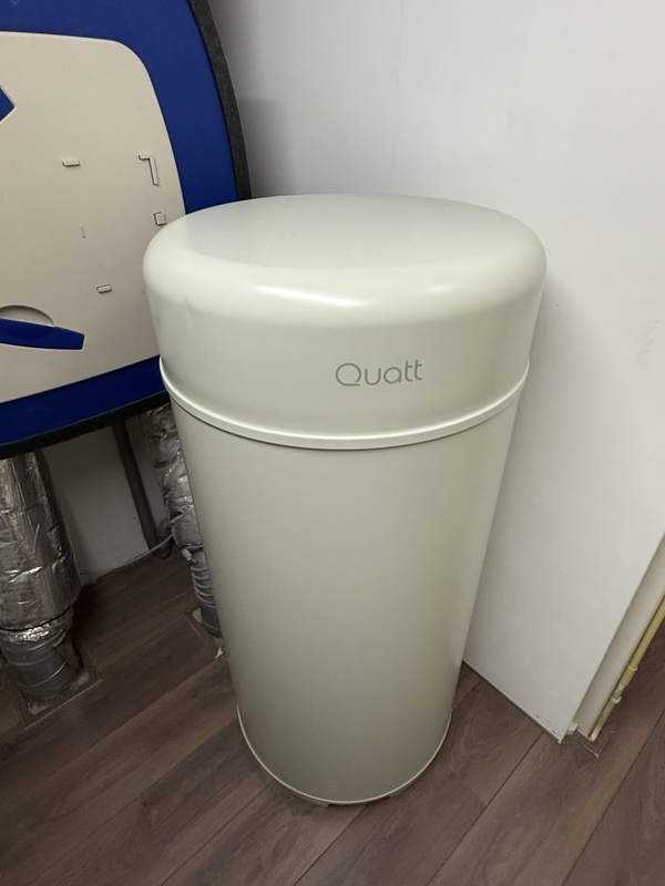

  • Psycho_Mantis
Psycho_Mantis
Wow. So Amaze.
Afbeeldingslocatie: https://tweakers.net/i/Sk9btlpO90_OkczbX8bDoMkG-og=/800x/filters:strip_icc():strip_exif()/f/image/ZzhFera3XbZFvkehZjdFy57X.jpg?f=fotoalbum_large
Ik heb ze met deze rubbervoet gekregen, heb er ook niet een specifiek om gevraagd. Zat er al gelijk bij.
  • jj85
  • Laatst online: 22:04
Knul schreef op vrijdag 23 oktober 2026 @ 13:26:
Ook voor @Axel :)
hehe, tsja. 15 euro vs 100 euro :+
zal in jouw geval geen meter uitmaken

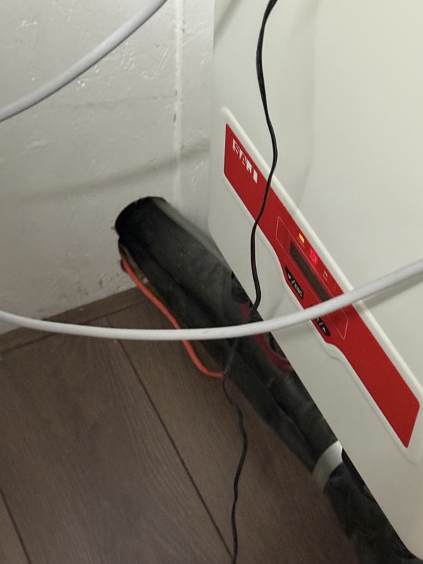

Wat ik me af zit te vragen, ik heb nu een Quatt V1. Als ik een 2de hands Quatt aan zou schaffen (een V1.5 in dit geval) zou ik dan mijn installatie zelf om kunnen bouwen naar een duo opstelling? Of kan alleen Quatt dat?
Iemand daar ervaring mee?
  • onlinaius
  • Laatst online: 22:42
PBrommert schreef op vrijdag 23 oktober 2026 @ 15:37:
Met OpenQuatt kan dat sowieso. Of het met DichtQuatt kan durf ik niet te zeggen.
Ook voor @Axel :)
Ik had support ook nog even gemaild: “Onze normale procedure is om de buiten units op big foots te plaatsen, ook in de gevraagde grindbak.”
Neem aan dat jouw pootjes niet kwalificeren als big foot haha… gaan het mee maken. Mag hopen dat ze de rubberen variant meenemen want vind die andere er inderdaad niet uit zien

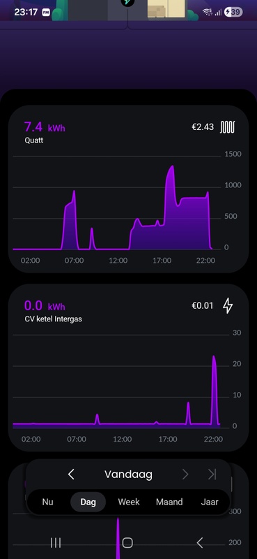

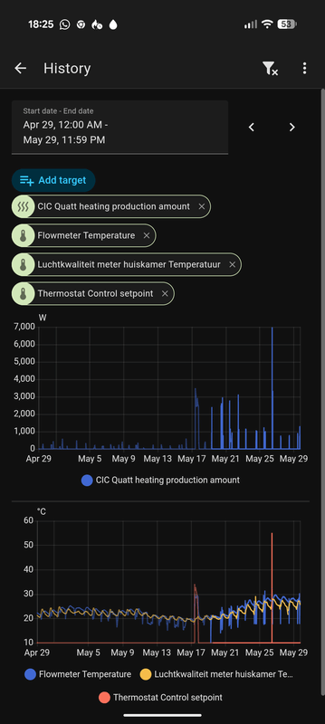

  • Laatst online: 25-10 23:45
@Garret1410 volgens mij heb hier ook last van. Als de Quatt duo v1.5 aan slaat, gaat de cv (itho Daalderop combifort 24/80+) ook aan. Quatt stond tot vanavond 20:30u op Duurzaam, daarna heb ik Gasverbruik vermijden aangezet.
Hieronder de afgelopen 3 dagen. Zie mijn gaslijn en de Quatt stroomverbruik:
Afbeeldingslocatie: https://tweakers.net/i/PPjP7F45dkkPlRS9Tcj296dgdlU=/800x/filters:strip_exif()/f/image/PFUoSluilBlGtCKUFyrrsdZa.png?f=fotoalbum_large Afbeeldingslocatie: https://tweakers.net/i/a9aCIewEZ4tM1IiKh_-icfieu-g=/800x/filters:strip_exif()/f/image/UhuVPWcaawk4KttK0By0iLf8.png?f=fotoalbum_large Afbeeldingslocatie: https://tweakers.net/i/d88Tb5ITJH-zzvZAG2vEKacZQ14=/800x/filters:strip_exif()/f/image/xOSJuyrkACCdXXFjjqrCvDPJ.png?f=fotoalbum_large
  • pietjm
  • Registratie: April 2020
  • Laatst online: 16:35
MrSweety66 schreef op vrijdag 23 oktober 2026 @ 21:33:
[Afbeelding] [Afbeelding] [Afbeelding]
Ik had hetzelfde met een Intergas ketel. Daar de Eco stand uitgezet en het probleem was opgelost.
NH, vrijstaand, 182 m2 incl verw garage, 1 Quatt met T87M2018 thermostaat, alles OT, duurzaam in Quatt app aan met echte tarieven, HRE 36/30, 4950 wp panelen, vvw beneden met HR++, radiatoren boven, de koffie nog steeds op z’n Italiaans.

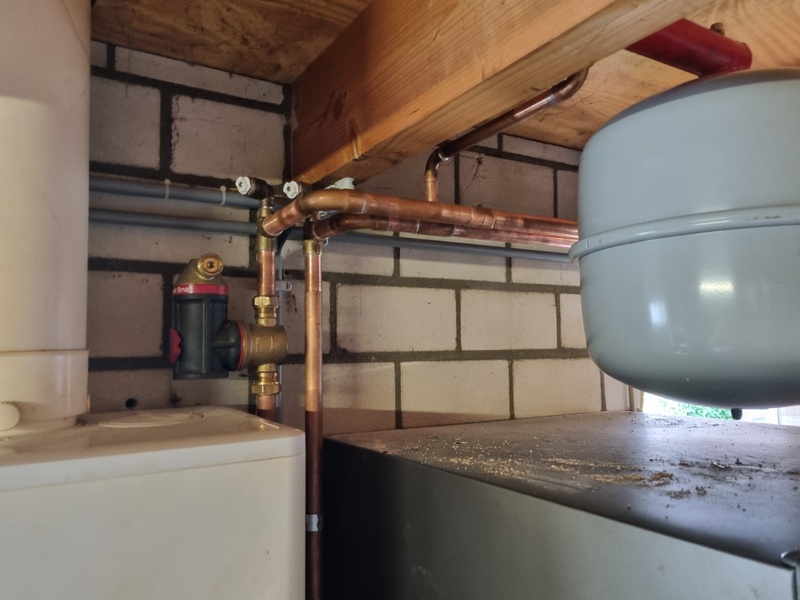

A.s. maandag wordt de beschadigde WPB omgeruild en snap nu hoe ik hem moet aansluiten. Nu twijfel ik nog of ik een E-CV ga gebruiken of doorstroomverwarmer. Kan voor redelijke prijs een tweedehands bijna nieuwe Bosch Tronic 3500 kopen, maar omdat ik zag dat ik de aansluiting van de invoer net andersom zit dan mijn Remeha, is het verleggen van de aanvoerbuizen naar de ketel veel meer werk ivm de bypass. Maar vind het voordeel van deze ketel wel dat er een pomp in zit, zodat als de duo Quatt het zou begeven, ik gewoon de vloer kan verwarmen met de ketel (cop1). Ik heb het forum doorgespit en ben er nog steeds niet achter of een doorstroomverwarmer nu wel goed gaat werken om voldoende start temperatuur te krijgen. Zeker omdat de doorstromer op de ingaande leiding naar de vloerverwarming gaat, is dat water niet zomaar bij Quatt. Hoe weten jullie zeker dat een doorstroomverwarmer effectief is zonder pomp? Of zou het dan toch slimmer zijn om hem op de retour aan te sluiten, zodat het water sneller bij de Quatt is? Het gaat mij immers niet om het bijverwarmen van mijn vloer als de Quatt te weinig vermogen levert. In de post van 3 februari van @Toby-Wan en @jj85 mis ik dat nog. Hoor het graag, zodat ik daarna besluit om voor iets duurdere E-CV te gaan of iets meer werk voor lief te nemen.
  • Toby-Wan
Kleigraaf schreef op zaterdag 24 oktober 2026 @ 22:21:
Quatt pompt 800 L/u rond, als je systeeminhoud kan schatten, kan je uitrekenen hoeveel minuten een circulatie duurt. Zal een paar minuten zijn, denk niet dat het per de uitmaakt.
Als je doorstromer in retour zet weet je wel dat je m eigenlijk ongeschikt maakt als backup verwarming. Bovendien heb je kans dat een buitenunit niet eens start als je retourtemperatuur te hoog is..
WP: Quatt Mono (v1) + 3kW BUH (DIY) & OpenQuatt, SWW: E-boiler 250L & PV sturing, gasloos okt'25, PV: 6040 Wp (SE3000H/IQ8/APsystems), Indevolt SolidFlex 3000AC (5.4kWh)
  • Kleigraaf

Gaan de pompen van de Quatt dan wel draaien als de start temperatuur te laag is, nadat hij tijdje heeft uitgestaan door storing? Dat is mij nog niet duidelijk.
  • Toby-Wan
Kleigraaf schreef op zaterdag 24 oktober 2026 @ 23:07:
cic zal eerst proberen om een paar minuten water rond te pompen en pas daarna op basis van een redelijk uniforme temperatuur besluiten om op te starten op de WPs zelf of om de backup bij te schakelen.
Ik heb precies dezelfde setup. Ben uiteindelijk voor een Bosch Tronic gegaan zodat ik nooit geen 'commentaar' van Quatt hierop kon krijgen. Ik heb de Bosch een 30cm hoger gehangen dan de oude cv ketel zodat inderdaad de leidingen omgewisseld konden worden.
Ja de pompen van de quatts gaan altijd draaien.
In geval Duo, zoals bij jou en mij durf ik een doorstromer zonder pomp wel aan. De kans dat beide pompen het tegelijkertijd niet doen is wel erg klein
Quatt Duo V1 - 3kw BUH - VVW en LTV - WPB: Atlantic Explorer V5 - PV: 9860WP
Omdat al het CV-water letterlijk door de doorstroomverwarmer stroomt. Geen omloop zoals Quatt bij de CV doet
  • WoutervOorschot
  • Laatst online: 19:41

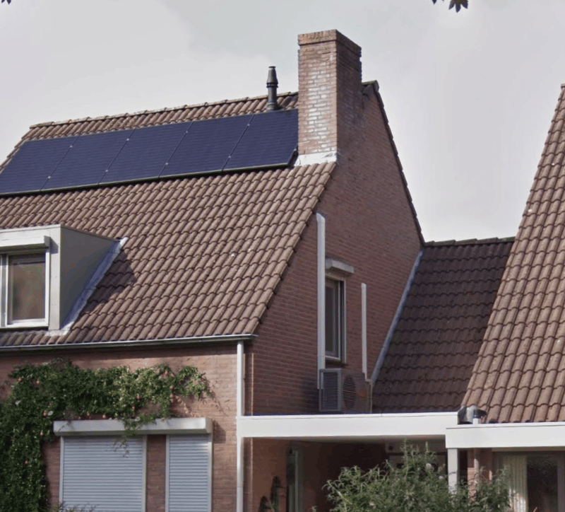

Hallo allemaal,
Bij ons wordt binnenkort de Quatt verplaatst. Hij staat er al anderhalf jaar, maar maakt teveel lawaai op de huidige locatie, een gedeeld plat dak.
Nu heeft Quatt meerdere opties geboden voor verplaatsing en ik hoop dat iemand hier wellicht wat advies over kan geven. De quatt gaat van het dak af en naast de uitbouw op de grond.
De leiding kan over het dak blijven lopen (via de dakdoorvoer die nu ook al gebruikt wordt), of binnendoor over het plafond. Quatt wilt liever binnendoor, want dan kunnen ze automatische ontluchters plaatsen. Ik wil liever over het dak, want dan hoeven er geen leidingen binnenshuis worden afgewerkt. In dat geval moet er een handmatige ontluchter buiten op het hoogste punt komen. Een enkele keer moeten ontluchten zoals bij de radiatoren lijkt mij geen probleem, maar Quatt kan er niet op toezeggen dat het niet vaker moet.
Bijgevoegd een plaatje:
Afbeeldingslocatie: https://tweakers.net/i/frH783F_gdhim8MR0u6oo5krJ8g=/800x/filters:strip_exif()/f/image/OHAawEpEbtBT7DmZ3fYENbHp.png?f=fotoalbum_large
Heeft er iemand advies over ontluchting in een 'brug' in de cv-leidingen (of met de automatische ontluchters van Quatt)? Ik neig naar over het dak vanwege de mooiere afwerking, maar van Quatt waren ze bang dat de prestaties minder kunnen worden bij slechte ontluchting.
Hallo
  • JWT
  • Laatst online: 22:41
JWT
Ik heb het helaas een stukje binnendoor over het plafond lopen, zou daar nooit voor kiezen als het anders kan..
  • Kleigraaf
WoutervOorschot schreef op zondag 25 oktober 2026 @ 09:56:
Hallo allemaal,
Bij mij staan de Quatts nu 2 jaar Afbeeldingslocatie: https://tweakers.net/i/yPS70cIJc2FZUcxOf4LvF5QmxiQ=/x800/filters:strip_icc():strip_exif()/f/image/WNPLGYvnKVZaGddLpFxYcrGk.jpg?f=fotoalbum_large op de grond, gaan via onderkant het garagedak naar andere kant en daar weer naar beneden. Zitten deze twee ontluchters. Nooit iets mee gedaan, ook nooit gezien dat er iets uitkomt.

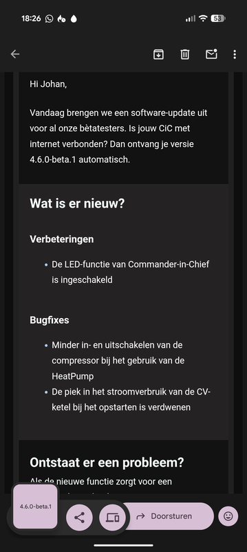

Vandaag rollen we een software-update uit naar al onze bètatesters. Is jouw CiC met internet verbonden, dan ontvang je versie 4.17.0-beta.0 automatisch.
Wat is er nieuw?
Nieuwe functies
  • Geen nieuwe functionaliteiten.
Verwarmingsprestaties en betrouwbaarheid
  • Compressorinstellingen van nieuwere buitenunits bijgewerkt op advies van de fabrikant voor een betere betrouwbaarheid op lange termijn.
  • Je Quatt-systeem blijft verwarmen, ook als sommige onderdelen kort offline zijn.
  • De cv-pomp blijft warm water rondpompen als de maximale watertemperatuur is bereikt maar er nog warmtevraag is.
Bugfixes en onderhoud
  • Verbeterde stabiliteit van de draadloze verbindingen binnen je Quatt-systeem.
  • Instellingen op de CiC worden betrouwbaarder opgeslagen.
  • Telemetriegegevens komen betrouwbaarder bij Quatt aan.
ZH, 2 onder 1 kap bj.1900, enkelsteens, 95m2. 12 radiatoren (2 wk met speedcomforts). Dak-/vloerisolatie, HR+(+), 4,5kW Quatt, Lyric T6, 9x Yingli 245

clubeddie schreef op maandag 26 oktober 2026 @ 19:50:
Dat is dus wederom een firmware-update van de V2-buitenunit.
@Quatt Support kunnen we ook nog updates en verbeteringen verwachten op de V1.x units? Daar staan er toch zo'n 20.000 van in het land? Een uitgebreidere frequentieschaal (van 0 - 20, zoals de V2) zou bij die modellen ook zeer welkom zijn :)
Maar natuurlijk nog belangrijker: een keer die bodemplaatverwarmingsfix voor de v1 modellen, zodat daar jaarlijks niet 600MWh of equivalent ~60.000m3 aardgas naar de vogeltjes gaat....
Met de V2 hebben jullie FW updates / EEPROM settings updates van de ODU onder controle. De controller van V2 en V1.x is exact hetzelfde, dus dit zou echt een inkoppertje moeten zijn!
