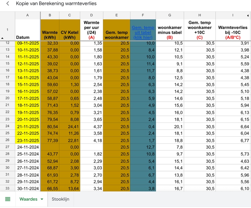

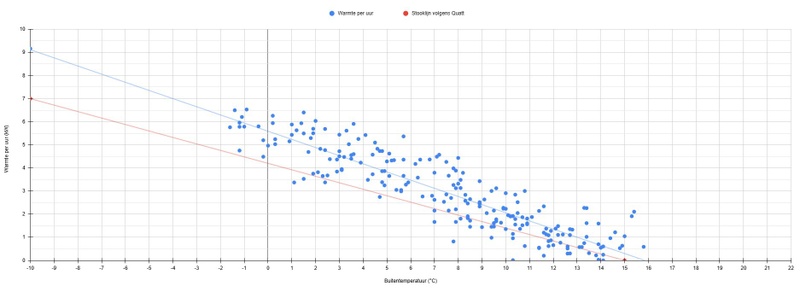

De stooklijn is toch een vast gegeven op basis van de gegevens bij ingebruikstelling? Tenzij je een aanpassing hebt aangevraagd.
Vorig jaar heb ik die opgevraagd ten behoeve van de warmteverliesberekening die ik sindsdien dagelijks bijhoud.
Als Quatt de stooklijn automatisch aanpast, is die berekening niet meer betrouwbaar. Althans, dan weet je de ingestelde stooklijn niet meer. Toen ik de stooklijn opvroeg, heeft Quatt niets gezegd over automatische aanpassing.

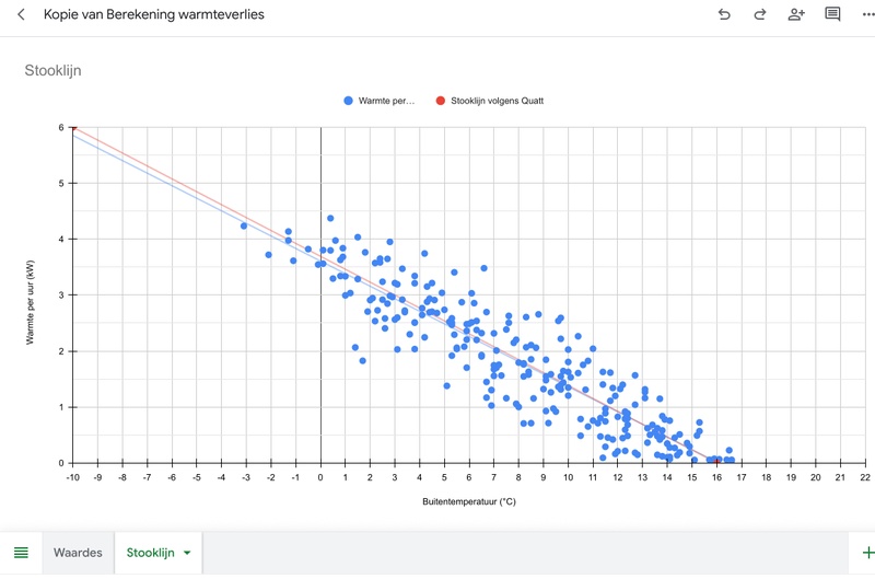

Afbeeldingslocatie: https://tweakers.net/i/JBMtgnfhFxj1oDXgmuSUDYMsrV8=/800x/filters:strip_icc():strip_exif()/f/image/5u5ze6uC8RZvJegikCxcyuDW.jpg?f=fotoalbum_large

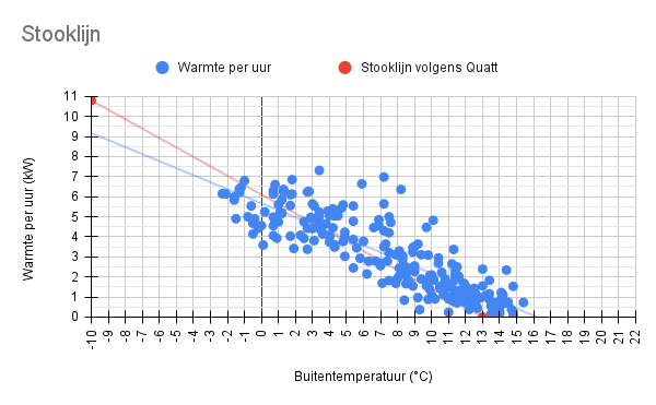

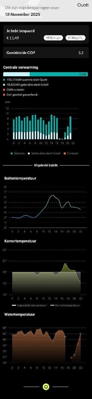

@Mickel moen Die grafiek is mooi on point! 8)
Hier die van mij die mijn vermoedden bevestigd.
Afbeeldingslocatie: https://tweakers.net/i/rcHec-XVytA1VjY-J8VBpWtDw60=/800x/filters:strip_icc():strip_exif()/f/image/78rU2mPO8eOL8ZCVJMmIrq0b.jpg?f=fotoalbum_large
Hier tekenen aub ......

@CPM Wow. Dat lijkt mij niet goed. De stooklijn lijkt mij veel te laag ingesteld. Met al zoveel gegevens zou ik aanpassing van de stooklijn aanvragen.

Mickel moen schreef op maandag 24 november 2025 @ 10:02:
@CPM Wow. Dat lijkt mij niet goed. Met al zoveel gegevens zou ik aanpassing van de stooklijn aanvragen.
het wordt nog steeds warm hier en in januari worden er weer isolatie maatregelen genomen. Een mooi streven om te bekijken of Q1 2026 dichter bij die 7kW gaat komen :+
De stooklijn is destijds op mijn verzoek naar beneden gezet (was 11kW) en is eenvoudig weer omhoog te zetten.
Ook heb ik recent weer radiatoren (andere vertrekken) toegevoegd (en er gaan er nog meer komen) en dan mag ik weer aan de slag met inregelen. O-) En gaat de "besparing" van de isolatie weer op aan warmte in andere vertrekken. :X

@CPM
Mhh, van 11 naar 7 is wel een hele grote sprong. 9kW/-10°C//16°C lijkt gezien jouw schema, nu de optimale instelling te zijn. Waarom die niet aanvragen?
Later weer een bijstelling aanvragen kan toch altijd? Het lijkt mij dat het nu niet optimaal werkt. Een betrouwbaar beeld heb je eigenlijk pas een jaar na de genomen maatregelen.

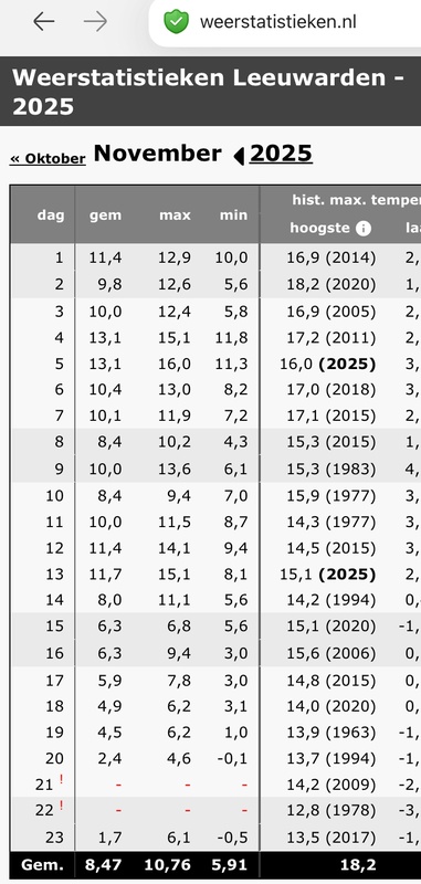

In weerstatistieken.nl zoek je de gegevens op van het weerstation bij jou in de buurt. Bij mij is dat Leeuwarden.
Afbeeldingslocatie: https://tweakers.net/i/69Kex8l0TbXJsdPXSO8r1ezspvM=/x800/filters:strip_icc():strip_exif()/f/image/u5MvCgJs4PimrS36yHpnQPj1.jpg?f=fotoalbum_large
Vervolgens verwerk je de gemiddelde buitentemperatuur per dag in de sheet. De gebruikte warmte uit de gegevens van Quat voer je vervolgens in. Zowel die van de Quatt en die van de CV-ketel.
Afbeeldingslocatie: https://tweakers.net/i/Bk6Rz1b5g9DgK2i446kf6w-1qkU=/800x/filters:strip_icc():strip_exif()/f/image/rMPYtGYWCFlNW9vXsONE7TW3.jpg?f=fotoalbum_large
Ik houd het over een jaar bij. De gegevens van het jaar daarvoor overschrijf ik steeds. Kan ik zien of aanpassingen in de afgifte en in stookgedrag ook invloed hebben.
Klik je vervolgens op tabblad stooklijn. Krijg je jouw stooklijn. Het is geduld hebben, want je moet gegevens hebben over het grootste deel van het jaar, voor een betrouwbaar beeld.
Maar vanaf dag 1 kun je al een indruk krijgen van welke kant het op gaat. Hoe meer dagen, hoe constanter de stooklijn.

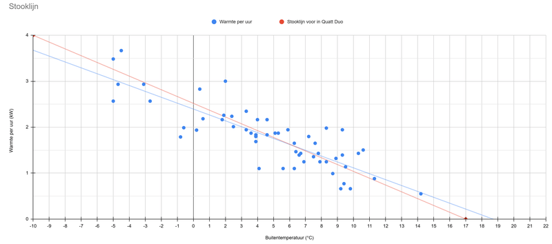

Thanks! ik heb hem zojuist gemaakt met de data van afgelopen jaar.
Nu is dit het resultaat:
Afbeeldingslocatie: https://tweakers.net/i/Aojhkce4971099gUnbgpy1s4_FA=/fit-in/4000x4000/filters:no_upscale():strip_exif()/f/image/omNm80k9QVoHBG2LDZeYSYQS.png?f=user_large
Quatt reageerde erg snel met de stooklijn: 10,8kWh en 13 graden en met de vraag: wil je dat we iets aanpassen?
Wat zouden jullie doen met uiteraard mijn data daar in meegenomen?

Pringo schreef op maandag 24 november 2025 @ 13:48:
Bij mijn huis hadden ze hem ook op 10,8 en 13,5 graden gezet. Dat was erg onrustig en echt veel te veel t.o.v. wat ik zelf uitgerekend had. Ze hebben hem eerst teruggezet naar 8 en toen zelfs naar 4kW bij -10 en cut-off temperatuur op 15 graden gezet. Zij vonden dat zelf veel te laag met risico op comfortproblemen, maar dat hebben wij nog niet ervaren. CV sprong nooit meer bij en huis bleef keurig 19 graden met lange runs. Inmiddels all-electric en nog steeds tevreden met deze stooklijn al zegt hij dat we veel meer dan deze lijn aan kWh gebruiken al rond het vriespunt. Maar dat komt door de verkeerde data in de app voor All Electric gebruikers en ik hoop dat ze dat snel oplossen zodat ik mijn eigen stooklijn beter kan bepalen/controleren. Alhoewel ik nog niet weet of de getallen van Quatt nog gebruikt kunnen worden omdat een deel van de warmte die gegenereerd wordt naar de boiler gaat...
Dus mijn tip: verlaag het naar wat jij zelf uitgerekend hebt of zelfs net daaronder. Merk je dat de Quatt het niet bij kan houden, laat het dan weer iets verhogen. Ook afhankelijk van of je het prima vindt dat het af en toe iets langer duurt voordat verhogingen ook daadwerkelijk merkbaar zijn.
Prachtig. Snel gedaan ook. Mooie tip om ChatGPT in te zetten.
Ik zou nu inderdaad vragen om aan te passen. Vervolgens weer een jaar volgen.

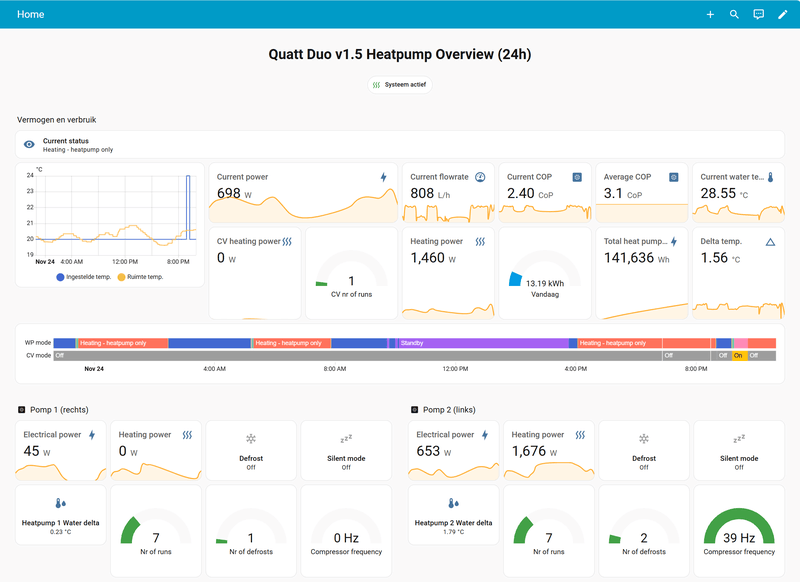

  • pietjm
  • Registratie: April 2020
  • Laatst online: 14:33
Rmaxx schreef op maandag 24 november 2025 @ 15:58:
Waarom slaat die CiC dat dan niet gewoon op als een soort default? Mijn verwarming lijkt volledig de weg kwijt.. 18 graden vind ie wel prima, of ik nu 19 of 20 instel om mijn T6.. cop van 4.3... Heb inmiddels eerste reactie van Quatt, benieuwd of ze iets kunnen vinden/fixen..
Ik heb de laatste tijd ook een wat vreemde werking. Ik vraag mij alleen af of dat nu aan de CiC of aan de T6 ligt.
Bij een constante kamertemperatuur van 20,5 graden zag ik vandaag de volgende waarden van resp. de gemeten temperatuur en het ControlSetpoint van de T6:
20,6 en 51
20,5 en 70
20,3 en 34
Volstrekt onlogische waarden van het ControlSetpoint waarop de CiC toch nog steeds wel acteert.
NH, vrijstaand, 182 m2 incl verw garage, 1 Quatt met T87M2018 thermostaat, alles OT, duurzaam in Quatt app aan met echte tarieven, HRE 36/30, 4950 wp panelen, vvw beneden met HR++, radiatoren boven, de koffie nog steeds op z’n Italiaans.
  • jj85
  • Laatst online: 14:02
pietjm schreef op maandag 24 november 2025 @ 17:14:
20,6 en 51
20,5 en 70
20,3 en 34
CSP komt vanuit de T6. Wel gek dat hij 70 is bij 20,5 (weet je zeker dat je setpoint op 20,5 staat ? ;) )
CSP=70 betekent Quatt vol gas + CV aan...
  • pietjm
jj85 schreef op maandag 24 november 2025 @ 17:37:
Nou, niks dus cv aan. Dit was het rond die tijd:
Afbeeldingslocatie: https://tweakers.net/i/tLLqBp6HwwoLkRGlalnHDNxVKHs=/x800/filters:strip_icc():strip_exif()/f/image/aHjIZCjW5o7kkkGWoGcH7ioY.jpg?f=fotoalbum_large
Afbeeldingslocatie: https://tweakers.net/i/HpIysIHS35N73hUdblylJabADmQ=/800x/filters:strip_icc():strip_exif()/f/image/3udOLwyNIgQPatmUjVjJqY7h.jpg?f=fotoalbum_large
[ Voor 34% gewijzigd door pietjm op 24-11-2025 17:44 ]

Mickel moen schreef op maandag 24 november 2025 @ 14:43:
Thanks! De stooklijn is aangepast.
  • jj85
pietjm schreef op maandag 24 november 2025 @ 17:39:
Bijzonder... geen idee dan

CPM schreef op maandag 24 november 2025 @ 08:45:
Als er advies moet komen op basis van dit plaatje alleen dan is het giswerk. Punt 16 openingspost.
Excuses helemaal gelijk:
Type Quatt: V2 duo
Opstelling: grond
CV: Niet in gebruik, enkel voor tapwater
Thermostaat: T6R
Thermostaat instellingen
Zoneregeling: nee
Schema actief: nee
Afgifte systeem: vloerverwarming beneden en badkamer, radiator hal
Aantal ruimtes: 10
Isolatie staat: dak + spouwmuur, glas nog slecht
Radiatoren: t22 in hal
Waterzijdig ingeregeld: nee
Ontlucht: ja
Radiatoren worden gelijkmatig warm: ja
Radiatorfans aanwezig: nee
Optimaal besparen: uit
Sound Slider actief: ja, silent

  • CPM
CPM
Ik doe maar wat, jij dan?
Hambo schreef op maandag 24 november 2025 @ 19:44:
Type Quatt: V2 duo
Opstelling: grond
Thermostaat: T6R
Zoneregeling: nee
Schema actief: nee
Aantal ruimtes: 10
Ontlucht: ja
Post dan even de rest van de afbeelding uit de app, want daar staat meer info. 8)

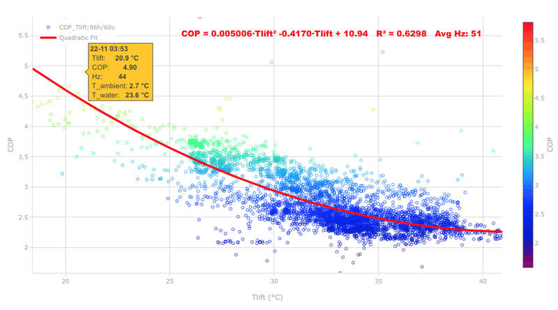

  • TeslaNerd
  • Registratie: Maart 2020
  • Laatst online: 18-10 23:23

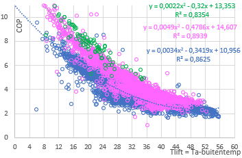

SBL schreef op donderdag 9 oktober 2025 @ 15:26:
Is mijn Quatt v1.0 nog efficiënter geworden? Blauw = stookseizoen 1, roze = seizoen 2, groen = nu.
Zou me eerlijk gezegd verbazen, omdat ik het gevoel heb dat focus meer ligt op nieuwe producten dan op optimaliseren van de oude.
Deze had ik nog op mijn todo-lijstje staan:
De COP vs Tlift van @SBL in een plotly card obv de Quatt data in Home Assistant
Afbeeldingslocatie: https://tweakers.net/i/QZ_o1kQXCcd_yqd5kDxMvZevito=/800x/filters:strip_exif()/f/image/xr3WKCS11hk8sPPbNkwuhyXx.png?f=fotoalbum_large

type: custom:plotly-graph
title: COP vs Tlift – QUADRATIC fit, last 96h, COP_Tlift resample 60secs
hours_to_show: 96
refresh_interval: 0
no_default_entities: true
raw_plotly_config: true
entities:
  - entity: sensor.heatpump_1_temperature_water_in
    internal: true
    filters:
      - resample: 60s
      - force_numeric: true
      - store_var: tout
  - entity: sensor.heatpump_1_temperature_outside
    internal: true
    filters:
      - resample: 60s
      - store_var: tamb
  - entity: sensor.heatpump_1_quatt_cop
    internal: true
    filters:
      - resample: 60s
      - store_var: cop_raw
  - entity: sensor.heatpump_1_compressor_frequency
    internal: true
    filters:
      - resample: 60s
      - store_var: freq
  - entity: ""
    x: |-
      $fn(({vars}) => {
        const n = Math.min(vars.tout?.xs?.length||0, vars.tamb?.xs?.length||0, vars.cop_raw?.xs?.length||0, vars.freq?.xs?.length||0);
        const x = [], y = [], colors = [], custom = [];
      for (let i = 0; i < n; i++) {
          const timestamp = (vars.tout.xs[i] || 0);
          const d = new Date(timestamp);
          // Bulletproof Dutch date/time – always correct
          const day   = String(d.getDate()).padStart(2,'0');
          const month = String(d.getMonth()+1).padStart(2,'0');
          const hour  = String(d.getHours()).padStart(2,'0');
          const min   = String(d.getMinutes()).padStart(2,'0');
          const datetime = `${day}-${month} ${hour}:${min}`;
          const tlift = (vars.tout.ys[i] ?? NaN) - (vars.tamb.ys[i] ?? NaN);
          const cop   = vars.cop_raw.ys[i] ?? NaN;
          const freq  = vars.freq.ys[i] ?? 0;
          const tamb  = (vars.tamb.ys[i] ?? NaN).toFixed(1);
          const tout  = (vars.tout.ys[i] ?? NaN).toFixed(1);
      if (!isNaN(tlift) && !isNaN(cop) && cop > 1.5 && cop < 15 && freq > 20) {
            x.push(tlift);
            y.push(cop);
            colors.push(cop);
            custom.push([datetime, tlift.toFixed(1), cop.toFixed(2), freq.toFixed(0), tamb, tout]);
        this.xdata  = x;
        this.ydata  = y;
        this.colors = colors;
        this.custom = custom;
        return x;
    "y": $fn(() => this.ydata || [])
    type: scattergl
    mode: markers
    marker:
      color: $fn(() => this.colors || [])
      colorscale: Rainbow
      opacity: 0.82
      line:
        width: 1
        color: black
      symbol: circle-open
      colorbar:
        title: COP
        titleside: right
        x: 1.02
        thickness: 18
    hovertemplate: >
      <b>%{customdata[0]}</b><br> Tlift:     <b>%{customdata[1]} °C</b><br>
      COP:       <b>%{customdata[2]}</b><br> Hz:
      <b>%{customdata[3]}</b><br> T_ambient: <b>%{customdata[4]} °C</b><br>
      T_water:   <b>%{customdata[5]} °C</b><extra></extra>
    customdata: $fn(() => this.custom || [])
  - entity: ""
    x: |-
      $fn(() => {
        if (!window.qfit) return Array.from({length:100},(_,i)=>i*0.7);
        const {xmin,xmax} = window.qfit;
        return Array.from({length:100},(_,i)=>xmin + i*(xmax-xmin)/99);
    "y": |-
      $fn(({vars}) => {
        let sx=0, sx2=0, sx3=0, sx4=0, sy=0, sxy=0, sx2y=0, nvalid=0, sf=0, high=0;
        const points = [];
        for(let i=0;i<n;i++){
          const x = (vars.tout.ys[i]??NaN) - (vars.tamb.ys[i]??NaN);
          const y = vars.cop_raw.ys[i]??NaN;
          const f = vars.freq.ys[i]??0;
          if(!isNaN(x)&&!isNaN(y)&&y>1.5&&y<15&&f>20){
            sx+=x; sx2+=x*x; sx3+=x*x*x; sx4+=x*x*x*x;
            sy+=y; sxy+=x*y; sx2y+=x*x*y;
            sf+=f;
            if(f>60) high++;
            nvalid++;
            points.push({x,y});
        if(nvalid<30) {
          window.qfit = null;
          return Array(100).fill(5);
        // Normal equations for ax² + bx + c
        const N = nvalid;
        const A = [
          [sx4,  sx3,  sx2],
          [sx3,  sx2,  sx ],
          [sx2,  sx ,  N  ]
        const B = [sx2y, sxy, sy];
        // Tiny 3×3 Gauss elimination
        const mat = A.map((row,i)=>[...row, B[i]]);
        for(let i=0;i<3;i++){
          let pivot = mat[i][i];
          for(let j=i+1;j<3;j++){
            const f = mat[j][i]/pivot;
            for(let k=i;k<4;k++) mat[j][k] -= f*mat[i][k];
        const sol = [0,0,0];
        for(let i=2;i>=0;i--){
          let sum = mat[i].slice(i+1,3).reduce((a,v,j)=>a+v*sol[i+1+j],0);
          sol[i] = (mat[i][3] - sum)/mat[i][i];
        const [a,b,c] = sol;
        // R²
        const meanY = sy/N;
        let ss_res=0, ss_tot=0;
        points.forEach(p=>{
          const pred = a*p.x*p.x + b*p.x + c;
          ss_res += (p.y-pred)**2;
          ss_tot += (p.y-meanY)**2;
        const r2 = ss_tot>0 ? 1 - ss_res/ss_tot : 0;
        const tlifts = points.map(p=>p.x);
        const xmin = Math.max(0, Math.min(...tlifts));
        const xmax = Math.min(70, Math.max(...tlifts));
        const ymin = Math.max(1.5, Math.min(...points.map(p=>p.y)));
        const ymax = Math.min(12, Math.max(...points.map(p=>p.y)));
        window.qfit = {a,b,c,r2,meanF:sf/N,xmin,xmax,ymin,ymax};
        console.clear();
        console.log('%cQUADRATIC FIT – WINTER 2025','font-weight:bold;color:#c00');
        console.log(`Points: ${nvalid} | Tlift ${xmin.toFixed(1)}–${xmax.toFixed(1)} °C`);
        console.log(`COP = ${a<0?a.toFixed(6):a.toFixed(6)}·Tlift² ${b>=0?'+' : ''}${b.toFixed(4)}·Tlift + ${c.toFixed(3)}`);
        console.log(`R² = ${r2.toFixed(4)} | Avg Hz: ${(sf/N).toFixed(1)}`);
        // Return smooth curve
        return Array.from({length:100},(_,i)=>{
          const x = xmin + i*(xmax-xmin)/99;
          return a*x*x + b*x + c;
    type: scattergl
    mode: lines
    line:
      color: red
      width: 4
  - entity: ""
    x: "$fn(() => window.qfit ? [window.qfit.xmax * 0.8] : [50])"
    "y": "$fn(() => window.qfit ? [window.qfit.ymax * 0.95] : [9])"
    text: |-
      $fn(() => {
        if (!window.qfit) return "calculating…";
        const {a,b,c,r2,meanF} = window.qfit;
        return `COP = ${a<0?'':''}${a.toFixed(6)}·Tlift² ${b>=0?'+':''}${b.toFixed(4)}·Tlift + ${c.toFixed(2)}
        Avg Hz: ${meanF.toFixed(0)}`;
    type: scattergl
    mode: text
    textfont:
      color: red
      family: Arial Black
    showlegend: false
layout:
  height: 650
  width: 1050
  plot_bgcolor: white
  paper_bgcolor: white
  xaxis:
    title: Tlift (°C)
    range: "$fn(() => window.qfit ? [window.qfit.xmin, window.qfit.xmax] : [0,60])"
  yaxis:
    title: COP
    range: "$fn(() => window.qfit ? [window.qfit.ymin, window.qfit.ymax] : [1.5,10])"
  hovermode: closest
  legend:
    x: 0.01
    "y": 0.99
    bgcolor: rgba(255,255,255,0.8)
  uirevision: quadratic-winter-final-v2

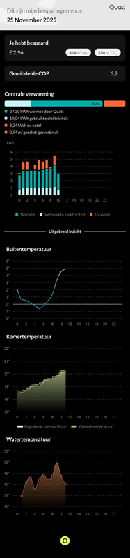

Zo wordt het niet besparen. Ik heb het idee dat de cv vaker aanslaat dan vorige jaar. Ik heb in de app wel dynamische tarieven aangeven. Geen idee waarom de cv steeds aanspringt. Zo heel koud is het niet. Dat wordt straks wat als het echt koud gaat worden.
Afbeeldingslocatie: https://tweakers.net/i/fPR445igRt6vwBZdpirNs9Zl4kI=/x800/filters:strip_exif()/f/image/avDWVnz2wFDojImlUPJ598Ot.png?f=fotoalbum_large
  • Razer
  • Laatst online: 13:24
Erik1805 schreef op dinsdag 25 november 2025 @ 09:10:
Ik zou eens proberen zonder verhogingen en 24/7 op zelfde temp. Je bent nu temp verhogingen aan het doen als het -2 buiten is, dat zal die niet heel erg lekker vinden. Je gevraagde water temp schiet omhoog op die momenten.
Waar staat je verwarmingsopties op? Besparen of Duurzaam?
Ja, herkenbaar en sinds een van de laatste CiC updates. Ik heb mijn cv weer op de zomerstand gezet en mijn Quatt doet het prima als de cv dan niet aan gaat, maar dit gaat niet goed in de Quatt Commander in Chief

Klopt. Op basis van mijn gasverbruik kwam ik op de volgende stooklijn uit:
Afbeeldingslocatie: https://tweakers.net/i/eOYct0jmFc1MY_T382Yv976XF0Q=/800x/filters:strip_exif()/f/image/FnPpXr9Z2RorxnZNVAdrLYw9.png?f=fotoalbum_large
Het is een twee onder één kap woning met vier woonlagen (souterain, woonkamer, slaapkamers, zolder) waar we alleen de woonkamer (vloerverwarming) en badkamer (vloerverwarming) actief verwarmen (c.a. 90 vierkante meter). Dat verwarmen deden we meestal op 18,5 graden.
Één enkele Quatt is dan net niet voldoende, temeer daar ik naar All Electric wilde gaan (wat nu inmiddels gebeurd is) en de temperatuur wel wat verder omhoog zou gaan in de loop van de jaren (19 of 20 graden moet ook kunnen). Daarnaast werken twee langzamer draaidende Quatts beter dan één op vol vermogen. En heb je een backup voor als er één kapot gaat. En het prijsverschil was héél erg weinig, dus gelijk voor twee gegaan.
Als ik in de praktijk kijk, zit ik deze dagen (rond de vier graden temperatuur) vaak rond de 2kW warmte continue geproduceerd door de Duo (input vermogen wisselt en is afhankelijk van de COP, dus ik kijk naar geproduceerde warmte). Wat keurig overeenkomt met de stooklijn toen ik nog op gas stookte. Helaas kan ik door een bug bij Quatt (zie eerder in deze threat) niet het gemiddelde of totaal per dag zien in de app, maar in HA kan ik wel het actuele geproduceerde vermogen zien en dat is vaak meerdere uren achter elkaar gelijk met af en toe een hele korte uitschieter. Dus daarmee weet ik redelijk het gemiddelde vermogen ondanks dat de app even stuk is. En voor de AE upgrade waren de getallen in de app wel juist.
Wat ik ermee wilde zeggen: Quatt gokt maar wat op basis leeftijd huis en vloeroppervlak. Mijn systeem draaide echt veel te fanatiek (vol gas, uit, vol gas, uit, grote overshoot door trage vloerverwarming, etc) met de waardes die Quatt afleverde omdat we niet het hele huis stoken. In twee stappen terug van 10,8 naar 4kW (bij -10) en ik heb een goed werkend systeem met lange runs (vaak continue aan één stuk door bij deze temperaturen). Ik heb het gevoel dat de werkelijkheid eerder richting 5 of 6kW bij -10 gaat (zeker als het waait), maar tot nu toe draait het systeem prima en rustig, dus laat ik niets aanpassen. Ik vind het dus niet raar dat anderen ook van 10,8 (toeval?) terug gaan naar bijvoorbeeld 8kW bij -10. Als hij het niet bij kan benen en regelmatig onder de doeltemperatuur zit, kun je het altijd weer wat omhoog laten bijstellen.

SBL
TeslaNerd schreef op maandag 24 november 2025 @ 21:00:

Opvallend dat je maar weinig Tlift < 27 hebt. Daar haal ik de mooiste COPs. Wellicht heb ik meer waterinhoud en koelt mijn water verder af.
(mijn Tlift komt ook regelmatig boven 40, maar dat is niet raar omdat we heel verschillende huizen hebben)
Maar ook het rechterblok is vreemd laag in mijn ogen. Bij Tlift 35 zit jij rond COP 2,5 en ik rond COP 4,0. Dat verschil hebben we al eerder geprobeerd te analyseren; ben benieuwd waar de andere Tweakers op zitten.
De kleuren voegen nu niet zoveel toe = zelfde als verticale as. Kun je met kleur andere waarde aangeven, bijvoorbeeld buitentemp of Hz? (misschien is dan bodemplaat/defrost te zien)
ter referentie mijn grafiek nog een keer:
Afbeeldingslocatie: https://tweakers.net/i/ow1Y3eWsRiFXrahQCghB37fPJcE=/fit-in/4000x4000/filters:no_upscale():strip_exif()/f/image/6DJoswqmqHljtWc4oBq7Zmnf.png?f=user_large

Ik had daar weinig Tlift<27 omdat in het voorbeeldscript de data van de laatste 4 dagen (96 uur) wordt gebruikt. Hieronder een aangepaste met meer Tlift<27 uit de data van de laatste 20 dagen en met jouw suggestie de kleuren te gebruiken voor de buitentemp:
NB dat plukje blauw met COP<2 was vorige week toen mijn buitenunit was dichtgevroren
Afbeeldingslocatie: https://tweakers.net/i/hsymIeBs_ATWQlrN6jJX_3v0qZk=/800x/filters:strip_exif()/f/image/ueGxhV7aVeQXPUX37FIn8CR4.png?f=fotoalbum_large
Als je dan toch Plotly gebruikt ben je niet gebonden aan de beperkte fit-algoritmes die Excel aanbiedt. Je zou dus ook een inverse-fit kunnen draaien, gezien COP nauw verband zou moeten hebben met T_a/(T_a-T_b) = COP_Carnot (de theoretische COP van de Carnot cycle), waarbij T_a = aanvoer, T_b = buiten, en dus T_a-T_b = T_lift. Beide dien je hier wel in Kelvin te pakken.
Als je dus per punt niet de waarde T_lift (= T_a - T_b) berekent maar COP_Carnot = (T_a + 273.15) / (T_a - T_b) (de theoretische COP van de carnot cycle), kan je dan de fit maken COP = alpha * COP_Carnot (gezien je code heb je volgens mij voldoende kennis om de formule voor deze fit zelf te bepalen ;) )
Als je COP_Carnot geen handige waarde vind om de grafiek mee te maken (wat ik snap! Hij is niet heel intuitief) dan kan je nog de fit COP = alpha / T_lift maken. Hiermee negeer je de T_a in de numerator van COP_Carnot, maar daar zou je als volgt doorheen kunnen redeneren: Met T_a tussen 25 en 55 graden celcius zijn de waarden T_a dus 298 - 328 Kelvin. Ten opzichte van het gemiddelde (313 Kelvin) is dat minder dan 5% verschil, en heb je dus "slechts" een +-5% fout door met T_lift te werken en niet met COP_Carnot.
En de formule voor y ~ a * x (of x nu COP_Carnot is of 1/T_lift) is vele malen simpeler dan die van een kwadratische fit.

  • Mickel moen
  • Registratie: November 2016
  • Laatst online: 09:44
Mickel moen
mickelmoen.nl
Ik vind het wel meevallen hoor, met een buitentemperatuur bij jou die -2°C aantikt.
Of de cv-ketel vaker bijspringt? Zou kunnen. Ik heb echter niet het idee, dat er meer gas gebruikt wordt dan vorig jaar. Wel dat ik gemiddeld een hogere COP heb.
Maar wat maakt het ook. Uiteindelijk is het hybride toch?!
Hierbij die van mij vandaag. Silent en besparen.
Afbeeldingslocatie: https://tweakers.net/i/vCiJpeLbjplHWAQAo3aGIIDCLt0=/x800/filters:strip_exif()/f/image/JAc0eq5sQWswDsGdNprVFXik.png?f=fotoalbum_large

Afbeeldingslocatie: https://tweakers.net/i/eahho_O0UpJ-WYU3IK1neLTPqvc=/x800/filters:strip_exif()/f/image/zAxbrSnyP2KdzO4tO9PxviyB.png?f=fotoalbum_large

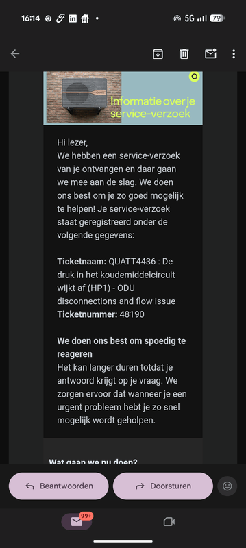

Krijg net dit ticket binnen van Quatt, had al wel raar gedrag gezien in HP1.
Nu kan ik me herinneren ergens te hebben gelezen dat dit bij een andere Tweaker ook was en gratis is opgelost. Aangezien de discussie voor de Quatt Care ook nog steeds loopt.
Weet verder iemand wat die ODU disconnect is? Druk in koudemiddel circuit die snap ik wel.

Jawel, o.a. het actuele verbruik van de Heat Charger en allerlei andere waardes. Maar dus niet het verbruik per uur/dag (tenzij ik zelf actuele waarde x tijdsduur steeds blijf berekenen?). En ik twijfel of die 2kW backup heater die in de boiler zelf zit wel in die waarde opgenomen is. Ik vermoed van niet. Ik heb hem nooit boven de 800W zien gaan, maar misschien wordt onze backup heater niet gebruikt? Als het er niet in zit, kan er dus 2kW extra gestookt worden die ik volgens mij nergens in de data terug kan vinden....

Hier een update over de status van de plaatsing van de AE. Afgelopen vrijdag kreeg ik een mail. Ik had, ik denk toevallig, ook die dag nog gebeld met de vraag of er al meer duidelijkheid was over de plaatsing. Kreeg toen te horen dat er niet meer ingepland wordt…
Korte samenvatting van de mail:
‘Dit jaar worden er geen plaatsing van de all electric meer ingepland. Ter compensatie krijg je 200 euro korting op de rekening.’
Dan een bla bla verhaal over dat het zo druk is. En een bla bla verhaal over een steeds slimmere AE. En de mededeling dat plaatsing in 2026 plaats vindt…
Kortom ik heb een aanbetaling van 70 procent gedaan. En geen idee wanneer dat ding komt.
Tegelijk een en al reclames voor nu nog subsidie op 2 duo en in plannen in 2025!
Dus dat kan wel… in 2025…?
Ben er best een beetje klaar mee… die 200 euro is dan wel weer netjes, tegelijk vind ik deze manier van werken echt geen stijl…
En bij die waarde zit niet heel toevallig hoeveel warmte er verplaatst wordt? Want met het actuele verbruik en verplaatste warmte (kan ook met stroomsnelheid + watertemp in en watertemp uit) kun je berekenen wat de COP van de HC is, en welk stroomverbruik van de buitenunit je kunt toewijzen aan SWW. Je hebt al HA draaien, dus daar kun je (mits die data beschikbaar is) van alles mee berekenen.
