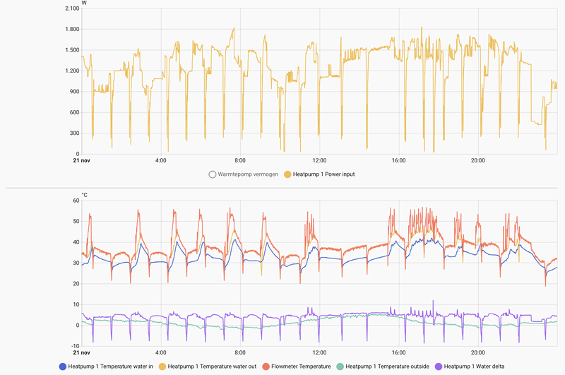

Erveetwee schreef op vrijdag 21 november 2025 @ 13:04:
Volledig offtopic: Jee, hier word ik beetje hebberig van. Die wil ik ook in mijn HA ;)
Wil je de configuratie van dit dashboard delen ter lering (en het betere copy-paste werk)?
Sure, stelt niet zoveel voor nog hoor ;)
Alleen gebruik ik ook wat integral en historic helper template sensoren om bijv. vermogen over de tijd naar kWh om te zetten of aantal runs te tellen. Die yaml zie ik niet zo 123, is aangemaakt via de UI.
YAML:

views:
  - title: Home
    header:
      card:
        type: markdown
        content: '# QUATT Heatpump Overview (24h)'
        text_only: true
    badges:
      - type: entity
        show_name: true
        show_state: false
        show_icon: true
        visibility:
          - condition: numeric_state
            entity: sensor.cic_heat_power
            above: 0
        color: green
        icon: mdi:heat-wave
      - type: entity
        show_name: true
        show_state: false
        show_icon: true
        color: red
        icon: mdi:heat-wave
        visibility:
          - condition: not
            conditions:
                above: 0
    sections:
      - type: grid
        cards:
          - type: heading
            heading: Vermogen en verbruik
            heading_style: title
          - type: tile
            grid_options:
              columns: full
              rows: 1
            entity: sensor.cic_qc_supervisory_control_mode
            vertical: false
            features_position: bottom
          - type: history-graph
            entities:
              - entity: sensor.thermostat_room_setpoint
              - entity: sensor.thermostat_room_temperature
            hours_to_show: 24
            grid_options:
              columns: 12
              rows: 4
          - graph: line
            type: sensor
            entity: sensor.cic_total_power_input
            detail: 1
            grid_options:
              columns: 12
              rows: 2
          - graph: line
            type: sensor
            entity: sensor.flowmeter_flowrate
            detail: 2
          - graph: line
            type: sensor
            entity: sensor.cic_total_quatt_cop
            detail: 2
            hours_to_show: 24
          - graph: line
            type: sensor
            entity: sensor.flowmeter_temperature
            detail: 2
            name: Current water temp.
          - graph: line
            type: sensor
            entity: sensor.cic_total_water_delta
            detail: 2
            icon: mdi:delta
          - graph: line
            type: sensor
            entity: sensor.boiler_heat_power
            name: CV heating power
            detail: 2
          - graph: line
            type: sensor
            detail: 1
          - type: gauge
            entity: sensor.quatt_dagelijks_verbruik_kwh
            grid_options:
              columns: 6
              rows: 2
          - graph: line
            type: sensor
            entity: sensor.quatt_input_energy_total_sum
            detail: 2
            grid_options:
              columns: 12
              rows: 2
            name: Totaal energieverbruik quatt vanaf begin
            entities:
              - entity: sensor.cic_qc_supervisory_control_mode
            grid_options:
              columns: full
              rows: 2
            show_names: false
        column_span: 4
      - type: grid
        cards:
          - type: heading
            heading: Pomp 1
            icon: mdi:heat-pump
          - graph: line
            type: sensor
            entity: sensor.heatpump_1_power_input
            grid_options:
              columns: 6
              rows: 2
          - graph: line
            type: sensor
            grid_options:
              columns: 6
              rows: 2
          - type: tile
            grid_options:
              columns: 6
              rows: 2
            entity: binary_sensor.heatpump_1_silentmode
            color: green
            show_entity_picture: false
            hide_state: false
            vertical: true
          - type: tile
            grid_options:
              columns: 6
              rows: 2
            entity: binary_sensor.heatpump_1_defrost
            color: red
            hide_state: false
            vertical: true
          - type: tile
            entity: sensor.heatpump_1_water_delta
            vertical: true
            grid_options:
              columns: 6
              rows: 2
          - type: gauge
            entity: sensor.quatt_pump_1_nr_of_runs
            name: Nr of runs
            min: 0
            max: 25
            severity:
              green: 0
              yellow: 8
              red: 12
            grid_options:
              columns: 6
              rows: 2
        column_span: 2
      - type: grid
        cards:
          - type: heading
            heading: Pomp 2
            icon: mdi:heat-pump
          - graph: line
            type: sensor
            entity: sensor.heatpump_2_power_input
            grid_options:
              columns: 6
              rows: 2
          - graph: line
            type: sensor
            grid_options:
              columns: 6
              rows: 2
          - type: tile
            entity: binary_sensor.heatpump_2_silentmode
            color: green
            show_entity_picture: true
            hide_state: false
            vertical: true
          - type: tile
            grid_options:
              columns: 6
              rows: 2
            entity: binary_sensor.heatpump_2_defrost
            color: red
            hide_state: false
            vertical: true
          - type: tile
            grid_options:
              columns: 6
              rows: 2
            entity: sensor.heatpump_2_water_delta
            vertical: true
          - type: gauge
            entity: sensor.quatt_pump_2_nr_of_runs
            name: Nr of runs
            min: 0
            max: 25
            severity:
              green: 0
              yellow: 8
              red: 12
            grid_options:
              columns: 6
              rows: 2
        column_span: 2

Afbeeldingslocatie: https://tweakers.net/i/ArGA8k1cjZa3PX6f0UcxalLY5jY=/x800/filters:strip_icc():strip_exif()/f/image/4ngS7FeBd4TOzUGcZ9bmkN1T.jpg?f=fotoalbum_large
Sinds donderdag ineens meer gasverbruik. Vreemd. Zulke waardes had ik in het verleden nooit ook niet met lagere temperaturen. Heb de instelling nu op 'duurzaam' gezet zodat er zo min mogelijk gas wordt gebruikt.
Door een verbouwing bij de buren wordt daar helaas al lange tijd niet verwarmd. Er is geen verwarmingssysteem daar. Weet niet zeker of dat de oorzaak is van mijn gasverbruik.
[ Voor 4% gewijzigd door vanquishsdiv op 21-11-2025 22:15 ]
140m2 2-onder-1-kap 1953 | Quatt | 4800Wp SE | Slechts HR++ en HR+ glas, geen spouwmuur- en/of vloerisolatie

vanquishsdiv schreef op vrijdag 21 november 2025 @ 22:05:
Jij draait HA toch? Dat zou iets meer inzicht kunnen geven?

CPM schreef op vrijdag 21 november 2025 @ 22:27:
Ja, welke data is van belang?
Hier okk meer gasverbruik. @Quatt Support Hebben jullie zitten spelen met de firmware?
Dat kan inderdaad een behoorlijke impact hebben.
Meestal zijn muren van aangrenzende woningen niet voorzien van isolatie en is het een behoorlijk groot oppervlak.
Ik merk het hier duidelijk als de buren weg zijn en dus de thermostaat laag hebben staan.
Maar ik denk dat je ook even goed moet kijken of het net niet alleen kunnen verwarmen door de Quatt andere problemen aan het licht brengt, zoals een te hoge aanvoertemperatuur van je CV ketel, een bypass die open gaat door de extra druk van de CV pomp of thermostaatknoppen die ingrijpen en dus de warmte-afgifte verkleinen, wat de CiC weer probeert te compenseren met een hogere aanvoertemperatuur.
Plak even de hele inzicht pagina van vrijdag. Dat geeft wat meer info dan een klein hoekje.

netappie schreef op zaterdag 22 november 2025 @ 05:34:
Ik hoop dat het komt omdat het in het huis naast mij nu zowat vriest. Er zit een enkelsteens muur tussen. Hier ook de Home Assistant-data. Zoals je ziet heb ik een hogere aanvoertemperatuur nodig, mijn doeltemperatuur
Afbeeldingslocatie: https://tweakers.net/i/JHpxuB0am1j1q2eCCnjPchUnsAw=/800x/filters:strip_exif()/f/image/XOG8GbzoPx5NwjZTyyYRxcXH.png?f=fotoalbum_large
Afbeeldingslocatie: https://tweakers.net/i/5CL9HEG6wjvWNcNyPWrm9OIatbU=/800x/filters:strip_exif()/f/image/VxNOOrXwqRLFcI0M3KUwd3JB.png?f=fotoalbum_large
Afbeeldingslocatie: https://tweakers.net/i/pDYisR5897k5PTFJ_jrc116TVTg=/800x/filters:strip_exif()/f/image/DtJymV3kiNpfupvfUVGbHoQI.png?f=fotoalbum_large
Afbeeldingslocatie: https://tweakers.net/i/cbtZP2jTXc1qf2ikYjdGqxVMB84=/800x/filters:strip_exif()/f/image/dYfSpRJBDjU1cG5lz9G2Sauk.png?f=fotoalbum_large
Afbeeldingslocatie: https://tweakers.net/i/EIHHdQ-jJeXxWSy4pwJjeF09xFI=/800x/filters:strip_exif()/f/image/d0B76iaBMSWbiHZLbzCxAT7N.png?f=fotoalbum_large
Afbeeldingslocatie: https://tweakers.net/i/zpt3DfJL5ROk5YJAKqGiKBvSeLE=/x800/filters:strip_icc():strip_exif()/f/image/GPxUKY7S4R2tISZBmNnofcdP.jpg?f=fotoalbum_large
[ Voor 43% gewijzigd door vanquishsdiv op 22-11-2025 08:59 ]

Als ik het zo zie dan schiet de aanvoertemperatuur flink omhoog als de CV mee gaat doen.
Ik weet niet welke je hebt, maar je kan eventueel het maximum CV vermogen wat beperken zodat die wat minder enthousiast begint en de maximum aanvoertemperatuur begrenzen tot bijv 60 graden als er geen opentherm aansturing is.

Zie enerzijds veel CV ondersteuning voor de defrosts, dat is niet zo gek.
Maar dit is toch wel weer bizar. Probeert Quatt je CV-ketel om zeep te helpen door zo vaak in/uit te schakelen? :?
(al past het wel in het huidige straatje van Quatt om alles om te bouwen tot flipperkasten)
Afbeeldingslocatie: https://tweakers.net/i/6tsHergLWXjttIxWUsPFKwaA6mg=/x800/filters:strip_exif()/f/image/1yH0XRWPOzPWGZOLgaL5mMyD.png?f=fotoalbum_large

Ben toch bang dat een en ander sterk het gevolg is van het ontbreken van een buffervat, een principe van alleen Quatt. Daardoor is dan ook altijd een cv-ketel noodzakelijk.
Een kleine woninginstallatie (of in gebruik zijn), met slechts enkele radiatoren en kort leidingsysteem heeft slechts weinig waterinhoud.
Moet er gedefrost worden, moet al die warmte uit je leidingen en radiatoren komen.
Gevolg: je enkele quatt krijgt te weinig warmte om te kunnen defrosten, maat sluit na 4 minuten het defrost program af, en bevriest verder.
Bij 2 quatts, of een buffervat zou je dat probleem niet hebben.
Sinds aug 24: Duo 2 x V1.5, Tado v3+ opt temp 30gr, const temp, eerst 1100m3 gas, nu 0. Vrijst no brab 76, 150m2, nefit combi exel 04, Veel hr+, vooral in serre, redelijke isolatie. Radiators t22, vvw in serre als bijverwarming. Pomp vvw verwijderd.

Nee toch? Dan gaat de CV toch altijd even aan (zoals @Friezin altijd zei; pufjes gas en tandjesgrafieken ;) )
Wel weer interessant hoeveel energie zo'n defrost 'kost'. Vooral als beide HP's nagenoeg gelijk gaan ontdooien. De ingaande temp op een vd radiatoren schiet zo'n 12grC omlaag.
Afbeeldingslocatie: https://tweakers.net/i/SBWToBK0L0-IEpew3kd6zXOz7DY=/800x/filters:strip_exif()/f/image/EvK8YCGtwGpfrdSSsV1BBRru.png?f=fotoalbum_large

jj85 schreef op donderdag 20 november 2025 @ 23:31:
Hé, nog een deelnemer aan de Quatt flipperkastbingo *O*
Ben maar eens gaan tellen (ofja, HA doet het werk)
Aantal keer bodemplaatverwarming inschakelen, vandaag tussen 00:00 en 21:00
(gisteren was het zo'n 100x per warmtepomp) |:(
Afbeeldingslocatie: https://tweakers.net/i/p2fQByqoD1hhuQ3tAvyiqeIfd-8=/fit-in/4000x4000/filters:no_upscale():strip_exif()/f/image/7r2YIVlKJs8Sj8xjfMds5Kiv.png?f=user_large
Bij de v1.5 zit schakelpunt op 0grC. Geen hysterese (en geen filtering op de T-sensor).
Krijg je dus dit soort taferelen (mijn sampling rate op buitentemp is 5 seconden)
Afbeeldingslocatie: https://tweakers.net/i/g0qgPWg4UvDJcvA1IrrY0NwuwZI=/800x/filters:strip_exif()/f/image/XTkA6b0RGG3Zzb0bfsAgRIEU.png?f=fotoalbum_large
Is het erg? Neuh, vast niet. Relais zullen het wel een tijdje uithouden. Maar wel zwaar overbodig.
Hoop dat dit in de v2 beter voor elkaar is. ;)

  • Rmaxx
  • Laatst online: 09:10
Afbeeldingslocatie: https://tweakers.net/i/CN5iNBoWvzUHtU4kjkRWGENjQow=/x800/filters:strip_icc():strip_exif()/f/image/nMcq2kxMRYdl1EAxzbVlAdjh.jpg?f=fotoalbum_large
Mijn quatt duo werkte tot een week geleden prima, maar sinds een stroomuitval van enkele uren door enexis lijkt hij van slag. Temperaturen die voorheen makkelijk gehaald werden lukken niet meer en standaar blijft hij tot max 18 graden kamertemp. verwarmen. Daar blijft hij dan hangen en minder soms nog. Zet ik er een airco bij aan wordt het snel warm in huis maar gaat de quatt gewoon uit- want veel te warm! Dus als ik 20 instel, en door de airco wordt het 19, dat houdt de quatt het voor gezien en stopt hij met verwarmen. Ook lijkt het net of hij nu bij +4-6 graden veel miinder energie opwekt dan voor de stroomonderbreking bij dezelfde temperatuur. Toen had ik het huis zonder problemen op 20 bij 4 graden?! Heb al een vraag uitstaan bij quatt want na 2x de resetprocedure toepassen is het nog hetzelfde. Jullie een idee?

Hambo schreef op maandag 24 november 2025 @ 06:30:
Na een paar ochtenden wakker te zijn geworden met een huis onder de gewenste temperatuur (dmv soundslider vermogen beperkt om de watertemperatuur voor de vloer te beperken), werd ik vanochtend wakker met dit plaatje. Was het niet veel logischer geweest als de Quatt terug had gemoduleerd? De ruimte temperatuur is al 6 uur lang 0,5 graden boven de gewenste temperatuur :? [Afbeelding]
Dat is zo, maar als het warmteverlies te hoog staat en je thermostaat geeft een laat uitschakelcommando dan kan dit.
Volgens quatt wordt het warmteverlies van de woning nu automatisch aangepast. Dat duurt echter 2-3 weken.
Als er advies moet komen op basis van dit plaatje alleen dan is het giswerk. Punt 16 openingspost.

En wat mij opvalt is dat mijn Quatt er langer over doet om het huis warmer te krijgen bij lagere buitentemperaturen. Zeer waarschijnlijk omdat de stooklijn iets te ver maar beneden is gezet (in overleg tussen mij en Quatt). Quatt zegt daarvan zelf ook dat het langer kan duren, en wat ook te zien is in de app.
Daarnaast zie ik dat zodra setpoint bijna bereikt is hij er net onder blijft zitten.
