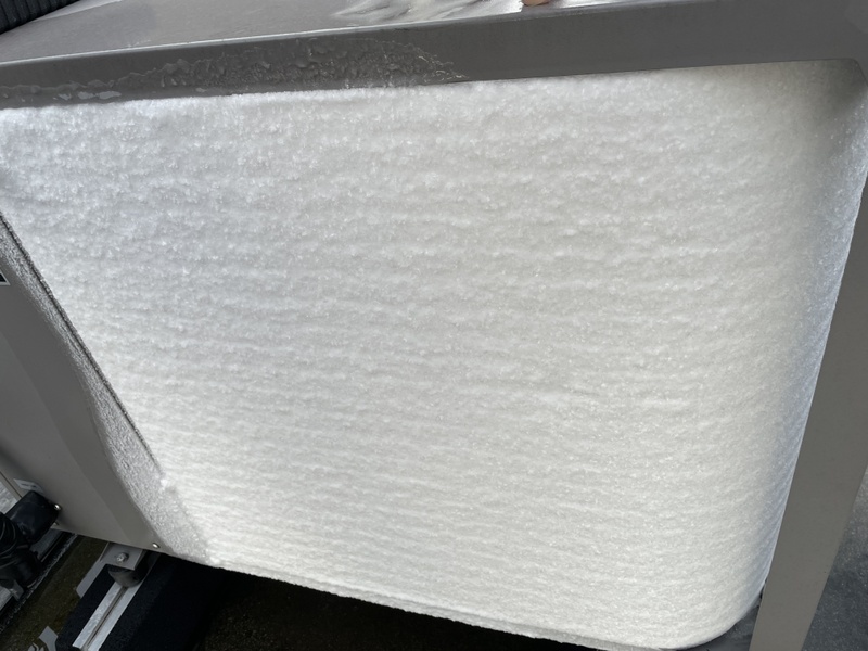

Mijn cv ketel was in storing gegaan en mijn Quatt kwam vandaag niet hoger dan 1500 Watt. Met een inspectie van de buitenunit was de verdamper volledig dichtgevroren en de fan draaide wel normaal.
Ik heb de cv inmiddels uit storing maar het ijs gaat niet weg. Hoe kan ik een defrost forceren?

Oeh, dat sucks wel.
Setworkingmode = 4 zou een forced defrost moeten zijn (modbus)
Maar daar heb je nu niks aan.
Ik denk serieus een fohn en/of warm water. En nu vooral de Quatt niet aan zetten.

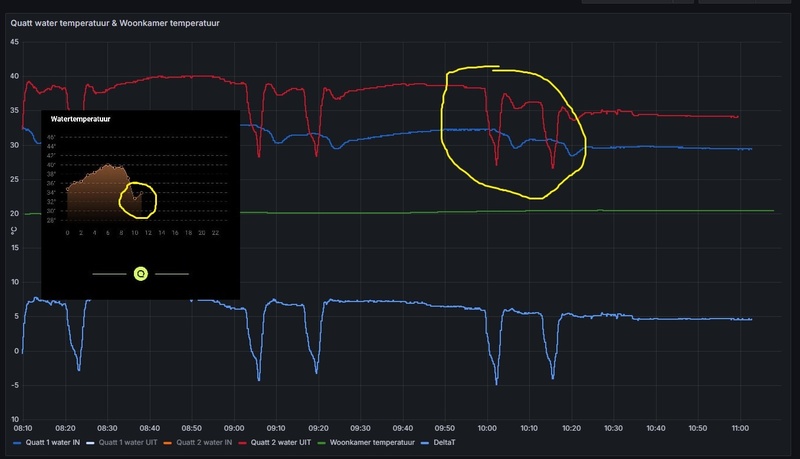

Toch niet -O-
Het is een verbetering, maar op een gegeven moment zet Quatt het vermogen zelf weer op 0W. Why?! Of is dit super logisch en mis ik iets.
Geel is warmtevermogen, berekend op basis van deltaT en flow
Blauw is nu het nieuwe Quatt warmtevermogen.
Jippie, na maanden klopt het weer :+
Van
Geel is (werkelijk) warmtevermogen, berekend op basis van deltaT en flow
Blauw is hetgeen dat Quatt rapporteerde tegen het einde van de winter (CiC 2.25).
Afbeeldingslocatie: https://tweakers.net/i/Iwsf9asmQW5T3_7oum8ILYOFfkA=/800x/filters:strip_exif()/f/image/RroRSPFnahn291KynH9o077n.png?f=fotoalbum_large
naar
Afbeeldingslocatie: https://tweakers.net/i/-VurqMDM9BhFxidhvj8H53OxgQw=/800x/filters:strip_exif()/f/image/4bvrFWprdb0l82DYYz40qD0T.png?f=fotoalbum_large

TeslaNerd schreef op donderdag 20 november 2025 @ 15:25:
Bijzonder dat er geen defrost plaats vindt (zelfs als de cvketel niet aan mag slaan). Zijn er sensoren die een 'rare' waarde geven? Wat zeggen de water in en uit sensoren, en wat meet de buitentemp sensor?
Defrosten wordt voor zover ik weet namelijk getriggerd op basis van de buitentemp, en mogelijk met watertemp als limiterende factor.
Kan het zijn dat de Quatt wel pogingen doet tot defrosten, maar dat er door weinig energie in het systeem, en een vaste defrost interval te weinig ijs smelt, wat daarna direct weer vast vriest als de Quatt verder gaat met verwarmen?
Mid-Limb, 2-ond-1-kap, 1965, 133m2, 12 ZP 4800wp + 4200wp GoodWe, 67m2 VVW, etage: 4 rad + 7 m2 VVW, 1 Quatt, Mits Heavy 5KW + 3.5KW, Toon 1, elec koken, CV uit, VVW mengt niet, 'oud' dubbel glas, isolatie RD 1.5 - 2.5, Venus A 6 KWh+2400WP

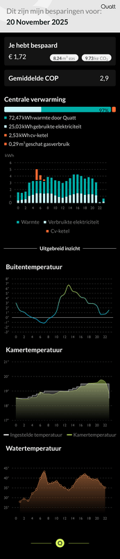

sjoerd-p schreef op donderdag 20 november 2025 @ 15:27:
Inmiddels inderdaad vastgesteld dat de verbruikte energie in de App echt niet meer klopt.
Ik heb al een tijdje de indruk dat het beginscherm van de app niet synchroon loopt met de cumulatieve pagina. Ook nu het kouder is, zie ik het beginscherm zelden boven de 6 (soms 7, vaak 4 of 5) uitkomen, terwijl ik wel 10kWh per uur zou verbruiken de afgelopen dagen. Toen het wat warmer was schreef ik dat af op een duty factor van <1 (een half oid). Dacht nog even: zouden ze maar 1 unit (heb hier een Duo) meetellen bij het beginscherm? Maar jouw observatie van hetzelfde verschil doet anders vermoeden. Heb helaas nog geen realtime uitleesmogelijkheden. Ik heb t wel met Greenchoice kunnen vergelijken:
Afbeeldingslocatie: https://tweakers.net/i/k-9pPE835z9A3ohQ-hJddIZdMhs=/800x/filters:strip_icc():strip_exif()/f/image/3lBr5q2Gc9jTRjMLuUEQ6Vzy.jpg?f=fotoalbum_large
Afbeeldingslocatie: https://tweakers.net/i/hg4lB5q-5idpxSP86BuNtFLe5Io=/fit-in/4920x3264/filters:max_bytes(3145728):no_upscale():strip_icc():strip_exif()/f/image/50bgKc11UYQ0uJtgUc4mtTnB.jpg?f=user_large
De laatste dagen is er idd een flink verschil, niet de factor 2 (ivm Duo) die ik misschien half verwachtte. De laatste dag (de 18e) is het 37 (GC) vs 64 (Quatt) kWh bijvoorbeeld. Vorige week (toen het wat warmer was) zijn de verschillen kleiner: bijv de 13e zegt Quatt 16, Greenchoice 13. Nu verschilt het natuurlijk sowieso ivm zonnepanelen en andere gebruikers, maar zeker deze week domineert Quatt het verbruik dus (geen EV hier of andere grootverbruikers buiten een kookplaat maar dat moet om hooguit een paar kWh gaan).
Ik deel je observatie dus, voor zover ik kan nagaan. Ik heb het vermoeden dat de waarden op het beginscherm beter kloppen, en dat er dus iets misgaat in het cumuleren van die cijfers.

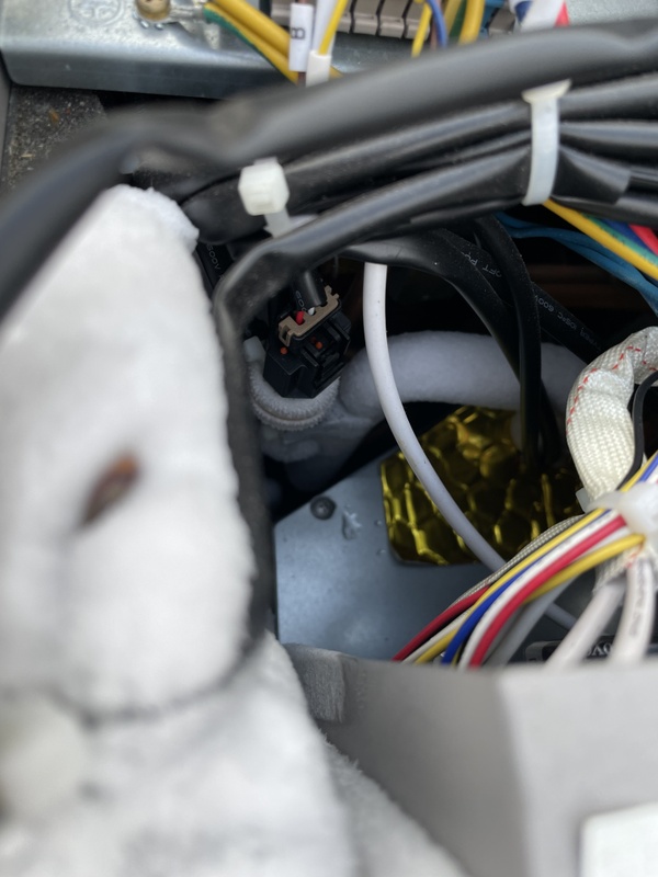

  • TeslaNerd
  • Registratie: Maart 2020
  • Laatst online: 31-08 20:46
onlinaius schreef op donderdag 20 november 2025 @ 16:04:
Met het stroomloos maken van CV, CiC en Quatt is het ijs gesmolten na een defrost en draait het weer normaal.
@onlinaius op basis van welke buitentemperatuur triggert de defrost?
Afbeeldingslocatie: https://tweakers.net/i/HAezZa0zXhc0OL_14tCqE36hdmw=/x800/filters:strip_exif()/f/image/4DfxZWym6AMoKGGXpoUk6SIP.png?f=fotoalbum_large
120m2 bovenwoning met 6 radiatoren en vvw in de badkamer. Intergas HRE 36/30A met Honeywell Round Modulation en Quatt hybrid op het dak van de dakkapel

  • jj85
  • Laatst online: 22:04
TeslaNerd schreef op donderdag 20 november 2025 @ 19:05:
@onlinaius Volgens Quatt niet de buitentemp
De defrosts worden getriggered op basis van temperatuur van de verdamper (dus niet de buitentemperatuur). Zodra deze een bepaalde grens voor een bepaalde tijdsduur heeft overschreden (terwijl ook de compressor al een bepaalde tijd minimaal draait), wordt de defrost getriggered. Deze logica zit in de firmware van de warmtepomp (en wordt dus niet getriggered door de CiC).
  • rinkh
  • Registratie: November 2019
  • Laatst online: 20:19
Hmm volgens mij wil mijn Quatt ook niet ontdooien, als ik zo kijk zit ook vol ijs en watertemperatuur begint langzaam te dalen, poepzooi. Kan de cic nu ook niet via json bekijken.
Wat zal ik doen, ook een föhn gaan pakken 8)7
Oké duurde wat langer dan ik gewend was maar ging toch uiteindelijk ontdooien. Mijn flowmeter is wel stuk, dat heeft Quatt bevestigd, komt een monteur voor langs.
[ Voor 52% gewijzigd door rinkh op 20-11-2025 20:09 ]
NH, rijtjeshuis bouwjaar 1952, enkele Quatt, Tado V3+, droogbouw vloerverwarming, HR++ glas, spouwisolatie, kruipruimte isolatie, dak isolatie 2.5rd, 12x zonnepanelen

  • jj85
paQ schreef op donderdag 20 november 2025 @ 22:33:
Voor dat hele hoge COP zou de flowmeter echt tegen het dubbele moeten aangeven.
Daarom ook dat ik eigenlijk vermoed dat er wel meer 'mis' is, al blijven er niet veel parameters over naast flow :)
Nou hier zonder CV storing, 1 van de twee quatt's die stijf bevroren is. Gisteren ergens begonnen en hij bleef maar continue van die unit het meeste gebruik maken. Systeem is zelfs even uit geweest door een lichte nachtverlaging, maar hij ging vanmorgen vrolijk verder. Momenteel gebruikt die gelukkig we de andere Quatt en als het goed is gaat straks de zon er vol op en dan maar het beste er van hopen.
Maar zag zeker in combinatie met de All Electric meer vreemd gedrag. Ben nu niet thuis dus kan het niet zo goed in gaten houden, zien we vanmiddag wel weer wat we aantreffen. Mijn vrouw had even in de CIC gekeken, de ene Quatt is -6 en de andere 0 graden, Buiten is het momenteel 1 graad bij ons. Je kunt he helaas niet zo makkelijk zien bij ons dus kon zeker vanmorgen om 4:45 toen de wekker ging niet even een foto gaan maken.
Never attribute to malice what can be adequately explained by stupidity

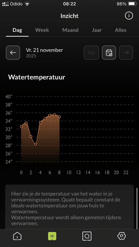

Hoi! Ik merk met dit koudere weer van de afgelopen dagen dat het watertemperatuur steeds ergens tussen 0200 en 0900 een flinke daling maakt(zie screenshot). Heeft iemand dit ook (gehad)? Is dit normaal? En zo nee wat zou het kunnen veroorzaken?
Zelf heb ik het gevoel alsof er dus ergens tussen die tijd een lus of radiator open gaat waardoor er kouder water wordt bijgemengd… maar dat is het gevoel van iemand zonder enige kennis van de materie.

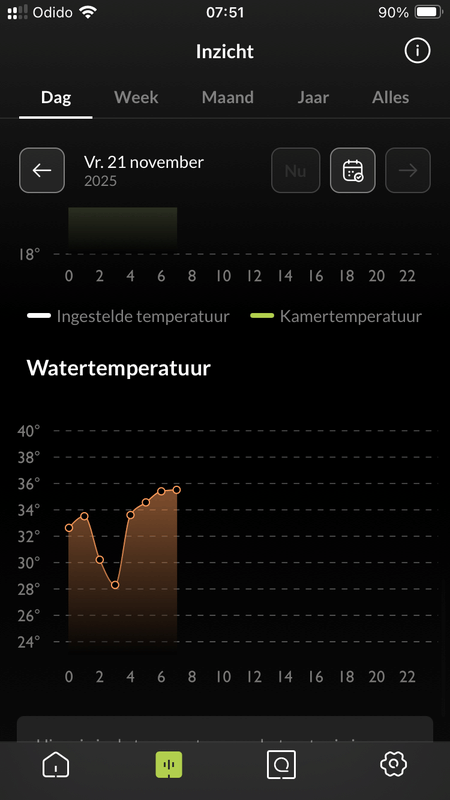

Pringo schreef op vrijdag 21 november 2025 @ 07:55:
Tado V3
Geen zones
Vloerverwarming beneden boven radiatoren en vloerverwarming op de badkamer
Redelijk geïsoleerd
245m2
Constant op 20 graden
Quatt duo
Afbeeldingslocatie: https://tweakers.net/i/qteJ2Hw0GK6CyD_2Dm_fgfu7BNQ=/x800/filters:strip_exif()/f/image/ALxDsg47nZ9sE3BCT6dlfzEN.png?f=fotoalbum_large
  • abbeyrules
  • Laatst online: 01-09 15:35
Kan je ook het vermogen delen wat de Quatt levert? Wellicht loopt ie gewoon op zijn max en kan ie met de defrosts geen hogere temp maken. Maar ik denk eerder dat het komt dat die meetwaarde alleen 1 spot-meting per uur is en dan net toevallig tijdens een defrost
Juist, ik zou zelfs je hele set willen zien, dus ook je setpunt en buitentemperatuur.

Jan-tweak schreef op vrijdag 21 november 2025 @ 08:08:
Hierbij als voorbeeld die van vandaag en gister. Quatt gaf zelf aan dat het geen defrost was gister. Ze zoeken nog uit wat zij denken dat het is…Afbeeldingslocatie: https://tweakers.net/i/cVvWED4qHeoVuPO8xuw-xg6caFI=/x800/filters:strip_exif()/f/image/cl8azYdE8V0Jh3LyfwYX17ij.png?f=fotoalbum_large

Pringo schreef op vrijdag 21 november 2025 @ 08:23:
Hierbij als voorbeeld die van vandaag en gister. Quatt gaf zelf aan dat het geen defrost was gister. Ze zoeken nog uit wat zij denken dat het is…[Afbeelding]
Is wel vreemd, benieuwd wat Quatt gaat zeggen.
Kleine tip, je kunt de hele strook via de deel optie helemaal onderaan in een keer selecteren.
Succes

Zier er bij mij vandaag zo uit. Nooit eerder gehad.
Afbeeldingslocatie: https://tweakers.net/i/9L9x3hOqX3-Pd6TWbCezlijCej4=/x800/filters:strip_exif()/f/image/pmJF6BsgrVbliHsia7Of0tjz.png?f=fotoalbum_large
NH, vrijstaand, 182 m2 incl verw garage, 1 Quatt met T87M2018 thermostaat, alles OT, duurzaam in Quatt app aan met echte tarieven, HRE 36/30, 4950 wp panelen, vvw beneden met HR++, radiatoren boven, de koffie nog steeds op z’n Italiaans.
Is dit in jouw nieuwe huis met de nieuwe Quatt?

Afbeeldingslocatie: https://tweakers.net/i/V1_Udn2O3muSeOhcTpOH2K_0wco=/800x/filters:strip_icc():strip_exif()/f/image/rGyxUyknVwnqW2kUSZ2oTBcm.jpg?f=fotoalbum_large
Is dit normaal of kan het zijn dat de stooklijn verkeerd staat ingesteld?
  • CPM
CPM
Ik doe maar wat, jij dan?
Goed ik post maar even iets: Die watertemperatuur daling die je nu ziet zijn waarschijnlijk allemaal defrost momenten.
Zie hieronder.
Om 10:00 ineens een daling naar 32 graden. In de uitgebreide logging zie je rond die tijd ook ineens een daling naar 32, om na de defrost gewoon weer verder te gaan met een temperatuur die niet veel verschilt van voor de defrost.
Dus mensen, geen paniek, het is defrost tijd en neem de app met een korreltje (strooi)zout.
Afbeeldingslocatie: https://tweakers.net/i/aEKaqcF9S_qxeaztYHK2PDqKizI=/800x/filters:strip_icc():strip_exif()/f/image/JQK23Ucx8kT6MUM8UyAhPB2G.jpg?f=fotoalbum_large
Reivilo71 schreef op vrijdag 21 november 2025 @ 11:02:
Ik zie de laatste tijd, bij deze koudere temperaturen, dat de quatt duo wat onregelmatig loopt. Wel 1 lange run, maar veel veranderingen in power input.
even ter vergelijking.Je geeft aan één lange run, dat is goed. Beetje wisselend verbruik is geen probleem toch?
Afbeeldingslocatie: https://tweakers.net/i/B8OG0KI0NbXurAxV0g0YeNgvcFI=/800x/filters:strip_exif()/f/image/yVOZbEzq52Stf64XKSDFd3kM.png?f=fotoalbum_large
Afbeeldingslocatie: https://tweakers.net/i/vtXhcucihYOVnidonKHU78aZKGw=/800x/filters:strip_icc():strip_exif()/f/image/SSyCPHmMONueMi6AwB74Jv6H.jpg?f=fotoalbum_large
[ Voor 47% gewijzigd door CPM op 21-11-2025 11:22 ]
Hier tekenen aub ......
  • Reivilo71
  • Laatst online: 18:38
CPM schreef op vrijdag 21 november 2025 @ 11:15:
Zie hieronder.
Klopt, geen probleem, vroeg mij alleen af of dit normaal gedrag was, mede omdat hij bij minder koud weer de power input wat meer gelijk blijft. :)

  • Quatt Support
  • Registratie: September 2022
  • Laatst online: 26-06 13:38
Quatt Support
Bedrijfsaccount Quatt
Inmiddels inderdaad vastgesteld dat de verbruikte energie in de App echt niet meer klopt. Vanochtend had ik al meer dan 20kWh aan input energie volgens de Quatt app, terwijl mijn hele huis maar 12kWh verbruikt had volgens de P1 meter (batterij en zonnepanelen al verrekend, maar was nauwelijks wat). Dat kan dus niet. Even ingezoomd op één uur en dan zie je ook dat er nergens dat uur boven de 500W verbruikt is door beide warmtepompen en er toch bijna 900Wh gerapporteerd is in de app. HeatCharger Electrical Power heeft al de tijd op nul gestaan, dus daar kan het ook niet misgegaan zijn.
[Afbeelding][Afbeelding]
Er lijkt dus iets mis te gaan in de app, waardoor hij twee keer zoveel verbruik aangeeft dan er daadwerkelijk was (en door CiC gemeten is)?
Je constatering klopt. We zijn ons inderdaad bewust van een bug in de All-E insights van de app, waarbij het verbruik hevig overschat wordt. Hier gaan we snel een fix voor uitrollen. Wees echter gerust, dit betreft puur een weergave bug, en heeft geen impact op de daadwerkelijke aansturing van je All-E systeem.

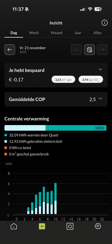

ik had vanochtend ook gas verbruik. Ik heb alles op dynamisch tarief staan. met een stroom prijs afgelopen nacht van 0.26ct en 114.8ct voor gas in combinatie met een lagere COP, zal de CIC het sommetje wel maken. of is dit alles wishfull thinking en is er wat anders aan de hand?
even kijken of ik er met de som uit kom.
13.77kWh naar 32.38kWh is cop 2.4
13.77kWh x 0.26ct is € 3.58
5.02m3 x € 1.148 is € 5.76
nee dus, het lijkt erop dat gasverbruik niet om economische reden is gedaan
nog even verder zoeken vandaag en morgen
Afbeeldingslocatie: https://tweakers.net/i/2Vl5UdPmt0bmetRY2cpqXGbFmmE=/fit-in/4000x4000/filters:no_upscale():strip_exif()/f/image/lasIsO8ywT7vzbX2iXo3Rojw.png?f=user_large

SBL
Pringo schreef op woensdag 19 november 2025 @ 18:20:
Ja goede vraag, de 18e zakte die ook 3-4 graden en ik zie dat de 17e er ook opeens een daling was rond 5 uur snachts van 6 graden. Er gebeurt dan in principe niets…. Enig idee waar dit in kan zitten? Wellicht dat zonder die abrupte daling de cv niet was bijgesprongen.
Zones of defrosts.
Tado V3
Geen zones
Redelijk geïsoleerd
245m2
Quatt duo
Dit zijn momentopnames, even over het hele uur. Tijdens defrost kan dit wel een handvol graden schelen, dus misschien is dat de oorzaak. Kun je dat checken? (ik kan defrosts terugzien in mijn homewizard stekker aan de Quatt) Wat @abbeyrules zegt dus.

  • netappie
  • Laatst online: 01-09 17:35
dollyking schreef op vrijdag 21 november 2025 @ 14:46:
Ik zie vooral een hele hoge watertemperatuur.
Een Quatt V1/V1.5 kan theoretisch tot zo'n 55 graden, maar dan is de COP niet best meer en moet de CV ketel dus bijspringen.
Dus eerst even beginnen bij de basis. Wat heb je precies staan aan radiatoren/vloerverwarming, is dat allemaal netjes in balans en wat is de grootte, bouwjaar en extra isolatie van de woning die je probeert te verwarmen?
