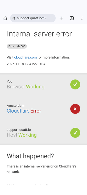

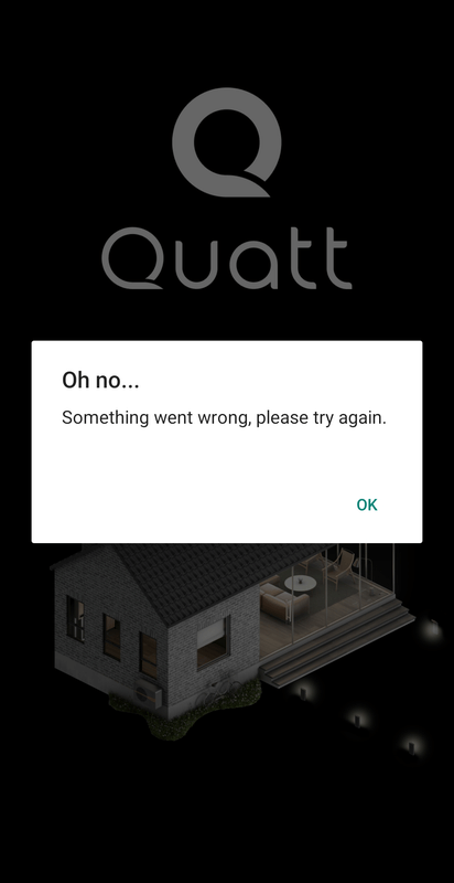

  • 0xygen500
  • Laatst online: 18:09

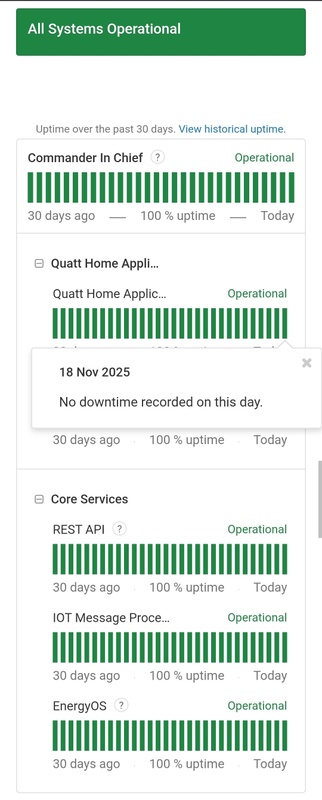

Meer mensen hier met problemen met het openen van hun app?
  • jwjol
  • Laatst online: 10:08
0xygen500 schreef op dinsdag 18 november 2025 @ 13:27:
Yep, hier ook.
  • jj85
  • Laatst online: 16:46
@0xygen500 Denk hieraan gerelateerd
nieuws: Cloudflare heeft wereldwijde storing die veel apps en diensten treft
Afbeeldingslocatie: https://tweakers.net/i/Xu-40CC-Dm4p12eTbXNdzLwlbEU=/x800/filters:strip_exif()/f/image/Evx6tipT4j8QOC8g2ACvd14T.png?f=fotoalbum_large
[ Voor 42% gewijzigd door jj85 op 18-11-2025 13:42 ]

  • jj85
CPM schreef op dinsdag 18 november 2025 @ 13:30:
Was het vandaag geen firmware update dag?
Dit is dan het moment dat @Quatt Support in actie komt en zijn klanten informeert.
Hun Chatbot werkt hier ook niet meer.
Niks aan de hand :+
https://status.quatt.io/ --> All Systems Operational

  • CPM
CPM
Ik doe maar wat, jij dan?
jj85 schreef op dinsdag 18 november 2025 @ 13:34:
Niks aan de hand :+
Heel bijzonder.....

  • Erik1805
  • Laatst online: 13:09
App opent wel maar staan geen gegevens meer in (iOS)
Update: opent nu ook niet meer :?
[ Voor 26% gewijzigd door Erik1805 op 18-11-2025 13:46 ]

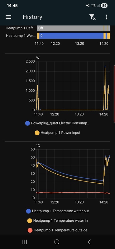

  • oheitmeijer
  • Laatst online: 20-01 00:07
Ik heb ook een quatt staan.
En het viel me op dat tijdens de cloudflare storing de pomp niet draait.
Zou het echt zo zijn dat de pomp zonder internet geen verwarming levert?Afbeeldingslocatie: https://tweakers.net/i/hRoOU8N5GCJ-_lV6Qy-QH9otZ0g=/x800/filters:strip_icc():strip_exif()/f/image/4QnhI80vqEcrDf8ak5f4nV2v.jpg?f=fotoalbum_large
  • jj85
oheitmeijer schreef op dinsdag 18 november 2025 @ 14:48:
Zou het echt zo zijn dat de pomp zonder internet geen verwarming levert?[Afbeelding]
Nope. De Quart werking is niet afhankelijk van internet. Ik denk dat je een verkeerde conclusie trekt

  • oheitmeijer
jj85 schreef op dinsdag 18 november 2025 @ 14:50:
Laten we het hopen, zou een nare verrassing zijn namelijk. Thanks voor de snelle reactie.
  • jj85
oheitmeijer schreef op dinsdag 18 november 2025 @ 14:52:
Die watertemperatuur van 50grC is overigens wel bijzonder... Zou met deze buitentemperatuur voor een gemiddelde woning best lager mogen liggen.
  • oheitmeijer
jj85 schreef op dinsdag 18 november 2025 @ 14:53:
Ja, lijkt mij ook, helaas kun je dat niet instellen in de app voorzover ik weet.

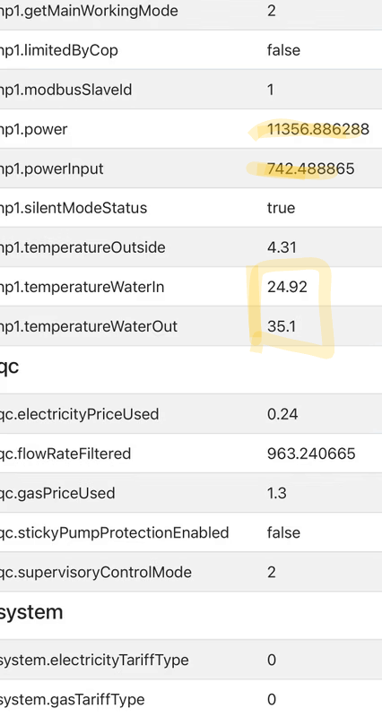

  • Struikrover
  • Laatst online: 14-09 08:53
Ik heb mijn WP nu op de stilste modus staan en als gevolg presteert hij qua COP een stuk beter, met lagere watertemp. Ik had hem lager gezet omdat dit het vermogen limiteert en ik het vermoeden heb dat m'n afgifte in de vloer niet optimaal is (niet warm genoeg wordt). Maar blijkt dat met lagere warmte de ruimte nog prima op temperatuur komt bij de huidige buitentemp. Dus voor mijn specifieke geval helpt het limiteren van het vermogen (bij gelijke temp op thermostaat).
Ik kan nu door de Cloudflare storing de app even niet openen, en Home Assistant heb ik net geüpdatet waardoor ik nog maar 2 dagen data heb, maar zodra de app het weer doet kan ik wel ff de waardes erbij zoeken
[ Voor 18% gewijzigd door Struikrover op 18-11-2025 15:23 ]

API/Cloudflare problemen lijken weer opgelost (voor nu).

Vandaag gek gedrag van de Quatt wat ik niet kan plaatsen. Quatt pendelt halve dag tussen MainWorkingMode 0 / 2 en SupervisoryControlMode 3 / 4. Levert vrijwel geen vermogen, terwijl watertemperatuur ijzig stabiel op 50 graden blijft wat eigenlijk helemaal niet kan gegeven vermogen vs afgifte. Temperatuur in woning is met 1,5 graad gezakt, dus eigenlijk geen warmteafgifte geweest. Vanmiddag om 1700 heeft het zichzelf opgelost en doet ie weer normaal.
Iemand een idee?
Afbeeldingslocatie: https://tweakers.net/i/fVWeYtzgdGHPJ6Zx5RfvO5-MoJs=/232x232/filters:strip_icc():strip_exif()/f/image/7rSAkNAuWJRBPhCDpATD9Iyi.jpg?f=fotoalbum_tileAfbeeldingslocatie: https://tweakers.net/i/DkI_kH6fpOuCtWTFIprv3hb_hKU=/232x232/filters:strip_icc():strip_exif()/f/image/b4Q4YiY7zK0EgeVUM3QQALBD.jpg?f=fotoalbum_tileAfbeeldingslocatie: https://tweakers.net/i/sldKEYQjBcp6WzejaGdIbi-kVI0=/232x232/filters:strip_icc():strip_exif()/f/image/xASotFWMsGvX1cuKPiQIJfG9.jpg?f=fotoalbum_tile
Afbeeldingslocatie: https://tweakers.net/i/n2e_jLheJ_Aid_oFTj9ijpBfDYE=/232x232/filters:strip_icc():strip_exif()/f/image/m0vfaXCzJQTDbTIU7MrI6bkp.jpg?f=fotoalbum_tile
EDIT: supervisoryMode 4 is boiler-only heating, wat verklaard dat de Quatt niks doet. Er is echter geen gas verbruikt, dus dat blijft gek. Lijkt alsof de CV pomp heeft lopen draaien zonder brander aan, en Quatt in wachtstand oid. Maar waarom?
[ Voor 5% gewijzigd door Clock op 18-11-2025 19:24 ]
  • jj85
@Clock Dat is wel een heel vreemd beeld idd!
Was ook mijn conclusie (gezien die flow van iets boven de 400L/h), dat de CV pomp hier vooral gedraaid heeft.
Apart dat de watertemperatuur dan wel zo opgelopen is aan de ingang van de Quatt; alsof hij letterlijk z'n warmte niet kwijt kan.
Lijkt wel een defect aan de Quatt waterpomp of iets dergelijks.
De flow na 17:00 is ook niet top... Quatt stuurt aan op 800L/h. Wat zag je voorheen qua flow?
Deed hij het gisteren wel normaal?
  • Clock
  • Laatst online: 17-10 06:45
jj85 schreef op dinsdag 18 november 2025 @ 19:32:
Flow is altijd rond de 650L/hr in verband met vloerverwarming only huis met kleine diameter leidingen. Werkt prima in praktijk en temperatuur komt bijna nooit boven de 45 graden.
Dacht ook al iets met waterpomp, maar vraag is vooral waarom de CiC in regelstand 4 (boiler only) schiet. Die heb ik nog nooit gezien.

Clock schreef op dinsdag 18 november 2025 @ 19:41:
Vanwege een probleem met je Quatt ;)
Zeker even Quatt contacten.

Dit merkte ik vandaag ook.. Duo produceert ineens water met een temperatuur van bijna 50 graden, daarna vliegt de kamer temperatuur omhoog en schakelt hij uit... tegen de tijd dat hij weer aan gaat (dik uur uit?) is het water 26 graden geworden en moet hij weer vol aan de bak.. tja lijkt me niet het meest economische gedrag :? De temeratuur gaat hierdoor schommelen tussen 19-21 , dat is best een merkbaar verschil..
Wat kun je hier aan doen? (Duo v2)
Ik zag ook al in ene hele hoge verbruikswaarden en temperaturen, dacht dat het aan mij lag want ben ook andere strategie aan het testen om verbruik wat te verplaatsen, maar kon me niet herinneren dat het in het verleden ook al zo was geweest.

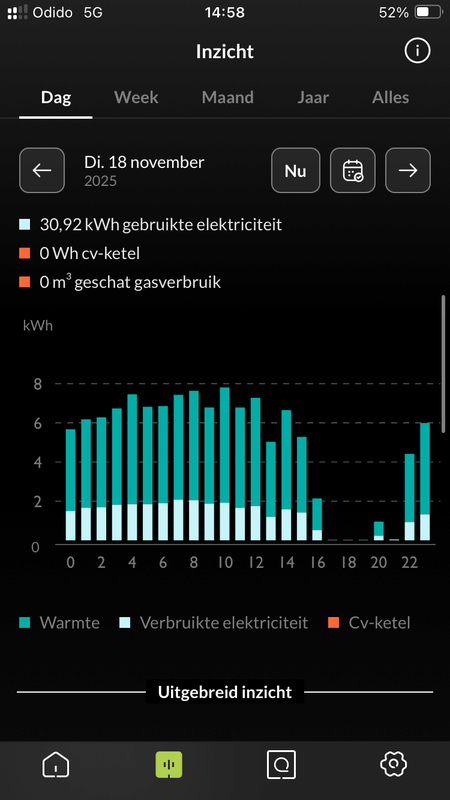

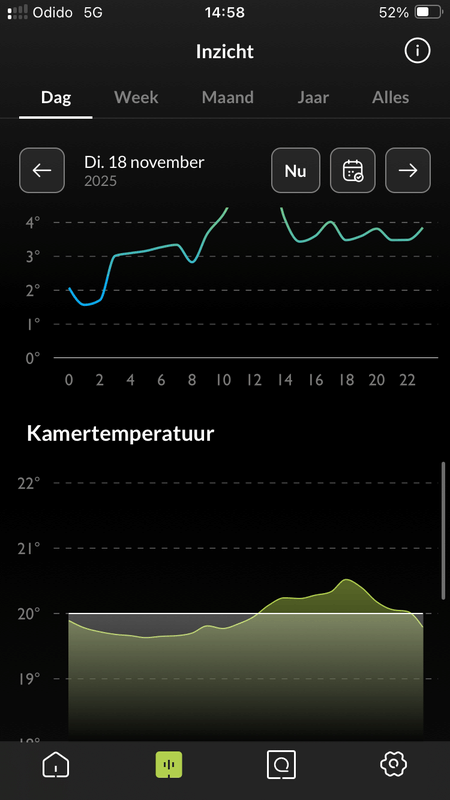

Hi! Kunnen jullie eens meekijken naar mijn situatie:
245m2 woonoppervlak (2 verdiepingen)
Beneden vloerverwarming
1e verdieping radiatoren + 2x badkamer en toilet vloerverwarming staan ook aan om de schil warm te houden
Energielabel A
Nu stonds gister bijna de hele dag de quatt mooi te draaien. In de avond ging hij uit, daalde de temperatuur redelijk snel met als gevolg 0,5 onder de ingestelde 20 graden. De quatt gaat weer aan en heeft veel moeite de temperatuur in huis weer naar die 20 graden te krijgen. In de ochtend laat hij de cv bijspringen en haalt het ingestelde punt.
Nu is mijn gedachte: als hij die 3-4 uur dat hij uit was de water temperatuur wel had vastgehouden hij erna veel efficiënter zou kunnen werken en ook de cv niet nodig had gehad.
Hoe kijken jullie hierna? Zie ook de screenshots.
Kan ik iets aanpassen om ervoor te zorgen dat hij beter om gaat met dergelijke situaties? Of heb je tips in het algemeen dan hoor ik die ook graag!
Afbeeldingslocatie: https://tweakers.net/i/vFbcMSnc2u0NF2KtakmWi6ZaDiI=/x800/filters:strip_exif()/f/image/hTjQa5hNr1f7g6SPNtBPGKVJ.png?f=fotoalbum_large
Afbeeldingslocatie: https://tweakers.net/i/2jJrq-foX71bZ7taWaaen4pUtpY=/x800/filters:strip_exif()/f/image/r50is8QtL2MNKPzVwdUeo3CN.png?f=fotoalbum_large
Afbeeldingslocatie: https://tweakers.net/i/NuDvrRyQ0j6sacNiJb5lASzrD9M=/x800/filters:strip_exif()/f/image/QY1o0HX499913tHDMOpqdeIx.png?f=fotoalbum_large
Afbeeldingslocatie: https://tweakers.net/i/ZVQ30YR7pCWt4N-fpL5FtY2Kfhg=/x800/filters:strip_exif()/f/image/rGjobJmh8bEyRSRypqC7SjbF.png?f=fotoalbum_large
Afbeeldingslocatie: https://tweakers.net/i/6IdZ4gOsJSEs0M3YWf4cJ0LvlE0=/x800/filters:strip_exif()/f/image/wKe5nJ5djoK2iVkW7AdKHMgI.png?f=fotoalbum_large
Afbeeldingslocatie: https://tweakers.net/i/SkDHCuIgHQWM5LHMYglasgHliko=/x800/filters:strip_exif()/f/image/m3k9NVd9JxiO9Kz9HAiSVUMC.png?f=fotoalbum_large

Wat is het probleem? Het gasverbruik?
Dit is wel lastig weg te tweaken, denk ik. Je hebt een groot huis tov je duo-Quatt en 10kW is blijkbaar onvoldoende om de ochtenkou te compenseren, ondanks de beperkte temp-delta die er is.
Kun je nog wat isoleren?
WP: Quatt 4,5kW hybride monoblock op garagedak, T6, radiatoren met 25gr Speedcomforts. PV: 15x 320Wp ZZO, PhonosolarMWT met SolarEdge optimizers en 5000H omvormer. EV: Polestar2 en Enyaq60, laadpunt Volt Time Source 2s

  • CPM
CPM
@SBL @Pringo
18 november zie ik niets vreemds, alleen dat de boel langzaam op gang komt en de vervolgens een overshoot geeft.
De 19e is wel bijzonder. Om 6 uur daalt de temperatuur ineens 5 graden. Om vervolgens de CV aan te jagen. Wat gebeurd er om 6 uur?
Hier tekenen aub ......
  • Pringo
  • Registratie: Juli 2022
  • Laatst online: 02-09 21:30
CPM schreef op woensdag 19 november 2025 @ 18:15:
@SBL @Pringo
Ja goede vraag, de 18e zakte die ook 3-4 graden en ik zie dat de 17e er ook opeens een daling was rond 5 uur snachts van 6 graden. Er gebeurt dan in principe niets…. Enig idee waar dit in kan zitten? Wellicht dat zonder die abrupte daling de cv niet was bijgesprongen.

  • rinkh
  • Registratie: November 2019
  • Laatst online: 17:06
jj85 schreef op maandag 17 november 2025 @ 20:37:
Zet je thermostaat even uit en wacht tot hij op controlmode 98 springt.
Die flow moet namelijk dan zeer laag zijn (vaak zelfs 0 op de flowmeter).
Als die (flink) hoger is, dan heb je mogelijk een kapotte waterpomp (eentje die niet meer goed naar de CiC luistert).
Alternatief is natuurlijk dat Quatt slimmer is geworden en de flow per huis gaat varieren :o
Dit wordt een mailtje aan Quatt… Wellicht kapotte flowmeter?
Afbeeldingslocatie: https://tweakers.net/i/1saUYG4_w_isUO6DDhN3pCdi8yc=/x800/filters:strip_icc():strip_exif()/f/image/ITp32RwFbt1XELBZvSSPNeqz.jpg?f=fotoalbum_large

rinkh schreef op woensdag 19 november 2025 @ 19:02:
Wel het meest waarschijnlijk denk ik.
In je eerdere screenshot niet opgevallen, nu wel
11kW vermogen bij een COP van bijna 16 :+

Iemand anders met een v2 waarbij de Quatt harder gaat draaien als doel is bereikt? Heb Quatt al bericht, maar vind het een vreemde actie. Rond 19:10 is doel bereikt, het is 20.5 binnen en de Quatt denkt ik ga nu van 30Hz maar naar 48Hz of 55Hz.

Kan iemand me dit uitleggen. Kamertemperatuur is nog niet gehaald en gaat zelfs een beetje zakken. Toch schaalt de Quatt wat af in vermogen. Het was hier koud vannacht, maar je verwacht dan toch wat hulp van de cv?
Afbeeldingslocatie: https://tweakers.net/i/NlRikYl8fsYgriuu83zobdwxXrg=/x800/filters:strip_icc():strip_exif()/f/image/wLVxD8Th5rEYR30SFmRxBq1Z.jpg?f=fotoalbum_large
Afbeeldingslocatie: https://tweakers.net/i/Ir77oqfMGGbGxTWOwoDhCqO8CYw=/x800/filters:strip_icc():strip_exif()/f/image/nJePp6lsJ0Cp3q8YHtF0zqkU.jpg?f=fotoalbum_large
[ Voor 54% gewijzigd door okijokii op 20-11-2025 18:40 ]
2-onder-1-kap 1990 | Enkele Quatt op garagedak | T6 | Intergas Xtreme 36 | vvw beganegrond en badkamer | radiatoren met speedcomforts begane grond en eerste verdieping | Zonnepanelen 3,3 MWh per jaar | HR++
  • netappie
  • Laatst online: 09:06
okijokii schreef op donderdag 20 november 2025 @ 08:20:
Zo te zien zegt je thermostaat dat het net geen 0,5 graden scheelt (19,539 graden tov 20,0 graden) en vraagt die een aanvoertemperatuur van 30 graden wat ook ruimschoots gehaald wordt.
De afweging voor de CiC is dan of het handig is om meteen de CV bij te laten schakelen of nog even af te wachten of dit gewoon een dipje is dat vanzelf goed komt.
Mogelijk zit je met deze buitentemperatuur ook niet in het ideale gebied van de buitenunit waardoor meer vermogen toevoegen alleen maar meer problemen met ijsvorming oplevert.
Ik zou mij er niet te druk om maken. Je wilt die CV ketel niet onnodig 10x per uur starten voor een verschil van bijna niks en als 19,539 graden niet warm genoeg is dan vraag je gewoon 20,5 graden voor de zekerheid.
Waar baseer je dit op? Tussen 3 en 7 is het elektrisch vermogen constant en met 1.41kw draait hij op vol vermogen. De output warmte daalt omdat de buitentemperatuur daalt en daarmee de COP, maar de Quatt zelf schaalt niet af.
Ik kan mij voorstellen als die dip rond 7/8 uur meer dan uur duurt dat hij wel de cv bij zou moeten schakelen. Zoals hierboven geschetst reageert Quatt met vertraging op veranderingen om 'geflipper' te beperken.
Je kan wel proberen met het wisselen tussen de vewarmopties Besparen/Duurzaam eventueel i.c.m. tarieven. Daarmee kan je forceren dat hij sneller de cv bijschakelt
