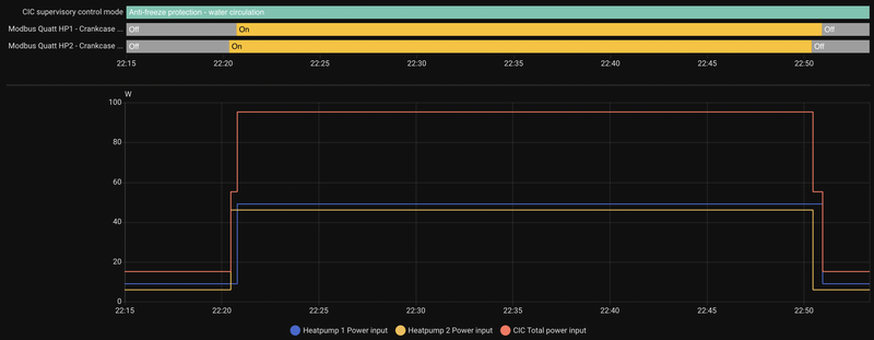

Kijk ik even hier, zie ik zomaar 40-50W per HP in antivriesmodus.
Na even zoeken de dader gevonden. De crankcase heater van de compressor vraagt ook zo'n 40W. Nu ze beiden weer uit staan is het weer zoals verwacht :+
Afbeeldingslocatie: https://tweakers.net/i/j9WvCvx0cxc3iruKPrKcjOOSt_Y=/800x/filters:strip_exif()/f/image/DlKpxEfHGb7YRORFj5aU9yW7.png?f=fotoalbum_large

jj85 schreef op zondag 16 november 2025 @ 22:55:
Kijk, dat zag ik bij mij zojuist ook. Snapte er niets van. Geen flow, maar wel rond de 50watt pakken. Control mode 98.

bij mij is 1 pomp 99 watt en de ander ruim 10.
mijn kWh meter geeft echter 20 watt
Quatt Duo V1 - 3kw BUH - VVW en LTV - WPB: Atlantic Explorer V5 - PV: 9860WP

CPM schreef op zondag 16 november 2025 @ 23:02:
Indien de compressor uit staat en de buitentemperatuur laag, dan wordt die crankcase heater actief.
Hij staat nu net weer aan.
Op het eerst gezicht: 30 minuten aan; 20 minuten uit; enz enz

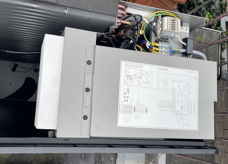

Zijn er meer mensen die de Quatt Hybrid Duo (propaan versie) hebben laten installeren op een 2X16A zekering in combinatie met 1 werkschakelaar (4polig) ipv alles op 1 fase en beveiligd met een 20A? Ik heb zelf een 3x25A hoofdzekering en wil een betere onderverdeling hebben om overbelasting te voorkomen.

marsiethemarsie schreef op maandag 17 november 2025 @ 14:14:
Ik heb 't zo gedaan (op 1 16A bkar 3-fase groep. de 1-fase schakelaar is voor AE):
Zit bij mij op 1 groep. Lijkt me ook makkelijk te kunnen.
Bij mij is afgelopen weekend de Quatt Duo v1.5 geplaatst. Ik heb een 16A 3-fasen automaat gebruikt, met elke Quatt aan een aparte fase, om exact dezelfde reden De werkschakelaar buiten die de monteurs meebrachten was al 3-fasen, dus geen probleem.
Met twee losse groepen op verschillende fases zit je ook met twee aardlekschakelaren. De nul draden mag je zover ik weet niet samenbrengen in 1 werkschakelaar. Drie fase aardlekautomaat en 1 fase niet gebruiken kan wel. Dat draait hier al bijna een jaar zonder problemen.

RickvdT schreef op maandag 17 november 2025 @ 16:56:
Met een 4 polige werkschakelaar kan je de nul gewoon gescheiden houden. Of het mag of niet, laat ik maar in het midden

Heeft iemand dit al eens eerder gezien? ControlSetpoint boven ingestelde temperatuur, PowerInput 9W ipv de gebruikelijke 5W en de Quatt is uit:
Afbeeldingslocatie: https://tweakers.net/i/HIMuAl9W6q25avRM2CVbrW7f5BM=/x800/filters:strip_icc():strip_exif()/f/image/h1agJ34JgxZ41bziyBkckAx7.jpg?f=fotoalbum_large
De Quatt is ook lang blijven werken bij een kamertemperatuur van ruim 20,9 graden.

pietjm schreef op maandag 17 november 2025 @ 19:34:
Antivriescirculatie; de waterpomp draait op minimale toeren. Gaat aan bij buitentemp <6grC; niks nieuws ;)
Zie je ook aan controlmode 98
Flow is dusdanig laag dat je waarschijnlijk niks op de flowmeter ziet.
ControlSetpoint doet nagenoeg niks in de CiC regeling. CiC bepaald het allemaal zelf wel. Dus daar moet je niet te lang naar blijven kijken.
[ Voor 12% gewijzigd door jj85 op 17-11-2025 19:44 ]

jj85 schreef op maandag 17 november 2025 @ 19:42:
Die ControlMode 98 had ik even over het hoofd gezien. Maar bij alle eerdere discussies met de servicedesk van Quatt was het altijd zo dat het ControlSetpoint naar 10 ging met een T6 en daarna direct de Quatt uitging. Daar heb ik ook grafieken van.
De combinatie van een setpoint hoger dan de ingestelde temperatuur en een niet werkende Quatt is voor mij nieuw. Ik heb kort geleden overigens nog aan de servicedesk geschreven in een nieuwe discussie dat ik vind dat de CiC slimmer moet zijn dan de thermostaat en dat dus deze voor mij nieuw combinatie moet kunnen. Wellicht toch iets aangepast in de CiC? Ik heb versie 3.14.0.
Inmiddels is het ControlSetpoint gewijzigd in 26. Verder hetzelfde.

pietjm schreef op maandag 17 november 2025 @ 19:54:
In het kort bij een T6:
CSP <10grC is Quatt uit
CSP >10grC is Quatt bepaalt zelf op basis van temp en setpoint van thermostaat
CSP vele male hoger dan watertemperatuur (uit m'n hoofd 10 of 15grC) = CV erbij aan.

Voor de geinteresseerde een foto van het schema van de v2.
Afbeeldingslocatie: https://tweakers.net/i/Y6b5XdstdTK8HqLArNBl-cLglOc=/800x/filters:strip_icc():strip_exif()/f/image/Ze5csI6UPlLx6vaPIQoGPmqk.jpg?f=fotoalbum_large
Afbeeldingslocatie: https://tweakers.net/i/M4Zd-jWqU5v8llTjXe8qJRIRTIc=/800x/filters:strip_icc():strip_exif()/f/image/WVG1MW5NVlES87IOK3uEgup5.jpg?f=fotoalbum_large
1926, 135m2, Quatt v2, ATAG i28ec, Honeywell T6, radiators+vvw, 2800wp growatt, a++ energielabel, speedcomfort met zigbee plugs, uitgebreide Home Assistant setup

jappo schreef op dinsdag 18 november 2025 @ 08:58:
Thanks! Volgens mij vergelijkbaar E-schema als de WeHeat Flint ;)
jj85 in "Ervaringen met Quatt Deel 2"
Twee verschillen tov de v1(.5) die opvallen.
Hogedrukschakelaar. Bij te hoge druk wordt de compressor spanningsloos gemaakt. (gerelateerd aan brandbaarheid van R290?)
Afbeeldingslocatie: https://tweakers.net/i/nGLDXPODR81HoBVCOLzoSvaqqpg=/fit-in/4000x4000/filters:no_upscale():strip_exif()/f/image/jlBhxr3sZ9JeJCoikIiTcpxZ.png?f=user_large
Een drain pan heater. Die zagen we laatst al ergens op de foto volgens mij (warmtelint in de afvoer).
Afbeeldingslocatie: https://tweakers.net/i/MVw0CcOHoR7M9pFQu5zW6fh3Cso=/fit-in/4000x4000/filters:no_upscale():strip_exif()/f/image/EkvKFosL59nTZXFosqYROtTk.png?f=user_large

  • Laatst online: 03:25
jappo
eens een prutser altijd ....
jj85 schreef op dinsdag 18 november 2025 @ 09:10:
Je ziet het lint op de bovenste foto liggen onderin de warmtepomp.

  • Laatst online: 22:36
jappo schreef op dinsdag 18 november 2025 @ 09:40:
Die heeft het 1e model ook = bottom plate heater.
Bedoelde deze: Hansie_P in "Ervaringen met Quatt Deel 2"

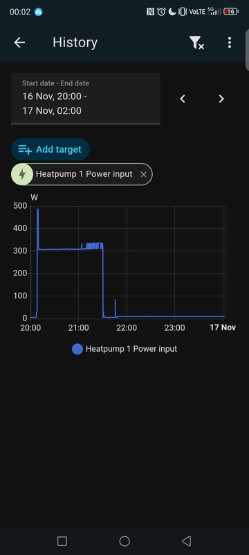

SBL
raven22 schreef op zondag 16 november 2025 @ 21:37:
Ik heb een duo v1.0
Het stroomverbruik in standby is 4-5 W per pomp en zodra de temperatuur onder de 7 graden komt gaat dit naar 9-10W per pomp. Tot zover alles normaal.
Echter bij pomp 2 wordt in de json en quatt app een stroomverbruik geregistreerd van 99W zolang beide pompen in standby zijn en de temperatuur onder de 7 graden is.
Het werkelijke stroomverbruik volgens mijn kWh meter is in die situatie echter gewoon 18-20W, zoals je zou mogen verwachten.
Zie de screenshots
Zijn er anderen die dit ook hebben? Quatt TD is het al een hele tijd aan het onderzoeken maar hebben tot nu toe geen oorzaak kunnen vinden.
Vannacht tijdens standby uur met buitentemp van 2 graden, was verbruik van mijn Q 1.0 mono volgens Quatt app 15kWh. Externe Homewizard stekker zag steady 13W. Dus jouw mismatch of hoge verbruik zie ik niet.
WP: Quatt 4,5kW hybride monoblock op garagedak, T6, radiatoren met 25gr Speedcomforts. PV: 15x 320Wp ZZO, PhonosolarMWT met SolarEdge optimizers en 5000H omvormer. EV: Polestar2 en Enyaq60, laadpunt Volt Time Source 2s
