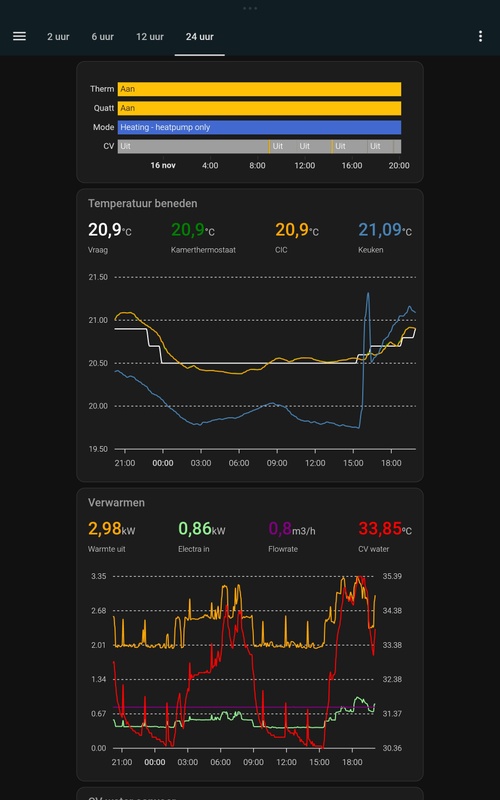

  • jj85
  • Laatst online: 22:04
harv schreef op vrijdag 14 november 2025 @ 21:02:
@jj85
Mh...,
dat lijkt me nou weer onlogisch,; die staan toch in serie??..... Het enige wat ze daar kunnen middelen is het gemiddelde van de twee berekende waarden.
Misschien 1 minuut te laat doorgeven, maar daar heb ik niet zoń problemen mee.
staan idd in serie.
Flowmeters van HP1 en HP2 meten dezelfde waterflow. De waarden per HP verschillen wel (meetafwijkingen).
Quatt geeft de gemiddelde waarde van HP1 en HP2 terug.
Boven de twee waarden per HP (modbus)
Onder de waarde uit de CiC
Afbeeldingslocatie: https://tweakers.net/i/PGNS-cJrM5cRlmHY1tGY1PISb3o=/800x/filters:strip_exif()/f/image/T9XHzGEtI82xgue4hc7tuPV2.png?f=fotoalbum_large

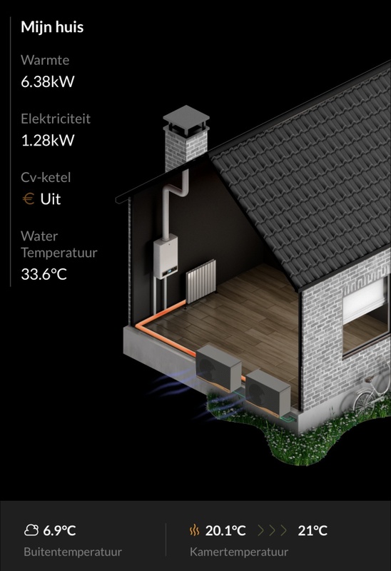

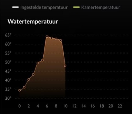

Ik heb sinds donderdag twee Quatts staan. Heeft het systeem een initiële leercurve waar het doorheen gaat om te bepalen wanneer en hoe ‘hard’ de pompen aan het werk moeten om de gevraagde 21 graden in huis aan te houden?
Ik zie in de grafiek namelijk dat de CV-ketel gisteren niet is aangesprongen, maar vanochtend wel.
Afbeeldingslocatie: https://tweakers.net/i/--J_AyeSx5-2ZWDRTS1OlRhT7H4=/x800/filters:strip_icc():strip_exif()/f/image/xANKDBbzILfW288H521PGs2j.jpg?f=fotoalbum_large
  • 0xygen500
Valderrama schreef op zaterdag 15 november 2025 @ 09:39:
Hoe koud was het gisteren en hoe koud is het vandaag? Ook ff kijken hoe snel het kouder of warmer is geworden op die dag
  • Valderrama
  • Laatst online: 31-08 18:09
0xygen500 schreef op zaterdag 15 november 2025 @ 09:40:
Gisteren tussen de 14 en 11. Vandaag tussen de 11 en 9. Had niet verwacht dat bij deze temperaturen ‘ver’ boven de nul de CV-ketel al bij zou gaan springen.
Of, wordt dit wellicht met name beïnvloed door de app-keuze Besparen in plaats van Duurzaam?

  • jj85
@Valderrama lijkt een (klassiek) afgifteprobleem; systeem kan warmte niet goed kwijt.
Hoe ziet je verwarmingssysteem eruit?
Staan alle radiatoren open?
Vloerverwarming? Hoe staat de verdeler ingesteld (foto!)
Zit er ergens een mogelijke kortsluitstroom?
Waar staat de bypass onder de CV op ingesteld? (0 tot 0,5 kPa).

Tegelijk kun je in settings wel de gas prijs heel hoog zetten. Dan wordt je CV zo laat mogelijk aangesproken

  • Jan-tweak
  • Registratie: November 2025
  • Laatst online: 23:14

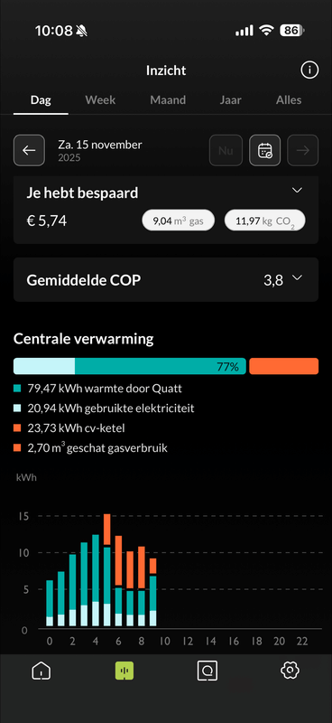

Struikrover schreef op zaterdag 15 november 2025 @ 10:28:
Dit soort grafieken zag ik bij mijzelf ook toen ik terug kwam van vakantie. Temp 17 graden, thermostaat ineens op 20.5, resultaat dat Quatt probeert zo veel mogelijk warmte de vloer in te dumpen, mengverdeler vloerverwarming de bottleneck wordt, en COP flink omlaag gaat.
bij warmtepompen in het algemeen, maar zeker ook bij de Quatt, zorg dat je de stappen voor je termostaat instelling versus je kamertemperatuur steeds zo klein mogelijk maakt.
klein voorbeeld; in de ochtend kamertemperatuur 18 gr. C, dus wordt de eerste instelling max 18,5 gr C, en laat dit minimaal een 1/2 uur zo staan, een warmtepomp is traag, dus die moet je echt de tijd geven.
de volgende dus weer een klein stapje omhoog, enz.
door een te hoge stappen dwing je eigenlijk de Quatt in CV modus, en dat lijkt me juist niet de bedoeling.
Alleen denk ik net wat jj85 ookal aangeeft, hier is dus meer aan de hand.
  • Struikrover
  • Laatst online: 17-08 19:39
Jan-tweak schreef op zaterdag 15 november 2025 @ 10:34:
Helemaal mee eens. Denk overigens ook dat hierboven meer speelt. Maar wil met mijn voorbeeld ook illustreren hoe een te hoog setpoint dit kan veroorzaken. En hoe gasprijs hoog instellen het CV aanspreken voorkomt.
Echter, als we met zijn allen weten dat vloerverwarming traag is, waarom de apparatuur niet zo ontwerpen dat deze veel geduldiger wordt? Ik vind het prima om in de app aan te geven “doe er maar 2 dagen over” en dat CiC vervolgens diverse tussenstappen neemt…
Vrij suf dat je dit in 2025 nog helemaal zalf moet regelen

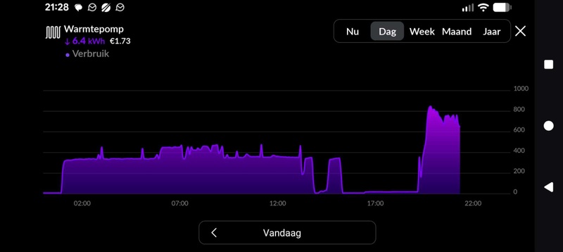

Hallo,
Hebben er meer mensen last van dat hp1 blijft draaien op 350 watt, via wifi zowel als via internet de cic onbereikbaar is, en nu al 2 uur ruim boven ingestelde temperatuur is???
Dit terwijl de app " normaal" is.
Cic reageert wel op gewenste tempverandering, maar een geforceerde 0,5 graad extra verlaging, terwijl eerst 0,2 al veel was. De app ziet wel de ingestelde temperatuur.
Reset van cic , 220 volt eruit , helpt niet.
Nergens te vinden of er een storing is??????

harv schreef op zondag 16 november 2025 @ 00:17:
Hallo,
Hoe ziet je JSON eruit?
Quatt buitenunit ook al eens gereset?
  • harv
  • Registratie: November 2023
  • Laatst online: 23:02
jj85 schreef op zondag 16 november 2025 @ 08:08:
@jj85
De quatts ook even spanningsloos gemaakt. Dit had geen resultaat.
Dus maar even de "alles werkt" wifi verbinding "vergeten" en weer opnieuw verbonden. En warempel, ik zie JSON weer.
Oorzaak; mij onbekend, ook nog nooit gehad. Met de rest van mijn wifi netwerk geen problemen gehad.
Maar waarom dan ook niet zichtbaar buitenom, via internet??? :?
Maar blijven duimen!! (y) (y) en niet verder in verdiepen.
Dank voor meedenken!

Ik ben nog steeds erg tevreden over mijn quatt. Heb deze nu iets meer dan twee jaar en hij draait super stabiel. Eerste jaar erg druk geweest om alles goed in te regelen. Vloerverwarming beneden waterzijdig ingeregeld en boven de radiatoren. Ik heb een vrijstaand huis. Ik twijfelde of ik aan een quatt genoeg had. Maar dat is gelukkig ook zo. Ik ging van 2000m3 gas naar 350 m3. Kortom blij met de resultaten 😄👍
Afbeeldingslocatie: https://tweakers.net/i/2z-3ckZ881kQyBW0R4KL5qvQUnE=/x800/filters:strip_icc():strip_exif()/f/image/WBtLE9Hwl0w9eu0TI4d4KOKc.jpg?f=fotoalbum_large

  • Valderrama
Razer schreef op zondag 16 november 2025 @ 15:46:
En zie je de temperatuur voor de vloerverwarming al oplopen?
Hij ging van 25 naar 28 en is nu weer gezakt naar 26. Heb het dus wel voor het eerst voorbij de 25 zien oplopen.
Warmtevraag woonkamer is 21. Gemeten temperatuur is 20.1. De Quatts draaien, watertemp is gezakt naar 33.5.
Dus ben het spoor weer even bijster…
Afbeeldingslocatie: https://tweakers.net/i/VldsztGvGuH4Q3hlwEEkrapBwHo=/x800/filters:strip_icc():strip_exif()/f/image/abh7EBNLnLffCVKN6wuDMkYC.jpg?f=fotoalbum_large
Update: heb de thermostaat in de woonkamer op 21.5 gezet. Zie nu dat Quatt warmer water levert. Komt op 40 graden. De aanvoer op de verdeler schiet nu omhoog naar 29 graden.

Ik heb een duo v1.0
Het stroomverbruik in standby is 4-5 W per pomp en zodra de temperatuur onder de 7 graden komt gaat dit naar 9-10W per pomp. Tot zover alles normaal.
Echter bij pomp 2 wordt in de json en quatt app een stroomverbruik geregistreerd van 99W zolang beide pompen in standby zijn en de temperatuur onder de 7 graden is.
Het werkelijke stroomverbruik volgens mijn kWh meter is in die situatie echter gewoon 18-20W, zoals je zou mogen verwachten.
Zie de screenshots
Zijn er anderen die dit ook hebben? Quatt TD is het al een hele tijd aan het onderzoeken maar hebben tot nu toe geen oorzaak kunnen vinden.
Afbeeldingslocatie: https://tweakers.net/i/4Tp8FWsg6-K_7sFNxuEn5pgUBQE=/800x/filters:strip_exif()/f/image/cdePrCQ76PEgP73n7fSHmzqq.png?f=fotoalbum_large
Afbeeldingslocatie: https://tweakers.net/i/sfiOdZXL0liAvbM8lmVT42shnY4=/x800/filters:strip_icc():strip_exif()/f/image/XXbkqlnD050Al7mNZKBKKf1j.jpg?f=fotoalbum_large
Afbeeldingslocatie: https://tweakers.net/i/qU_pJcdhrA9Bjw4Cv_Dkv30wojo=/800x/filters:strip_icc():strip_exif()/f/image/6hNM9yxfmhxO6eGmbccuAeYY.jpg?f=fotoalbum_large
