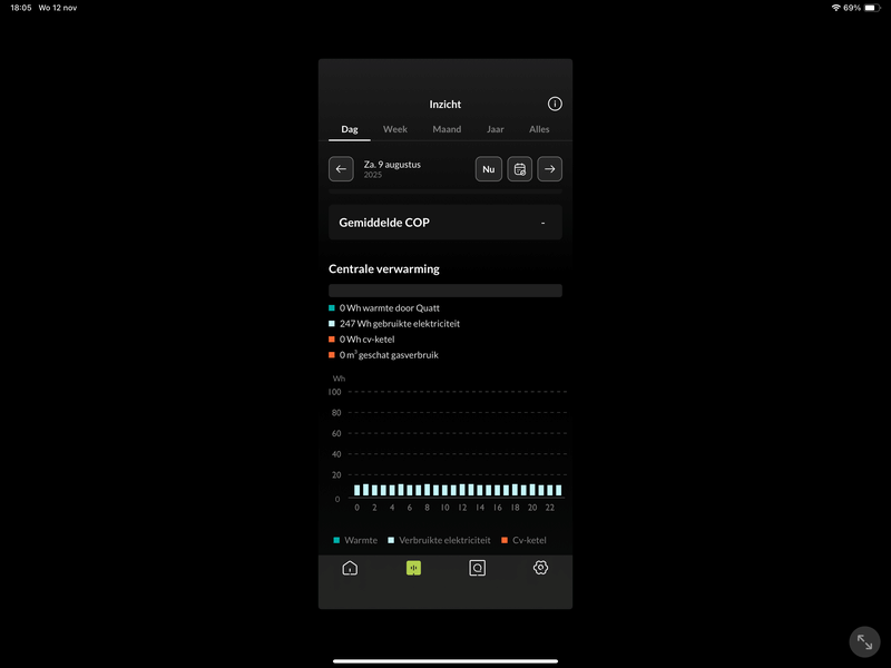

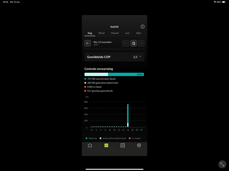

  • MartindM
  • Registratie: Oktober 2024
  • Laatst online: 22:20
Opmerking mbt de Quatt app.
Op een dag dat ik geen verwarming heb (vb in de zomer), heb ik wel zeer laag kwh verbruik (noem ik gemakshalve dan maar even standby verbruik) maar wordt er niet verwarmd (dus geen “warmte door Quatt”). De COP wordt weergegeven als “-“. Dat klopt, er is immers geen warmte gegeven dus komt uit de berekening 0 (door Quatt weergegeven als “-“). Zie foto 9 aug hieronder.
Op moment dat er wel verwarmt wordt, wordt van die dag vlgs mij het volledige verbruikte kwh van de gekozen periode afgezet tov “warmte door Quatt” en daarmee de COP uitgerekend.
Dat lijkt mij niet correct.
Zie foto 12 nov hieronder
De benodigde kwh om te verwarmen dient exclusief het “standby verbruik” te zijn.
Dat doet mij denken dat als je een langere periode kiest (maand/jaar/alles) de COP, dus ook de verbruikte kwh meeneemt wanneer er niet verwarmt wordt, vb, neem je volledig 2024 of 2025, dat het standby verbruik in de zomer meegeteld wordt.
A) Een zuiverdere COP berekening zou moeten zijn, “warmte door Quatt”/benodigde kwh om te verwarmen.
B) Daarnaast zou een additionele berekening kunnen zijn ( per dag, week, maand, jaar, alles),
“warmte door Quatt”/ kwh verbruik over de gekozen periode.
De berekende waarde onder B is logischerwijs lager dan onder A.
Maar A geeft een betere weergave van de efficientie van verwarming.
Afbeeldingslocatie: https://tweakers.net/i/EnL868t2TFps0Q-TgvLY7WMUPxY=/800x/filters:strip_exif()/f/image/FJnk5T3MfGy2jGiETWU1sz9V.png?f=fotoalbum_large
Afbeeldingslocatie: https://tweakers.net/i/Qhyfqk_vMbCnvTpml0h84Bf5skI=/800x/filters:strip_exif()/f/image/jefMne2vd40SP1SOAk3Df4xe.png?f=fotoalbum_large
QUATT DUO (V1) + ALL ELECTRIC + HOME BATTERY 27,9 KWH / 4 X HW PIB / AUDI Q6 SPORTBACK / HOMEY / 10200 WP PV
  • SBL
  • Registratie: November 2022
  • Laatst online: 24-07 01:01
SBL
MartindM schreef op woensdag 12 november 2025 @ 18:24:
Ik snap wat je zegt. Ik vind dat standby-gebruik er gewoon bij in moet zitten, dus ben het niet met je eens.
Hoe dan ook: standby verbruik is peanuts in vergelijking met jaarverbruik elektriciteit.
Bij mij bijvoorbeeld 5W standby * 8760u (is teveel, eigenlijk moeten de draaiuren eraf) = 44kWh elektriciteit.
Jaarverbruik Quatt is 3270 kWh. Dus je hebt het over wel of niet meerekenen van ruim 1% van de elektriciteit.
CiC verbruik die niet wordt meegeteld, is nog eens 1%, dus ik krijg mijn zin ook niet helemaal.
Pomp vloerverwarming? Ventilatoren? Bodemplaatverwarming?
WP: Quatt 4,5kW hybride monoblock op garagedak, T6, radiatoren met 25gr Speedcomforts. PV: 15x 320Wp ZZO, PhonosolarMWT met SolarEdge optimizers en 5000H omvormer. EV: Polestar2 en Enyaq60, laadpunt Volt Time Source 2s
  • AliExpres
  • Registratie: November 2025
Ja, die kan bij het lijstje met cop-correcties zoals eerder ook de negatieve en positieve waarden bij opstarten en nadraaien zijn genoemd. Wellicht dat iemand dat voor de nieuwe Quatt integratie kan toevoegen in een pull request nu daar met de api ook de data beschikbaar zijn waarmee de app de cop-berekeningen maakt
  • Toby-Wan
  • Registratie: Augustus 2018
  • Laatst online: 22:06
Je hebt die screenshot wel op een heel 'gelukkig' moment gemaakt. Het aantal dagen waarbij dit het dagbeeld is zijn op 1 misschien 2 handen te tellen. Op een jaar is het verwaarloosbaar, zoals @SBL ook aangaf.
Als je zuivere data zoekt is stap 1 een MID gecertificeerde kWh meter plaatsen. De afwijking van de kWh meting door Quatt is groter dan de COP 'winst' uit standby verbruik

Toby-Wan schreef op woensdag 12 november 2025 @ 18:50:
Tot nu toe heb ik 200 dagen dit jaar geteld waarbij dit zo is.
Standby verbruik op die dagen varieert tussen 245 en 255 Wh
Dan heb ik het nog niet over de dagen waarbij een gedeelte van de dag niet verwarmt wordt.
Reken ik met 200dgn 250wh, dan is dat 0.05Mwh.
Haal ik dat af van het jaarverbruik en reken ik dan de COP uit dan is dat 3,8 (bij mij dan), nu geeft de app 3,7 aan. De 3,8 zal dus nog wat hoger zijn.
Afijn, ik heb het gemeld, ieder heeft recht op zijn standpunt
