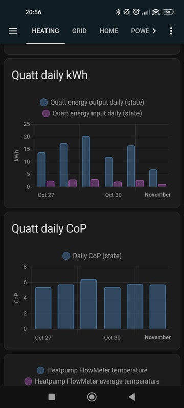

Ik heb 4 sensoren in HA gemaakt om de input power en de heat power in Watt om te zetten naar kWh. Ik ben nu aan het vergelijken met de grafieken in de Quatt app en het komt redelijk overeen.
Mocht je interesse hebben, doe er je voordeel mee....
De eerste twee sensore gebruiken de Riemann sum integral https://www.home-assistant.io/integrations/integration/ om W om te zetten naar kWh:
- platform: integration
  name: "Quatt Energy Input kWh"
  source: sensor.heatpump_hp1_powerinput
  unit_prefix: k
  round: 2
  method: left
  name: "Quatt Heat Energy kWh"
  unit_prefix: k
  round: 2
  method: left
Dit levert een continue oplopende waarde, dus daarmee het totale verbruik in kWh. Om deze vervolgens om te zetten in een dagelijks verbruik, heb ik nog twee extra sensoren aangemaakt met de Utility Meter (https://www.home-assistant.io/integrations/utility_meter/):
utility_meter:
  quatt_power_input_kwh_hourly:
    source: sensor.quatt_energy_input_kwh
    name: Quatt Power Input kWh Hourly
    cycle: hourly
    offset: 00:00
  quatt_heat_power_kwh_hourly:
    source: sensor.quatt_heat_energy_kwh
    name: Quatt Heat Power kWh Hourly
    cycle: hourly
    offset: 00:00
En de laatste stap voor in het HA dasboard gebruik ik een Statiscs Graph (https://www.home-assistant.io/dashboards/statistics-graph) om het dagelijkse verbruik te tonen:
Per uur:
chart_type: bar
period: hour
type: statistics-graph
entities:
  - sensor.quatt_energy_input_kwh_hourly
  - sensor.quatt_heat_energy_kwh_hourly
stat_types:
  - state
title: Hourly kWh
days_to_show: 1
En per dag:
chart_type: bar
period: day
entities:
stat_types:
  - sum
title: Daily kWh
days_to_show: 7
En het resultaat in HA heeft een zeer kleine afwijking (paar %-tjes) tov de Quatt App:
Afbeeldingslocatie: https://tweakers.net/i/0LcQzkZ7DbiCf5-R1rgHFuvD5u4=/800x/filters:strip_icc():strip_exif()/f/image/J0N7xLjHj50njHWU9svFG1g2.jpg?f=fotoalbum_large
Afbeeldingslocatie: https://tweakers.net/i/ZYIPwN1p5N_4MQPlnZ3JKOnlsCQ=/800x/filters:strip_icc():strip_exif()/f/image/ZukQPcPpQn2rc7QqbXJUXNTl.jpg?f=fotoalbum_large
[ Voor 37% gewijzigd door verguldebarman op 26-01-2024 19:33 ]

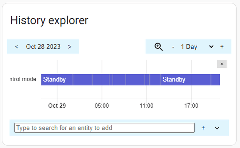

Het resultaat:
Afbeeldingslocatie: https://tweakers.net/i/4lE9dGIRSAqUjYOS3RFRKjN0KR8=/800x/filters:strip_icc():strip_exif()/f/image/dhqUY6cHvcu3swuNfaXOOFkR.jpg?f=fotoalbum_large
en:
Afbeeldingslocatie: https://tweakers.net/i/Z_mDByAOZk6W9e8RZFyvUmPZ3OM=/800x/filters:strip_icc():strip_exif()/f/image/BM2kC3agOx1UbzcgbcLMuXhe.jpg?f=fotoalbum_large
De gekleurde balk geeft de waarden voor het geselecteerde tijdvak weer in kleurtjes en als de vakjes breed genoeg zijn met cijfers (0= standby, 1= standby heating, 2 = WP only, 3 = WP + ketel, 4 = ketel only, etc)
Door met de muis over de balk te gaan zie ik meer details, in het het zwarte venster.
Mijn vragen:
Zijn er andere manieren om deze waarden weer te geven? Ik zou bijvoorbeeld de balk willen vergroten zodat ik alle waarden (de cijfers) duidelijk kan zien. Ook als het bijbehorende streepje heel smal is.
Is het mogelijk om het uiterlijk van een card aan te passen? Een card over de hele breedte van het scherm?
Misschien gebruik ik de verkeerde card en zijn er betere om dit soort gegevens (overzicht in tijd van de activiteiten van beide warmtepompen en de ketel) in weer te geven. Waar vind ik die?
Graag jullie hulp!

HGBMason schreef op zondag 29 oktober 2023 @ 20:46:
Goed idee, dit forum. Hopelijk kan ik hier als beginner het antwoord op een paar vragen krijgen.
Ik heb een card aangemaakt in HA waarin ik de resultaten wil zien van de entiteit "Heatpump QC supervisoryControlMode" en ook van "Heatpump workingmode" voor HP1 en HP2 (ik heb twee Quatts).
Het resultaat:
en:
Mijn vragen:
Graag jullie hulp!
Je zou via HACS de "History explorer card" kunnen installeren. Met deze kaart kun je inzoomen/uitzoomen en periodes selecteren.
Afbeeldingslocatie: https://tweakers.net/i/fM2lASvt8rsaphUjJ7l4IR0RW3E=/full-fit-in/4000x4000/filters:no_upscale():fill(white):strip_exif()/f/image/DI3KcL1ouC8BhDrRJ6YtmP8p.png?f=user_large
https://github.com/alexarch21/history-explorer-card

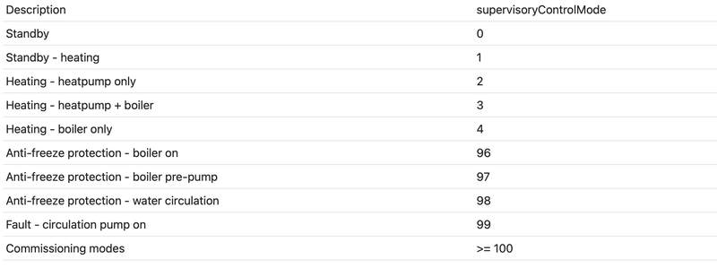

De "supervisoryControlMode" kan ook gebruikt worden. De pomp voor de vloerverwarming moet dan aangezet moeten worden op code 2, 3 en 4. Ook hier zou ik even wachten met schakelen van de pomp om er zeker van te zijn dat de warmtevraag stabiel is zodat je de pomp niet te vaak schakelt
Standby0
Standby - heating1
Heating - heatpump only2
Heating - heatpump + boiler3
Heating - boiler only4
Anti-freeze protection - boiler on96
Anti-freeze protection - boiler pre-pump97
Anti-freeze protection - water circulation98
Fault - circulation pump on99
Commissioning modes>= 100

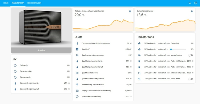

Ik ben ook nog geen expert in HA, dit is momenteel mijn simpele dashboard voor de Quatt:
Afbeeldingslocatie: https://tweakers.net/i/FvPiiurKjf5PGv_l2IYrtUsP0v0=/800x/filters:strip_icc():strip_exif()/f/image/tgW1kS0hPq1sVYo8YZajNKj6.jpg?f=fotoalbum_large

Rowwan schreef op maandag 30 oktober 2023 @ 10:52:
Dit lijkt mij de enige betrouwbare oplossing. Aannames op basis van flow of vermogen lijken allemaal gaps te hebben.
Voordat ik dit ga introduceren wil ik eerst eens kijken hoe ik dit betrouwbaar krijg, voornamelijk in het geval dat HW stuk gaat of niet reageert.
Ik zit te denken aan een soort van watchdog tussen home assistant en mijn Shelly plug:
Als de Shelly niet reageert moet HA een waarschuwing geven (push naar app, en een mail)
Als HA niet reageert, moet de Shelly terugvallen naar default gedag: altijd aan
Ik heb de afgelopen weken de hp1.power > 0 indicator gebruikt om mijn Quatt te schakelen maar ga testen met de qc.supervisoryControlMode >= 2 AND qc.supervisoryControlMode <= 4. Als dat goed gaat dan laat ik hem daar op staan.
Afbeeldingslocatie: https://tweakers.net/i/pb8abj8uPS4kP-HW2ZQ73STzauk=/x800/filters:strip_exif()/f/image/GUmiE7K4S4q6i1weqEUBSqgX.png?f=fotoalbum_large

Is er ergens een lijst met wat die modes betekenen. Come to think of it: Is er ergens een gebruiksaanwijzing of iets dergelijks? Zal ook eens aan Quatt vragen
  • rvdgaag
  • Registratie: December 2015
  • Laatst online: 07:45
patrickvdhart schreef op dinsdag 31 oktober 2023 @ 08:33:
De uitleg van de codes kan je in het scherm zien wanneer je naar de cic gaat met je browser.
Handleiding heeft Quatt nog niet ben ik bangAfbeeldingslocatie: https://tweakers.net/i/XXXx8RTEoUbbpzGJFI5HfMAFRbE=/800x/filters:strip_exif()/f/image/WDutHnC9MVs8RGpZArPERgG4.png?f=fotoalbum_large

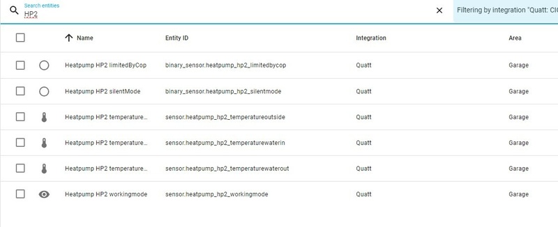

  • patrickvdhart
  • Laatst online: 18-07 23:25
Ik wil zo graag de power van HP2 uitlezen maar dat gaat niet. Op de JSON data pagina staat hij gewoon, maar ik heb geen idee hoe ik get toevoeg aan de Quatt HACS.
Enig idee hoe ik dat kan doen of waar ik kan vinden hoe ik hethandmatig dat soort code kan toevoegen?
  • HBO88
  • Laatst online: 07:38
patrickvdhart schreef op dinsdag 31 oktober 2023 @ 19:17:
Heb je hacs al geïnstalleerd?
Zie deze video:
https://youtu.be/Q8Gj0LiklRE?si=VrSG9H0Y1XzBwoWW
Daarna is quatt zo toegevoegd.
https://github.com/marcoboers/home-assistant-quatt
  • patrickvdhart
Ik heb HACS en heb de Quatt geinstalleerd. Werkt uitstekend en heb vanwege de 8KW versie ook de extra entries enabled.
Echter daar zit de power van HP2 niet bij. Hoe voeg ik die toe, op de CIC zie ik die wel?
Afbeeldingslocatie: https://tweakers.net/i/FpexBxkthW0ZzvwfFYAr047Txj4=/800x/filters:strip_icc():strip_exif()/f/image/h7rmv1BtYApLNXj0quQo0GPS.jpg?f=fotoalbum_large
  • HBO88
patrickvdhart schreef op dinsdag 31 oktober 2023 @ 19:57:
Ah zo, die komt dus niet mee via de integratie.ik denk dat het beste is om dit op te merken op de GitHub pagina, zodat ze een update kunnen maken.
  • Lasoul
  • Laatst online: 22-11 18:58
Als HP2 niet meekomt in de integratie dan kun je in Home Assistant altijd via de config.yaml je eigen template sensor maken. Voor de HP2 power zou je het volgende kunnen toevoegen:
#Quatt
rest:
  - resource: http://CIC-hostname:8080/beta/feed/data.json
    scan_interval: 10
    sensor:
      - name: "Quatt hp2 power"
        unique_id: quatt_hp2_power
        value_template: "{{ value_json.hp2.power }}"
Daarna wel even de yaml opnieuw laden of Home Assistant opnieuw opstarten.

Ik heb inmiddels de volgende aanpassingen (in HA) gemaakt als vervanging van de pompschakelaar, gebaseerd op de Quatt control mode:
- Template sensor: "HeatingRequired" gebaseerd op quatt_qc Boolean die aangeeft of er ergens warmte wordt gevraagd (>=2 en <=4 is) .
Automations:
- Shelly plug volgt de "HeatingRequired" sensor (trigger)
- Als de shelly plug offline gaat krijg ik een push notificatie en een mail.
- Als de shelly plug online komt zet hij eenmalig de initiele waarde (gebaseerd op "HeatingRequired")
- Als de shelly plug 24 uur niet is aangeweest, gaat hij voor 1 minuut aan en dan weer uit.
Dit lijkt voorlopig prima te werken en voorkomt ook dat de pomp te lang door draait.
Volgende stap is het toevoegen van een script op de plug zelf die detecteert als HA offline gaat.

verguldebarman schreef op vrijdag 27 oktober 2023 @ 16:23:
  name: "Quatt Power Input kWh"
  unit_prefix: k
  round: 2
  method: left
  name: "Quatt Heat Power kWh"
  source: sensor.heatpump_hp1_heatpower
  unit_prefix: k
  round: 2
  method: left
utility_meter:
    source: sensor.quatt_power_input_kwh
    cycle: hourly
    offset: 00:00
    source: sensor.quatt_heat_power_kwh
    cycle: hourly
    offset: 00:00
Per uur:
chart_type: bar
period: hour
entities:
  - sensor.quatt_power_input_kwh_hourly
  - sensor.quatt_heat_power_kwh_hourly
stat_types:
  - state
title: Hourly kWh
days_to_show: 1
En per dag:
chart_type: bar
period: day
entities:
stat_types:
  - sum
title: Daily kWh
days_to_show: 7
Ik heb ook de dagelijks berekende CoP toegevoegd. Nu is goed te zien, als er weinig draaiuren zijn, dat bij mij de CoP lager is. Deze CoP was tijdens het draaien meestal rond de 6.5, maar de gemiddelde CoP ligt wat lager door rustverbruik.
Bij mij ging de pomp tussendoor regelmatig draaien (>30W) zonder verwarming door de warmtepomp. Dit was een foutje in de configuratie van de thermostaat, is nu verholpen, berekende CoP van vandaag is al beter.
Afbeeldingslocatie: https://tweakers.net/i/mBLPMUcI-0Hki-jMp83XsIYQgWA=/x800/filters:strip_icc():strip_exif()/f/image/wYleALWI25BIPJxgGgJ5tw3x.jpg?f=fotoalbum_large

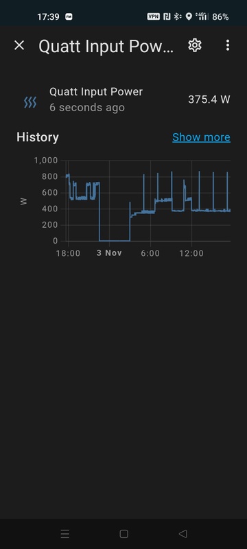

Hebben jullie ook zo'n grillig verloop van het electrisch vermogen?
Afbeeldingslocatie: https://tweakers.net/i/ojYAyKTEoQrqltJemHPV9-Y2-rI=/234x176/filters:strip_exif()/f/image/k9NosW4tN4z4i7MUXA8mYYo9.png?f=fotoalbum_medium
Flow staat strak op 800 l/u, mode veranderd ook niet (heating - heatpump only)
Hoge spikes lijken exact om de 2 uur. Vooral op het moment dat de Quatt moet bijschakelen lijkt hij te togglen tussen lager en hoger vermogen.
  • patrickvdhart
Rowwan schreef op vrijdag 3 november 2023 @ 17:06:
Wel grillig af en toe maar zeker geen 2 uur cycle
Afbeeldingslocatie: https://tweakers.net/i/ITQ_hBU_TYQK_aOX5soLU553nAE=/800x/filters:strip_exif()/f/image/dgPjTTz7TrCuCzDw7zOAzd9u.png?f=fotoalbum_large
Bij mij exact hetzelfde. Ik vroeg me ook al af wat dat zou kunnen zijn....
Afbeeldingslocatie: https://tweakers.net/i/M-I3mm7aaeESNBA_rZlED6uzyRw=/x800/filters:strip_icc():strip_exif()/f/image/6b5o8C6rqfLFjxAy7Ft5tOAW.jpg?f=fotoalbum_large
Vrijstaande woning, dubbel glas, veel ramen, alles open verbonden, ca 300m3, geen extra isolatie, vvw in de woonkamer, rest type 10 zonder boosters, T6 op 20°C & 19,5°C nacht, 4,5kW Quatt, Intergas Xtreme36, 6MWh Wp, Warmteverl. (-10°C) 7kW bij max 15°C

Hmmm, het enige verschil dat ik zie is dat bij mij en @verguldebarman het gemiddelde vermogen lager lijkt (<400w). Als hij bij mij harder moet werken lijken de pieken ook weg.
  • HBO88
verguldebarman schreef op vrijdag 3 november 2023 @ 17:41:
Iemand opperde dat die spikes een soort smeerrun kan zijn.
Ik heb ze ook elke 2 uur.
Maar misschien kunnen we dit eens vragen aan quatt support wat dit is?

  • MWink
  • Registratie: Juli 2022
  • Laatst online: 08:02
verguldebarman schreef op donderdag 2 november 2023 @ 08:38:
Ziet er goed uit!! Wil je de YAML code delen van de Daily COP?
Om een dagelijks CoP grafiek te krijgen maak je 4 helpers aan zoals beschreven in:
verguldebarman schreef op vrijdag 27 oktober 2023 @ 09:58:
*** voor de mede Home Assistant gebruikers ***
2 integrators op sensor.heatpump_hp1_powerinput en sensor.heatpump_hp1_heatpower om de energy input en energy output te verkrijgen, in mijn geval:
  • quatt_energy_input
  • quatt_energy_output
2 utility meters voor het hieruit afleiden van de dagelijkse energy input en output:
  • quatt_energy_input_daily
  • quatt_energy_output_daily
En voeg dit toe in de configuration.yaml, wijzig eventueel de namen van de entities als je al anders had aangemaakt.
# Templates
template:
  - sensor:
    - name: Daily CoP
      state: "{{ ((states('sensor.quatt_energy_output_daily') | float(0)) / (states('sensor.quatt_energy_input_daily') | float(0)))|round(2) }}"
      unit_of_measurement: "CoP"
      state_class: total
Daarna kun je deze plotten met bv een statistics graph:
- type: statistics-graph
    chart_type: bar
    period: day
    entities:
      - sensor.daily_cop
    stat_types:
      - state
    title: Quatt daily CoP
    days_to_show: 5
WP: Quatt Mono (V1) jul 2023 + backup 2 AC AUX 3.5 kW, DIYless V3 op 21'C. 4 Jaga conv. met fans + rad. SWW: E-boiler. 200m2 vrijst 2008 A+++/NOM, veel glas, gasloos feb24. PV: 17.5kWp 15W/35Z/10N. EV: MY laden via BLE HA
