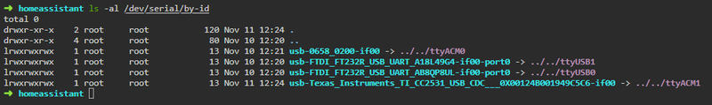

  • Lasoul
  • Laatst online: 22-11 18:58
Herkenbaar probleem t.a.v. het wisselen van de USB poort. Ik gebruik het id van het USB device in plaats van het device nummer zelf zodat je niet meer tegen dit probleem aanloopt.
port: >-
  /dev/serial/by-id/usb-Texas_Instruments_TI_CC2531_USB_CDC___0X00124B001949C5C6-if00
disable_led: true
Je kunt via de terminal add-on het exacte id achterhalen door te kijken in de directory /dev/serial/by-id/

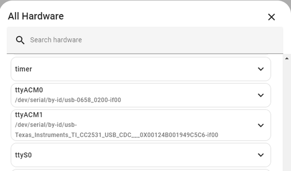

Afbeeldingslocatie: https://tweakers.net/i/NgPQLAhZI6YJb3db_oBFRFuLKd0=/800x/filters:strip_exif()/f/image/TA2XbewjetQiLV4c2Wc08ZTO.png?f=fotoalbum_large
Een andere methode is via Settings -> Hardware -> ALL HARDWARE en dan kijken bij ttyACMx.

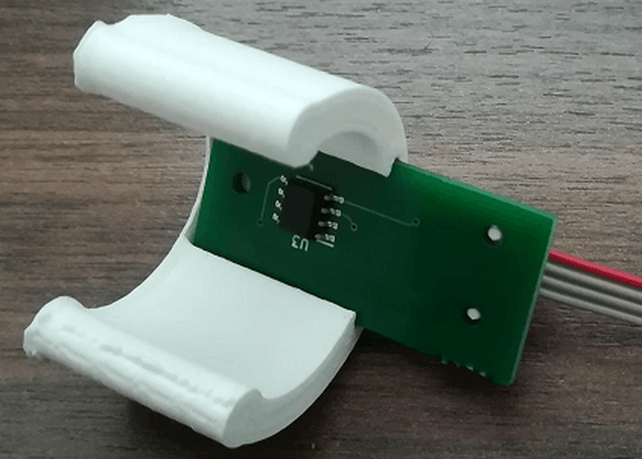

  • JazekerXX
  • Laatst online: 23-10 18:17
patrickvdhart schreef op maandag 30 oktober 2023 @ 08:46:
Vrees dat ik toch mijn eigen thermostaat zal moeten bouwen.
er is al een mooie DIY oplossing op de markt. misschien is dit iets voor je?
daarnaast ben ik benieuwd of iemand deze al getest heeft en wat de bevindingen zijn.
ik ben me aan het oriënteren voor de Quatt met deze thermostaat, zonde om die dure T6 thermostaat te kopen terwijl ik die niet wil gebruiken..
https://diyless.com/blog/home-assistant-opentherm-thermostat
Afbeeldingslocatie: https://tweakers.net/i/u2ezun6karoyaPae2AhWtroUkik=/full-fit-in/4000x4000/filters:no_upscale():fill(white):strip_exif()/f/image/lY3GTbBZtJXVdOvi1fc8FDJO.png?f=user_large
€14,- valt ook wel mee
https://diyless.com/product/master-opentherm-shield

Ik heb deze gekocht en voor de Quatt werd geinstalleerd had ik deze tussen mijn ketel en thermostaat draaien om de boel te monitoren (Home Assistant) en bij te sturen. Hiervoor had ik zelf een stukje Arduino software geschreven.Nu met de Quatt heb ik hem er tussenuit gehaald omdat ik zeker wil weten dat de "keten" goed werkt zonder mijn toevoegingen.
Afbeeldingslocatie: https://tweakers.net/i/UYWHtGqo9I58Rfr3siHklaXvFIs=/full-fit-in/4920x3264/filters:max_bytes(3145728):no_upscale():strip_icc():fill(white):strip_exif()/f/image/3w3lHhLbchVq0Bx4jBhxA3y9.jpg?f=user_large
[ Voor 10% gewijzigd door Lasoul op 22-11-2023 09:35 ]

Als je alleen wilt meekijken met de communicatie tussen de thermostaat en de CiC: een goedkope Opentherm monitor alternatief hebben HBO studenten bij ons lectoraat ontwikkeld, dit is open source hardware, dus je bent vrij om deze met SMT componenten geassembleerd te bestellen bij je favoriete PCBA leverancier, komt op aantal euro per stuk uit.
https://github.com/energi...pentherm-monitor-hardware
Afbeeldingslocatie: https://tweakers.net/i/BRyVFqs63X4IX7X4AwVZb-eJf40=/800x/filters:strip_icc():strip_exif()/f/image/qkzfi7fQ2Wsjr8M2FDkfJ0Dv.jpg?f=fotoalbum_large
Past op Wemos vormfactor, er draait op de Wemos dan specifieke software op voor metingen van het lectoraat, maar je kunt er ook de diyless library op draaien met de juiste poort configuratie.

Deze opentherm monitor kun je in principe tussen elke opentherm thermostaat en CV -ketel plaatsen, maar het is dus niet zelf een thermostaat, kan alleen de bestaande communicatie afluisteren. Deze PCB plaats je op een Wemos D1 vormfactor ESP32, evt ESP8266 kan ook, op de foto zie je de aansluitingen. De software gebruikt dezelfde diyless library van Melnyk.
WP: Quatt Mono (V1) jul 2023 + backup 2 AC AUX 3.5 kW, DIYless V3 op 21'C. 4 Jaga conv. met fans + rad. SWW: E-boiler. 200m2 vrijst 2008 A+++/NOM, veel glas, gasloos feb24. PV: 17.5kWp 15W/35Z/10N. EV: MY laden via BLE HA

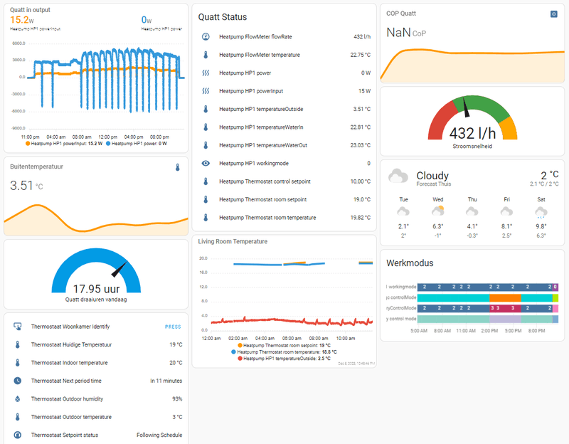

  • MMBD
  • Laatst online: 30-09 20:16
Mocht iemand interesse hebben; zo ziet mijn HA dashboard voor onze Quatt Duo er momenteel uit.
Zeker nog niet af, maar toont wel de meest belangrijke informatie.

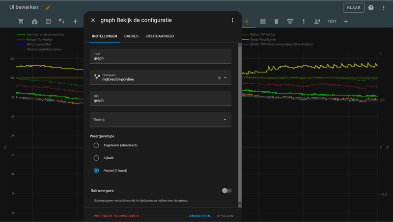

  • HGBMason
  • Registratie: Januari 2017
Ziet er goed uit. Ik ben bezig maar nog niet tevreden. Ik zou graag een card over de volle breedte van het venster willen gebruiken, maar ik zie nog nergens eenvoudige oplossingen om dit binnen HA te regelen.
  • MMBD
HGBMason schreef op zondag 26 november 2023 @ 17:41:
... Ik zou graag een card over de volle breedte van het venster willen gebruiken, maar ik zie nog nergens eenvoudige oplossingen om dit binnen HA te regelen.
Dat kan met een custom card layout. Google daar maar eens op.

  • verguldebarman
  • Laatst online: 08:55
Dat kan met een panel, in te stellen via edit dashboard (3 puntjes rechtsboven) en daarna settings van je Lovelace dashboard Nadeel is dan alleen wel dat je maar 1 card in je dashboard kunt plaatsen. Voordeel is wel dat ie full screen is.
Trucje wat ik wil eens gebruik is deze card als eerste card van je dashboard plaatsen:
type: horizontal-stack
cards: []
Daarmee komen ook alle cards netjes onder elkaar ipv naast elkaar als je een breder scherm hebt of je scherm draait....

  • JazekerXX
heel simpel, klik gewoon rechtsboven op dashboard bewerken en dan op het potloodje naast de tab waarvan je een pagina wil maken, en die zet je op paneel.
Afbeeldingslocatie: https://tweakers.net/i/mLPzL3TQYw6RSK3QI49TFBS2ZXY=/800x/filters:strip_exif()/f/image/Xn9QogoOpEwX5mdqxFp1xVjj.png?f=fotoalbum_large

Afbeeldingslocatie: https://tweakers.net/i/JA_jNmJzE8FhC0vjhF6eglmZDco=/full-fit-in/4000x4000/filters:no_upscale():fill(white):strip_exif()/f/image/pg4iZG1Dq4grzXd7HkIU2Haj.png?f=user_large
Sinds afgelopen dinsdag ook een Quatt eigenaar en geinspireerd door de officiele Quatt app heb ik een custom dashboard gemaakt voor Home Assistant. Dit is via een picture entity card. Mijn grafische skills zijn beperkt dus heb het gedaan met een afbeelding die ik heb gevonden op internet. De overlay heb ik er zelf bij geknutseld. Mocht hier iemand zitten met grafische skills en een andere achtergrond in elkaar kunnen knutselen, let me know. Sta open voor suggesties en verbeteringen.
In dit dashboard kan je realtime al je data zien vanuit je Quatt. Op basis van de working mode wijzigen de diverse afbeeldingen. Indien je CV mee gaat doen krijg je net als in de app een oranje leidng en een rookpluimpje. Bij een defrost verandert het icoontje op de quatt.
Ook heb ik het huidige weer opgenomen door middel van een icoon, just for fun. Ik heb zoveel als mogelijk gebruik gemaakt van mdi-icons.
Dit is een eerste versie, ik heb al wel wat uitbreidings ideeën, maar ben nog druk aan het knutselen. Mocht je interesse hebben, ik heb zojuist ook voor het eerst een Github pagina aangemaakt met een korte instructie en alle codes/afbeeldingen. Voor het (on)gemak in het Engels, moet nog even door de spellingcontrole, maar staat pas net online.
Ik deel de link nu nog even alleen in dit forum om de eerste reacties eventueel te horen. Ik kan de huidige setup op github nu niet goed testen omdat alles al is geintegreerd, als er geen fouten zijn dan deel ik hem ook even in de algemene Quatt discussie.
Het meeste wat ik hier doe is nieuw voor mij, dus tips, adviezen, onjuiste configratie coding, let me know
Link naar instructie en codes:
https://github.com/Clubeddie/Quatt-dashboard
[ Voor 6% gewijzigd door clubeddie op 03-12-2023 16:07 ]

  • Laatst online: 09:11
emilejager schreef op maandag 4 december 2023 @ 20:07:
Kun je deze delen op één of andere manier?
Credits voor @MMBD voor het ontwerp, bij deze nagebouwd.
Benodigdheden voor deze overview, zorg dat je de addons apexcharts-card en mini-graph-card hebt geinstalleerd. Vervolgens kan je als je wilt in de raw editor onderstaande code overnemen.
Nog wel even de volgorde instellen zoals je wilt.
Ben zelf nog niet echt bekend met de apexchart addon, dus die is niet 100% hetzelfde als het origineel. Heb nog wat kleine dingetjes aangepast qua vertaling en weergave.

          - sensor.heatpump_flowmeter_flowrate
          - sensor.heatpump_flowmeter_temperature
          - sensor.heatpump_hp1_power
          - sensor.heatpump_hp1_powerinput
          - sensor.heatpump_hp1_temperatureoutside
          - sensor.heatpump_hp1_temperaturewaterin
          - sensor.heatpump_hp1_temperaturewaterout
          - sensor.heatpump_hp1_workingmode
          - sensor.heatpump_thermostat_control_setpoint
          - sensor.heatpump_thermostat_room_setpoint
          - sensor.heatpump_thermostat_room_temperature
        title: Quatt Status

Dan zou dit je eindresultaat moeten zijn.
Afbeeldingslocatie: https://tweakers.net/i/lZAm8f9Dt70SaCU-i_kdJb7kbK0=/800x/filters:strip_exif()/f/image/NLuPhtKgyCER67ktFxPnoUCa.png?f=fotoalbum_large

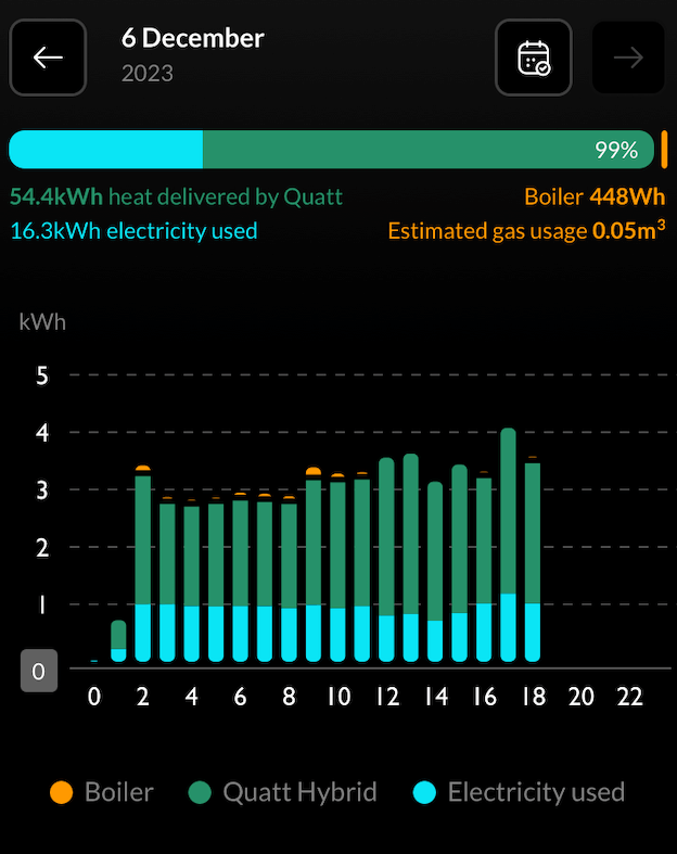

  • ruubert
Eindelijk heb ik het forse aan/uit geschakel van mijn TADO/Quatt onder controle weten te brengen.
Aanleiding was onder meer het voluit laten bijschakelen van de CV terwijl dat niet nodige was (ref. Tado gedrag ).
Afbeeldingslocatie: https://tweakers.net/i/vTIiTomV81z60w65GlOrpuLL8KM=/full-fit-in/4000x4000/filters:no_upscale():fill(white):strip_exif()/f/image/tAXyDgNYywQ19gso4WrqF5la.png?f=user_large
Met HA laat ik tussen 6:30-22:00 het Tado setpoint oplopen van de nachtverlaging 18,5 naar 19,5 in stapjes van 0,2 C. Zo'n stapje wordt gezet als de temperatuur in de kamer boven het setpoint gekomen is. Bij zo'n frisse dag als vandaag is de Quatt hiermee tot circa 12:00 uur zoet. Geen probleem voor ons. Het gasverbruik is vrijwel nihil nu ;).
Afbeeldingslocatie: https://tweakers.net/i/i2Zboc_QuU5DeaFNfob4FZBIvh4=/full-fit-in/4000x4000/filters:no_upscale():fill(white):strip_exif()/f/image/gWF1oc1ciHml8snPzo16yUfF.png?f=user_large
De automatisering is gebaseerd op het originele idee van @Mr_thebrown . Deze bestaat bij mij nu slechts uit een run van 18,5-19,6 C tussen 6:30 en 22.00 gevolgd door de nacht van 18,5. Hieronder zie je de code. Deze code ziet er verschrikkelijk uit. Als ik tijd heb zal ik hem flink inkorten met een paar handige in te stellen variabelen.
