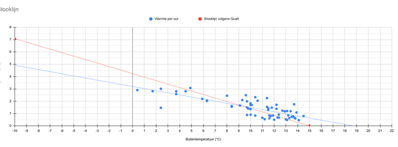

Afgelopen maandag mijn stooklijn ‘uitgerekend’ en naar aanleiding daarvan deze bij quatt laten aanpassen. Nu zijn de temperaturen vandaag en gister opzich ook niet heel nadelig, tussen de 3 en 5 graden hier. Maar ik heb nog niet eerder zo een fijne werking gezien. Op tijd reageren op stijgingen en dalingen waardoor de under en overshoots minimaal blijven en hij gaat niet meer zo snel naar vol vermogen. Dus een tip voor iedereen. Ga aan de slag met je stooklijn, kost je 1 misschien 2 uurtjes maar het helpt echt!

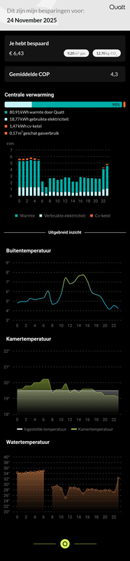

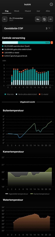

Erik1805 schreef op dinsdag 25 november 2025 @ 09:10:
Zo wordt het niet besparen. Ik heb het idee dat de cv vaker aanslaat dan vorige jaar. Ik heb in de app wel dynamische tarieven aangeven. Geen idee waarom de cv steeds aanspringt. Zo heel koud is het niet. Dat wordt straks wat als het echt koud gaat worden.
Ik heb even naar de dynamische tarieven van 25 november gekeken, maar die zijn tot 07:00 gewoon laag genoeg (25 cent all-in).
Daarnaast zie ik ook een structureel lage COP in de grafiek en slechts kleine stapjes om de temperatuur niet eens zo hoog te krijgen.
De meest logische verklaring is dat je afgiftesysteem niet goed werkt. Dus ofwel ergens een bypass die warm water meteen retour stuurt, een kleine radiator die dat doet of thermostaatknoppen die dicht slaan omdat ze lager ingesteld staan.
Als je Tado knoppen hebt, zet deze dan allemaal eens op maximaal verwarmen zodat ze niet blokkeren) en let op dat ze de warmtevraag naar de ketel niet bepalen (alleen de thermostaat mag leidend zijn voor alle ruimtes).
Meet dan bij normaal stoken (bijv constant 20 graden) de aanvoer en retour temperatuur van alle radiatoren meteen na elkaar door en noteer ze in een spreadsheet. Als er radiatoren zijn die te heet retour sturen, dan moet je die verder afknijpen met het voetventiel.
De Tado knoppen en andere thermostaatknoppen doen dit te wisselend. Die kan je wel als begrenzer gebruiken voor ruimtes die door zoninval of een dubbele functie van de ruimte soms kouder moeten, maar probeer dat zo min mogelijk te doen.
Door in elke ruimte de radiatoren hun maximale afgifte te geven krijg je balans in het systeem en hoeven andere radiatoren in huis niet harder te werken om de warmte van de Quatt af te voeren.
Met je radiator ventilatoren help je hier natuurlijk al bij, al moet je wel opletten dat die dus altijd mee moeten doen als je het waterzijdig inregelen daar op baseert. Probeer eerst om de retourtemperatuur van elke radiator gelijk te krijgen door alles eerst zo open mogelijk te houden en dan te gaan knijpen bij radiatoren die het heetst retour sturen en dan elke 15 minuten weer de balans op te maken en dan de volgende warmste retour te stellen. Je zal dan ook zien dat de overige radiatoren een hogere aanvoer en retourtemperatuur krijgen.
Zodra die temperaturen gelijk zijn kan je natuurlijk nog verder knijpen als je het ergens echt te warm vind worden voor comfort, maar voor eventuele besparingen hoef je dat niet te doen. Een warmtepomp is super gevoelig voor de aanvoertemperatuur en radiatoren hebben gewoonweg weinig vermogen, dus hoe meer er goed mee doen, hoe minder heet ze zullen worden bij dezelfde vraag.
Zorg ook dat voetventielen van de radiatoren in je woonkamer zo veel mogelijk open staan als je begint met inregelen. Die staan over het algemeen verder weg van je ketel dus die moet je minder weerstand geven. Daarnaast moet je die ook vooral niet begrenzen met thermostaatknoppen als de thermostaat daar ook hangt.
Door bij 20 graden de afgifte van elke radiator in elk vertrek te optimaliseren zal de COP omhoog gaan omdat CiC de aanvoertemperatuur minder laat stijgen om de berekende afgifte in de woning te halen. Dit werkt dan vervolgens ook bij andere temperaturen omdat het aantal liters per uur per radiator goed verdeeld is.
Je kan eventueel nog kijken naar het vermogen en de maximum aanvoertemperatuur van je ketel, maar ik denk eerder dat dit de problemen laat zien dan dat deze ze veroorzaakt.

Pringo schreef op maandag 24 november 2025 @ 13:45:
Ik had het in een uurtje klaar zojuist. de data van afgelopen jaar. TIP; Laat ChatGPT de temperatuur gemiddelde van jouw locatie in een excel zetten, kan je hem zo kopiëren en plakken in je eigen overzicht(wel even wat steekproeven doen, maar bij mij klopte die).
Succes
Top, ik ga hier ook mee aan de slag! Goeie tip om chatGPT hiervoor in te zetten.
De huidige stooklijn heb je gewoon bij Quatt via support opgevraagd?
Ik heb afgelopen jaar een geschat gasverbruik van zo'n 15 kuub gas gehad, dus zo'n 138 kWh warmte van de CV-ketel. Deze data kan ik dus uit de Quatt app overnemen?
Qua Warmte kWh vul ik de data in die de Quatt app weergeeft bij "xx kWh warmte door Quatt"?
Alvast bedankt voor jullie informatie!

Vetifuro schreef op woensdag 26 november 2025 @ 09:49:
Ja stooklijn bij Quatt opvragen. Je gebruikt de kWh warmte door Quatt en de kWh cv-ketel idd. En dan pak je ze dus per dag.

Afbeeldingslocatie: https://tweakers.net/i/tj4oXY0LjXYJClbZmJQA2QICtAY=/x800/filters:strip_icc():strip_exif()/f/image/CsKL6u5hgc0AEc9jTRW7mLEL.jpg?f=fotoalbum_large

Ter vergelijk hieronder mijn grafiekjes. Thermostaat (Tado V2 (denk ik)) altijd ingesteld op 19,7 graden.
Afbeeldingslocatie: https://tweakers.net/i/9rq-wavMZiGAGeRtu5w_xEUzj_I=/x800/filters:strip_exif()/f/image/leDV0pXv9dlY8yIOiIs447i5.png?f=fotoalbum_large

Die lage watertemperatuur is juist wat je (meestal) wilt: dat geeft een hogere efficientie.
De lage watertemperatuur laat ook zien dat er met de afgifte niets mis is, wat je ook verwacht bij VVW op alle verdiepingen.
De COP vind ik persoonlijk wel wat aan de lage kant. Ik heb zondag een COP van 3.9 gedraaid (19.8KWh verbruik), terwijl jouw situatie op bijna alle punten beter zou moeten zijn. Het zit m waarschijnlijk inderdaad in de manier waarop de thermostaat de temperatuur laat teruglopen en dan vol aan de bak gaat, dat is niet perse een efficiente manier van verwarmen.
Edit: je ziet ook dat in vergelijking met Vetifuro en mijn situatie je warmtebehoefte om en nabij hetzelfde is per m2. Reken ik mijn warmtebehoefte van 77.8KWh op mijn 133 m2 om naar de 210 m2 van Vetifuro dan kom je op 122 KWh, en omgerekend naar jouw 155 m2 kom je op 90.6KWh uit. Beiden dus aardig in lijn der verwachting als je de woningkenmerken meeneemt. Maar die COP ligt daar wel wat buiten, die zou met een 2015 isolatie en VVW op alle verdiepingen echt wel wat hoger mogen liggen.

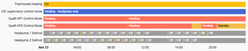

Ziet er in principe niet verkeerd uit. Quatt werkt best hard, ondanks lage watertemperatuur; blijkbaar verwarmt hij veel water / heb je redelijk groot huis.
Dat hij de temperatuur niet lekker haalt, ligt in mijn ogen aan de defrosts. Daarbij wordt zo te zien klein beetje gas gebruikt omdat water wat koud wordt.
Quatt begint daarna volgens mij weer met default warmte-verlies-instelling. Als dat bij jou een beetje laag is ingeschat, dan gaat hij bijvoorbeeld pas na half uur voldoende verwarmen en gaat na 50minuten dan weer uit voor volgende defrost.
Dus: als die kamer-temperatuur-dip op koude momenten structureel is, zou ik de warmteverlies-sheet invullen met een aantal van die dagen (en een paar dagen met hogere buitentemperatuur) en bij Quatt vragen of die instelling iets omhoog kan worden aangepast. (teveel wil je ook niet, want dan krijg je overshoots ipv undershoots zoals nu)

De Quatt werkt niet perse hard (voor die temperatuur) 81.55 KWh aan warmte is 3.4 KWh per uur.
Draayertje geeft zelf aan dat de temperatuur in huis terugvalt tot 19.5 en dat daarna de Quatt op stevig niveau begint te werken. De defrosts zorgen dat er minder vermogen beschikbaar is, maar met een aanvoertemp van max 30 graden zou je alsnog een aardig vermogen moeten kunnen halen. Het lijkt mij dus (ook) in de thermostaatinstellingen te zitten.

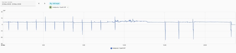

Ik heb met V1.0 een COP van 3.9 gehaald op zondag (met een hoeveelheid warmte die per m2 hoger was dan bij Draayertje). Toegegeven, mijn buitentemp lag gemiddeld gezien ruim een graad hoger over de dag, maar mijn watertemp zat ook een aanzienlijk deel van de dag boven de 30 graden, dus daar verlies je weer mee.
Ik zou met een 155 m2 woning uit 2015 met een hele goede afgifte toch wel een wat hogere COP verwachten. Ter vergelijk: mijn laagste uur cop lag op zondag tussen 7:00 en 8:00 op 3.4. Buitentemp van zo'n 1.5 graad, 4.83KWh warmte, watertemp tussen de 29 en 33.
Afbeeldingslocatie: https://tweakers.net/i/GkazrKQzdRVUw7Npnvgr-hi_guk=/x800/filters:strip_icc():strip_exif()/f/image/arSdoW2bX3nkQVCoCv86vEqZ.jpg?f=fotoalbum_large

draayertje schreef op woensdag 26 november 2025 @ 11:36:
Ik merk dat hier veel experts zitten. Misschien kunnen jullie mij vertellen of mijn Quatt goed werkt.
Situatie: 2 onder 1 kap woning uit 2014, 155 m2. lage temperatuur vloerverwarming op alle verdiepingen, intergas HRE36/30 cv ketel. begane grond een houten vloer, rest van de woning pvc vloer.
Sinds september heb ik een quatt hybrid. Op koude dag heb ik het idee dat hij moeite heeft om het warm te krijgen. De thermostaat (een honeywell T6) staat ingesteld op 20 graden. Die laat de temperatuur zakken tot 19,5 alvorens te gaan stoken. Dan is de quatt de hele dag bezig om hem weer boven de 20 graden te krijgen.
Er wordt gestookt met een watertemperatuur tussen de 20 en 30 graden, is dat wel voldoende?
afgelopen zondag heeft de warmtepomp bijna 27 kwh verbruikt, is dit een normaal verbruik voor 1 dag?
Het is niet slecht, maar kan beter. Misschien nog ergens een handdoek radiator open staan die nu een bypass is?

  • draayertje
  • Laatst online: 20-03 14:52
s020506 schreef op woensdag 26 november 2025 @ 13:36:
Nee, geen handdoekradiator. Ook geen bijpass elders, anders dan die Quatt ertussen heeft gezet bii de ketel.

Pringo schreef op woensdag 26 november 2025 @ 08:50:
Hoe krijg je Quatt service medewerker zo ver om gewoon hetgeen in te stellen dat jij wilt? Ik had blijkbaar iemand bij Quatt die totaal niets snapte van de materie. :X

  • Pringo
  • Registratie: Juli 2022
  • Laatst online: 02-09 21:30
Onno ! schreef op woensdag 26 november 2025 @ 14:10:
Ik had een mailtje gestuurd met de vraag wat mijn ingestelde stooklijn was. Ik kreeg binnen een uur reactie met ook de vraag of ik hem aangepast wilde hebben. Ik gaf mijn eigen berekende stooklijn door en die was binnen een half uur doorgevoerd. Rio was de medewerker die mij hielp.

  • onlinaius
  • Laatst online: 20:44
Top, fijn dat het gelukt is!
De parameter die je nodig hebt is CHenabled. (met wat ervoor). False betekend dat de thermostaat momenteel aan de CiC doorgeeft dat er geen warmtevraag is.
Quatt heeft er voor gekozen dit zo te implementeren dat wanneer CHenabled op false staat er niet verwarmd wordt, ook niet als de gevraagde temperatuur hoger is dan de huidige temperatuur in de woning.
Edit: ik ben ook wel benieuwd waar je ongeveer woont. Je lage COP zou (zoals Paq ook al aangaf) ook kunnen komen doordat het bij jou bijv veel vochtiger was dan bij ons. Uiteraard hoeft het niet op het niveau 'Kerkstraat 25, Quatterdam', maar je zou eens kunnen vergelijken. Het dichtstbijzijnde weerstation bij mij is Maastricht, en daar lag de gemiddelde luchtvochtigheid zondag op 71%.
https://www.wetterzentral...jaar=2025&maand=11&dag=23
Vergelijk je dat met de Bilt dan zie je daar een gemiddelde luchtvochtigheid van 87%, dat scheelt dus nogal.
Die 1.5 graad buitentemperatuur die ik ongeveer als verschil zie tussen jouw en mijn grafieken doet wel iets, maar de luchtvochtigheid zou inderdaad nog wel eens bepalender kunnen zijn.
Je ziet dat ook terug in de (HA) logs:
Afbeeldingslocatie: https://tweakers.net/i/vh6xIRhFCyBRIi3_nNBmFsPaU7w=/800x/filters:strip_icc():strip_exif()/f/image/ZMfVLSuMO2CElwoIGqE0LofV.jpg?f=fotoalbum_large
Zoals je ziet neemt de COP tussen de defrosts (de pieken naar beneden) nauwelijks af. Eigenlijk waren die defrosts dus niet echt nodig geweest.
Als er bij jou, door een hogere luchtvochtigheid, wel ijs op de verdamper opbouwde zou dat kunnen verklaren waarom je COP lager is. De grafiek zou er bij jou dan meer uitzien als zaagtandjes. Na een defrost begin je hoog, en daarna loopt de COP terug.
Het is niet echt defrost weer meer, maar je zou dit (bij koud vochtig weer) ook visueel via de Quatt app kunnen zien: als je de COP berekend door warmtevermogen te delen door elektrisch vermogen, en die waarde wijkt (bij hetzelfde vermogen) een half uur later duidelijk af van een eerdere berekening dan heb je waarschijnlijk ijsvorming.

Als ik het Excel bestand wil invullen en de gemiddelde temperatuur wil berekenen. Is dit ook ergens te downloaden of is dit gewoon handmatig in de app langslopen en ongeveer kijken wat je temperatuur was.

0xygen500 schreef op woensdag 26 november 2025 @ 18:46:
https://weerstatistieken.nl/leeuwarden
Dichtsbijzijnde weerstation opzoeken en de gewenste maand. Dan heb je de gemiddelde temperatuur per dag.
Er zijn er hier die ChatGTP deze gegevens in een excel-sheet laten zetten. Zelf geen ervaring mee.
Vraag bijv ChatGPT
Kun je een tabel maken met de gemiddelde buitentemperatuur (per dag) in Brummen per 1 oktober 2025 tot vandaag.
Daarna even copy pasten
  • 0xygen500
  • Laatst online: 23:17
Sorry ik was niet helemaal duidelijk, ik had het over de gemiddelde temp in huis. De buitentemp heb ik via chatgpt al in excel laten zetten.
  • jj85
  • Laatst online: 23:13
0xygen500 schreef op woensdag 26 november 2025 @ 19:30:
Die kun je leeg laten. Is voor de stooklijn niet van belang ;)

  • 0xygen500
jj85 schreef op woensdag 26 november 2025 @ 19:31:
Thanks, kwam er net achter dat ik de warmte van de quatt ingevoerd heb ipv de input :+

  • 0xygen500
verguldebarman schreef op woensdag 26 november 2025 @ 21:07:
Je hebt eigenlijk te weinig datapunten onder nul om er echt conclusies uit te trekken..... Wacht nog even totdat het kouder is.
Alternatief, gebruik de historische gegevens van jouw gasverbruik.
Ik zou hem ook van 2024 in kunnen vullen, als dat een beter beeld geeft.

0xygen500 schreef op woensdag 26 november 2025 @ 21:53:
Gebruik de gegevens vanaf dag 1, dat je de Quatt hebt. Het mooiste is over 12 maanden en dan conclusies trekken.
Wat de grafiek betreft die je nu laat zien, staat de stooklijn nu te hoog, maar er zijn nog te weinig gegevens met name in koude dagen, zoals @verguldebarman ook al aangeeft.
[ Voor 22% gewijzigd door Mickel moen op 27-11-2025 08:53 ]

  • 0xygen500
Mickel moen schreef op donderdag 27 november 2025 @ 08:48:
Vanavond dan maar weer ff invullen. Als de stooklijn nog te hoog staat aan laten passen en dan elke maand ff bijwerken. 😁
