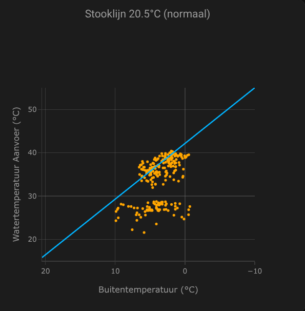

Ondertussen hebben we nu bijna 3 jaar de Quatt draaien. Ik denk echter dat de warmtepomp effecienter kan draaien met langere runs. Vaak lijkt de Quatt met vrij veel vermogen naar de ingestelde temperatuur in huis te gaan en gaat daarna volledig uit ipv langzaam terug te moduleren. Ons huis is uit 1920 (110 m2), 7 jaar geleden volledig verbouwd waardoor de isolatie goed is en met HR++ glas. De ruimte wordt verwarmd met radiotoren met Heitmeister booster fans.
Afgelopen week heeft Quatt de stooklijn wat aangepast van 6kW / 16 graden naar 5kW / 15 graden. Ik heb het idee dat de warmtepomp wel iets stabieler gaat, maar zie hieronder een voorbeeld. Daarnaast heb ik de excel voor de stooklijn met data van heel 2025 ingevuld. Hebben jullie tips om naar langere runs te komen?

@Luuk81
Je zegt niets over de afgifte in de rest van het huis. Wat kan helpen is meer ruimtes mee laten doen. Met name de ruimtes grenzend aan de ruimte waar jouw thermostaat hangt.
Dan is er minder warmteverlies naar deze ruimtes en het te verwarmen watervolume wordt groter. Dus verwarmen binnen de schil, maar wellicht doe je dat al.

Rest van het huis ook radiatoren en benedenverdieping draait alles mee. Boven alleen de badkamer volledig open en slaapkamers licht bijverwarmd.

Wat zou ik kunnen doen met de Soundslider? Vermogen wat beperken waardoor er minder overshoot is? Aan de andere kant vrees ik dat dan de CV weer bijgeschakeld gaat worden. Vooral het terug moduleren lijkt beter te moeten kunnen denk ik? Vraag me af of de stooklijn bijvoorbeeld nog kan helpen.

Je hebt een T6 als thermostaat, gok ik. Andere thermostaat met een betere resolutie kan helpen. En geen nachtverlaging.

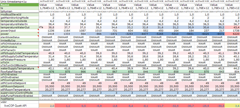

Ik heb de rampup vanaf negatief vermogen ook "gevangen". Linkerkolom is het nieuwst, interval ~5sec.
(CV-ketel stookt even mee tijdens defrost, daarvoor en daarna alleen standby.)

Ook begonnen met het bepalen van de stooklijn.
Wel de datawolk te zien . Maar geen lijn erdoorheen.
Afbeeldingslocatie: https://tweakers.net/i/11JWogOsd7Rs29Cf5ZaKJS1kD3A=/800x/filters:strip_exif()/f/image/QCd1GBx06JHGQhYH9YQibnN5.png?f=fotoalbum_large
Edit: Probleem inmiddels gevonden.
[ Voor 4% gewijzigd door Ehbrands op 27-11-2025 16:46 ]

  • Rmaxx
  • Laatst online: 18:50
bundit schreef op maandag 24 november 2025 @ 16:51:
Ik heb vorig jaar een soortgelijk probleem gehad na een stroomonderbreking. Temperatuur ging toen ook dat maximaal 18 graden, dat is een soort noodstand verwacht ik. De CiC was destijds de configuratie kwijt van de Quatts en er is een monteur langsgeweest om het te onderzoeken. Uiteindelijk was de oplossing om de CiC opnieuw te commissionen, dat kon de monteur via de monteurversie van de Quatt app doen. Maar ik meen me te herinneren dat hij aangaf dat Quatt dit ook remote kan initieren.
Ik heb contact gezocht met quatt via chat, telefoon (zou teruggebeld worden), en 2 dagen geleden via email eindelijk contact. Dat laatste heeft ze bewogen iets met de stooklijn te doen, maar het resultaat is volledig afwezig, er klopt niks meer van. Kijk naar hoe het voor de onderbreking was op plaatje 1, strak 19 (of 20) graden mooi op de lijn, en hoe het er nu aan toe gaat. Heb ze gisteren al laten weten dat ik geen verbetering zag, maar niks meer gehoord.
Afbeeldingslocatie: https://tweakers.net/i/XQ7rHxnXZJ07gZyLn6wy02Iu4dk=/x800/filters:strip_icc():strip_exif()/f/image/QTiwayBiNIqjdEB1bOp1C3Cp.jpg?f=fotoalbum_large
Afbeeldingslocatie: https://tweakers.net/i/d5cG4M3xPivvw90mVE9JwTJXjkw=/x800/filters:strip_icc():strip_exif()/f/image/cbZvBGn1p6s0cYhPwx5E30bm.jpg?f=fotoalbum_large
De 2 lijnen raken elkaar gewoon niet meer, geen enkele dag. En omdat onnodig de ketel aangaat, hele rrare pieken en dalen. Watertemo vaak precies omlaag of omhoog wanneer je dit niet verwacht.
Bij stijgende temperaturen buiten gaat de watertemperatuur ook omlaag, dan wordt het verschil te groot en gaat de ketel aan 8)7 .. toch anderhalve maand een werkend systeem gehad., maar net als de kou voor de deur staat dit.... |:(
Waardeloze setup eigenlijk, zo gevoelig voor een stroomuitval, laat de russen het maar niet horen.
Owja en hij staat nu op 20 , want als ik hem op 19 zet wordt het 17-18 graden, dus het is niet zo dat hij de dat wel zou halen, dit dow ik zodat ik het niet te koud heb. De lijn blijft altijd 1-2 graden lager, de doeltemperatuur haalt ie nooit.

  • 0xygen500
  • Laatst online: 23:17
Rmaxx schreef op donderdag 27 november 2025 @ 20:22:
Wtf is dit. Elke dag aan de telefoon hangen ttot ze dit opgelost hebben...

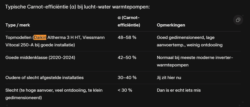

Ik heb in HA om te beginnen maar eens een COPcarnot sensor aangemaakt om wat gevoel te krijgen voor deze theoretische COP in de Carnot cycle. Op de interwebs las ik dat een goede middenklasse warmtepomp een Carnot-efficientie kan halen van 40-50%:
Afbeeldingslocatie: https://tweakers.net/i/oqWMQS3ERcjp68AC7Ltkhawb6Yk=/800x/filters:strip_exif()/f/image/h6pE9kX3efbnPSzpkkPqstSd.png?f=fotoalbum_large
Met de eerste waarden voor deze sensor in HA zie ik dat de COP van mijn Quatt op ca 33% zit van de COPcarnot volgens jouw formule COPcarnot= (Taanvoer + 273.15) / (Taanvoer - Tbuiten).
Ik heb nu een nieuwe sensor gemaakt die de actuele COP van mijn Quatt laat zien tov de COPcarnot * 33% en die zit dan inderdaad de hele tijd in de buurt van de 100%
Afbeeldingslocatie: https://tweakers.net/i/NWqxz89mr30pMYSZHjR0visDeCg=/800x/filters:strip_icc():strip_exif()/f/image/KHNUsKLMIjk0layQBhupesGc.jpg?f=fotoalbum_large
Wordt vervolgd …

het feit dat de Quatt niet traploos kan moduleren over z'n frequentiebereik zal hier niet in helpen..
De Quatt maakt 40 graden water en daarmee krijg jij je huis niet warm? Klinkt als een afgifte probleem.
Dat zie je ook in jouw eerste plaatje, 45 graden.
Hier tekenen aub ......

Het probleem is niet de afgifte Althans, k kreeg voor de uitval bij gelijke temperaturen het huis ook prima warm en er is niets veranderd aan de situatie. Het probleem lijkt in de aansturing te zitten, die lijkt niet aan te sluiten bij de ingestelde temperatuur. Of die temp nou 30 of 45 is, hij zal altijd achterblijven. Kijk deze bijv.
Afbeeldingslocatie: https://tweakers.net/i/1VI01SY9BiiqCm8Cy8646l2kPu8=/x800/filters:strip_icc():strip_exif()/f/image/rMVmQbJD85e289BgqCiKFH4S.jpg?f=fotoalbum_large

Zelf gister nog een beetje aan het klooien gegaan met de data. Eerst de buitentemperatuur afgezet tegen de watertemperatuur. Dat bevestigd gelukkig dat de beslissing voor pomploze vvw verdelers geen risicovolle keuze is geweest.
Afbeeldingslocatie: https://tweakers.net/i/Horsfzt5uW6veF8i7mmH94zvzJg=/800x/filters:strip_exif()/f/image/yEWbpqXyGD62sdkzVrvNUD2C.png?f=fotoalbum_large
Voor de All-electric kon nog geen adviesrapport op basis van data worden opgesteld maar volgens de adviseur was onze woning uitstekend geschikt en zou er geen enkel probleem zijn. Daarom eens de specs van de Quatt duo v1.5 bij W35 geplot op de stooklijn grafiek.
Afbeeldingslocatie: https://tweakers.net/i/U_G480yNkfFdqkOia1xMizQrMDI=/800x/filters:strip_exif()/f/image/XkPme7MSJ7Ocr8yyQ6dUSIzn.png?f=fotoalbum_large
Helaas nog weinig betrouwbare data bij koude temperaturen. Quatt is pas in Februari geïnstalleerd en toen werd er nog volop verbouwd met constant deuren open e.d. De afgelopen weken was het erg mistig op de koude dagen. Voorlopig maar even afwachten, maar op basis van de stooklijn lijkt geen enkel probleem mij te voorbarig...

Waarom wordt de stooklijn berekend op de daggemiddelden en niet op de uurwaarden die de data scraper ook ophaalt? Dan krijg je met een kleiner data ophaal interval 24x meer datapunten
RickvdT schreef op vrijdag 28 november 2025 @ 11:40:
800 requests gaat denk ik nog prima. Als je het script niet aanpast stuurt hij er max 5 per seconde. Gaat er meer om dat je er niet 800 in een paar seconde stuurt en dat meerdere keren. Geen idee wat de API aan kan maar hij is in principe voor de app bedoeld dus zwaar belasten gaat Quatt niet zo leuk vinden. Wegschrijven en appenden met nieuwe dagen is wel de meest nette oplossing
Quatt is redelijk tweaker friendly dus hopelijk als we het gebruik een beetje redelijk houden timmeren ze niet gelijk de mobile api dicht :)
Dat was ook mijn eerste gedachte maar daarmee creëer je juist heel veel ruis. Zeker met vloerverwarming kan gegenereerde warmte uren later nog afgegeven worden aan de ruimte. Ook dingen als zoninval kan op uur niveau grote impact hebben terwijl dat op dag niveau wel meevalt.
Mogelijk is het wel nuttig hoor. Ik ben verre van een expert op dat gebied. Ik heb vooral de stooklijn excel in de topicstart proberen na te bootsen.
Maar pak daar dan wel de 24-uur gemiddelden weer over ;) Zo krijg je per dag 24 datapunten, maar dan zonder de ruis. Want waarom is het interval 00:00 tot 00:00 de volgende dag speciaal? Waarom niet 01:00 tot 01:00 de volgende dag, en 02:00 tot 02:00, etc.. Hiermee pak je al die 24-uurs intervallen, en krijgt je fit nog meer "body", maar ook zekerheid.
En dan krijg je dit soort leuke "paden" (dit is mijn data van afgelopen 4 weken, toevallig 2 wolken te zien en het "pad" ertussen waarin de temperatuur significant daalde.)
