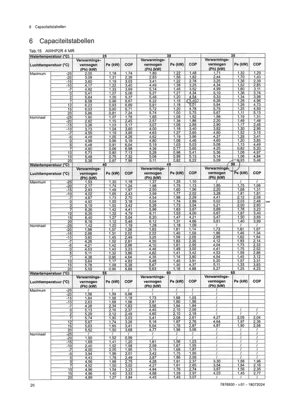

Vandaag een Remeha Experience Centre bezocht en uitleg + advies gekregen voor mijn woning.
Advies is een Elga Ace All-in-one 4kW + Tzerra-Ace-Matic CW5. De warmtepomp zit achter de CV ketel geïntegreerd in apart compartiment.
Geinstalleerd en ingesteld na subsidie aftrek net geen 6K incl. Etwist thermostaat, 40L buffervat, dempers, vuil-/metaalafscheider, nieuwe rookgasafvoer enz.
Wellicht nog niet bekend de cijfers van deze nieuwe All-in-one. Stuk betere specs, o.a. hogere watertemp tot 65C, stillere buitenunit en betere COP waarden t.o.v. de 1e gen Elga Ace met aparte binnenunit.
Denk dat ik hier een klap op geef en dan voor de kerst kan genieten van nieuwe CV met WP en huidige subsidiebedrag. De huidige ketel is ruim 20 jaar oud _/-\o_ (Nefit Smartline HR), maar mag nu wel met pensioen.

De nieuwe EA kan tot 65C verwarmen.
Voor mijn woning 2^1 kap uit 1995 met radiatoren en HR glas kom ik wel weg met 50C, mits huis niet te veel laten afkoelen.
Het nominale vermogen van de EA kakt pas in bij -10 of kouder. Zie tabel die ik eerder poste.
Met mijn huidige oude CV stook ik simpel aan/uit op 19C en op 16C voor de nacht. Stook alleen als het binnen onder de 18 graden is en dan ook pas 's avonds of in het weekend. Alleen woonkamer en badkamer. Daarmee kwam ik in 2023 uit op 943m3 gas met een gezinsamenstelling van 4 personen.
Met de nieuwe Elga Ace hybride zal ik de temp. niet meer verlagen maar een gelijkmatiger temperatuur aanhouden in huis.
Beetje meer comfort mag wel van mijzelf.
Voor mij verandert dan het stookgedrag en dat speelt dan dus ook mee bij een m3 gas naar stroomverbruik WP vergelijking

  • Bontje Blauw
  • Laatst online: 17-11 12:12
chris83 schreef op zaterdag 19 oktober 2024 @ 07:20:
Bedoel je dan de monoblock?
Nee, dit is de EA met Tzerra Ace Matic, een CV en WP in een. De buitenunit is ook groter en weer een nieuwer product met iets betere specs.

@chris83 Okee. Maar weet je of dat vermogen kan halen bij max 45 graden met radiatoren of heb je VV? Zo ja dan zou ik geen hybride pakken maar een losse WP voor verwarming en alleen de ketel als je geen boiler kwijt kan. Wat je meldt in L/L eerst hybride en wellicht later FE is zonde. Dan zou ik gelijk doorpakken. Aansluiting gas alleen al gaat fors duurder worden komende jaren.
Je kan in de specs zien of een Remeha die bijna 7 haalt bij -8. Ik vrees van niet. Pendelen moet je kijken naar minimaal vermogen. In tussenseizoen niet zo'n ramp zoals nu. Warm overdag en koud in de avond.

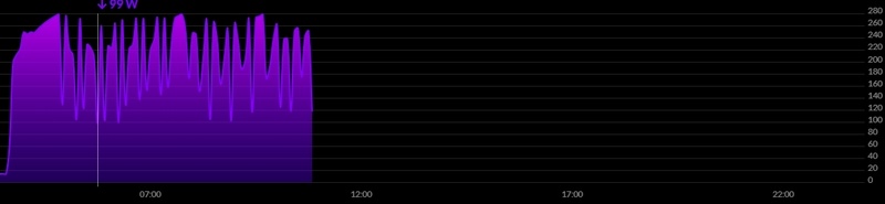

Hier sinds 1 oktober ook een Elga Ace 4 met een Honeywell T6 thermostaat. De installateur heeft de thermostaat als aan/uit aangesloten (zegt hij). Ik meet het verbruik van de warmtepomp met een Zwave schakelaar. De warmtepomp staat constant te pendelen: 8 minuten aan en 4 minuten uit.
Ik heb als test de regelstrategie (CP780) op gebiedsregeling gezet zodat de thermostaat de sturende factor zou moeten zijn (toch?), maar het beeld blijft hetzelfde.
Als ik de gevraagde temp een paar graden hoger zet, gaat de pomp continue draaien op hoog vermogen, zonder die gekke stops. Andersom: we hadden een borrel met veel mensen in huis en dan gaat de kamertemperatuur boven de gevraagde temp en gaat de pomp keurig in rust.
Alleen als de kamertemperatuur ongeveer de gevraagde temperatuur is pendelt de pomp.
Update.
Als eerste heb ik de Honeywell thermostaat uitgezet. Daarmee ziet de Elga Ace een open contact. Dus heb ik parameter CP640 op open gezet, zodat de Elga Ace een constante warmtevraag ziet. Vervolgens de regelstrategie (CP780) weer naar weersafhankelijk anders wordt het een sauna. En jawel hoor er kwam rust in het systeem. Geen pendelen elke 8 minuten, maar een paar keer per nacht een run op het laagste niveau (200 Watt) van 45 min.
Afbeeldingslocatie: https://tweakers.net/i/HIOaks9iaX98Gr7tVVmq6iXXxrE=/800x/filters:strip_icc():strip_exif()/f/image/rC5ig8UZQbO0f22SbQb4LTXm.jpg?f=fotoalbum_large
Vervolgens de Honeywell als OpenTherm thermostaat aangesloten en ook dat werkt goed.
CONCLUSIE: Nooit een Honeywell T6 thermostaat op aan/uit gebruiken, maar OpenTherm werkt wel.
Intussen hier een prima uitleg gevonden over de werking van verschillende thermostaten met de Elga Ace. De Honeywell op openTerm regelt dus wel (veel) minder intelligent dan de E-twist. Dus wellicht in de toekomst toch maar een E-twist.

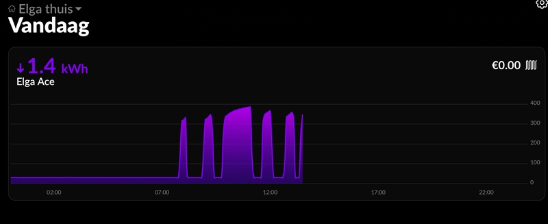

Heeft iemand een idee waarom mijn Elga Ace het snachts niet op temperatuur krijgt?
Hieronder de temperatuur in de woonkamer van middernacht tot smiddags 14u van vandaag. Je ziet dat hij snachts rond de 18,5 graden blijft hangen en sochtends weer aantrekt om vervolgens om 11u weer op de gewenste temperatuur van 20 graden te komen. Dit terwijl de temperatuur snachts maar een paar graden kouder is dan overdag. De gewenste/ingestelde stand is altijd 20 graden.
Ik heb de stille modus instelling (HP058) op NEE staan.
Aantal gegevens die mogelijk relevant zijn:
- 4kw model
- aangestuurd door Tado
- vloerverwarming (warp droogbouw)
_/-\o_ bedankt voor het meedenken
Afbeeldingslocatie: https://tweakers.net/i/37QTEsSwwzKswAKib75pnXHeGIk=/800x/filters:strip_icc():strip_exif()/f/image/31F0PzBkxMp7kMm585eW7crF.jpg?f=fotoalbum_large

Wat is de aanvoer/retour temperatuur overdag en 's nachts.
Wanneer draait de Elga?
Misschien is je thermostaat wat laat met aansturen?

W4lter schreef op vrijdag 1 november 2024 @ 14:58:
- 4kw model
Dit is wel vreemd, een enorme knik ‘s ochtends rond 07:00u suggereert dat hij dan opeens wel gaat werken. Het maakt het voor mij verdacht dat er toch ergens een nachtverlaging geprogrammeerd staat. Check zowel je Tado als je warmtepompinstellingen eens, de laatste op de hier opgesomde instellingen, ik vond bijv CP070 verdacht: “Gewenste ruimtetemperatuur tijdens nachtbedrijf (als geen klokprogramma/thermostaat aanwezig is)”.

  • Laatst online: 18:19
j10
Afbeeldingslocatie: https://tweakers.net/i/yVMAu8JKknqZum7uC8Psdcqj0YY=/800x/filters:strip_icc():strip_exif()/f/image/cRDafKmWmAAdXYKzabJzH660.jpg?f=fotoalbum_large
Mijn elga ace 4kw gaat veel heen en weer/ lijkt me niet helemaal goed
veranderde instellingen
AP063 45gr
AP080 -3gr
CP780 buiten en ruimte
HP000 3gr
HP030 60min
HP061 geen
CP210 22 gr
CP220 22gr
CP230 1.5
CP000 45gr
thermostaat honeywel touch schijnt het goed te doen
alleen radiatoren
Iemand idee en/of advies?
  • Bart22
  • Registratie: Januari 2024
  • Laatst online: 22:28
j10 schreef op zaterdag 2 november 2024 @ 11:09:
AP063 45gr
AP080 -3gr
HP000 3gr
HP030 60min
HP061 geen
CP210 22 gr
CP220 22gr
CP230 1.5
CP000 45gr
alleen radiatoren
Dit gaat helemaal niet goed. Zeer onrustig gedrag met veel te veel starts. Ik vermoed dat de thermostaat de oorzaak is. De E twist stuurt de warmtepomp verreweg het beste aan.
  • Bart22
AP063 45gr
AP080 -3gr
HP000 3gr
HP030 60min
HP061 geen
CP210 22 gr
CP220 22gr
CP230 1.5
CP000 45gr
alleen radiatoren
Iemand idee en/of advies?Afbeeldingslocatie: https://tweakers.net/i/aElDQgEmH0RiFh5n0YwLk56nMhk=/800x/filters:strip_icc():strip_exif()/f/image/y1JVn2OdFDga25t5u6m1T6jR.jpg?f=fotoalbum_large
Dit is mijn beeld vandaag. Door relatief hoge buitentemperatuur heet de EA 6 wat teveel vermogen (zelfs als hij naar de laagste stand moduleert) waardoor korte runs. Wordt vanzelf beter als het kouder wordt. Maar het beeld is veel rustiger dan bij jou en veel minder starts.Afbeeldingslocatie: https://tweakers.net/i/aElDQgEmH0RiFh5n0YwLk56nMhk=/800x/filters:strip_icc():strip_exif()/f/image/y1JVn2OdFDga25t5u6m1T6jR.jpg?f=fotoalbum_large

  • popie
  • Laatst online: 00:49
AP063 45gr
AP080 -3gr
HP000 3gr
HP030 60min
HP061 geen
CP210 22 gr
CP220 22gr
CP230 1.5
CP000 45gr
alleen radiatoren
Ziet er niet zo goed uit inderdaad, Hier doet de Elga Ace 4kw het ook niet zo onrustig, Weet niet alle settings meer uit mijn hoofd maar hier ook met radiatoren en E twist thermostaat.
