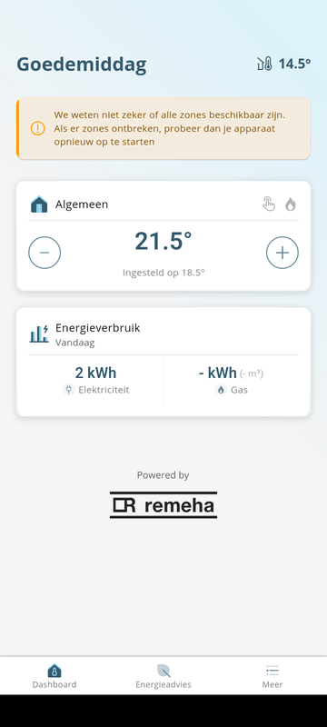

Iemand hier een oplossing voor die foutmelding? Systeem al stroomloos gemaakt maar niet geholpen
Ik heb mij ook opgegeven voor de early access, ben benieuwd waar ze meekomen
Afbeeldingslocatie: https://tweakers.net/i/aggsCu5j6IKJS4y0y57chYewBbo=/x800/filters:strip_exif()/f/image/a236Yh41iUZqKLC8okOQeYFz.png?f=fotoalbum_large

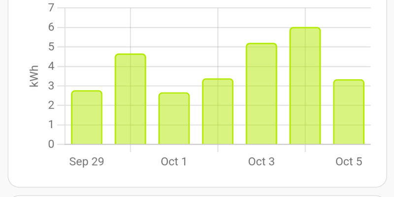

Vraag van technische aard: Na doorlezen van dit topic zie ik dat er meerdere mensen zijn die de Elga monitoren via Modbus om de data in Home Assistant te krijgen. Zien jullie ook dat er aardig wat "ruis" op de aanvoer temperatuur wp en retour temperatuur wp zit? Ik zie een delta van soms wel +/- 0,5 graden:
Afbeeldingslocatie: https://tweakers.net/i/5MOBhZ78wjlMz6v-GJL5NQXlC_c=/800x/filters:strip_exif()/f/image/pIodjpTnT99v5LGQuaRZy96y.png?f=fotoalbum_large
Het gekke is dat ik ook eens gekeken heb of er een verschil is met de eTwist eraan of niet.. Sluit ik er even een aan/uit thermostaat op aan, zie ik een veel constantere lijn +/- 0.1 graden. met de eTwist eraan +/- 0.5 graden. Het lijkt alsof het Rbus protocol van de eTwist stoort. Een ferriet kern om de kabel naar de eTwist mocht niet helpen.
Reden dat ik de eTwist gebruik is dat ik dan met war+ruimte kan regelen en ook de eTwist iets zwaarder kan laten wegen in het regel gedrag. Zet ik een aan/uit thermostaat eraan kan dit niet.
Zijn er meer mensen die dit gezien/getest hebben en wellicht een oplossing weten?

KupkuH schreef op maandag 23 september 2024 @ 16:33:
Kan je het modbus adres + settings delen? Ik gebruik modbus sensoren, herken dit beeld totaal niet. Wellicht goed om de conversatie te verplaatsen naar het juiste onderwerp? Er is een monitoring draad waar wellicht meer mensen meelezen die je kunnen helpen
  • KupkuH
  • Laatst online: 21:01
rft80 schreef op maandag 23 september 2024 @ 23:59:
Ik gebruik modbus 403 en 404 voor aanvoer en retour wp:
- name: "M_Aanvoertemperatuur WP" #remeha_varHpHeatPumpTF
slave: 100
address: 403
slave_count: 0
input_type: holding
data_type: int16
scan_interval: 2
device_class: temperature
unit_of_measurement: °C
Gebruik voor modbus settings 57600 baud rate, 8 databits, even parity, 1 stop bit, geen flow control.
Ik zal de conversatie ook verplaatsen naar de juiste thread.
  • ardvark99
  • Registratie: Mei 2014
  • Laatst online: 21:12
vandordten schreef op donderdag 19 september 2024 @ 17:34:
Heb jij dit al op kunnen lossen? Ik heb deze melding ook.
  • vandordten
  • Laatst online: 18:35
Nope, nu wel een nieuwe tekst
Afbeeldingslocatie: https://tweakers.net/i/MUs8i4YrMGQgDrWdmo_1bE3TWjY=/x800/filters:strip_exif()/f/image/7MuIVRWKdYcDENe3LGD3KZ8p.png?f=fotoalbum_large
ardvark99 schreef op zaterdag 28 september 2024 @ 11:00:
  • ardvark99
Die tekst heb ik idd ook. Ook een lekkere duidelijke tekst, welk apparaat? Verder werkt wel alles, en ik bedien de WP via home assistant. Dan negeer ik dit tot het in de app is opgelost.
  • waldi62
  • Registratie: April 2019
  • Laatst online: 01-01 10:15
Zelfde tekst hier op onze E-Twist. Alles functioneert wel normaal.

Fremske
and change the world
Hallo allemaal,
Gezien het hier in het Zuiden koude nachten zijn ben ik op zoek naar referenties qua gebruik.
Bij 4 graden in de nacht en 14 graden (zonnig) overdag. Kom ik met de EA 4 op een verbruik van 5kw. Dit geld voor een vrijstaande woning uit 1997 met redelijke isolatie en vloerverwarming. Ik draai op binnen- en buitenruimte temperatuur met een stooklijn van 0.6
Is dit acceptabel?
Back to the future
  • Tijgerkracht
  • Laatst online: 20:43
Fremske schreef op zaterdag 5 oktober 2024 @ 09:16:
Hallo allemaal,
Is dit acceptabel?
Hier ook 5kWh, maar draai hier alleen overdag van 10:00 tot max 17:00 op stroom van de zonnepanelen.
Dee vloerverwarming buffert en in de nacht koelt het een graad af
21x325WP, 10x410WP, SE10K, Blackbird 8K, vloerverwarming en fancoils, Vent-Axia WTW, EV sinds 2018

  • ger356
  • Registratie: Oktober 2008
  • Laatst online: 05-10 16:40
Andrehj schreef op vrijdag 11 oktober 2024 @ 19:08:
Alsjeblieft niet Honeywell. Die gaat je WP op PWM proberen aan te sturen, dus 2 minuten aan en dan weer 5 minuten uit. Net als bij een CV-ketel. Daar kan een WP helemaal niet tegen. Die moet gewoon uren achter elkaar draaien.
Gewoon de eTwist van Remeha kopen, die werkt het best samen met je WP.
Alternatief is werken met stooklijn en dit combineren een simpele aan/uit thermostaat met instelbare hysterese. Daarmee kun je zuiniger stoken (doe ik ook met full-electric), maar het is wel meer werk om netjes in te stellen.
Hier sinds 1 oktober ook een Elga Ace 4 met een Honeywell T6 thermostaat. De installateur heeft de thermostaat als aan/uit aangesloten (zegt hij). Ik meet het verbruik van de warmtepomp met een Zwave schakelaar. De warmtepomp staat constant te pendelen: 8 minuten aan en 4 minuten uit.
Afbeeldingslocatie: https://tweakers.net/i/kyGC7NIPkX8gvyEPE6FkOsVCoMY=/800x/filters:strip_exif()/f/image/5GrhI57uDcGQ0icEmqE1nzzZ.png?f=fotoalbum_large
Ik heb als test de regelstrategie (CP780) op gebiedsregeling gezet zodat de thermostaat de sturende factor zou moeten zijn (toch?), maar het beeld blijft hetzelfde.
Als ik de gevraagde temp een paar graden hoger zet, gaat de pomp continue draaien op hoog vermogen, zonder die gekke stops. Andersom: we hadden een borrel met veel mensen in huis en dan gaat de kamertemperatuur boven de gevraagde temp en gaat de pomp keurig in rust.
Alleen als de kamertemperatuur ongeveer de gevraagde temperatuur is pendelt de pomp.
Als die Honeywell inderdaad met pulsbreedte (PWM) stuurt, zou dat een goede verklaring zijn.
Nu wil ik wel een eTwist aanschaffen, maar dan kan ik de OTGW (OpenTherm Gateway) niet gebruiken zonder een dure Remeha gateway (GTW16 van R-bus naar OT) te moeten kopen.
Wat is een goed alternatief voor de eTwist, die gewoon Open Therm is en geen gebruik maakt van de R-bus.
Is er een manier om een weekje te draaien zonder thermostaat?
Kan dat door CP320 op handmatig te zetten en waar kan ik dan de gevraagde temp instellen?
Dank alvast,
