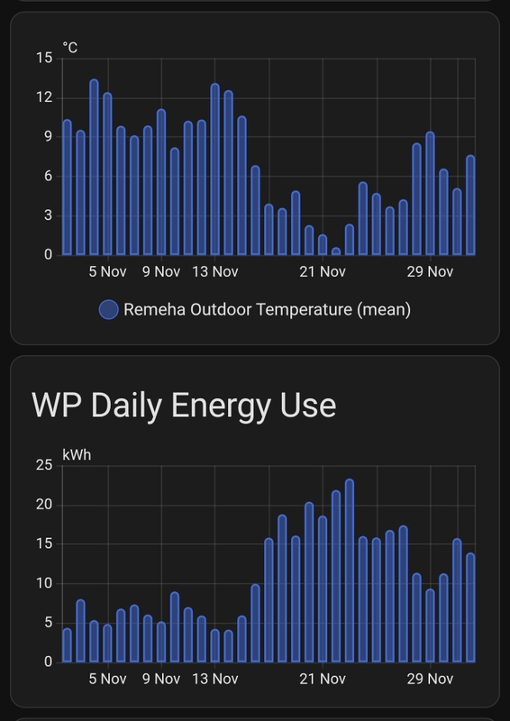

Je moet HP000 lager zetten bijvoorbeeld op -2 graden, probeer dat eerst maar eens. HP000 is de temperatuur waarbij de gasketel mag bijspringen. Dus wanneer het boven de -2 graden is gaat alleen de warmtepomp proberen om het huis op temperatuur te krijgen. In jouw geval gaat ie dat 30 minuten lang proberen (HP030 heb je staan op 30 minuten) als het binnen die 30 minuten niet lukt dan springt de gasketel bij. Je kunt dus ook nog HP030 verhogen mocht je dat willen.Radiant schreef op dinsdag 10 november 2026 @ 18:30:

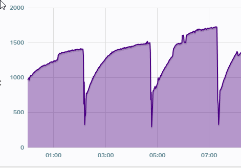

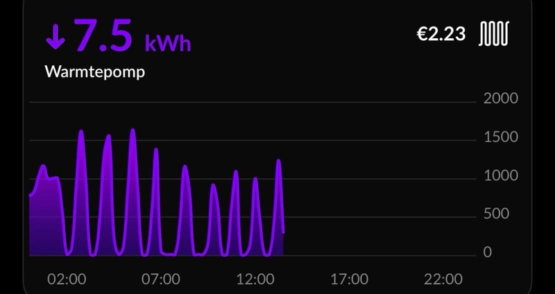

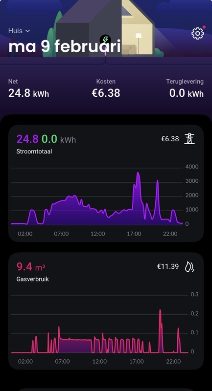

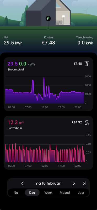

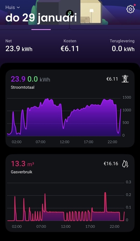

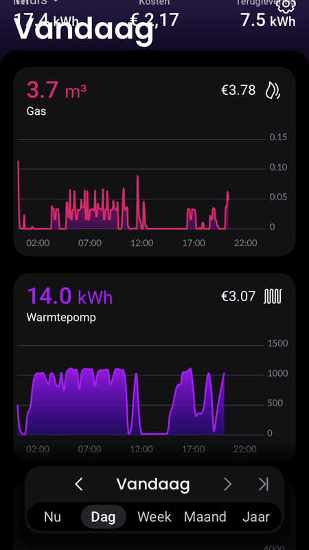

Ik heb een HomeWizard P1-dongle gekocht om eens te kijken wat die warmtepomp uitvreet. Meteen een vraag over iets dat ik niet begrijp..
Vannacht was het 0 graden, dus gasketel heeft ongeveer 6 uur lang heel lichtjes meegedraaid. Tijdens die nacht zweefde de warmtepomp tussen de 700-1250W in een soort zaagtand over een uur.
Echter; als ik een raam openzet waardoor de temperatuur onder het setpoint zakt dan zie ik de warmtepomp aanschieten (startvertraging CV staat ingesteld), naar de 2300W schieten en dan langzaam terug regelen.. Het is wel iets warmer buiten (4 graden).
Klaarblijkelijk kan de WP dus veel harder verwarmen dan die 1250W die ik zag tijdens de nacht. Waarom springt dan 's nachts toch de gasketel bij, als de WP blijkbaar nog vermogen over heeft?

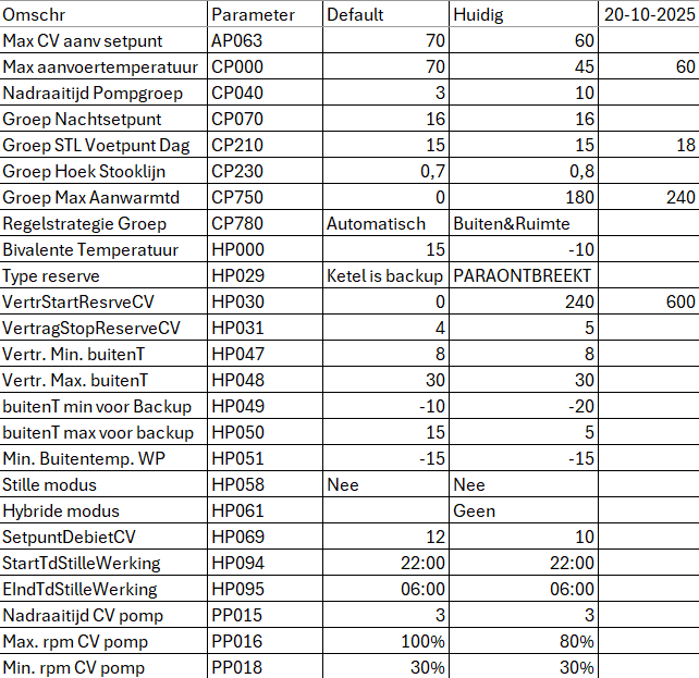

Elga Ace 6kW
HP000 = 6C
HP030 = 30 min
HP058 (stille modus) = nee
HP061 = geen
Stooklijn 15C, 0.8

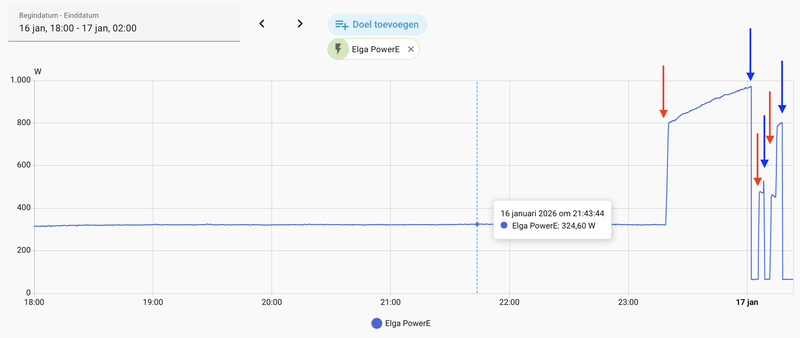

Ik probeer met BL1 en Bl2 contacten mijn remeha elga ace 4 optimaal te gebruiken icm dynamische tarieven en evt surplus aan zonnepanelen. Dit lijkt best aardig te werken met een waterp1meterkit waarbij in home assistant goede automatiseren zijn te bouwen. Heeft het zin om ook nog COP te gaan meten? En deze mee te nemen in automatisering of er wel of niet gas ook gebruikt wordt. Het lastige is dat ik een remeha heb zonder de bluetooth optie. Dus dan moet het via zo'n dure GTW-08 of zijn er goedkopere opties om COP te meten?
De Remeha Home Hub (waarmee je BLE toevoegt aan je EA) is ongeveer de helft goedkoper.tomdh76 schreef op zondag 22 november 2026 @ 17:43:

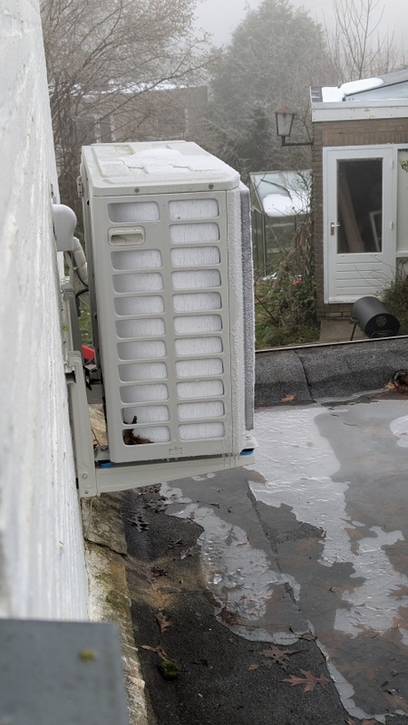

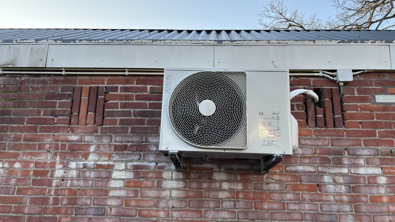

Onze Elga all-in-one is na net iets meer dan 2 jaar op spectaculaire wijze overleden.![]()
Zaterdagnacht hoorden we ineens een keiharde knal in huis, met daarna het geluid van stromend water. Er kwam water uit de cv-ketel stromen, dus snel de stekker eruit getrokken, met handdoeken alles opgevangen en zondagochtend Holland Warmte (de installateur) gebeld. Ze zijn die middag langsgeweest en hebben de automatische ontluchter vervangen. Die was namelijk "ontploft" zoals de monteur het omschreef. Na het vervangen en weer vullen wilde de wamtepomp alleen niet meer starten. Deze gaf aan dat de druk in het koelgascicruit te laag was.
Omdat de monteur geen F-gas certificaat had is er de volgende dag een andere monteur geweest. Zijn conclusie: de warmtewisselaar in het hybride gedeelte is gescheurd, waardoor het koelgas met 30 bar het watercircuit in is geschoten. Nadat het koelgas via de ontluchter is verdwenen zijn de koelleidingen en de buitenunit volgelopen met water.
De volledige warmtepomp en koelleidingen moeten vervangen gaan worden. Waarschijnlijk gaat de CV zelf ook vervangen worden omdat ze niet weten wat de klap nog meer heeft beschadigd.
De komende maand stoken we dus gewoon weer op gas

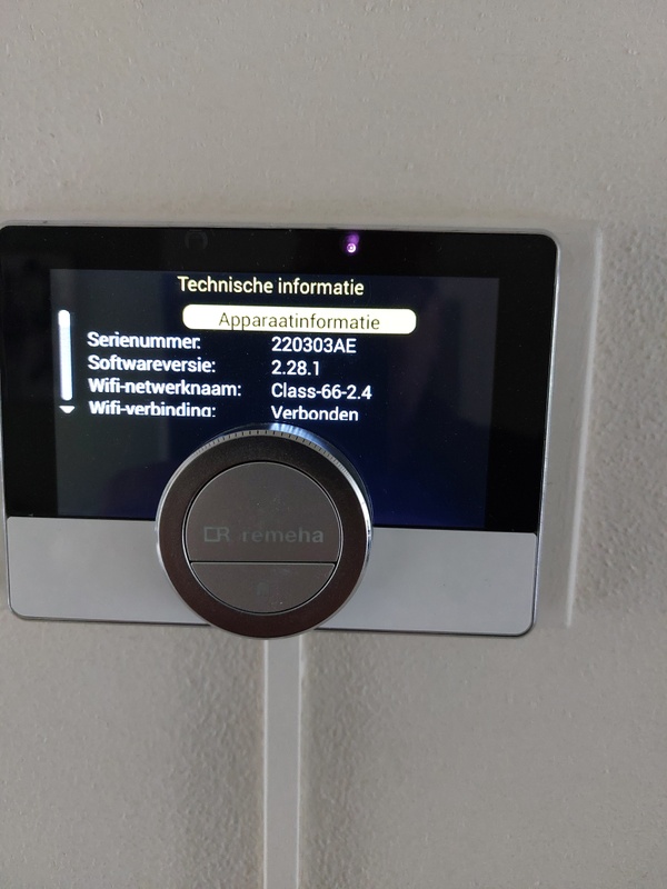

Kan je de softwareversie zien in de ketel? Dan kan ik eens kijken welke versie er hier draaide.

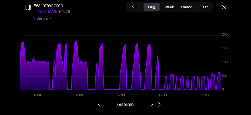

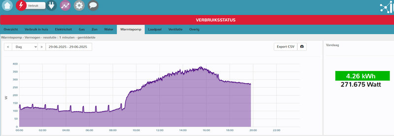

Ik heb sinds kort een Remeha Elga Ace Monoblock Hybride Warmtepomp 4kW + Binnenunit.
Mijn vraag is wat is maximale vermogen dat de Monoblock trekt, bij mij is dat circa 1,7 a 1,8 kW.
Dit lijkt mij weinig, is er iemand dat dat kan bevestigen?
Dan ervaar ik nog een probleem , nl. Dat als de Monoblock de backup ketel (oude Tzerra) inschakeld de Monoblock helemaal stopt met leveren.
Dit komt volgens mijn bescheiden mening dat de oude Tzerra een te hoog minimaal vermogen levert.
Is daar een oplossing voor?

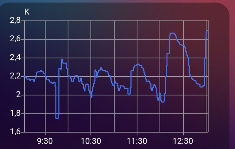

Goedendag,
Ik heb sinds 2023 een Elga Ace hybride warmtepomp met een Vaillant HR-ketel welke de laatste jaren zonder veel problemen heeft gefunctioneerd. Beide zijn aangesloten via een verlengsnoer met 2 stekkers op een wandcontactdoos waarvoor eenn HomeWizzard slimme stekker op zit om het verbruik te monitoren. De Etwist hangt ook aan de Wifi voor externe monitoring door Remeha. Heb sinds een paar dagen lijkt het wat problemen met de Elga Ace, de Wifi-verbinding van de Etwist valt frequent weg, ook een separaat 2.4GHz netwerk vanuit mijn internetmodem maakt daarvoor geen verschil. Het kan zijn dat die Wifi-verbinding al veel langer problemen geeft al is me dat niet eerder opgevallen. Heb een huis met radiatoren, geen nachtverlaging, alles op 20.5 graden op de Etwist. Alle radiatoren staan volledig open, dus geen geknepen radiatoren
Heb de Wifi-verbinding dan ook maar eers verbroken om te kijken hoe een en ander zich de komende dagen gedraagt. De temperaturen blijven de komende dagen rondom de temperatuur waarop de wisseling van ketel en warmtepomp elkaar afwisselen qua werking. Gasgebruik ligt ook wat hoger, maar dat lijkt me logisch gezien de 1-4 graden wat we momenteel als buitentemperatuur hebben.
Sinds een paar dagen geeft de Warmtepomp ergens rondom de 1-3 graden van tijd tot tijd een hoog geluid en lijkt de Etwist opnieuw op te starten (Welkoms-scherm). Op het Warmtepomp-scherm krijg je dan een melding dat ie aan het ontluchten is met een aflopende tijdteller. Lijkt dus op iets met te lage druk of zo.
Het vermogen wat de slimme stekker aangeeft tijdens die periode loopt van 20W statisch op naar 50-70W gedurende een 30-60 seconden. Te kort lijkt me voor een defrost, die normalerwijze 15-30 min zou duren.
Op de warmtepomp alsook op de Etwist wordt de druk aangegeven als zijnde 1.0-1.2 Atm, Op de Ketel wordt een druk aangegeven van 1.5-1.7 Atm. Er zit tussen ketel en warmtepomp een magneet-filter scheider. Normalerwijze zou er een druk-verschil van 0 of 0.1 tussen moeten zitten al kan het mogelijk een sensor probleem zijn die dat verschil aangeeft.
Na een tijdje is het ontluchten weer over en lijkt alles weer min of meer normaal te functioneren.
Heb contact gehad met de leverancier over dit gebeuren en daar kwam tot op heden uit dat die geluiden lijken te wijzen op defrost-cyclus.
Instellingen van de Warmtepomp zijn verder niet veel aangepast aan de standaard al is de stooklijn voor radiatoren van 1.5 verlaagd naar 1.1 (wat door AI wordt geadviseerd).
Enig advies hierover is welkom.

Ergens in de instellingen bij Systeemversie -> EHC-07 kan je dit terugvinden.Ethnocentrix schreef op dinsdag 24 november 2026 @ 15:05:

Opgenomen vermogen klopt. Dat is voluit voor 4 kW. Hij levert dan 3 tot 4 kW warmte en dat is te weinig voor je woning. Hij schakelt de backup in, want het is immers een hybride.pvhpsb schreef op dinsdag 24 november 2026 @ 16:33:

Nu is 'ie echt stuk vrees ik
:strip_exif()/f/image/llPeHUBcF9mrRRk9ed3X07p4.jpg?f=fotoalbum_large)
En voor wie zich afvraagt waar al dat water naar toe gaat...
:gifsicle():strip_exif()/f/image/L7G54oN8EP8xmsg2WyQERYee.gif?f=user_large)
Dat komt dus door de koelleidingen de warmtepomp uit lopen
Een warmtepomp hoort gewoon 10+ jaar mee te gaan, dus ik zou je installateur wijzen op de verwachtte levensduur en de rechtsbijstand erop zetten.

Wat een ellende zeg. Sterkte ermee, hoop dat ze het netjes oplossen.Ethnocentrix schreef op dinsdag 24 november 2026 @ 21:35:
Nu is 'ie echt stuk vrees ik![]()
Er komt a.s. maandag iemand van Remeha hier thuis langs. Ik zal ze eens uithoren.
Ben benieuwd hoe ze al dat water uit je koelgasleidingen gaan krijgen
Echt exact hetzelfde... Ik kon nog op gas verwarmen, maar nu lukt ook dat niet meer.Ethnocentrix schreef op dinsdag 24 november 2026 @ 21:35:

Mag ik toch nog ff jullie meedenken vragen? Config is Elga ace 6 kw (buitenunit) en Tzerra ace 39. Geen vloerverwarming, wel zware radiatoren met heatfans. Geen buffervat. Vaste temperatuur van 21,5 graden in leefruimtes, gangen 20 en slaapkamers 18. Huis jaren 30, 215 m2, flink nageisoleerd. Systeem zelf ingeregeld, veel getweakt met info van hier. Systeem draait goed. Tot ca 2-3 graden buiten zonder bijstoken. Voetpunt 30 graden, stooklijn 0,8. 1 punt loop ik nu het volgende aan . Volgens de stooklijn zou de aanvoer bij 0 graden buiten ca 46 graden moeten zijn. Door het defrosten, vooral in de nacht elke 1,5 tot 2 uur, is de gemiddelde temperatuur ca 40 graden. En dat is net te weinig voor een aantal ruimtes. Ik zou verwachten dat de CV dan gaat bijstoken om die aanvoer te halen, maar dat hij dus niet. HP030 heb ik zowel op 0 (standaard, kennelijk dynamisch volgens Remeha) en op 20 minuten gezet (tip Remeha) maar dat maakt niet uit in de aanvoer.
Cp780 staat op 3 (buiten en kamer), hp061 staat op 0 (geen).
Wat kan ik nog anders doen, wat zie ik over het hoofd?

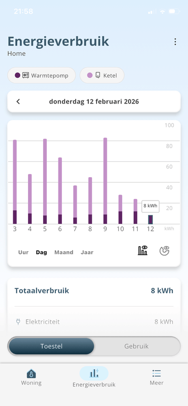

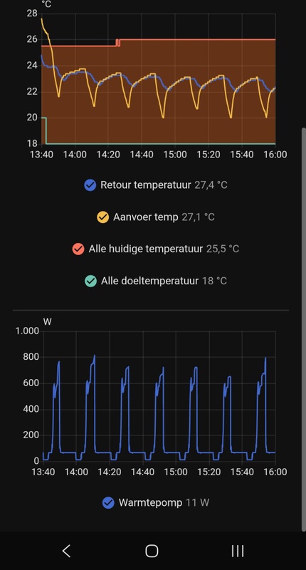

Hey! Hier een tevreden Elga Ace Hybride warmtepomp eigenaar van ongeveer 2 jaar in combinatie met een Intergas ketel. De warmtepomp heeft ons een hoop plezier gebracht door een hoop gas te besparen. Echter ontstond bij ons afgelopen weekend vreemd gedrag ; de thermostaat staat bij ons altijd op 18.5 graden en weet de pomp dit prima allemaal te doen (ook de afgelopen winters met heel soms een CV die bij moest springen) maar meestal redde hij zich prima in z'n eentje en konden we een hoop gas besparen.
Echter dit weekend ging de thermostaat (Honeywell 'round' opentherm draadloze thermostaat) plots 20 graden aangeven, terwijl hij op 18.5 stond ingesteld. Ook werd de CV iedere keer bijgeschakeld.
Ik heb in de instellingen gekeken van de warmtepomp maar die gaf aan dat hij 'uit' stond en de staat 'verwarming' was en apparaatstatus op CV stond. Ik heb zowel de thermostaat opnieuw gestart (even stroomloos gemaakt) alsook de warmtepomp maar het bood geen oplossing ; constant werd er extra gas gebruikt naast dat de warmtepomp ook draaide.
De afgelopen dagen (sinds zondag) 21 m3 gas gebruikt terwijl dat normaal gesproken rond de 1 a 2 zit op een gemiddelde 'koude' dag met warm water erbij.
Gisteravond hebben we de draadloze thermostaat voor een lange tijd losgekoppeld (minimaal een uur) en stopte hij met het verbruiken van gas en pakte de Elga Ace de hele nacht stroom (niet gek met deze temperatuur). Vannacht heb ik de thermostaat weer ingeschakeld en is hij nu stabiel op 19 graden en de warmtepomp draait vrolijk verder en de temperatuur is ook prima nu.
Wat ook opviel ; het 'vlammetje' op de thermostaat was wel uit als de thermostaat beneden de 20 graden aangaf.
Iemand toevallig bekend met dit euvel? Ik heb eerder in de instellingen wel het tarief van gas naar 180 cent ingesteld ipv de standaard waarde en de stroomprijzen naar 30 cent gezet maar verwacht dat dit geen invloed heeft op de (opeens) hogere temperatuur.

Dat laatste is niet zo moeilijk. Eerst blazen en dan vacumeren. Water verdampt namelijk bij 30 mbar (bij 20 graden...). Dus de vacuumpomp net zo lang aan laten staan tot het het vacuum onder die waarde komt. Dan is alle water uit de leidingen verdampt en weggezogen. Kan wel even duren...Radiant schreef op dinsdag 24 november 2026 @ 22:02:
Ze hebben al aangegeven dat ze alle koelleidingen gaan vervangen.

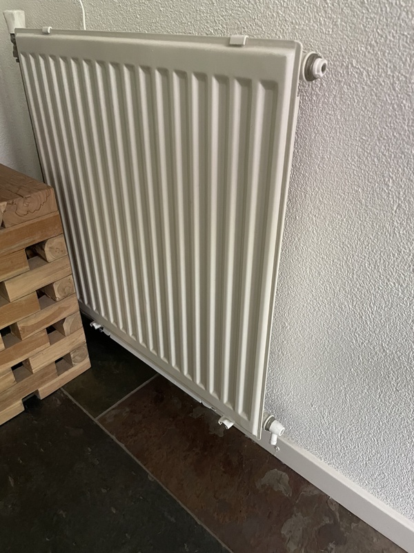

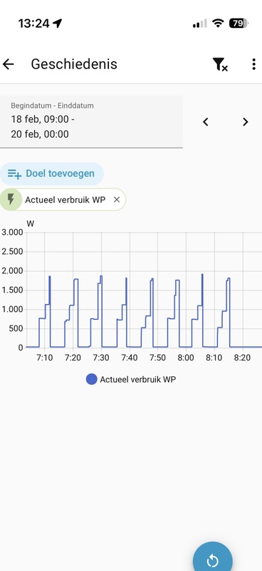

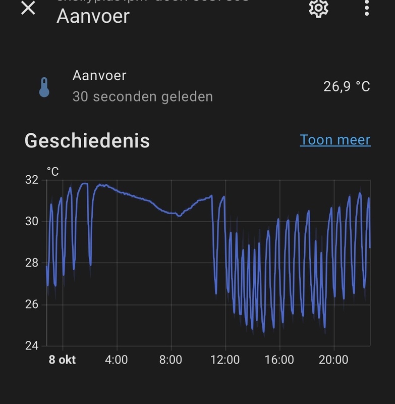

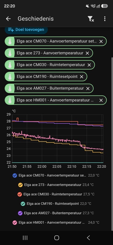

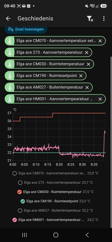

Hoi allen,

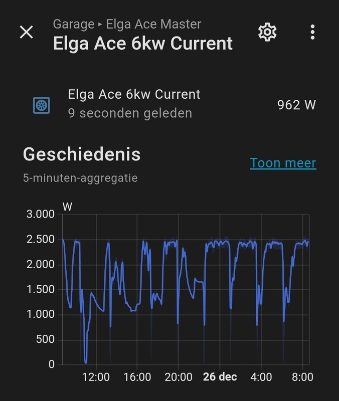

Ik heb een Elga Ace (split, EHC-07) met een Calenta als bijverwarming. Nu met de vorst van afgelopen dagen lijkt deze toch niet helemaal lekker te werken. Bij 0 °C buiten brandt de ketel maar ±3 minuten per ±13 minuten. Daardoor komt er te weinig warmte binnen. De woonkamer zakt 's nachts van 20,5 naar 17,5. Ingevoegde afbeelding van HeatBooster.
/f/image/DbMD7YaeOcmfXm2cJeXUTCU6.png?f=fotoalbum_large)
- Sinds vorige winter veranderd:
- energieprijzen ingevuld (stroom 31 ct, gas 173 ct)
- radiatorknoppen vervangen
- systeem daarvoor leeggelaten en opnieuw gevuld (we hebben ontlucht etc.)
Instellingen
- Stooklijn:
- CP210/CP220 Voetpunt stooklijn = 18
- CP230 Helling stooklijn = 1,7
- CP000 Max. aanvoertemp. groep / AP063 CV instelpt max. sys = 55
- CP240 Invloed ruimtetemperatuur = 8
- Ketel bijspringen:
- HP000 Bivalentietemperatuur = 11
- HP030 VertrStartReserveCV = 10 min (was 30)
- HP031 VertragStopReservCV = 15 min (was 3)
- HP061 Hybride modus = Kosten
Het aanpassen van HP030, HP031 en CP070 hielp niet.
Iemand toevallig een idee?
Hoofdprobleem
Bij 0 °C buiten brandt de ketel maar ±3 minuten per ±13 minuten. De warmtepomp alleen is te zwak, dus er komt te weinig warmte het huis in. De woonkamer zakt 's nachts van 20,5 naar 17,5.
Bijkomend probleem
De radiatoren voor in de woonkamer zitten op een verre lus. Bij die korte pulsen komt daar bijna geen warmte aan: de aanvoer piekt even en zakt dan meteen weer weg.
Alvast bedankt!

We hebben thermostaat knoppen op verschillende radiatoren geplaatst, maar deze staan nu gewoon helemaal open.
De temp. die je ziet is op de radiator voor in het huis, een verdere lus, voetventiel staat helemaal open. Het is een naar verhouding erg grote radiator (3 in serie).

Een thermostatische knop heeft normaal ook een voorinstelling met hoeveel flow er in vollast doorheen kan. Even zomaar alles vervangen is vaak makkelijk gedacht. Je zou eens kunnen kijken bij een koude opstart welke radiatoren het eerste warm worden en welke achter blijven.j111194 schreef op donderdag 26 november 2026 @ 11:05:
Hmm geen idee @Marlonn94
Hier eventueel de boel wat knijpen zodat alles tegelijk opwarmt.
Beste is meten met een thermometer wat aanvoer en retour doen. Even google of AI vragen. Een kind kan de was doen
Ik heb alleen helaas niet overal een voetventiel, want ik denk inderdaad wel dat dit deel van het probleem is helaas.

Ja, mij ook zaterdag de 14e overkomen, was alleen rond 8 uur in de avond. Bij mij draait de EA6 nu 25 maanden. Ben benieuwd hoe ReMeHa met jouw geval omgaat. Bij mij is de claim in de eerste instantie afgewezen omdat ik het debiet op 15L p/m en de pomp op 75% had staan. Wel een buffervat in serie. Op mijn verweer is nog niet gereageerd.Ethnocentrix schreef op woensdag 18 november 2026 @ 14:51:

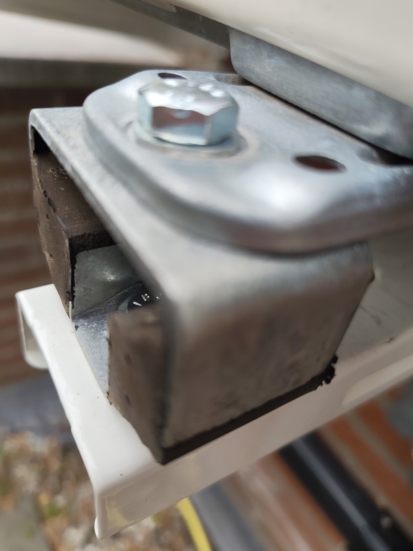

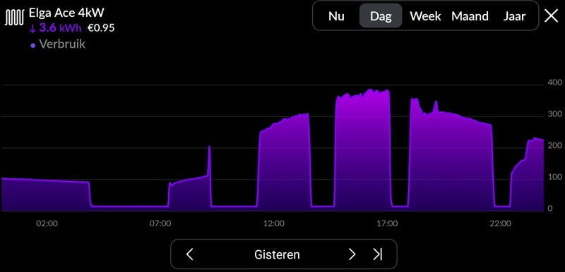

Heb je misschien ook een grafiek van het vermogen van de wp?j111194 schreef op vrijdag 27 november 2026 @ 07:40:
Update: gisteravond heb ik de instellingen naar de fabriekswaarden gezet. Helaas niet met de Smart Start app, want mijn Elga heeft geen Bluetooth (sticker doorgekruist) en ik heb geen dongel of GTW. Ik heb het daarom met de handleiding erbij gedaan. De belangrijkste waarden nu:
Jazeker, wel via een stroommeter erop, zie hieronder
Vanmorgen (waar de stabielere hoge aanvoertemp lijn begint) had ik een testmodus aangezet op hoog vermogen, en een radiator welke dichtbij de ketel is dichtgedraaid, dit zodat het een beetje warmer werd. Hierna bleef het gas langer bijdraaien. (pendelen stopte, maar wel constante aanvoer van gas)
Om 9:38 heb ik deze radiator weer open gedraaid. Na een halfuur daalde de temperatuur en begon het pendelen weer. Weet niet of dit met elkaar te maken heeft, maar wellicht.
/f/image/luyqKpHnzQ1r4aOGRwaAziBL.png?f=fotoalbum_large)
Zo te horen is deze eerste radiator al probleem deze geeft direct heet water retour hp waardoor deze uitgaat. Zet hem volledig dicht voor in ieder geval 1 dag en kijk wat er dan gebeurd. Daarna zou je de radiator een klein stukje kunnen openzetten zodat deze 30 graden bij de retour wordt.
Als dit werkt kun je hp000 weer wijzigen zodat de hp weer meer overneemt van de ketel

Zien jullie dit gedrag ook sinds het kouder is geworden (zondag)? Met andere woorden ; bij ons is het gasverbruik gestegen en gebruikt hij nu ongeveer elke dag 'veel' gas (gemiddeld 12 m2 (eerder was dit 1 m2 per dag omdat we de ketel alleen nog gebruiken voor warm water) .
Als de temperatuur straks boven de 0 graden komt moet dit gedrag vanzelf weggaan. De thermostaat is in orde en zou dit probleem dus niet moeten veroorzaken. Het is normaal gesproken 18.5 graden bij ons in huis maar nu zitten we er erg 'warmpjes' bij : 20 graden. Dit was vooral, volgens de monteur, omdat de warmtepomp dan de warmte in huis 'opslaat' om zo weer te gebruiken om te voorkomen dat de buiten unit bevriest.

Update:
Ik heb om 13:20 alle radiatoren dichtgedraaid, behalve de voorste in het huis (degene met de meters en welke ver verwijderd is van de ketel)
Nu lijkt daar wel de temperatuur omhoog te gaan. De stippellijn is het exacte moment waarop alle radiatoren dichtgedraaid zijn.
Is dit een beter beeld? Of is het systeem nog steeds te veel aan het pendelen? (blauw is inlet, geel is outlet temp)
Of gaat pendelen echt alleen om de warmtepomp zelf? Deze geeft wel constante power. Deze ketel springt elke 20 min even bij.
[ Voor 10% gewijzigd door j111194 op 27-11-2026 14:45 ]

Update:
Toen ik nog hybride draaide had ik ook kleine piekjes gas steeds. Als je de ketel eens uit zet, komt de wp dan wel op temperatuur?
Mooie grafiek jj111194 maar we missen de x as data. Hoe vaak gaat het systeem nu aan en uit? Als het elke 44 minuten is kan het de ontdooicyclus zijn
Het lijkt erop dat de EA te,weinig capaciteit heeft en de ketel te veel. Staat de temperatuur van je ketel niet te hoog waardoor die steeds na enkele minuten al weer uit gaat. Zelf draai ik ea monoblock nu dag en nacht en soms even 0,1 m3 Gas erbij. Voorheen 1000m3 per jaar nu 100m3 waarvan ca. 30m3 voor verwarming.

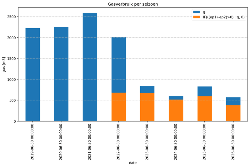

Ik heb vrijstaande woning, houtskeletbouw, 1995 met vloerverwarming en hr++. Beneden verwarmt met vloerverwarming ca 80m2 en boven 2 ruimtes, elk ca 15m2 verwarmt via airco en als eenmaal op temperatuur dan via elga. Water en koken op gas.
Van 2800m3 naar 350m3 en elektra van 9000kw naar..... omdat er tegelijkertijd ook zonnepaneel op gekomen zijn. Ik weet wel dat winter dagverbruik op kan lopen naar ca 75kw en in de zomer zit ik dan op ca 15kw.
Dan zal je ook softwareversie 1.07 gehad hebben? In 1.09 kan je het debietsetpoint niet meer aanpassen. Misschien is dat gedaan ivm dit probleem. Misschien helpt dit je..WinMan schreef op vrijdag 27 november 2026 @ 09:30:

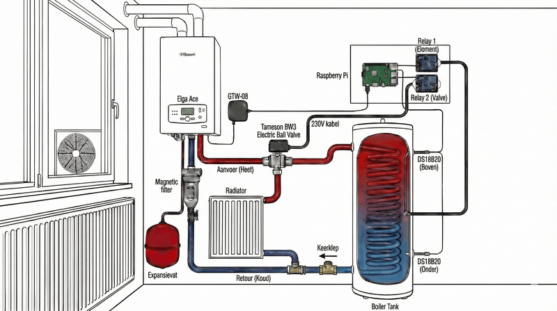

· Stabiel debiet ruim boven ondergrens: Met deze pompinstelling leverde het toestel een constant en stabiel debiet van 15 l/min. Dit ligt ruim boven de kritische minimumgrens (~9-10 l/min) en binnen de veilige werkingsgrenzen van het toestel.
· Geen ingrijpen van interne beveiliging: De Elga Ace is een debietgestuurde warmtepomp met eigen flowsensor en vorstbeveiliging. Deze beveiligingen hebben nooit een storing gegeven of ingegrepen, wat bevestigt dat het debiet en de temperaturen tijdens bedrijf en ontdooicycli binnen de veilige marges bleven.
· Buffervat in de retour & open installatie: In de retourleiding is in serie een buffervat van 51 liter opgenomen en het afgiftesysteem heeft geen dichtlopende zoneregeling. Hierdoor was direct vóór de warmtewisselaar altijd een ruime warmtebuffer en onbelemmerde circulatie aanwezig tijdens ontdooicycli (defrost).
Wat denken jullie. Thanks.
Wij zijn met een EA monoblock met gas van ca.900 naar 30 m3 gegaan. Elektra is ca 2000 kwh toegenomen. Nu 2 jaar draaiend geen vloerverwarming alleen radiatoren.

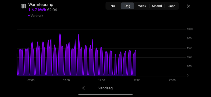

Hoekwoning 123 m2 en alles nageisoleerd. Deze week per dag 25 tot 30kw voor de ea voorheen 7 a 8 m3 gas per dag
