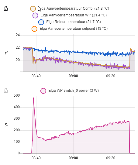

Bij mij gaat de EA6 met koelen elke keer na een uurtje uit.
op het display van de EA staat dan "Apparaatstatus: gecontroleerde stop"
iemand bekend met die melding?
Wat ik enkel kan vinden is: Het toestel start niet, omdat de startvoorwaarden niet zijn vervuld.
wat maakt dat die gecontroleerd stopt.. en wat maakt dat de startvoorwaarden na ongeveer een uur niet meer goed zijn.
Hij draait een uurtje met een vermogen van 150-300watt.
watertemp settings 18 graden, watertempsetpoint 18 graden maar hij maakt maar 19 graden.
Retour temp water is ongeveer 21 graden.
Alleen vloerverwarming met ruim voldoende afgifte.
CP020 Mengroep
AP028 Actieve koeling
AP015 Ja of Auto geen verschil (thermostaat vraag of standaard aan)
HP003 op 18
CP270 op 18
Thermostaat op 20gr
Afbeeldingslocatie: https://tweakers.net/i/5hSZKwWOJ7XPFzjMyCznu6aXTk8=/full-fit-in/4000x4000/filters:no_upscale():fill(white):strip_exif()/f/image/he6HJW1fYUbotL3ojJBe9ORS.png?f=user_large
En is iemand bekend met de setting AP075 Zomer-wintertijd
Temperatuurverschil met ingestelde bovengrens buitentemp waarbij generator niet verwarmt of koelt.
Instelbaar van 0 tot 20. standaard 4K
Uitleg over AP075
ik denk dat mijn gemiddelden buitentemperatuur niet hoog genoeg is met een AP073 op 22gr en een AP075 op 4K

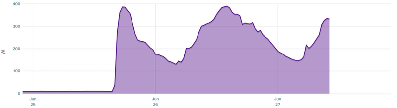

Ik gebruik deze situatie ook.
In principe staan de radiatoren boven dicht als er thermostaat kranen op zitten. Staan ze open dan is het een kortsluiting want het koude water valt direct naar beneden en wordt afgevoerd via de onderaansluiting. De radiator mengt niet en wordt niet eens koud.
De badkamer is wel een dingetje. Deze is vaak erg vochtig. Met 18 gr water krijg je dan condens. De radiator en leiding zal nat worden aan de onderkant. Ik heb ze dicht moeten zetten.
Omdat ik te lui ben om het debiet aan te passen (nodig voor verwarmen) heb ik een aantal radiatoren opengezet om het water over te storten wat niet door mijn vloerverwarming alleen kan.
Vermogen van de EA kan echter zo laag dat ik geen pendelgedrag krijg op alleen de vloerverwarminggroep.
De EA6 volgt prima de warmtelast van dag/nacht en draait continue met een watertemperatuur van 18 graden
Afbeeldingslocatie: https://tweakers.net/i/h0CpOIQNfniwZitWb9CcsR2Uaeo=/800x/filters:strip_exif()/f/image/1vA810YAAWwCVXcugNbEuQxt.png?f=fotoalbum_large
Oplossing:
HP003 op 16 gezet
CP270 op 18 gelaten
Hierdoor blijft de aanvoer temp netjes 18 graden.
Maar gaat de EA niet in gecontroleerde stop.
En blijft de EA de hele dag koelen.

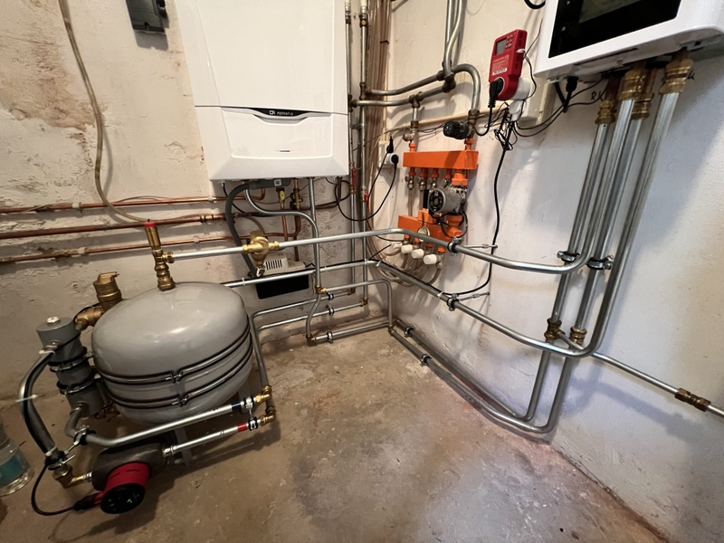

Ik heb een vraag over de pomp die is gekoppeld aan het buffervat. Deze draait continue, zoals ook de pomp van de vloerverwarming. Nu heb ik een pompschakelaar voor de pomp van de vloerverwarming, maar de pomp van het buffervat draait wel continue, terwijl eigenlijk alle andere pompen (CV en WP) alleen maar draaien als er warmte wordt geproduceerd. Heeft iemand een advies waarom er eigenlijk een pomp inzit tbv het buffervat en of hier nog slimme besparingen zijn te doen. Onder aan de streep verbruikt deze pomp bij geen warmteproductie toch zo'n 0,5 KwH per dag. Elk advies/tip of onderbouwing is welkom. Alvast bedankt.
  • Pietje555
  • Laatst online: 09:01
Pietje555
Jou buffervat staat waarschijnlijk parallel in de installatie. Dit betekent dat het vat een nulpunt is en de opgewekte warmte transformeert naar de benodigde temperatuur voor de afnemers (vergelijkbaar met een transformator). Zet je de circulatiepomp uit dan gaat er geen water meer naar de afnemers terwijl de opwekker (WP) wel draait.
De EA heeft helaas geen extra contact om de extra circulatiepomp te sturen. Je kan het eventueel met een extra ruimtethermostaat doen welke de pomp uitschakelt op 1 graad boven de eTwist.
SMA STP10000TL20 met 10440 Wp 35°Zuid, Intergas Xtreme36 met Remeha Elga Ace 6kW, 3x AUX C-serie

rcroes schreef op zondag 7 juli 2024 @ 10:30:
Dit klinkt inderdaad alsof je een parallel buffervat hebt en ook nog een verdeler met pomp voor je vloerverwarming. Als dat zo is, dan is dat ongelofelijk inefficiënt en kost dat je veel stroom, nog veel meer dan die ene pomp.
Een buffervat is vaak niet nodig. Als het wel nodig is, dan meestal niet parallel en beter in de retour. Zie onder andere de WP FAQ.
Hier nog een paar bronnen met uitleg en data waarom een parallel buffervat killing is voor je COP:
1. Uitleg Heatgeeks
2. Experiment Renewableheatinghub wat aantoont dat de COP veel slechter wordt met een parallel buffervat
3. Deze Tweaker had een vergelijkbare situatie: parallel buffervat en verdeler met pomp. Nadat hij dat had aangepast verbeterde zijn COP enorm.
Of de verdeler kan worden aangepast weet ik niet in jouw situatie.

  • rcroes
  • Laatst online: 19-11 11:08
Zoals ik nu kan zien zit het buffervat serieel in het systeem.
Van de EA naar het buffervat en dan het systeem van vloerverwarming en radiatoren in. Retour terug naar/door buffervat en dan de EA weer in. Installatie is van okt 2023 en de CV van een jaar eerder. Alles Remeha. Heb wel het gevoel dat veel installateurs nog weinig weten en kunnen met WP's. Hadden bv de retour en aanvoer tussen WP en CV omgekeerd aangesloten!!
Heb ook de twijfel over het nut van het buffervat, gezien het feit dat ik 13 radiatoren en vloerverwarming heb, maar daar wordt niet echt door ze met "verstand" naar gekeken

rcroes schreef op zondag 7 juli 2024 @ 15:57:
Maar wat doet die pomp bij je buffervat dan? Uit jouw verhaal begreep ik dat je drie pompen hebt: één voor de vloerverwarming en twee andere.
Voor een buffervat in de retour heb je normaal gesproken geen extra pomp nodig dacht ik.

@rcroes Voor een betere, duidelijkere beeldvorming: Heb je een hydraulisch schema van jouw installatie?
- Een simple schets met legenda voldoet ook.
Misschien is er een interessant schema gerealiseerd?
P. S.: Aanvoer- en retour omgedraait? Volgens "Dick" van Remeha in een van de YT-video's is dit mogelijk,
maar heel onwaarschijnlijk. Je hebt dus "geluk" gehad met jouw installateur.

@rcroes wat jij beschrijft is een parallel vat. Een serieel vat heeft maar 2 aansluitingen. Retour vanuit de radiatoren, vat in en er dan weer uit naar de wp.
Overigens maakt het met een EA niet veel uit of de CV gewisseld op de wp zit aangesloten. Is een open verdeler, de aansluitingen zitten slechts 5 cm uit elkaar op een dikke buis met nog 2 aansluitingen van de WP.

Pietje555 heeft natuurlijk gelijk.
Het buffervat zit niet alleen in de retour, maar ook in de aanvoer volgens de omschrijving. :) Dus parallel.
@rcroes ik denk dat er veel winst te behalen is!

Allen alvast bedankt ik ga er morgen mee verder en zal denk ik een foto delen van het geheel. Hierop is de installatie incl de leidingen goed zichtbaar. Ik vond die pomp ook al vreemd, omdat ik er nu inderdaad in totaal 4 in het systeem heb zitten. Ik denk overigens dat het buffervat constructie gewoon een standaard is die de installateur gebruikt en dus ook serieel.
Morgen volgt het vervolg.

@rcroes Even ter geruststelling. Het is een hele uitgebreide installatie, maar het hoeft niet per definitie fout te zijn. Je hebt alleen heel veel mogelijkheden om temperaturen en debieten te regelen. Veel winst behalen is ook niet per definitie mogelijk.
Je kunt eventueel een pompje weglaten, maar als de installatie goed ingeregeld is, dan is dat alles.
Het basisprincipe blijft altijd bestaan. Wat je aan warmte opwekt, moet er ook als afgifte weer uit komen.
Aangezien de hele installatie binnen je geisoleerde schil zit draagt het altijd bij aan de verwarming van je huis. De vraag is alleen of dit op de gewenste plaats (ruimte) is.
De belangrijkst vraag is welke watertemperatuur je in de winter nodig hebt. Heb je radiatoren en hebben deze een hoge temperatuur nodig? Hoe groot is je warmtepomp en de inhoud van je afgifte systeem?

Bijgaand 2 afbeeldingen van de situatie. Het lijkt mij nog steeds een serieel geschakeld vat, maar weet niet goed wat het omcirkelde doetAfbeeldingslocatie: https://tweakers.net/i/Ludh5hAQV24V13BRiyCDsxzq-0w=/800x/filters:strip_icc():strip_exif()/f/image/F7AFJPROPF7GVE8cp3uiTU5p.jpg?f=fotoalbum_large
Afbeeldingslocatie: https://tweakers.net/i/6NybeVergLy_G8raMHf6r3nlFwY=/800x/filters:strip_icc():strip_exif()/f/image/gHbBh1794hOrU3sa5ZxNHgNP.jpg?f=fotoalbum_large
[ Voor 73% gewijzigd door rcroes op 10-07-2024 14:57 ]

@rcroes Idd. een serieel buffervat van ?? l in de retour van het primaire circuit, het omcirkelde onderdeel
is een open verdeler (aka evenwichtsfles of "hydraulische Weiche").
Beide samen hebben quasi de functie van een parallel buffervat voor zover ik weet.
Maar zeker weten het de Remeha experts hier.

@rcroes Dit is wel een heel exotische installatie.
Je buffervat zit inderdaad in serie in de primaire kring van de opwekkers.
De EA pomp inderdaad zijn water (eventueel met hulp van de CV) rond over get seriele vat. Het vat zorgt dat je voldoende systeem inhoud hebt om pendelen te voorkomen en voldoende warmte te hebben voor de defrost.
In de primaire kring zit ook een open verdeler zoals @dunklefaser zegt.
Ik vermoed dat de pomp in het secundaire circuit drukgestuurd is omdat er nogal veel variabele afnemers (bv thermostaat kranen) in zitten.
Is het debiet van de secundaire pomp gelijk aan het debiet van de pomp in de EA dan treed er geen menging
in de openverdeler op. Het water van de EA gaat rechtstreeks naar de afnemers.
Is het debiet van de secundaire pomp lager dan dat van de EA dan treedt er wel menging op. Het buffer loopt op in temperatuur en na een tijdje zal de EA uit gaan.
Het is een installatie welke je eigenlijk semi utiliteit is. Ik had een groter buffervat toegepast en de openverdeler weggelaten. Maar ik denk dat dat te maken heeft met kosten.
Let wel dat op je vloerverwarmerverdeler het voetventiel (links boven) goed is ingesteld. Anders heb je als de pomp uitgeschakeld is een kortsluiting tussen toevoer en retour en te weinig water voor de andere gebruikers. In principe staan alle afsluiters naar de lussen vol open en stel je het totaal debiet in met het voetventiel. De afsluiters naar de lussen zijn alleen voor onderlinge balancering als een lus korter is dan de andere

@Pietje555 Heel exotische installatie?
- Maar voldoet hopelijk wel aan de ontwerprichtlijnen van Remeha, of niet?
Wil zeggen: Je kan op goedkeuring & ondersteuning van Remeha rekenen.
Ik lees net bij LinkedIn dat Remeha enthousiast is
Bedoel je een groter, parallel aangesloten buffervat (met 4 aansluitingen)?
Ik zie namelijk ook buffervaten met 2 aansluitingen
die het etiket "parallel buffervat" krijgen. Maar er lijkt een verschil te zijn in de werking.
Wat vindt Remeha van deze soort buffervaten?
@SebastiaanPs De sCOP is waarschijnlijk net zo exotisch O-) als de installatie.
Met de beperkte informatie uit de 2 plaatjes van @rcroes:
Ik had de installatie (het deel wat ik overzie) waarschijnlijk anders "ontworpen".
(maar dat is een ander verhaal)
[ Voor 32% gewijzigd door dunklefaser op 11-07-2024 18:05 ]

Nice, dat bij de laatste update app de stooklijn er weer beter inzit om aan te passen.
