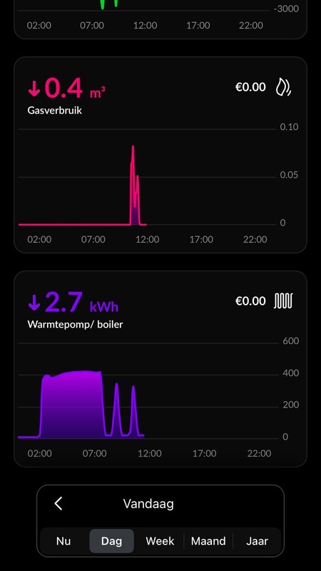

Beste allen,
Ik heb (de meeste) reacties gelezen en ben zelf bezig met het oriënteren op een (hybride) warmtepomp. Vooraf wil ik jullie alvast bedanken voor alle informatie die ik heb opgenomen. Nu twijfel ik zelf heel erg:
Onze situatie: 2 persoonshuishouden voor in ieder geval de komende 5 jaar. Wellicht dan gezinsuitbreiding. Ons gasverbruik voor verwarming is 650m3, ketel is van 2017. We verwarmen alleen de benedenverdieping met nieuw geinstalleerde vloerverwarming HoH 10cm van ongeveer 30m2. Het SWW doen we momenteel met gebruik van een Ariston 100L warmtepompboiler. Hier komen we mee gedraaid. Op zolder hebben we houten vloer dus hier kan helaas geen groter boilervat komen. Hoekwoning uit 1965
Ik neig naar de @mkleinman oplossing om voor een 4 of 6 kW hybride wp te kiezen gezien het huidige verbruik en de aanwezigheid van de wp boiler op zolder en dan all electric te gaan.
- Wat zouden jullie adviseren?
- We komen nu gedraaid met de 100L boiler maar met gezinsuitbreiding wss niet meer. We willen in de nabije toekomst de badkamer echter vervangen dus kunnen dan een douche wtw installeren. Evt nog een elektrische doorstromer erbij zou dan voldoende moeten zijn. Een andere oplossing zou kunnen zijn om een 2e boiler in serie te installeren om zo toch alle techniek op zolder te kunnen houden. Jullie ideeen hierover?
- Wellicht een uitbouw in de toekomst (nog niet concreet) waardoor er 30m2 meer vloerverwarming bijkomt beneden. Totaal kom ik dan maximaal uit op 65m2 vloerverwarming. Als ik nu voor de 6kW kies is deze waarschijnlijk te groot voor de huidige situatie, wat is het gevolg voor pendelen?
- Ik kan (via mijn werk) erg goedkoop aan extra zonnepanelen komen
- Zien jullie andere, betere oplossingen?
Edit: De besparing als ik de EA solo draai en dus van het gas ga is ongeveer €1.000,- per incl. besparing op vastrecht. Dit zou in 5 jaar terugverdiend zijn. Bovendien ben ik dan voor 6K van het gas af en stijgt mijn energielabel. Financieel gezien lijkt het me dus zeker interessant!
Heel erg bedankt voor jullie mening!

Hallo Stanneke10.
Martin Kleinman is een ervaringsdeskundige waarop je gerust kan bouwen.
Elga Ace 6 is denk ik voor jullie een hele goede keuze.
Deze warmtepomp heb ik zelf ook een aantal jaren en hij is super !!
Dit jaar zit ik op een gasverbruik van circa 48 m3 alleen voor warm water en een klein beetje hulp voor de Elga Ace 6.
Bij ons is de woonkamer temperatuur circa 21 graden en in de nacht is hij helemaal uit.

Waarom nog hybride? :? Zet gewoon een Vaillant Arotherm Plus 55/6 weg en weg met die ketel. Boiler vervangen voor een boilervat 200 liter die je verwarmt met die Mono. Of je laat die boiler nog even staan en vervangt die wanneer nodig. Verkopen op MP.

Als je motivatie ook economisch gedreven is dan zou ik eerlijk gezegd niets doen de komende 5 jaar. 650m3 is erg weinig en zal je qua terugverdientijd ver over de 10 jaar duwen. Tzt alles in 1 keer regelen.

@MotorBeast Dank voor je bericht. Ik ben nog zoekende naar de beste installatie, dus het hoeft niet persé hybride te zijn.
Mijn technische ruimte is op de 2e verdieping. Deze heeft een houten vloer en is niet geschikt voor een 200 liter boilervat. Nu hangt er een 100Liter boilervat aan de muur en dit gaat goed. Het voordeel van hybride is dus dat ik mijn technische ruimte kan behouden. Bovendien kun je de EA ook solo draaien dus hiermee zou ik helemaal van het gas afkunnen volgens de @mkleinman methode.
In het geval van All electric kan ik een grotere boiler dus niet kwijt op zolder.

Met zo’n laag gasverbruik valt er niet veel te besparen, is mijn eerste gedachte.
Bepaal je terugverdientijd.
Een 4 kW is dan ruim voldoende, zeker als de VV het leeuwendeel van de afgifte verzorgt, dus lage benodigde aanvoertemperatuur.
Met 6 kW krijg je heel veel pendelgedrag.
Je kan de WP 1 jaar parallel met de cv ketel gebruiken en dan besluiten of je gasloos wilt, dat scheelt het vastrecht.
Houdt ook rekening met eventuele ombouw van de VV-verdeler naar pomploos, als de ketel weg is.
Een grotere boiler of doorstroomheater kan je snel genoeg regelen als het zover is.
Succes.

Voordeel hybride dat je je technische ruimte kan gebruiken? :? Een monoblock Vaillant heeft helemaal geen technische ruimte nodig. Ketel houden of FE. Die ketel is zinloos als je er geen SWW meer meemaakt en een WP plaatst.

Ik begrijp wat je zegt. Kun je zo'n monoblock Vaillant Wp aanschaffen zonder boiler erbij dan? En kan een monoblock overweg met mijn huidige boiler? Want zoals eerder gezegd kan ik geen (evt. bijbehorend) groot boilervat kwijt op mijn houten zoldervloer.
En als dat inderdaad mogelijk is. Waarom zou ik dan voor een monoblock Vaillant gaan ipv de EA solo draaien? In beide gevallen kan ik gasloos, maar de EA is vele male goedkoper!
Andere overweging is dat een 4kW warmtepomp genoeg is volgens eerdere reacties. Is die Vaillant dan niet te groot?

Vaillant is denk ik beter dan Elga, zeker als bijvoorbeeld geluid van de buitenunit van belang is. Daar is ook een iets kleinere van, vraag hoever de WP kan terugregelen, dat beinvloedt het pendelen.
Ons gasverbruik exl. SWW was 1500-1600 m3, de 6 kW WP (in ons geval de Mercuria) is daar al te groot voor.
Remeha geeft ook een indicatie op hun website, goed om even door te lezen.
Ik vind de Ace besturing gebrekkig, daar is nog het e.e.a. te verbeteren.
Achteraf kijk je de koe in zijn ….

Je hebt toch reeds een warmtepomp boiler? Die laat je gewoon standalone draaien voor je SWW. Dan koop je voor je verwarming een monoblock WP en die verzorgt je verwarming. Mocht je WP Boiler het ooit begeven heb je 2 keuzes. WP Boiler opnieuw of je koopt een boilervat en laat die verwarmen door het Monoblock. Voordeel verwarmen monobloc.....vele malen sneller op temperatuur. Voordeel WP Boiler.....geen onderbreking in je verwarming tijdens opwarmen water. Al is 100 liter met een Monoblock binnen no time op temperatuur. Met gezinsuitbreiding ooit is 100 liter erg klein overigens. Ik zou eens gaan lezen in L/W topic algemeen. De 55/6 was even een gok. Kleiner is er ook

Ik probeer mijn ouders wat te helpen met het instellen van hun Elga Ace 6 kW warmtepomp die zij sinds kort hebben icm hun gas CV ketel.
Afgifte is vloerverwarming (open verdeler met pomp) icm radiatoren (alles geboost maar pas vanaf 32 gr door standaard SpeedComfort).
Oorspronkelijk regeling automatisch (dus bij hen buiten+ruimte), voetpunt standaard en helling 0.7, dus bij Tb 12 gr Ta 25.6, Tb 8 gr Ta 28.4. Ruimte invloed 3. Bij lage temperaturen ging dit goed maar bij milde temperaturen van bijv 12 gr Leek er sprake van gependel, zie onder (sorry voor de slechte screenshot van mijn vader 🙂).
Afbeeldingslocatie: https://tweakers.net/i/tdSw8KaUb_SGl3wxv4N2tDIlxKE=/x800/filters:strip_icc():strip_exif()/f/image/T5STWlvMzhekM8JSXxM7anqP.jpg?f=fotoalbum_large
Hierop voetpunt naar 25 gr en helling naar 0.4, dan krijg je bij Tb 12 gr Ta 28.2 en bij Tb 8 gr Ta 29.8. Stooklijk wat vlakker dus om vooral bij de milde Tb effect te sorteren. Nadien eerst beter, later toch weer wat gependel, minder erg dan voorheen. Hierop voetpunt geleidelijk opgehoogd naar nu 28 gr en helling 0.5, je krijgt dan bij Tb 12 gr Ta 32 gr en bij Tb 8 gr Ta 34 gr. Nu onderstaande.
Vraag: is dat nog steeds gependel? WP lijkt na stoppen niet direct weer te starten?
Gasverbruik is alleen SWW wat je ziet.
Dank alvast voor het meedenken.
Afbeeldingslocatie: https://tweakers.net/i/Tn8JMEVfyxSzEPQ5nq3n231XyRU=/x800/filters:strip_icc():strip_exif()/f/image/B8XDWgYf3maP8wE5X25CJOQs.jpg?f=fotoalbum_large

Zet je ruimte invloed eens op 6. Waarschijnlijk start hij helemaal niet meer en gaat in standby.

Ik beschouw dit niet als pendelen. Dit zijn gewoon 2 starts van wat korte runs. Van de foto lastig in te schatten wat de lengte van die runs is. Ik denk runs van meer dan 10 minuten en tussentijden ook langer dan 15 minuten.
Maar er wordt naar mijn mening erg snel over pendelen gesproken. Maar er is geen eenduidige definitie wat nu pendelen is bij een warmtepomp (althans ik heb niets gevonden). Vooralsnog hanteer ik een minimale tijd tussen runs van 15 minuten en minimale run tijd van 10 minuten als grens voor pendelen. Dan heb je maximaal 3 runs van 10 minuten in een uur. Bij meer runs per uur voldoe je niet aan de door mij gehanteerde minimum tijden en is er wat mij betreft sprake van pendelen.
Maar wellicht zijn er hier deelnemers met betere uitgangspunten/definties.

SebastiaanPs schreef op zondag 26 mei 2024 @ 13:04:
Vervolg op bovenstaande: naar aanleiding van advies van @Pietje555 (waarvoor veel dank!! _/-\o_ ) hebben we de ruimte invloed nu op 6 gezet.
CP210 en CP220 staan op 28, helling op 0.4 en CP240 dus op 6.
Toch vannacht weer het volgende:
Afbeeldingslocatie: https://tweakers.net/i/BD6CzeO5c24iEasHIfQeABb2LKg=/x800/filters:strip_icc():strip_exif()/f/image/ULrzFOap2qlM8IXJSvHGSpN3.jpg?f=fotoalbum_large
Vraag: herkennen jullie dit gedrag? Is het pendelen, dus bij aanhoudende warmtevraag afslaan ivm overshoot Ta? Is de oplossing de stooklijn ophogen?
WP: Mitsubishi Electric SUZ-SWM80VA2 + ERSD-VM2D. PV 3330 Wp. Huis 1931, gasloos sinds jan '24.
