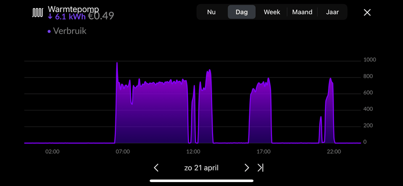

  • Tijgerkracht
  • Laatst online: 21:20
In het kader van verbruik, normaal tussen de 17 - 18 watt, maar vanmorgen ging ineens de pomp even draaien en zaten we rond de 21 watt en dan zomaar even 6 liter per minuut pompen.
Apart want gister overdag draaide het systeem ook gewoon; dus pomp was minder dag 24 uur uit
Van 5:50 to 8:24, dat lijkt me ook best lang...
Iemand een idee waarom dit is?

  • Andrehj
Andrehj
Tijgerkracht schreef op donderdag 18 april 2024 @ 16:03:
Heb je de vorstbeveiliging (niet nodig als je binnenunit en waterleidingen vorstvrij hangen) nog aan staan?

  • DeltaT
  • Registratie: Januari 2016
  • Laatst online: 20-08 18:30
Andrehj schreef op donderdag 18 april 2024 @ 17:34:
Scherp opgemerkt! Staat per default aan en is inderdaad niet nodig.

  • vandordten
  • Laatst online: 21:35
Goedemorgen,
Op Android heb ik een update gekregen van de app dat nu het verbruik iets inzichtelijker maakt
Afbeeldingslocatie: https://tweakers.net/i/mHIO5RARcGq41SnR0tZpwJwUvug=/x800/filters:strip_exif()/f/image/EUG2lCcmvrBt4lFCKBEy0VW8.png?f=fotoalbum_large
  • Pietje555
  • Laatst online: 01-11 08:18
Pietje555
@vandordten wat is je app versie? Ik heb 3.52.9 maar deze geeft nog geen onderscheid tussen gas en elektra
SMA STP10000TL20 met 10440 Wp 35°Zuid, Intergas Xtreme36 met Remeha Elga Ace 6kW, 3x AUX C-serie

Misschien is het stroomverbruik wel accuraat, maar het gasverbruik allerminst.
Ik heb via de P1 monitor, en via GC-app een verbruik deze maand van 20m2, maar volgens Remeha 10m2...

Pietje555
Na update inderdaad meer info, maar zelfs elektrisch klopt bij mij niet.
Eigen meting 7,33 kWh, Remeha 4 kWh.
Eigen meting is MID goedgekeurde modbus meter.
Ik laat de app maar weer zitten

Was het maar waar…Afbeeldingslocatie: https://tweakers.net/i/mX6_9G9vhSHEyax347SK45uVa0Q=/x800/filters:strip_icc():strip_exif()/f/image/8O7fCJLyLZDf0AyQEUB7cHPr.jpg?f=fotoalbum_large

  • ilaurensnl
  • Laatst online: 27-10 07:21
Dat lijkt inderdaad te goed om waar te zijn, maar als het warm is en je probeert op te warmen dan is je COP sowieso een stuk beter; maar press X to doubt op cop 21 though.
Misschien die 9kwh gebruikt op momenten, wanneer het optimaal voor de warmtepomp was?
