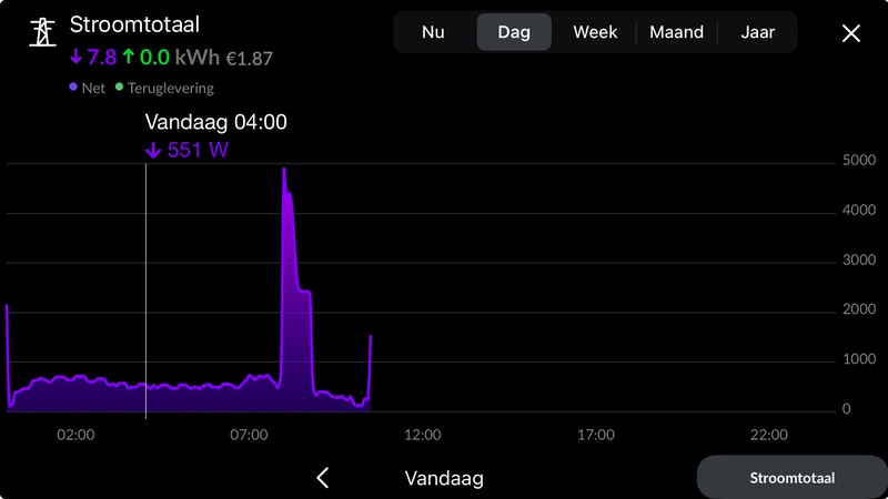

Zoals jullie in mijn eerste post konden lezen, werkt onze EA net ruim een week. In het begin veel suis geluiden ‘s nachts en hoorde je de buitenunit best goed, ondanks dat deze op de stille modus staat van 22.00 uur tot 06.00 uur.
Flow lager ingesteld van 12 naar 7 liter, maar ga deze weer iets verhogen.
Op dit moment heb ik geen suisgeluiden meer en is de buitenunit erg stil, maar toch draait hij constant van ‘‘s avonds, nacht tot rond de middag. Dus hij draait elke dag rond de 18 uur aan één stuk door.
Hij verbruikt constant ongeveer 500 watt.
Is dit gewoon normaal voor een hybride warmtepomp. Ik ben natuurlijk een CV ketel gewend die even aangaat en als alles op temperatuur is, dan slaat hij af.
Het is bij mij constant 20 graden in huis en blijft ook daarop, pomp blijft draaien als de kamertemperatuur ook 20 graden is.
Of is het simpele antwoord, omdat het lage temperatuur is wat aangevoerd wordt constant moet blijven om de temperatuur op temperatuur te houden?
Afbeeldingslocatie: https://tweakers.net/i/mWJh0l8Or94KngtnpWFZiOkwPrU=/800x/filters:strip_icc():strip_exif()/f/image/zyoAPtLiLS4wbJoWwdcri7Fl.jpg?f=fotoalbum_large
Je schrijft niet welke EA je hebt, maar een hogere flow is altijd beter, want dan kun je de aanvoertemperatuur verlagen, wat een hoger rendement oplevert.
Dat is normaal, maar hoe meet je dat? Je hebt blijkbaar geen eigen stroommeter voor de WP, iets wat wel erg aan te raden is (zie TS).
Dat komt omdat CV-ketels waanzinnig overgedimensioneerd zijn voor het verwarmen van de woning. Die zouden ook een stuk zuiniger kunnen worden als er CV-ketels van bijvoorbeeld 5 kW zouden worden verkocht. Helaas is de kleinste ca 20 kW, waardoor die in de praktijk niet moduleren, maar enkel aan-uit schakelen.
Ja. Dat is het hele idee van verwarmen met een WP.

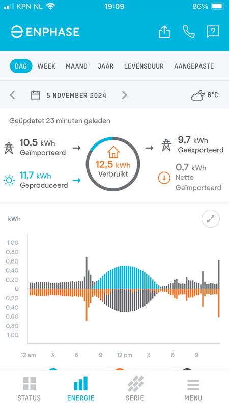

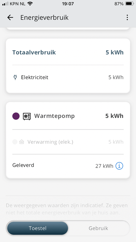

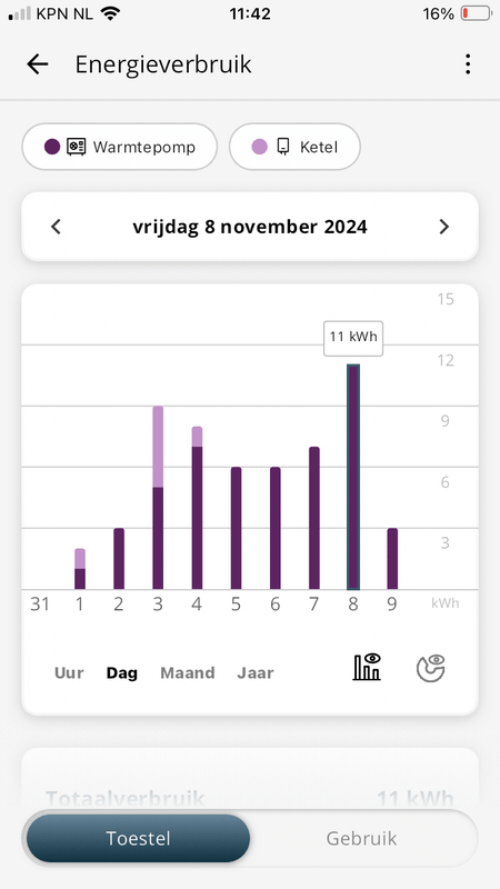

Even een check hier. Bij een kennis zijn we aan het tunen. Er wordt daar schat ik 60m2 op 20 graden gehouden, hal radiator draait mee en badkamer. Verbruik is de laatste dagen zo'n 15kWh gemiddeld en geen gas verbruik. Nu heeft ze wel een hele grote pui met oud dubbelglas en is afgifte woonkamer niet super. Is dit een beetje normaal verbruik? Ik vind het nogal veel omdat ik (nog) met L/L hier verwarm en gisteren op bijvoorbeeld 7,5kWh zat ook op 60m2. Ik heb ook een grote pui maar dan met HR++. Zal daar het verschil in zitten?

Ik denk dat dat het is. Ik heb 50m2 en ook grote glazen pui met HR++ glas (wel 14 jaar oud) en mijn verbruik is bij constant 20 graden het volgende:
Afbeeldingslocatie: https://tweakers.net/i/VsraOIzGZlWHC6QYkVKQXphkuMM=/x800/filters:strip_exif()/f/image/pRVKrltyA50Nx1YXv3Yy17P1.png?f=fotoalbum_large
Maar er zijn ook meerdere factoren. Hoekwoning, vrij staand, tussenwoning, vangt het huis veel koude wind etc. Het kan nooit precies hetzelfde zijn.

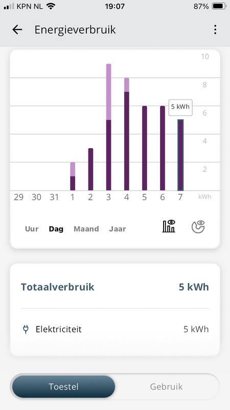

Is gevoelsmatig erg veel maar wat was voorheen het gas verbruik?
Wellicht kan je een vergelijkbare dag pakken of even naar het jaarverbruik kijken.
Zat hier gisteren overigens op 14kwh en 3kwh op de airco, iets andere woning maar ter vergelijking:
- 1 en 2 november ca. 4kwh per dag
- 3 tot en met 8 november 8 a 9 kwh per dag.
Was ook by far de koudste dag sinds afgelopen zomer.
Wellicht helpt dit ook nog voor je ijking: Voorheen ca. 1500m3 gas (inclusief sww en koken) nu rond de 350m3 - vorig seizoen 1900kwh warmtepomp
  • MotorBeast

Ik denk dat HET grote probleem de afgifte is. Convectorput. Ik zal eens kijken van de week wat de aanvoertemperatuur ook is.
