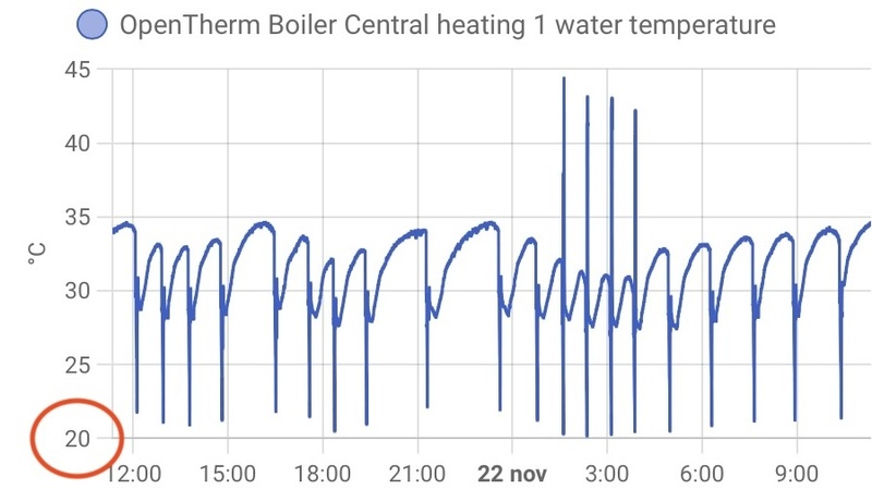

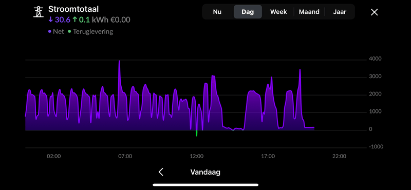

Mooi plaatje, zo stabiel is het hier niet. Ik heb dan ook een EA4 met minder vermogen en loop dus eerder tegen defrost aan.
Werk jij nog met na regeling? Voor kamers buiten de woonkamer? Ik merk dat, wanneer 1 van de radiatoren boven opengaat, er een plons koud water in het circuit komt waardoor de warmte pomp gaat accelereren. Dat triggert dan een defrost en weer een acceleratie.

Afbeeldingslocatie: https://tweakers.net/i/MXxu9jJJILgH2M-m1_TEVzvqSBs=/x800/filters:strip_icc():strip_exif()/f/image/CHwpkmAmxj8ETosfPuQJ9MhH.jpg?f=fotoalbum_large
Dat zullen wel defrosts zijn. Ik heb de aanvoertemperatuur er bijgezet en daar zie je inderdaad de watertemp in het systeem enorm variëren op dezelfde momenten.
geg: Oude boerderij die ik redelijk heb nageisoleerd. Boven vloerverwarming met open verdeler die op 30 staat en beneden voornamelijk radiatoren die helemaal openstaan. 160 m2 vloeroppervlak met een open trap. ik heb de biv temp even naar -5 gezet om het beeld helder te hebben (CV doet dus niet mee). De strategie staat op weersafhankelijk met de hoek stooklijn 0,4 en voetpunt 20. verschil temp in en uit varieert tussen de 2,5 en 4 graden (zal ook wel te maken hebben als de verdeler boven gaat knijpen). De boel is comfortabel met toevoertemp rond de 30 graden.
Het valt me wel tegen dat je al bij temp 3 - 5 graden bevriezing krijgt. Zijn er nog parameters waar je aan kunt draaien om het aantal defrosts lager te krijgen?
  • aVo0m.
  • Registratie: Januari 2024
  • Laatst online: 16-11 14:28

ger356 schreef op woensdag 20 november 2024 @ 21:24:
De laatste weken heeft de Elga Ace 4 kW keurig stabiel gedraaid. De hele dag pruttelen op 200 a 300 Watt met bijna elke dag wel een downtijd van een paar uur. Ook toen het een paar weken geleden 's nachts rond de 5 graden was, ging dat allemaal prima. Huis constant op 20 graden.
Maar de laatste 2 dagen zie ik onrust.
Dit hoort bij een L/W warmtepomp.
Jij hebt een relatief kleine warmtepomp voor een oude nageisoleerde boerderij, die moet nu op hoog vermogen draaien.
Als een warmtepomp op hoog vermogen draait, dan moet er veel warmte worden onttrokken uit de buitenlucht en moet de verdamper dus flink kouder zijn dan de buitenlucht.
Met een grotere warmtepomp heb je een groter verdamperoppervlak, dus minder lage verdampertemperatuur nodig, minder snel defrosts.
Maar je lijkt het verder aardig ingeregeld te hebben. Waren de prestaties de afgelopen maanden OK?
WP: Mitsubishi Electric SUZ-SWM80VA2 + ERSD-VM2D. PV 3330 Wp. Huis 1931, gasloos sinds jan '24.

Bart22 schreef op woensdag 20 november 2024 @ 21:58:
Bij een defrost wordt de ketel ingeschakeld, ongeacht de instelling wanneer de ketel mee mag gaan doen. .
Dat klopt niet. De cv wordt alleen bijgeschakeld als de aanvoer temperatuur te ver terug zakt. Op het moment dat de warmte pomp niet binnen de tijd (die je zelf instelt) de aanvoer temperatuur haalt en de buitentemperatuur ligt onder je grenswaarde alleen dan schakelt de cv bij.
Als de instellingen te scherp staan zal je dan ook zien dat je in een vrije val komt. De defrost haalt warmte uit je radiator circuit en het water zal kouder en kouder worden.
Er zit waarschijnlijk iets anders wat dit veroorzaakt in de instellingen van @aVo0m. - 1m3 kan een lange douche zijn :) 2m3 is wel erg veel.
3-5 graden zit er meer vocht in de buitenlucht dan onder het vriespunt. Bij echte vrieskou draait de warmtepomp een stuk rustiger. Minder energie dus meer gas, maar een stuk minder defrost momenten.
Hier eerder al opgemerkt, je kan m bij dit weer afknijpen, bijvoorbeeld door modulatie op max 75% te zetten. De pomp draait dan rustiger, defrost frequentie gaat omlaag maar je zal dan waarschijnlijk iets meer gasverbruik zien

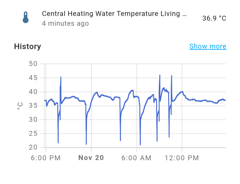

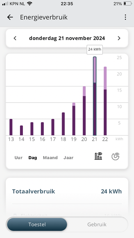

Afbeeldingslocatie: https://tweakers.net/i/o0t_Xh7jwY29lv-5UsdW-YSY44I=/800x/filters:strip_icc():strip_exif()/f/image/HDDDAtopkjtelZo4R7TjZAJE.jpg?f=fotoalbum_large
Op advies o.a van dit forum mijn thermostaat vervangen door een etwist maar dit ziet er niet goed uit
er zit wel een of2 defrost maar niet meer
graag hulp mening?
elga ace 4 kw
wat instellingen
hp 000 3gr
HP030 60min
HP 061 geen
stooklijn 1.5
CP 780 buiten en ruimteregeling
thermostaat lijkt wel alleen aan uit te doen maar lijkt goed te werken en geeft gegevens van elga door
alleen geeft de temp wel te hoog aan
graag wat te doen ?
  • waldi62
  • Registratie: April 2019
  • Laatst online: 01-01 10:15
j10 schreef op donderdag 21 november 2024 @ 10:22:
graag hulp mening?
elga ace 4 kw
wat instellingen
hp 000 3gr
HP030 60min
HP 061 geen
stooklijn 1.5
graag wat te doen ?
Je gegevens zijn te summier voor goed advies maar als dit het verbruik van vandaag is dan zie je waarschijnlijk gewoon de defrosts. Daar had ik er de afgelopen 10 uur ook 9 van (westen van het land), en gisteren nul.
  • j10
  • Registratie: Oktober 2023
  • Laatst online: 20:33
j10
Nee maar 1 defrost zie dat aan mijn gasmeter
alleen radiateren houd het nog wel goed warm tot nu
  • Pietje555
  • Laatst online: 16-11 15:56
Pietje555
@j10 Ziet er normaal uit. Je EA draait na de defrost vol vermogen en regelt soms zelfs al weer terug. Echter zorgt het huidige weer dat je op vol vermogen veel defrosts krijgt.
Pas als je watertemperatuur tijdens de defrost onder de 21 gr komt start hij de gasketel als beveiliging.
Blijkbaar is dat bij jou zelden nodig.
Wil je minder defrosts dan moet je de CV ketel meer vrijgeven zodat de EA het niet op volle kracht in zijn eentje moet doen.

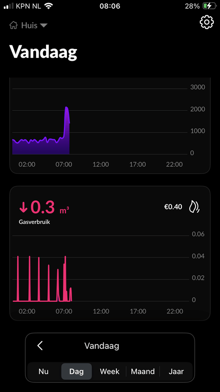

Ik heb vandaag een interessante situatie.
De thermostaat staat op 21c ingesteld. Maar dit was vanochtend het beeld:
Afbeeldingslocatie: https://tweakers.net/i/Ng7sI988QPnDCllLat2YtzlYXJE=/x800/filters:strip_exif()/f/image/XAxxVZTzHyxApeTgTX9uZFIR.png?f=fotoalbum_large
De temp beneden was vanochtend 19c dus dan zou je denken dat hij van 500w op gaat schalen naar hoger vermogen om de boel warm te krijgen maar in plaats daarvan ging hij in stand-by. Ik had haast om naar werk te gaan dus om de vrouw tevreden te stellen maar even snel wat in de eTwist lopen frotten en de stooklijn naar 0,9 ipv 0,8 en de aanwarmsnelheid naar 1 stand sneller gezet vanaf normaal.
Pas toen ik vanaf werk in de app van Remeha de temp naar 22c zette, sloeg hij aan en kroop hij naar ongeveer 1200w en begon hij zn best te doen. De aanvoerleidingen voelen wel warmer dan de terugvoer maar nog niet heul warm. De cv heeft nog niet bijgesprongen en we zitten nu op 19,5c.
Wat gaat hier mis?

1nsane schreef op donderdag 21 november 2024 @ 17:36:
Wat gaat hier mis?
Kan je iets meer informatie delen? HP000, HP030, HP051, gebruik je ruimte, war of war+?

1nsane schreef op donderdag 21 november 2024 @ 22:56:
Hp000 2,0c
Hp030 0min
Hp051 -15c
War stond op automatisch, nu op binnen/buiten icm etwist
Het wordt wat warmer maar zou die HP000 iets aanpassen en kijken hoe het dan de komende weken gaat. richting de 4 graden bijvoorbeeld.
  • 1nsane
  • Laatst online: 22:26
rft80 schreef op vrijdag 22 november 2024 @ 11:37:
Dat was het inderdaad. Op zich kan de EA4 ook wel onder nul redelijk uit de voeten maar juist met dit soort weer, 5 graden, net boven de grens waarbij de CV bij mag springen, vochtige lucht, is het blijkbaar net te veel om boven de 19c uit te komen. Enfin, nu is het weer lekker warm in huis.
Heb hem op 6c gezet voor nu.

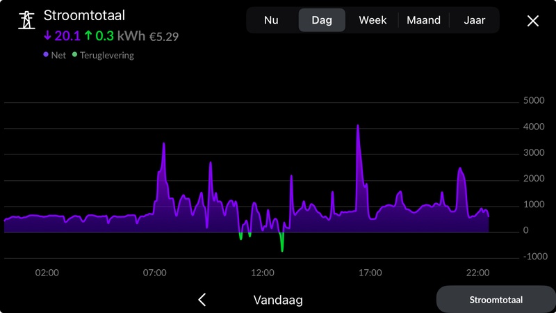

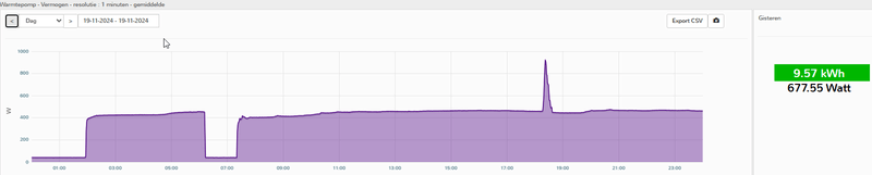

Hieronder wat foto’s (let op heb geen meter apart voor de warmtepomp)
Ik heb lage temperatuurverwarmingen in de slaapkamers. Die kunnen 35 graden aan. Ik voel geen warmte vanuit de verwarming, maar de slaapkamers blijven toch constant 17 graden en badkamer 18,5 graden. Woonkamer is constant 20 graden en thermostaat staat ook 24 uur per dag op 20 graden.
Afbeeldingslocatie: https://tweakers.net/i/jpa93eFuvFaVQGyxb2e8OQnQ_yo=/800x/filters:strip_icc():strip_exif()/f/image/L9frndZbsrNExuR2tAKUfxba.jpg?f=fotoalbum_large
Afbeeldingslocatie: https://tweakers.net/i/FK0i6U0-RhF5O0ECCBU7cxnKGyE=/x800/filters:strip_exif()/f/image/wSHSTC6SmyZbR0M5zoUZOVzx.png?f=fotoalbum_large
Afbeeldingslocatie: https://tweakers.net/i/i3uwZbl9-KKBcmYiOIEsS-jYJG8=/x800/filters:strip_exif()/f/image/lhKOGDTJ9symh6UUMVfxWzgG.png?f=fotoalbum_large
Boven was gister, onder is vandaag
Afbeeldingslocatie: https://tweakers.net/i/hz4p1wJcNP7o3cQasgt_iGPcY2E=/800x/filters:strip_icc():strip_exif()/f/image/S5APPlYEKDOCILSTYySOJXf2.jpg?f=fotoalbum_large
Extra, nu afgelopen nacht: bij de dalingen, pieken van gas
Afbeeldingslocatie: https://tweakers.net/i/qmgTH8RHUdk_bBySYEM0at0R8Q0=/x800/filters:strip_exif()/f/image/9tO79MqXzZEsXXbV6IsDxB9O.png?f=fotoalbum_large
[ Voor 10% gewijzigd door aVo0m. op 23-11-2024 08:08 ]

Vandaag maar eens wat gelezen over het bevriezen van warmtepompen. Ik snap nu dat het een normaal verschijnsel is bij temperaturen < 6 graden en hoge luchtvochtigheid. Natuurkundig snap ik het allemaal, maar feitelijk is een warmtepomp in Nederland dus meer een ding voor het voor- en najaar dan voor de winter, want dan moet je met allerlei stoplappen het ding laten werken. Zodra de condensor buiten bevriest moet die ontdooid worden en dan kan het systeem weer een tijdje draaien voor hij weer bevroren is. Als de condensor bevriest wordt in eerste instantie de werking omgedraaid: condensor wordt warmtewisselaar en omgekeerd, zodat het koudemiddel wordt opgewarmd door het CV water. Als dat niet genoeg is moet een externe warmtebron de boel opwarmen. Bij een hybride systeem gaat de gasketel branden en in een All electric systeem gaat er een (inefficient) elektrisch verwarmingselement aan. Bij de Elga Ace gebeurt dat als de temperatuur van het CV water < 21 graden wordt.
Afbeeldingslocatie: https://tweakers.net/i/Ud6C3yWCzEKNlVmq0H0IXIfusKw=/800x/filters:strip_icc():strip_exif()/f/image/vRSjTM5yCCbchQEusuIrOSVG.jpg?f=fotoalbum_large
Dus al bij temperaturen < 6 graden met veel vocht redt de Elga Ace het niet alleen en ga je al weer gas verbruiken, zelfs al heb je in de parameters de gasketel helemaal uitgezet. Ik heb een EA4 een EA6 zal wat minder snel bevriezen omdat die wat minder hard hoeft te werken, maar het principe blijft hetzelfde. Mijn EA4 bleef ook op 60% vermogen bevriezen gisteravond bij 3 graden en 90% vocht.
Ik heb wat gespeeld met de instellingen, maar dat lost niets op want: het is natuurkunde en je moet het accepteren. Maar ik blijf het een rommelig concept vinden om een systeem constant tegen een grens aan te laten lopen en dan maar energie te gebruiken om het systeem weer gangbaar te maken.
Wat mij nog niet helemaal duidelijk is, hoe de warmtepomp "weet" dat de condensor bevroren is. Ik las iets over een algoritme dat voorspelt wanneer hij bevriest en dan de condensor gaat verwarmen en ergens anders stond dat ze de temperatuur van de condensor (buitenkant?) meten en daaruit concluderen dat het ding bevroren is. Ik zou zeggen meet de weerstand die de ventilator ondervindt, maar die heb ik nog niet gevonden. Heeft iemand van jullie een goede beschrijving hoe de pomp weet dat hij bevroren is?

Hieronder nog instellingen wat eerst origineel was en wat ik daarna van heb gemaakt of heb laten staan:
CP730 van extra langzaam naar langzaamst
PP015 3 min nalooptijd
PP016 van 100% naar 70%
PP018 30%
AP063 van 70 graden naar 45 graden
HP069 12 liter per minuut
CP000 van 70 graden naar 45 graden
CP230 van 1.7 naar 1.0 (stooklijn)
Duidelijk, dan laat ik deze instellingen zo. Huis blijft constant op 20 graden. Dus tot 0 graden buiten gaat het prima.

@ger356 Volgens mij meet de EA wanneer hij een defrost gaat doen.
Ik zie in de grafiek een stijgende lijn (met rode pijl) en als deze 100% is dan krijg ik een defrost.
Ik weet alleen nog niet wat de lijn is. Vermogen compressor? Vermogen ventilator?
Je ziet ook goed dat als de Toevoer temperatuur na de WP (dus niet de retour) onder de 21 gr komt hij vol de gasketel start. Uitsturing is een blokgrafiek.
Afbeeldingslocatie: https://tweakers.net/i/OD5nAe7MieO4gkXSTynhgGWMo54=/800x/filters:strip_exif()/f/image/QD00dZWF3f0886PPuKji4s6m.png?f=fotoalbum_large
[ Voor 5% gewijzigd door Pietje555 op 24-11-2024 14:30 ]

De trotse eigenaar van een Mercuria Ace 6kw in ons 130 m2 huis uit de jaren 60.
We zijn bezig nog bezig met de isolatiewerkzaamheden in ons huis en zijn nu de warmtepomp aan het testen.
We maken gebruik van vloerverwarming, maar missen nog een aantal tussendeuren waardoor de warmte nog niet goed blijft hangen. Behalve de zolder is de rest van het huis wel goed geïsoleerd.
Ik maak gebruik van:
- Tech thermostaat L9
- 4 draadloze thermostaten
- 2 open verdelers voor de begane grond en 1e verdieping.
- VM 2X404-X0 om automatisch op de verdeler de groep open of dicht te draaien
Wat zien jullie in deze grafiek? Is het logisch dat die elke keer kleine piekjes maakt, gemiddeld verbruikte die op deze relatief koude dag 1600 Kwh. Richting 35 kwh voor 1 dag is wel heel veel lijkt mij?
Afbeeldingslocatie: https://tweakers.net/i/NUyXa5sks4wcVS2l7mMJhA14Nso=/800x/filters:strip_exif()/f/image/cKtxle0KCMcQLSJsTG3kuw1Q.png?f=fotoalbum_large
  • PurpleBlue
Wij hebben besloten te gaan voor de Remeha Elga Ace Monoblock 8KW.
Als CV een Tzerra Ace Matic voor douchen en ondersteuning monoblock.
Huidige ketel gaat t weekend van de muur, en alles wordt verwijderd voor een "schone start"
Wordt volgende week geïnstalleerd.
Gezien ik alles zelf op advies van installateur bestel
blijf het wel vreemd vinden dat er niet duidelijk beschreven staat wat er allemaal bij komt kijken aan extra benodigdheden. (Open verdeler, buffervat. Vorstbeschermers, terugslagkleppen, extra pomp, etc)
Ook betreft kabels moet je alles uit de schemas zien te vissen.
Afijn, ben benieuwd 😊
  • waldi62
Pieter2 schreef op donderdag 28 november 2024 @ 20:30:
Dit is het totale stroomverbruik dus kan je weinig zeggen over de werking van jouw Mercuria.
Als alle pieken inderdaad door de warmtepomp worden veroorzaakt kan je proberen de WP in stille modus te laten draaien. De Mercuria’s (het zijn er niet veel in vergelijking met de Elga’s) regelen slecht terug naar minimum vermogen. De mooie vlakke curves zonder hoge start-piek zoals de Elga Ace warmtepompen die vaak laten zien heb ik op dit forum maar ook op FB nog nooit gezien. Als ik het dat voor aankoop had geweten had ik nooit een Mercuria gekocht.
Naregeling met thermostaatkranen maar ook een andere thermostaat dan de E-Twist kunnen ook de werking verstoren.
Er is een apart topic voor de Mercuria, daar kun je meer ervaringen lezen en ook beter zelf je ervaringen plaatsen; dit topic gaat (alleen) over de Elga Ace.
