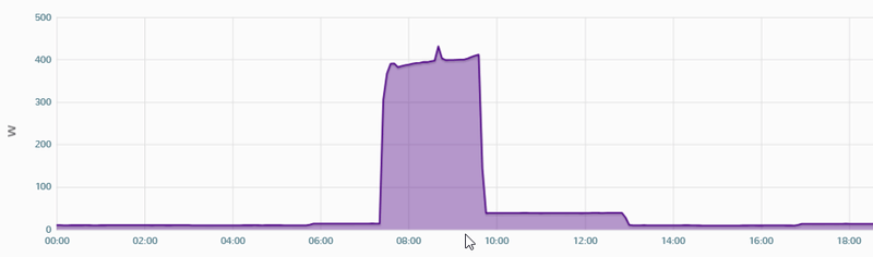

@rft80 Zie mijn uitdraai. 400->45->10->15 Watt. Elga Ace 6 kW
Mogelijk zitten er ook verschillen in de firmware versies
Afbeeldingslocatie: https://tweakers.net/i/Y2PylZm-NsEgygDoc7xbFEJyrCk=/800x/filters:strip_exif()/f/image/OvkbfVbHUTBubVbM4rSKbdbw.png?f=fotoalbum_large

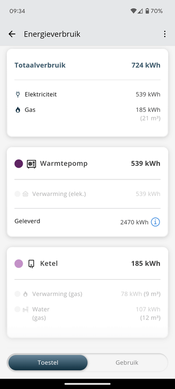

pjotr28 schreef op zaterdag 7 december 2024 @ 12:33:
Hi,
We hebben sinds een maand een Remeha 6kw monoblock gecombineerd met een Tzerra Ace 28c CW4, een buffervat en een TR-6 thermostaat. Het gasverbruik is echter nog steeds hoog. We hebben in november zelfs meer gas en stroom verbruikt dan een jaar geleden. Dat kan natuurlijk aan het weer liggen maar...
Hoe is de TR-6 thermostaat aangesloten, aan/uit of OpenTherm?
  • pjotr28
  • Laatst online: 04-06 15:27
Kan ik dat ergens zien in de thermostaat of moet ik de kabels dan volgen in de ketel?
Wat mij zojuist opviel. Ik heb hem de hele dag op 18 gehad. Net naar 19 verhoogd. De warmtepomp compressor gaat even aan. Temp loopt op naar zo'n 24 graden. Daarna stopt het geheel incl de wilo pomp. Enkele minuten later start de cv op en begint het home symbool ook weer te knipperen.
update: de kabel van de ontvanger van de thermostaat loopt naar een aansluiting met ot gemarkeerd.Afbeeldingslocatie: https://tweakers.net/i/GIQjF1Bca95vzpOtSGkHUSc04N4=/x800/filters:strip_icc():strip_exif()/f/image/gVc8ftKRi48Zg3VXgLuJkMTP.jpg?f=fotoalbum_large
[ Voor 38% gewijzigd door pjotr28 op 07-12-2024 17:45 ]

Hi,
Je bedoelt met HP0061 geen?
Ik heb niets aan de draadjes veranderd. De tijd staat inderdaad op 40 min maar de cv slaat dus veel eerder aan. Daarna soms de compressor van de wp. Nooit tegelijk voor zover ik kan zien. Bovendien start de de brander soms kort, slaat af en gaat na een minuut weer aan.
Het staatje van de p1 meter is van afgelopen donderdag. In de nacht op 18 overdag naar 19 tot 22h. De afgelopen dagen veel de houtkachel aangehad dus dat geeft geen goed beeld.
Afbeeldingslocatie: https://tweakers.net/i/4dMpz-GIYCPJTBOyQhHT-U74lnE=/x800/filters:strip_icc():strip_exif()/f/image/h0WxfAAYR9Dv2CYWa84AVbYZ.jpg?f=fotoalbum_large
[ Voor 3% gewijzigd door pjotr28 op 08-12-2024 22:29 ]

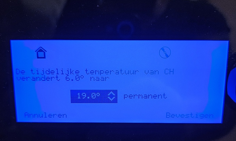

  • Farabi
kan iemand mij met de instellingen helpen? mijn instellingen staan nu zo in ingesteld. wat houdt dit precies in? wat doet het nu precies?
Afbeeldingslocatie: https://tweakers.net/i/BLdvZf0Ke9sMNNUefenx7axNuNs=/800x/filters:strip_icc():strip_exif()/f/image/hLTTM2Eze5wdMAHWh0O7ESvx.jpg?f=fotoalbum_large
Afbeeldingslocatie: https://tweakers.net/i/jJZj1RaIid_Nj5wv6ONXgAOKaIw=/800x/filters:strip_icc():strip_exif()/f/image/7jHyuFWiEe36grUGMnn7BOOl.jpg?f=fotoalbum_large

pjotr28 schreef op zondag 8 december 2024 @ 22:24:
P1 kan je weinig mee - heb je echt een specifieke kwh monitor op de groep van je monoblock voor nodig.
Onder andere je pomp kan roet in het eten gooien maar kan zoals ik schreef ook je thermostaat zijn, of iets anders... Meten is weten maar ga er even vanuit dat je je thermostaat niet afluistert (via OTGW) en ook de warmtepomp niet via modbus of bluetooth uitleest.
Om je vanaf hier concreet verder te helpen zonder uitgebreid inzicht in de aansturingsparameters van de warmtepomp gaat mij niet lukken. Zoeken naar een speld in een hooiberg.
Zou daarom echt even de installateur bellen want wat je vertelt klinkt echt niet logisch/zoals het hoort. En wellicht de houtkachel even uit zodat de thermostaat niet verstoord wordt door een extra warmtebron.

Halverwege oktober is de Elga ace hybride pomp opgehangen en heb nu de resultaten van een volledige maand november. Zeer tevreden over het weinige gas verbruik sta er echt versteld van.
Huis 135m2 2-1 kap.
Thuis werkend dus altijd de verwarming wel constant aan.
Temperatuur in huis 19-20graden constant
4 enkel glas slaapkamer ramen. Worden vervangen binnenkort.
Energielabel D (hopelijk A binnenkort)maar er is vloerisolatie aangelegd net voor de installatie van de hybride pomp.
Komen zonnepanelen volgende week 6-7 stuks.
Afbeeldingslocatie: https://tweakers.net/i/he9fF6x50HxsXGmcADPNn4ZO_ic=/x800/filters:strip_exif()/f/image/yJnMhqmJyVjOz30VNnkC6uKg.png?f=fotoalbum_large

Snakeman123 schreef op woensdag 11 december 2024 @ 09:44:
Huis 135m2 2-1 kap.
Lijkt inderdaad netjes te draaien.
Maar neem het wel met een korrel zout.
Met name het gasverbruik is en het rendement van de CV ketel is een inschatting. Er zit immers geen gasmeting op.
Bij een te lage gas waarde lijkt het dat de WP beter presteert (SPF). Je gasverbruik in de app moet ongeveer gelijk zijn aan het gasverbruik op je hoofdmeter (als je niet met gas kookt).
SMA STP10000TL20 met 10440 Wp 35°Zuid, Intergas Xtreme36 met Remeha Elga Ace 6kW, 3x AUX C-serie

@Pietje555 interessant!
Mijn ouders hebben ook een Elga Ace 6 kW hybride, reden dat ik hier meelees.
Mede dankzij jullie eerdere tips draait de Elga Ace daar vrij goed. Vrijstaande woonboerderij, niet erg goed geïsoleerd. Afgifte is een combi van oude vloerverwarming onder plavuizen (mengverdeler) en veel radiatoren die mijn vader allemaal heeft geboost met fans die vanaf lage Ta al inschakelen. Door het relatief lage minimumvermogen (typisch voor de onderbemeten WP in hybride opstelling, lijkt mij) verwarmen ze met een best lage Ta voor de situatie, laatst toen ik er was bij Tbuiten 5-6 graden Ta 28 graden. Toen heb ik waterzijdig nog een klein beetje beter ingeregeld maar was eigenlijk al best prima. Als ik het mij goed herinner: volgens de Elga Ace een COP van ~ 7 in oktober en ~ 6 in november, maar goed dat moet dus met een korrel zout worden genomen.
Ik zocht hier in het topic op "Kamstrup" en vond alleen de post van @JBtL , bij wie de Kamstrup warmtemeter vrij goed overeenkomt met de interne metingen van de Elga. Maar goed een ander kan met wat pech minder goed geijkte sensoren hebben, dat zie je in het Quatt topic ook wel voorbij komen. En JBtL verwarmt vrijwel niet met zijn ketel, dus die gooit bij hem weinig roet in het eten qua inschatting COP.
JBtL in "Remeha Elga Ace Hybride Warmtepompen"
WP: Mitsubishi Electric SUZ-SWM80VA2 + ERSD-VM2D. PV 3330 Wp. Huis 1931, gasloos sinds jan '24.

@SebastiaanPs Ik heb een identieke situatie (alleen wel redelijk goed geisoleerd). Ook een lage Ta icm een open vloerverwarmingverdeler. Mijn stooklijn ligt vrijwel vlak (0,3) met hoge ruimte correctie (5).
Volgens de app heb ik gisteren met 10 kWh elektra 60 kW warmte in het systeem afgegeven.
Lijkt erg optimistisch, maar mijn gecalibreerde kWh meter op de groep van de EA geeft exact hetzelfde verbruik aan. Geen gas verbruikt.
Zou dus alleen een afwijking in de warmtemeter kunnen zijn, maar dat zal ook niet veel zijn.
Ook ik vind een Kamstupp geen toegevoegde waarde hebben. Kost veel geld en levert niets op. COP is slechts een indicatie, maar geen doel. Als het maar comfortabel en tegen acceptabele kosten is.

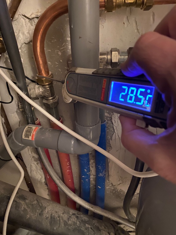

Afgelopen vrijdag is er bij mij een Remeha Elga Ace all-in-one 35c met bijbehorende eTwist thermostaat geplaatst. Nu heb ik er verder natuurlijk geen verstand van, maar wat mij opviel is dat er gedurende het weekend sprake was van overshoot: Als de thermostaat was ingesteld op 20 graden werd er verwarmd tot 21,5 graad. Was de temperatuur weer gezakt naar 20 graden begon het verwarmen weer. Is dit normaal en komt dit doordat de thermostaat aan het 'leren' is?
Op zondagavond merkte ik dat er er al een paar uur gestookt werd, maar de temperatuur nauwelijks steeg. De aanvoer temperatuur van de vloerverwarming was slechts 26 graden. Boven bij de CV gemeten en de aanvoer vanuit de WP as 47 graden. De warme kant vanuit de CV was slechts 28,5 graad, wat goed overeen kwam met de meter beneden bij de vloerverwarming. Is het logisch dat er 20 graden verschil zit tussen wat de warmtepomp aanlevert en wat er mijn huis in gaat?
Volgens mijn installateur wel. Iets met verschil tussen koelmiddel en water... Maar ik kan er met mijn pet niet bij. Lijkt mij dat er slechts een warmtewisselaar boven zit die deze 47 graden moet omzetten naar mijn verwarmingsbuizen. Kan iemand mij uitleggen of mijn installatie wel of niet goed is?

Audiunt schreef op maandag 16 december 2024 @ 18:03:
Wat is je instelling? WAR, WAR met ruimte compensatie of alleen binnen Thermostaat? Wat je beschrijft past potentieel bij WAR.
Hoe meet je/wat meet je exact? Zijn dit waarden uit de Elga of zit je met een thermometer bij de leidingen te meten? Als je koud bijmengt op de vloerverwarming (om tot 26 te komen) en je CV genereert 47 aanvoer dan valt er veel te winnen qua efficiëntie. Als je de leidingen vanuit de buitenunit meet dan is het verhaal anders.
Je kan vanalles uitlezen vanuit de machine, ook goed om een kWh meter te installeren. Dit topic staat vol met voorbeelden en instellingen. Succes!

Ik vermoed WAR gezien er een buitentemperatuur sensor is.
Ik meet boven met een thermometer, beneden lees ik de meters af die op mijn mengverdeler zitten. De temperatuur die bij de vloerverwarming aankomt en dus de vloer in gaat is 26 graden. De 26 graden is dus niet na menging. Je voelt dit ook aan de buizen dat de aanvoer niet heel warm is.
Maar klopt het dat de temperatuur van de leiding vanaf mijn buiten unit 20 graden hoger is dan de temperatuur van de leiding richting de radiatoren en de vloerverwarming?
Op de ketel zelf vind ik een menu wat aangeeft dat de hoeveelheid stroom 2x zo veel warmte heeft gegenereerd. Zou dit niet eigenlijk 4 á 5x moeten zijn (COP)?Afbeeldingslocatie: https://tweakers.net/i/lkh5_jDIwRZ2RsQ5oOptt5doNtk=/x800/filters:strip_icc():strip_exif()/f/image/PZ0TVPSvKSN8IBI4n8gBp2XN.jpg?f=fotoalbum_large

Audiunt schreef op maandag 16 december 2024 @ 18:50:
Kan, kan ook met ruimte compensatie zijn. Als je overshoot hebt zou ik die ruimte compensatie instellen en de invloed verhogen. Of je curve omlaag @Pietje555 heeft hier meerdere bijdragen aan gewijd.
Je vergelijkt nu de temperatuur van de koelvloeistof die uit de buitenunit komt met de temperatuur van het watercircuit. Heeft niet zoveel met elkaar te maken. Anders dan dat de energie in de koelvloeistof overgedragen wordt aan het water circuit. Zou hooguit zorgen dat je die leiding wat beter isoleert.
Voor wat betreft de water temperatuur, als jouw huis netjes op temperatuur blijft bij water van 26 graden dan kan je jezelf gelukkig prijzen. Hoe lager de aanvoer temperatuur hoe beter voor de efficiëntie.
Met de buiten temperatuur van vandaag? Zeker, normaal gesproken wel. Maar geen idee welke waarde jij uit het systeem haalt - heb je een code?
Als je echter gas bijstookt dan kloppen de gegevens van de elga totaal niet meer. Goed om bij dit soort vragen even je instellingen te vermelden (hp000 etc. Zie eerdere vragen aan anderen)
