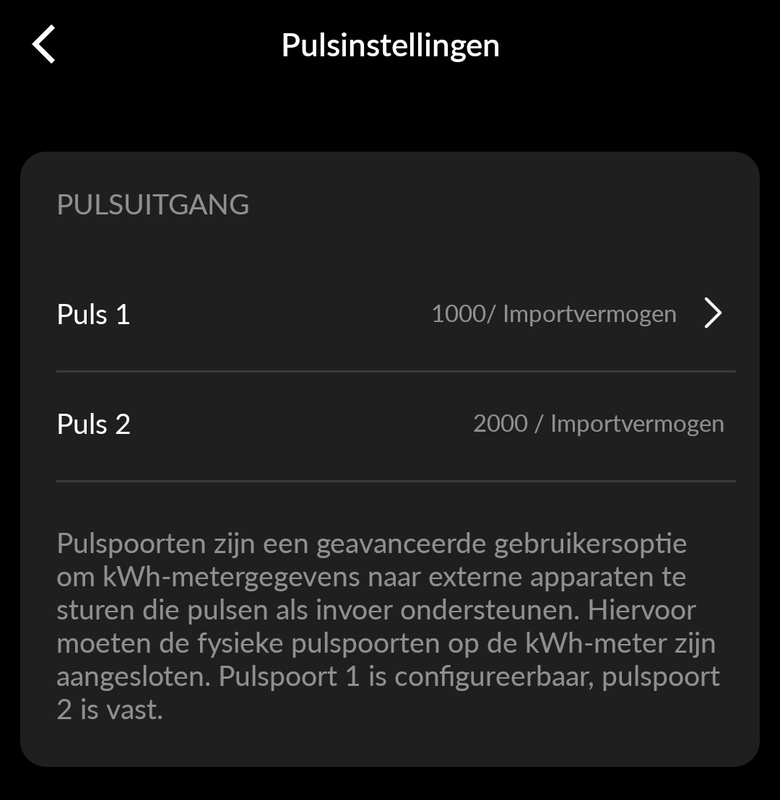

  • Ethnocentrix
  • Laatst online: 14-11 08:30
Ethnocentrix
Rijkserkend prutser
Andreplusplus schreef op maandag 23 december 2024 @ 20:38:
Hoi, ik wordt binnenkort eigenaar van EA Monoblock 6 kW.
Daar kun je een s0 meter op aansluiten om het stroomverbruik te registreren.
Tzt wil ik ook een start maken met Home Assistant, dus het zou mooi zijn als ik nu een kWh meter koop die daarmee integreert. Het starttopic van deze draad zegt neem de Homewizard kWh meter. Maar ik kan niet achterhalen dat die een s0 aansluiting heeft. Ik denk van niet.
Heb je suggesties voor me?
De Homewizard kWh meter heeft 2 s0 uitgangen. 1 is configureerbaar, de ander staat vast op 2000imp/kWh
Afbeeldingslocatie: https://tweakers.net/i/wuQwU5-G0gdQeSNRhlvGvSqysEw=/x800/filters:strip_icc():strip_exif()/f/image/kyrtntP69Ws5zQQXc9DZC69W.jpg?f=fotoalbum_large
