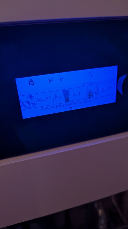

Hier een EA4 sinds 2022. Al ruim een jaar draait hij helemaal solo, en vanaf september gasloos, zonder problemen. Als het echt te koud wordt, gebruiken we een elektrische radiator of IR panelen, en dat werkt prima.
Vannacht, bij een temperatuur van net onder 0, is 'ie er mee gestopt. Geen foutcode oid.
Vorstbeveiliging staat op 3 graden, de "solo" parameters heb ik overgenomen van Kleinman.
Afbeeldingslocatie: https://tweakers.net/i/5RgmyWP4ZxDhIhlI_LmlzoRbrp8=/800x/filters:strip_icc():strip_exif()/f/image/nksy6pAxKpb8aCDcmfn6SllH.jpg?f=fotoalbum_large
Op het display lijkt alles ok, maar het huisje linksboven blijft knipperen ("verwarming in uitvoering"). De vorstbeveiliging is actief
Ik begrijp alleen het icoon met het vlammetje niet ("ketel actief"), want de ketel staat uit en is afgesloten.
De buitenunit draait niet, en er zit een dun laagje ijs op.
Ik heb de EA gereset, maar dat levert niets op.
Iemand een suggestie?

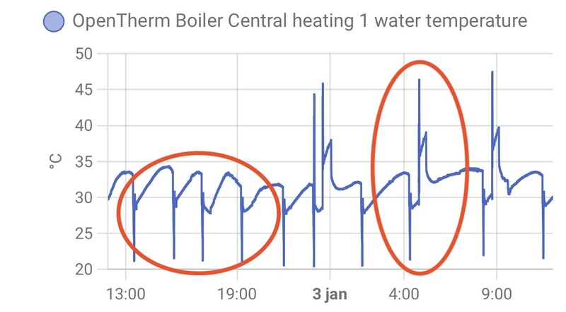

Zo erg heb ik het nog niet gezien met defrosts. Iemand tips om het beter te krijgen of heb ik dit te accepteren met dit mistige weer net boven het vriespunt?
Afbeeldingslocatie: https://tweakers.net/i/VejnzHA6D5rKA9HWoXaZRV6lTmU=/800x/filters:strip_exif()/f/image/gT9SAtbnnsZBvUKya53RgaQS.png?f=fotoalbum_large

@GeeH Hij zal wel warmte tekort komen voor een defrost en de CV-ketel willen bijschakelen. En die is er dus niet...
Waarom gebruik je een EA4 voor full-electric? Daar zijn toch andere warmtepompen voor die er veel beter geschikt voor zijn?
Zo'n elektrische radiator of IR-paneel is bovendien met COP=1 niet bepaald efficient.
Dan kun je beter een wat grotere WP hebben die maar 1/4 van de stroom verbruikt.

@Andrehj Bij de keuze voor de pomp destijds was nog geen sprake van solo draaien, dat ben ik pas later gaan doen. Bij nader inzien had ik waarschijnlijk een andere keuze gemaakt.
Die COP 1 verwarmingsapparaten vreten stroom, dat klopt, maar dat heb ik in ruime mate over, dus nu ins dat nog niet zo'n punt. per 1 jan 2027 uiteraard wel.
Stel dat ik de defrost op -10 graden zet, zou dat dan wel werken?

De melding lijkt vrij duidelijk, hij heeft een defrost nodig maar geen mogelijkheid om dit te doen omdat de cv er niet meer is.
Misschien kun je een elektrische cv laten hangen voor de defrosts? Of wat knutselen met een verwarmingslint bij de buitenunit om te voorkomen dat hij bevriest, vrees alleen dat je het niet kunt tegengaan.

@manmetdehamer defrosts kun je niet voorkomen met een L/W warmtepomp in NL. Die @manmetdehamer komt altijd.
En er gaan zoveel m3 lucht door die warmtepomp heen, een klein verwarmingslintje heeft totaal geen effect op het voorkomen van defrost en helpt alleen om met COP=1 de tuin 0.000001 graad op te warmen, maar of je dat wil… ;)

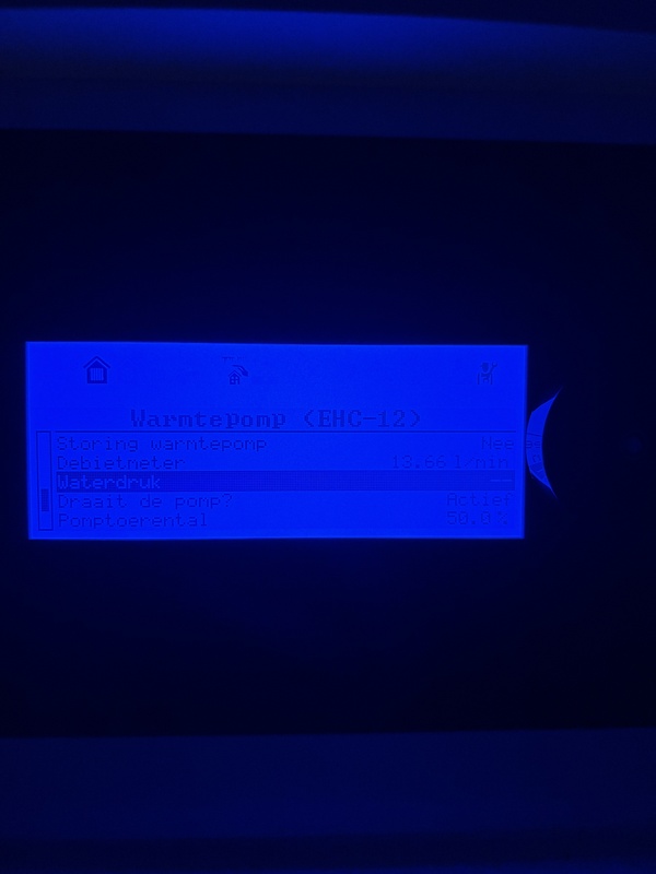

De instelling voor vorstbeveiliging is alleen om te voorkomen dat een leidingdeel bevriest. Onder de ingestelde temperatuur blijft de circulatiepomp altijd draaien terwijl de compressor uit kan staan.
Onder de 16 gr retourtemperatuur komt de beveiliging van de EA in en kan hij niet meer starten. Dit om te voorkomen dat een defrost optreed. Onder de 16 gr retourtemperatuur wordt de defrost afgebroken, de kans zou dan kunnen zijn dat de EA bevroren tot stilstand komt.
Je moet dus eerst je retourwater boven de 16 gr krijgen.
Overigens las ik van de week ook één die de vakantiestand had gebruikt en zich af vroeg waarom alleen de CV ketel aan ging toen hij wilde opwarmen voor hij thuis kwam.
Het is dus riskant om geen backup voorziening te hebben. Of een E-ketel plaatsen of een element in je buffervat met aan/uit schakeling.

Ik had tot 12 uur vanmiddag 10 defrosts, dat is toch flink minder. Wat helpt is een zo laag mogelijke stooklijn waardoor de Elga liefst beneden de 50% van zijn vermogen pruttelt, dan vriest hij minder snel dicht. Onder de 3 graden stop ik ook met nachtverlaging, de kamer opwarmen kost de Elga dan teveel moeite (lees: moet op fors hoger vermogen draaien waardoor weer eerder defrosts). Vanmiddag heb ik om de 55 tot 70 minuten een defrost. Dat is te overzien.

Ik heb nu ook geen nachtverlaging en de stooklijn is 0.7. ik kan natuurlijk proberen nog lager te gaan. Dan gaan we ontdekken waar het niet meer comfortabel wordt. Hij gaat wel elke keer langzaam naar vol vermogen. Komt dat omdat hij zijn aanvoer temperatuur niet kan halen ofzo?

Hij staat bij mij ook op 0.7, dus dat zal het verschil niet zijn. Ook hier langzame vermogenstoename na defrost maar hij stopt rond 1150 watt. Wellicht overbodige vraag maar toch: heb je hem wel op WAR of WAR+ staan? Ik hielp laatst mijn buurman die tobde met zijn stooklijn maar op Ruimte bleek te stoken. Dan doet de stooklijn natuurlijk niks.
Ik denk dat bij jou (als je War stookt) de uitdaging is te voorkomen dat het vermogen hoger dan 1400 watt komt. Tenzij dat hogere vermogen echt nodig is wegens de warmtevraag van je huis, maar dat kan ik me bij windstil weer bij een graad of 2 bijna niet voorstellen.
Wat je nog zou kunnen proberen is het maximale vermogen afkappen op 70%, daar is een parameter voor. Maar dat is in feite een paardenmiddel. Met een goede stooklijn zou bij deze temperaturen de vermogensvraag nog flink onder de 100% moeten blijven.

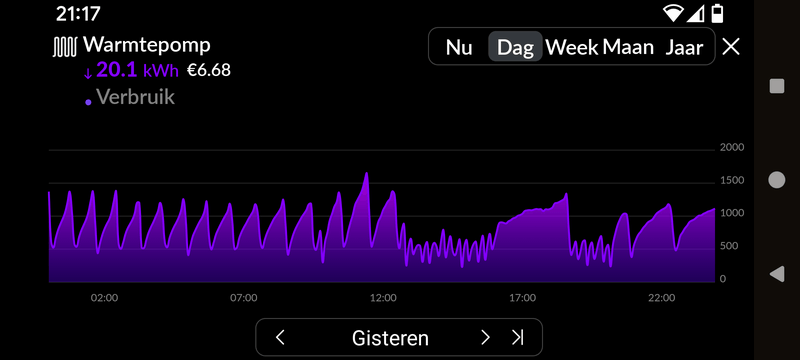

@VicDHG Zoals je ziet heb ik meer afgevlakte pieken, kom lang niet aan het max vermogen. Afbeeldingslocatie: https://tweakers.net/i/hzFTiZ8c9Ujqws22bqt_4oWGy-s=/800x/filters:strip_exif()/f/image/BZps8svX3blgjfq62idwiwBT.png?f=fotoalbum_large

  • rft80
  • Registratie: Januari 2022
  • Laatst online: 18-10 16:25
rft80
Vermo schreef op zaterdag 28 december 2024 @ 17:49:
Een bericht van Pasmann triggerde mij tot de volgende vragen.
Ik vroeg mij al langer af of mijn Elga Ace 6 zijn maximale vermogen levert, gezien het feit dat het opgenomen vermogen bijna nooit (meer) boven de 1,6 Kwh komt terwijl bij lagere buitentemperaturen dan 5 graden de EA6 erg vaak in defrost lijkt te gaan. Tot 40 graden vraag gaat het perfect. Als de warmtevraag boven 40 graden komt gaat de EA protesteren.
Ik zie ook nagenoeg zelden een aanvoertemperatuur hoger dan 40-41 graden. (zonder CV --ondersteuning)
Mijn intentie is om zo weinig mogelijk gas te gebruiken.
kWh? Als in energie? Of kW als in vermogen? Als je maximaal 1.6kW opneemt lijkt me dat niet heel vreemd. De 4 doet 1.2kw max. Als je per dag max 1.6kwh electra verbruikt dan valt er wat te winnen maar omdat je over vermogen praat ga ik uit van optie 1.
Aanvoer boven de 40 is slecht voor je rendement. Hoe lager hoe beter. Blijft je huis warm?
Die de frost komt juist voor wanneer de warmtepomp op volle toeren draait. Zeker bij hoge luchtvochtigheid en buiten temperatuur tussen 0 en 4 graden. Oplossing kan zijn werken aan je afgifte (verhoogt de efficiëntie, systeem kan langer in laaglast draaien, minder defrost wat weer bijdraagt aan de efficiëntie) of je isolatie verbeteren [combinatie van beiden is nog beter].
Als je dat allemaal geprobeerd hebt kan je er waarschijnlijk niet veel meer uithalen. Deel voor de zekerheid nog even je parameters en instellingen.

  • Vermo
  • Registratie: December 2020
  • Laatst online: 28-01 23:19
Bij mijn eerste bericht was een dropboxlink bijgevoegd met veel informatie, oa mijn parameters.
Tot nu toe heeft niemand mij kunnen vertellen hoeveel kilowatt mijn EA6 maximaal uit het net kan opnemen (dus bij vollast). Ik dacht dat dat (maximaal) 2,4 kilowatt kon zijn. Ik zie dat bij mij in de urentabel en de grafieken nooit terug. (uitgezonderd in maart 2024, 4 maanden na de installatie).
Kun je op een simpele manier de warmtepomp testen? hoe warm kan hij het water maximaal opwarmen, en hoeveel stroom verbruikt hij daar bij. (stekkerplug gemeten)
Mogelijk is zijn capaciteit door bijv. koelgaslekkage afgenomen.

  • BBKing
GeeH schreef op zaterdag 28 december 2024 @ 12:42:

  • Andrehj
Andrehj
@SebastiaanPs Het probleem met de EA6 (en in mindere mate ook de EA4) is de snelheid waarmee de regeling het vermogen laat toenemen. Die ligt veel te laag, waardoor hij vaak al lang voordat ie bij zijn maximum vermogen is al weer aan een defrost toe is. Dan krijg je dus dit soort plaatjes zoals bij @VicDHG :
Ik begrijp nog steeds niet waarom ze dat zo doen. Mijn eigen Mitsubishi zit na een defrost binnen een paar minuten weer op de gevraagde aanvoertemperatuur, terwijl een Elga Ace 6 daar meer dan een uur over doet.
Daardoor kakt het effectieve vermogen bij een EA6 in weer met veel defrosts enorm in, veel meer dan je op basis van 10% verlies zou verwachten.
Probleem is al veel vaker geconstateerd, zie bijvoorbeeld thomasdebans in "Remeha Elga Ace Hybride Warmtepompen"
En ik heb er eerder een uitgebreide post aan gewijd: Andrehj in "Remeha Elga Ace Hybride Warmtepompen"
Dit wat je zou willen:
Afbeeldingslocatie: https://tweakers.net/i/TgcK_DeXs3Ew-1AXfalYLbOiyww=/full-fit-in/4000x4000/filters:no_upscale():fill(white):strip_exif()/f/image/tzzyWZnAM6DcNsxQSBORLRL1.png?f=user_large
Maar dit is wat veel exemplaren EA6 doen:
Afbeeldingslocatie: https://tweakers.net/i/sRavYsySLV4_UzQXFKD0RgROG4s=/800x/filters:strip_exif()/f/image/wna0rpQUWpsIdV3QcozThjMv.png?f=fotoalbum_large
En na meer dan een jaar is me nog steeds een raadsel waarom dit bij veel EA6's gebeurt, maar bij sommigen niet... :?

  • Andrehj

Andrehj schreef op zondag 29 december 2024 @ 12:51:
Hoe staat parameter CP730 ingesteld? op ingestelde stand "sneller" heb ik vorige week nog een EA6 met defrost weer toch met een 15-20min weer op 40graden ta zien komen zonder dat de cv ketel bij kwam.

  • Andrehj
Andrehj
Bart22 schreef op zondag 29 december 2024 @ 15:34:
Ik verwacht dat een langzaam inkomend vermogen de volgende defrost zo lang mogelijk uitstelt. Immers, hoe lager de belasting van de compressor, hoe langer het duurt voor hij dichtgevroren is. Tussen de +2 en -2 heb ik het max vermogen van de EA6 nog lang niet nodig, ik heb genoeg aan die geleidelijke toename (na een defrost) tussen 700 en 1250 watt. Het huis blijft dan prima warm.
Maar uit een van de registers kun je uitlezen wat de gewenste (berekende) watertemperatuur is. En als die veel hoger is dan de actuele, moet de EA6 gewoon veel sneller zijn vermogen verhogen. Bij mijn ouders is dat het geval. Er is een erg groot verschil tussen de actuele watertemperatuur en de geleverde.
En ja, als je minder vermogen vraagt, vriest is niet zo snel dicht. Maar dat is niet het idee van een verwarmingstoestel. Die moet gewoon de temperatuur leveren die gevraagd wordt. En als je dan wat meer defrosts krijgt dan is dat maar zo.
En het is echt niet zo dat dat technisch niet kan, want bij mijn Mitsubishi werkt het wel gewoon zoals het bedoeld is.
En ook jouw WP zou efficiënter draaien als de piek wat vlakker was geweest. Dan draait de WP constanter (en aan het eind van een cyclus niet op zo'n hoog vermogen), wat de gemiddelde COP verhoogt.
[ Voor 7% gewijzigd door Andrehj op 29-12-2024 15:48 ]
  • Andrehj
Andrehj
Byorn schreef op zondag 29 december 2024 @ 13:56:
Wat voor afgiftesysteem heeft de woning waarin je dit zag?
Bij mijn ouders staat deze parameter op de geadviseerde "Extra langzaam" voor vloerverwarming, want dat hebben ze. Maar CP730 is voor de relatie tussen de woning, het afgiftesysteem en de berekende watertemperatuur (af te lezen in AM101).
Deze zou niet verantwoordelijk zijn voor de relatie tussen de berekende watertemperatuur en de manier waarop de buitenunit reageert op het verschil tussen actuele (AM016) en berekende watertemperatuur (AM101).
Dat wordt hier bevestigd: pasmanm in "Remeha Elga Ace Hybride Warmtepompen"
[ Voor 41% gewijzigd door Andrehj op 29-12-2024 15:55 ]

  • VicDHG
  • Laatst online: 13-11 20:21
@Andrehj ook ik zie met die defrosts dat de geleverde temperatuur ver onder de gevraagde zit, terwijl hij makkelijk meer vermogen moet kunnen leveren. Ik heb ook geen idee waarom.
Met mijn vloerverwarming duurt het lang voor je er echt iets van merkt, maar gisteren werd ook de 19 graden binnen niet gehaald, terwijl hij niet zijn maximale vermogen levert.
Toen heb ik de bivalente temperatuur van -2 naar +4 gezet. Er is een beetje gas bij gestookt en sindsdien draait hij met veel minder defrosts. De lucht kan ook droger zijn geworden natuurlijk, dus ik ga dit weer eens in de gaten houden.

  • Andrehj
Andrehj
@VicDHG Het verminderde aantal defrosts komt door de hogere buitentemperatuur. Hier ook geen defrosts meer sinds gistermiddag.

  • Snakeman123
  • Laatst online: 12-11 14:03
Afbeeldingslocatie: https://tweakers.net/i/AOaqJGmQCCy-ERbYIGXJWNwB2pk=/x800/filters:strip_icc():strip_exif()/f/image/vea36JJuRaowUF5En7500NYI.jpg?f=fotoalbum_large
Afbeeldingslocatie: https://tweakers.net/i/9sRMj3haoasppc1GlGIsjqoAO2s=/x800/filters:strip_icc():strip_exif()/f/image/bGnrlNQUZ4GMvRJpZoQnOuqt.jpg?f=fotoalbum_large
Afbeeldingslocatie: https://tweakers.net/i/VgykDclcfKXw5cCStoO7vzeQC8I=/800x/filters:strip_icc():strip_exif()/f/image/7v9E6hpIMItxflA5I96Mx6Op.jpg?f=fotoalbum_large
Afbeeldingslocatie: https://tweakers.net/i/iWsC55k-J0uGSUMIGEPW-vVgk_g=/800x/filters:strip_icc():strip_exif()/f/image/lzjt1Z4FcXS2tSuR195okqbb.jpg?f=fotoalbum_large
https://photos.app.goo.gl/7ysHPd5bRYnf5Qhu5
Geluids fragment
2 maanden geleden de 6kw all in one laten instaleren. Ik zoek de oorzaak van dit geluid het is door de deur en in huis te horen, ook als de leiding naar buiten niet de water leiding raakt. Ik denk dat ik maar eens met isolatiewol ofzo iets aan de slag moet gaan om dit te verhelpen. Wat denken jullie?
Isolatie van deur met wol, leidingen isoleren of is er nog iets anders mogelijk?
  • Snakeman123
aanvulling met alle radiators open
standaard:
pomp 100%
debiet: 11l/min
pomp 85%
debiet 10l/min
pomp verlaagt 75%
debiet 8.9l/min
geluid wordt minder maar weet niet of je zo een lage debiet wilt hebben.
[ Voor 7% gewijzigd door Snakeman123 op 03-01-2025 08:47 ]
  • Pietje555
  • Laatst online: 10:20
Pietje555
Ik snap de gegevens niet helemaal. met pomp % bedoel je de instelling van PP016? En lees je dan het debiet af (AM056)?
Normaal stel je het debiet in (HP069) en kun je het toerental aflezen (AM010)
Het toerental van de pomp is dynamisch, afhankelijk van het ingestelde debiet en de systeemweerstand. Loopt de weerstand op, dan wil de pomp toch hetzelfde debiet blijven doen en gaat optoeren.
Combinatie debiet en toeren is geen vaste waarde.
Als de pomp 100% moet doen en hij haalt maar 11 l/min dan snap ik het geluid wel. De weerstand in je systeem is veel te hoog. Te dunne leidingen ( hoge stromingsweerstand) of teveel afnemers dicht staan.
Normaal is 17 l/m bij 60% pomptoerental

  • Registratie: Oktober 2021
  • Laatst online: 20:14
JBtL
Pietje555 schreef op vrijdag 3 januari 2025 @ 11:55:
Nee, met PP016 kan je het maximale pomptoerental instellen, dat wil niet zeggen dat hij dat pomptoerental ook gaat gebruiken, dat hangt ervan af of dit nodig is om het ingestelde debiet te halen. Bij AM010 kan je aflezen welk % van het maximale toerental daadwerkelijk gebruikt wordt. Wel interessant om dit te weten in dit geval, om te zien of de pomp hard moet werken. Een truc om geluid te verminderen is inderdaad om meer radiatoren/groepen open te zetten - daar gaat de weerstand van naar beneden die de pomp moet overwinnen. En is sowieso vaak een goed idee met een warmtepomp - probeer het eens met alles open zou ik zeggen (ja - ook in de kamers waar je niet komt/zolder etc.).

  • GeeH
  • Registratie: December 2021
  • Laatst online: 16:12
Nav de bevroren buitenunit van een paar dagen geleden:
Ik heb de aanvoertemperatuur in ca. 4 uur weten op krikken van 12,9 naar 22 graden. En ik heb de AP080 (temperatuur waarboven de EA de defrost verzorgt) van +3 naar -3 bijgesteld. De afgelopen dagen, ook vannacht met een graadje vorst, werkt dat prima. Verder geen nachtverlaging.
Ik ben nu aan het kijken naar een buffervat met element. Ik begrijp dat je met een buffervat van bv 50 liter het volume warm water aanzienlijk vergroot, dus de kans op bevriezen verkleint. Als de temperatuur in het buffervat bv op 37 graden staat, dan neem ik aan dat ook de aanvoertemperatuur uiteindelijk naar 37 graden gaat, of zie ik dat fout?
[ Voor 17% gewijzigd door GeeH op 03-01-2025 14:07 ]
  • Pietje555
Pietje555
@GeeH AP080 heeft niets met defrost te maken. Deze waarde bepaalt alleen bij welke buitentemperatuur de circulatiepomp blijft draaien ondanks dat de compressor uit staat. Dit zorgt dat vorstgevoelige leidingen In huis niet kunnen bevriezen (bv op vliering of in garage).
Ik moet je helaas ook teleurstellen dat het buffervat niets met de snelheid van bevriezen van invloed is. Niet de hoeveelheid water en niet de temperatuur van het water.
Het bevriezen komt omdat het koelmiddel (R32) een grote expansie nodig heeft om warmte uit de buitenlucht op te nemen. Hoe zwaarder de belasting en des te meer energie uit de buitenlucht gehaald moet worden, hoe hoger de druk in het koelmiddel en des te lager de temperatuur na expansie.
Is de buitentemperatuur <5 graden dan heb je een gastemperatuur van < 0 graden nodig. De verdamper is dus onder nul en vocht in de lucht vriest hierop vast. IJs isoleert, dus de verschiltemperatuur moet steeds groter worden. Uiteindelijk kan de compressor niet harde en gaat het systeem ontdooien om weer opnieuw te kunnen beginnen.
Tijdens de defrost wordt de verwarming omgekeerd. Er wordt veel warmte uit het CV water getrokken. Het hete gas gaat niet door de warmtewisselaar maar rechtstreeks door de verdamper (die bevroren is). Het gas is rond de 50 graden.
Om de warmte uit het CV systeem te kunnen trekken moet het retourwater voor de WP minimaal 16 graden zijn. Omdat het water na de WP (CV toevoer) maar rond 10 graden is wat in het systeem wordt gepompt zorgt dit voor een plons koud water in je vloer en radiatoren. Om dit op te vangen start de backupheater. De CV ketel knalt er rustig 12 kW in. Met een electrisch element lukt dat niet.
Dat je 40 l actieve inhoud moet hebben komt omdat een defrost ongeveer 3-5 minuten duurt. Is je waterinhoud te klein met een debiet van 15 l/m dan heb je na 3 minuten koud water in je retour wat mogelijk niet voldoende is om de defrost af te ronden. Met 16 gr wordt de defrost afgebroken.
Blijft de toevoer temperatuur boven de 21 gr dan komt de CV niet in als backup.
Buffer in serie is dus alleen om voldoende water in je systeem te hebben om een defrosttijd te kunnen overbruggen Het CV water mag niet binnen 3 minuten weer bij et WP terug zijn.
[ Voor 80% gewijzigd door Pietje555 op 03-01-2025 14:48 ]

  • ger356
  • Registratie: Oktober 2008
  • Laatst online: 05-10 16:40
Ook van mij dank voor deze heldere samenvatting van het vervelende bevriezen. Als voorbeeld de grafiek van de aanvoertemperatuur in mijn Alga Ace 4 kW van afgelopen nacht.
Afbeeldingslocatie: https://tweakers.net/i/jnqVCLmN2CCzRmx8mhuAxj32Dvw=/800x/filters:strip_icc():strip_exif()/f/image/G1DNwSsgXtIERmyj7U5EUgsu.jpg?f=fotoalbum_large
Links zie je dat het ontdooien lukt met het warme water in het systeem, maar rechts lukt dat niet meer en komt de gasketel erbij. Je ziet dan de temperatuur snel oplopen naar 45 graden en dan weer terug naar de normale 30 a 35 graden.
Ik blijf het maar een rommelig concept vinden dat je een systeem hebt dat elke anderhalf uur eigenlijk vastloopt en dan met veel gedoe en temperatuurschommelingen weer gangbaar wordt gemaakt waarna het systeem weer loopt voor een uur of zo voordat het hele circus weer opnieuw begint.
