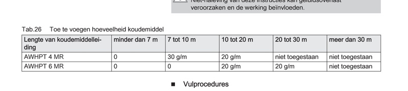

2 jaar geleden is bij mij een Elga Ace 4KW geïnstalleerd in een hybride opstelling.
Ik twijfel of er wel voldoende koudemiddel is toegevoegd aan de leiding.
Kunnen jullie mij helpen hier uitsluitsel over te krijgen?
De lengte van de leiding is 10 meter.
Volgens de installatie handleiding (pagina 44) zou er hiervoor 30g/m moeten worden toegevoegd aan wat er voor tot 7 meter bij zit.
10 meter * 30 g/m = 300gram

Als de leiding 10m is dan had er 110 gram toegevoegd moeten worden. De cop duid wel op te weinig performance en dat kan je wel in relatie zien met te weinig koudemiddel. Enkel ga je denk ik af op waardes die uit de elga komen en die zijn niet altijd even accuraat.
ik zou je installateur terug laten komen en de machine laten leeg trekken en wegen hoeveel koudemiddel eruit komt. En opnieuw laten vullen met de juiste hoeveelheid wederom gewogen. Dat is de snelste klap om zeker te zijn over de vulling.

Byorn schreef op woensdag 1 januari 2025 @ 23:05:
De juiste hoeveelheid bij te vullen koudemiddel is in dit geval 90 gram.
10 meter leiding a 30 gram per meter boven de 7 (bij een 4,0 kW EA)
De totale hoeveelheid koudemiddel voor een 4,0 kW wordt daarmee 0,57kg

En 12 meter wordt dan
3*30mg + 2*20mg = 130mg
Oftewel 0,48 + 0,13 = 0,61kg totaal?

discy schreef op zondag 5 januari 2025 @ 19:31:
Klopt

Je hebt gelijk ik zit de tabel verkeerd te lezen het is t/m 7m geen bij vulling daar had ik van gemaakt tot 7m :+

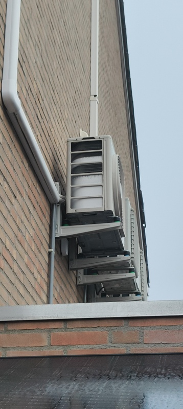

Ik zit met een Elga Ace 4Kw die nooit boven een COP van 3 komt en meestal maar rond de 2,2 a 2,5 hangt.
Daarbij vriest een deel van de unit dicht, nooit de hele unit:
Afbeeldingslocatie: https://tweakers.net/i/Ajo2r6_EsqbaSwbtN2GQBd9lmc4=/x800/filters:strip_icc():strip_exif()/f/image/Wv8lOeQ6x8HuhPDMJBMVcX3a.jpg?f=fotoalbum_large
Indien de actie met het koudemiddel jou heeft geholpen wil ik dat wellicht ook laten doen.

De originele installateur heeft aangegeven tijdens de installatie 60 gram koudemiddel toe te hebben gevoegd.
Dit had echter 190 gram moeten zijn.
De totale leidinglengte is 15 meter en het betreft de Elga Ace 4kW.
Volgens de onderstaande tabel uit de handleiding kom ik dan op 190 gram uit.
