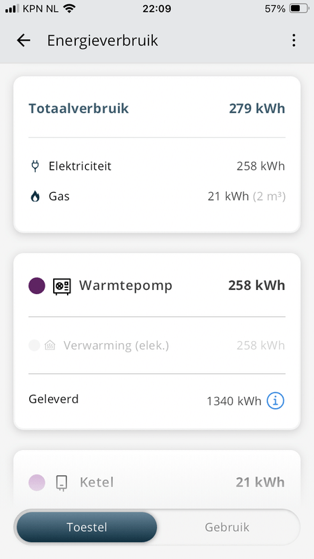

  • aVo0m.
  • Registratie: Januari 2024
  • Laatst online: 06:49
Mijn EA 4 werkt nu 2 maanden en ik kan zien dat mijn gasverbruik enorm is afgenomen. Ik heb ruim 100 euro per maand bespaard (maar dan moet de weersomstandigheden gelijk zijn geweest met vorig jaar).
Wat kan ik doen om mijn gasverbruik nog meer te laten zakken (ongeveer 75% is nog CV die is bijgesprongen en denk dat overige 25% voor warm water is verbruikt.)
HP030 staat op 0 minuten, dus kan die verhogen zodat ketel minder snel bijspringt, maar weeg dat op tegen de meerkosten stroom?
Wat vinden jullie van mijn stroomverbruik van de Elga Ace? Ongeveer 200 KWH verbruikt per maand. Bij jullie vergelijkbaar? Of te hoog, of verassend laag?
Afbeeldingslocatie: https://tweakers.net/i/OR6WMU4VgfFDCVQf2rYBpmN9g_0=/x800/filters:strip_exif()/f/image/wgtRoj6pqGeoo7LKVD66ZQ6q.png?f=fotoalbum_large
Afbeeldingslocatie: https://tweakers.net/i/GIx0vj1JkyH_xXtCbkWr6xnf8NI=/x800/filters:strip_exif()/f/image/cDbFxxMcLsq4clIo2F6KYpl2.png?f=fotoalbum_large
  • Andrehj
Andrehj
@aVo0m. Je post het totaalverbruik van je woning. Dat zegt niks. Om iets zinnigs te zeggen over het verbruik van de WP moet je het verbruik daarvan apart meten. Zie Andrehj in "Remeha Elga Ace Hybride Warmtepompen"
  • aVo0m.
Andrehj schreef op zondag 5 januari 2025 @ 20:02:
Ik snap je punt, maar ben het niet helemaal mee eens. Stroomverbruik is redelijk stabiel elke maand, in augustus iets lager vanwege vakantie, winter ietsje hoger als CV aangaat. Maar laten we zeggen 250 kWh gemiddeld en ik ken mijn verbruik.
Ik zie duidelijk dat de laatste 2 maanden de kWh ruim 200 erbij komt. Voor mij is het duidelijk dat dit van de EA komt.
Dat het gasverbruik ook duidelijk is gezakt komt van de EA. Precies kan je niet zeggen, want misschien was het weer vorig jaar warmer, kouder of misschien hetzelfde.

  • aVo0m.
rft80 schreef op zondag 5 januari 2025 @ 21:10:
Heb in december 400kwh in de Elga4 gestopt dus je kan er zeker wat meer uithalen. Maar wellicht heb jij een efficiëntere afgifte.
Twee variabelen om aan te sleutelen, de ene is de temperatuur waarbij de cv ketel bij mag springen (staat af fabriek op 15 graden, kan vaak fors omlaag) de tweede de tijd die de warmte pomp krijgt om het alleen te proberen onder deze temperatuur. Deze staat standaard op 0 maar dat is niet 0 minuten maar "afhankelijk van de buiten temperatuur" - hoe kouder hoe korter - dit kan je overschrijven door een vaste waarde, bijvoorbeeld 10, 15 of 20 minuten. Dan geef je de warmte pomp meer tijd om het alleen te proberen.
Succes. En zeker goed om een KWh meter toe te voegen. Dat helpt zeker.
Ik ga deze dit jaar toevoegen. Ik moet toch nog een buitenkabel aansluiten in de meterkast en dan kan ik het gelijk meepakken.
HP000 heb ik op 0 graden staan. Dus ik zou kunnen beginnen met HP030 op 15 minuten.
  • aVo0m.
EversR schreef op zondag 5 januari 2025 @ 21:37:
Om voor @aVo0m. nog duidelijker te maken hoe verschillend alle situaties zijn; mijn Elga Ace 6,0 kW heeft in december 181kWh en 7m³ gas verbruikt om ~ 1200kWh warmte af te geven volgens de Remeha App.
Bij mij in de Remeha app staat het volgende (gasverbruik lijkt laag, maar op losse dagen registreert hij meer):
November
Afbeeldingslocatie: https://tweakers.net/i/GKx9HBcVA4e80UivtiUCEt7FTUI=/x800/filters:strip_exif()/f/image/eDv1xYlLrPDn0tfnFZ2olH8R.png?f=fotoalbum_large
December
Afbeeldingslocatie: https://tweakers.net/i/M8kp4SEEfAAzFidjqKMoRHC4z0Q=/x800/filters:strip_exif()/f/image/fiOt2fZhHI0w0IPGvJiaDEhn.png?f=fotoalbum_large
[ Voor 3% gewijzigd door aVo0m. op 05-01-2025 22:14 ]

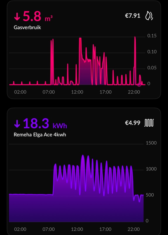

mt66 schreef op maandag 6 januari 2025 @ 20:45:
Mijn screenshotvan december, gasverbruik klopt niet ik meet duidelijk hogere waarden op de p1 meter. Betreft een monoblock 6kw.
Electra waarden in de Elga zijn waardeloos tenzij je puls meter aansluit. Gas is hallucinatie - wordt teruggerekend aan de hand van "berekende warmte afgifte" en "aangenomen efficiëntie" heb je letterlijk niets aan.
[ Voor 20% gewijzigd door rft80 op 07-01-2025 10:39 ]
  • Pietje555
  • Laatst online: 12-11 17:51
Pietje555
@rft80 Elektra klopt bij mij exact met mijn kWh meter voor mijn EA.
Gas is discutabel omdat er geen aparte meting van is. Volgens mij is het een inschatting van de CV ketel (via Opentherm) met een rendement factor welke je zelf kan instellen in de settings van de EA

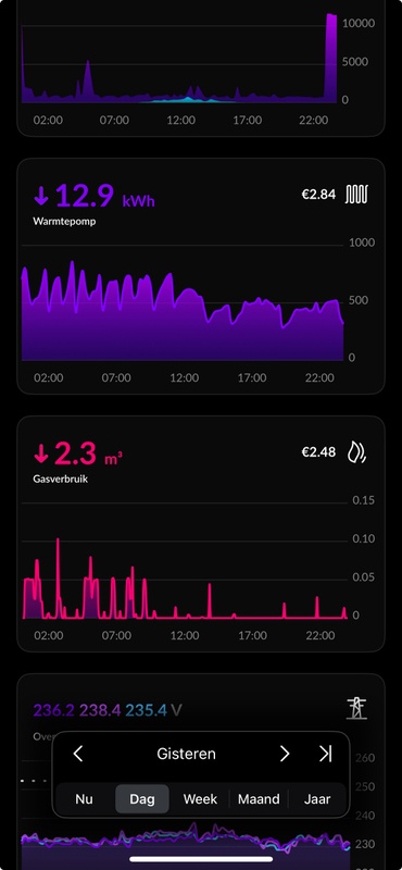

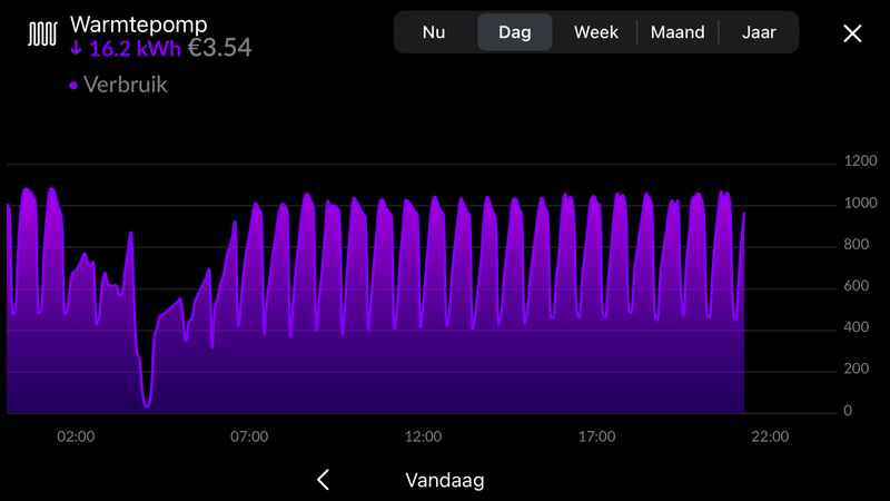

Dit is het beeld van vandaag. Kan iemand duiden waarom de cv ketel steeds inspringt.
EA4Afbeeldingslocatie: https://tweakers.net/i/nnBauo_bC5fLT2re2AfmjaYy8QY=/800x/filters:strip_exif()/f/image/dO6dy6pUHBGTQO9a5oqBTgnU.png?f=fotoalbum_large
Afbeeldingslocatie: https://tweakers.net/i/atdhn1SHfM8GQLSmB8ur8hOPujc=/800x/filters:strip_exif()/f/image/Zw2pUWVhOj8oxcdx57hhppBl.png?f=fotoalbum_large
  • Pietje555
Pietje555
Ondersteuning van de defrosts. Waarschijnlijk komt je cv toevoerwater tijdens de defrost onder de 21 graden

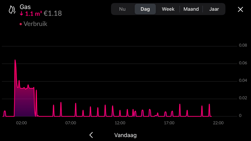

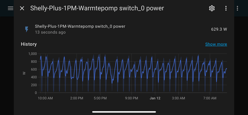

Pietje555 was me net voor. Kijk naar zijn uitleg van het bevriezen in post: Pietje555 in "Remeha Elga Ace Hybride Warmtepompen"
Ik vind het wel erg veel defrosts en tussen het bevriezen door staat hij wel constant vol te draaien, maar die twee hebben natuurlijk een relatie. Hard draaien doet hem snel bevriezen enz.
Opvallend vind ik ook dat langdurige gasverbruik midden in de nacht waarna de pomp juist op lager vermogen gaat draaien en zelfs even uitschakelt. Daar lijkt de ketel er bij te komen om echt te verwarmen. Maar dat ziet er ook niet echt stabiel uit, de ketel zou er minder hard in moeten komen zodat de pomp blijft draaien.

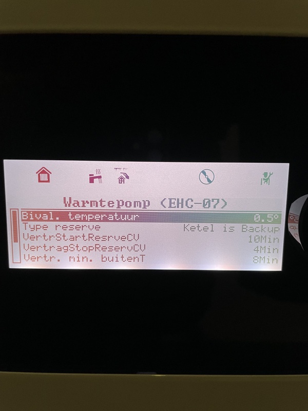

Hier in Noord-Brabant temperaturen net onder het vriespunt met mist. Kortom het slechtste weer wat je kunt hebben voor een WP.
Waardoor ik met een EA4 een COP van 1.6 heb gehaald over de afgelopen 24u.
Ik vraag me af als ik de ketel het volledig laat overnemen of dan ook de defrosts stoppen? Of blijft die EA4 ontdooien zolang hij aan staat?
Overigens zie ik veel gas verbruik met één wachttijd van 10 min totdat de CV mag bijspringen en tot 1 graad waarbij de EA4 het zelf solo moet doen.

Afbeeldingslocatie: https://tweakers.net/i/YfUkZ8DRIYKuQMql6Izj7mbmt8Q=/800x/filters:strip_exif()/f/image/F9vELVnBcznlZtFvLbeXH8DB.png?f=fotoalbum_large
Back to the future

Ik heb mijn bijverwarming als volgt ingesteld.
Afbeeldingslocatie: https://tweakers.net/i/41h_Hf-lNThGJ3fz9VW4m1pHTNo=/x800/filters:strip_icc():strip_exif()/f/image/Imor0ousBBSiBJBwkKwprieu.jpg?f=fotoalbum_large
[ Voor 76% gewijzigd door Fremske op 12-01-2025 09:50 ]

  • malmostoso
  • Registratie: Juni 2018
  • Laatst online: 07:57

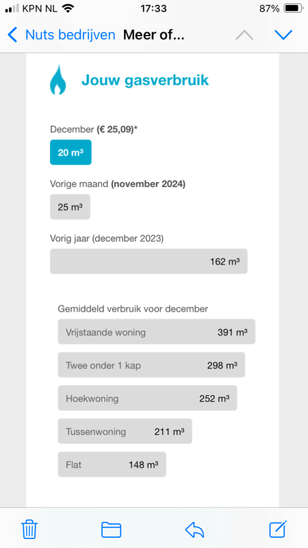

In dit topic wordt geadviseerd om het verbruik in de meterkast direct te meten, en dat snap ik, helaas kan ik het niet doen.
Maar dan, hoe betrouwbaar is de energieteller van de EA eigenlijk?
EA6 in 1930 rijtjeshuis, redelijk geïsoleerd (HR++/+++ en dak), alleen maar radiatoren. Thermostaat op 21 de hele dag, stooklijn 1.5.
Vorig jaar zonder WP gemiddeld 16-18 kuub per dag, dit jaar (met vergelijkbare graddagen) 30-35kWh per dag + 3-5 kuub. Om 13-15 kuub te dekken met 30-35kWh kan ik grof een COP rond de 4 schatten, maar de energieteller zegt 1.9, dat lijkt mij fout.
Kan het iemand uitleggen?
  • Pietje555
Pietje555
Mijn ervaring is dat de kWh meter van de EA goed nauwkeurig is. De warmtemeter klopt denk ik ook wel. De onzekerheid is het gas en de omrekening naar kWh en rendement. Dit hangt van aannames aan elkaar en geeft vaak een verkeert beeld voor de sCOP. Deze is erg optimistisch
SMA STP10000TL20 met 10440 Wp 35°Zuid, Intergas Xtreme36 met Remeha Elga Ace 6kW, 3x AUX C-serie
  • malmostoso
Pietje555 schreef op zondag 12 januari 2025 @ 10:17:
Bedankt voor je antwoord! Ik kan me niet voorstellen dat de COP minder dan 1.9 is. Ik moet het beter kunnen meten dan.

  • vangurp
  • Registratie: November 2024
  • Laatst online: 20-01-2025
Dank jullie wel voor de reacties. Een Shelly PM Mini Gen3 is besteld en ik heb de stooklijn vast wat naar beneden gebracht. Ik kom terug wanneer ik betere gegevens heb. Nogmaals dank

Ik vind het instellen van de bivalente temperatuur wat lastig, daar zullen vast meerdere mensen mee stoeien.
Ik heb hem momenteel op 5c staan. Er lijkt namelijk een soort gat te zijn tussen alles boven de 5c (dan kan de EA4 het prima alleen af) en pak em beet -1c.
Daartussen kan de EA het theoretisch prima alleen af, echter heb je tussen de 0 en 5c te maken met luchtvochtigheid die de EA niet leuk vind en qua defrosts dan in de knoop komt en de 21c niet gehaald wordt.
Ik heb hem laatst bij net onder het vriespunt naar -5c gezet en de EA kon het prima zelf af. echter tussen de 2 en 7c ongeveer, moet de CV echt af en toe een defrost doen.
Hoe lossen anderen hier dat op? Volgens mij is er geen optie om een "cv mag niet meedoen" deel in te stellen tussen de -2 en +3 bij wijze van spreken?
Het feit dat de ketel erbij komt om te ontdooien heeft toch niets met de bivalente temp te maken? Volgens de uitleg van Pietje555 zakt bij het ontdooien de aanvoertemp onder de 21 graden en dan komt de ketel erbij, waar de bivalente temp ook op staat. Die 21 is een veiligheidsinstelling en niet te veranderen.
1nsane schreef op dinsdag 14 januari 2025 @ 15:51:
Snap ik het goed dat je wil dat de ketel erbij mag komen in de gebied dat de buitenunit vaak bevriest (0 - 5 grdaen vochtig) maar dat de pomp het weer alleen moet doen als het bevriezingsgevaar lager is (onder nul en droog) ? Die instelling is er niet.
Ik heb HP061 op "warmtepomp eerst"staan (volgens de documentatie heet dat overigens "Geen") en volgens mij is de ketel de afgelopen weken er alleen bijgekomen voor het ontdooien. Maar ik kan dat helaas niet goed zien omdat ik geen slimme gasmeter heb. De gasmeter staat aan het begin van het erf in een buitenkast en daar hebben ze geen slimmem meter voor). Moet nog een een OpenTherm Gateway tussen de Elga Ace en de ketel hangen.

  • ruud1970
  • Laatst online: 12-11 20:19
EversR schreef op woensdag 15 januari 2025 @ 11:44:
@ruud1970 en @Fremske
Ik zie een hoog aantal defrosts in jullie screenshots. Weet je zeker dat er (nog steeds) voldoende koudemiddel in het systeem zit?
Tja goeie, hoe kom je daar zelf achter. Heb het idee dat EA4 verder wel goed functioneert. Komt het niet gewoon door vocht gehalte icm de temperatuur
Zie de plaatjes.
Afbeeldingslocatie: https://tweakers.net/i/D4vYI1EQRyOr-jGMXaSPa5cJO1U=/x800/filters:strip_icc():strip_exif()/f/image/OH8YYoPMs7l6GdIaSQAE7eLr.jpg?f=fotoalbum_large
Afbeeldingslocatie: https://tweakers.net/i/Kc2XoIdSgDPEfndMuJ-yqmR2zQ4=/x800/filters:strip_icc():strip_exif()/f/image/jSIQmWyZ7dYtg8M6wMjIZQv2.jpg?f=fotoalbum_large
Afbeeldingslocatie: https://tweakers.net/i/obl-5ux7aIOtg1wADEkBPx2kSjk=/fit-in/4000x4000/filters:no_upscale():strip_exif()/f/image/fgBOPS6loPHOCW7RUDRfBFcy.png?f=user_large
Ik hoor graag als iemand nog tips voor optimalisatie heeft.
[ Voor 14% gewijzigd door ruud1970 op 15-01-2025 12:28 ]

@FerryHidden En wat is de flow? (meer flow -> is meer warmteoverdracht bij lagere Ta en bij lagere Ta heeft elke WP meer vermogen)
En wat is het stroomverbruik? b.v. met homewizard grafiekjes

Goedemorgen allen,
Ik heb laatst al een post geplaatst met informatie, maar dat was te minimaal. Vandaar een nieuwe poging :-)
Ik heb in mei mijn huidige woning gekocht. Er zat een ketel in van 2020, dus ik heb er voor gekozen om een hybride warmtepomp er naast te plaatsen. In overleg met een lokale installateur heb ik gekozen voor een Elga Ace 4.
Mijn huis heeft een oppervlakte van 130m2 (beneden vloerverwarming en boven radiatoren) + een bijgebouw met vloerverwarming met een oppervlakte van 40m2.
Het bijgebouw heeft een aparte zoneregeling. De vorige bewoner heeft daar een regelaar van BRControls in gebouwd. Dit blijkt, bij navraag, normaal gesproken alleen in kantoren en dergelijke gebruikt te worden. De setup is niet benaderbaar, dus ik vrees dat ik op zoek moet naar een andere zoneregeling. Het bijgebouw staat nu zo ingesteld dat hij verwarmt tussen 08.00 en 22.00 uur. Dat zie ik tenminste terug in de grafiek van de warmtepomp.
Vorig jaar was het gasverbruik van de vorige bewoner 2000m3. Ik heb nu 16 zonnepanelen met een vermogen van 440WP geplaatst en dus de Elga Ace 4. Er is een 25 liter buffervat bij geplaatst.
De geleverde watertemperatuur is momenteel 33 graden en de retourwatertemperatuur is 30 graden. Het actuele vermogen schommelt tussen de 2,4 en 3,6. Het debiet is 12 liter. De warmtepomp staat ingesteld op buiten & ruimtetemperatuur. In de woonkamer heb ik een Etwist thermostaat.
Verder heb ik wat geprobeerd met de instellingen en heb de volgende gebruikt:
Stooklijn op 1,8
Hp000 op 2 graden
HP030 op 20 minuten
Onderstaande grafiek is de situatie van gisteren. Er is 3 keer gedoucht, dat zijn de pieken in de ochtend en avond.
Afbeeldingslocatie: https://tweakers.net/i/1T12qSyJFt_Db4xpbEOpkgpeD1w=/x800/filters:strip_icc():strip_exif()/f/image/nVCSpvT9EQZWQaNS7cH5BhvX.jpg?f=fotoalbum_large
Hebben jullie tips om mijn situatie te verbeteren en het gasverbruik te laten dalen? Of hebben jullie nog meer gegevens nodig? :-)
Alvast bedankt!

@vangurp Zie er gewoon netjes uit. Een EA4 is geen vervanging voor je ketel met 2000 m³ gas. Ik had zeker een 6 kW geplaatst.
Je EA draait volle krach en dit resulteert tot veel defrosts, dus dat beeld is normaal.
4 kW (met dit weer max 3 kW) is veel te krap dus je hebt daarnaast ook gasgebruik.
Je vraagt gewoon meer dan de EA kan leveren.
Zo ik kan zien draait hij prima.
[ Voor 3% gewijzigd door Pietje555 op 17-01-2025 11:15 ]
