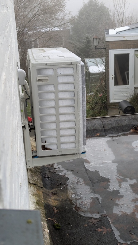

Nu het weer kouder is heb ik deze rare tikken in het systeem. Ik denk dat er iets bevroren is van binnen waardoor de bladen tegen dat aan tikken.
Nu heb ik geprobeerd met wat plankjes /karton eronder het geluid weg te halen maar het komt telkens terug.
Adviezen? Met een fohn ontdooien? De unit minder hard laten draaien ? (verbruikt nu 960 W)

tomdh76 schreef op zaterdag 18 januari 2025 @ 16:48:
[Video]
Link werkt niet.
WP even uitzetten, kijken of de bladen ergens tegenaan lopen, zo ja, waar de bladen dan tegenaan lopen dan het probleem oplossen? :?
Nog een andere vraag, ik hoor in huis ook altijd een zoem, de unit staat op het bitumen van de uitbouw. Heeft iemand goed advies om zoemgeluid zo min mogelijk te maken?
De unit verplaatsen naar de tuin. En anders de vele tips uit dit topic opvolgen: Trillingen warmtepomp dempen
[ Voor 42% gewijzigd door Andrehj op 18-01-2025 17:11 ]

Andrehj schreef op zaterdag 18 januari 2025 @ 17:07:
Link werkt niet.
Dank, geen idee waarom link het niet doet, zal wel een firewall zijn.
Het is in ieder geval een tik, tik, tik geluid alsof er iets aanloopt.
Dus WP uitzetten en dan de buitenunit openschroeven? Spannend... maar kan weinig misgaan denk ik.
Unit naar tuin verplaatsen gaat moeizaam, ik ga topic doornemen over geluidsisolatie.

@tomdh76 Controleer of de unit goed waterpas hangt en of er geen bladeren in liggen op de afvoergaten

Pietje555 schreef op zaterdag 18 januari 2025 @ 17:37:
Kan je die afvoergaten enkel zien als je de buitenunit openschroeft?

tomdh76 schreef op zaterdag 18 januari 2025 @ 17:48:
Gewoon van onderaf
Vandaag de unit open geschroeft en het blijkt dat de 'ventilator' bladen tegen een ijslaagje op de onderrand aan tikken. Ik dacht dat defrosting dat zou moeten voorkomen... Misschien heb ik iets verkeerds ingesteld. Ik kon zelf geen instelling voor de defrosting zien, heeft iemand een idee?

tomdh76 schreef op zondag 19 januari 2025 @ 15:15:
Eenmalig handmatig weghalen en dan controleren of het water onderin wel goed weg kan.

Andrehj schreef op zondag 19 januari 2025 @ 15:19:
Mogeljk heeft het ook met mist te maken; gisteren mistig en temperatuur onder nul; ideale ingrediënten denk ik voor bevroren unit...

tomdh76 schreef op zondag 19 januari 2025 @ 15:34:
Ja, maar geen excuus voor een niet goed ontwaterende buitenunit. Dat moet ook bij mist gewoon goed functioneren. Bij mijn Mitsubishi werkt dat ook feilloos (en bij de andere Remeha's in dit topic ook, want ik ben jouw probleem hier nog niet eerder tegengekomen).

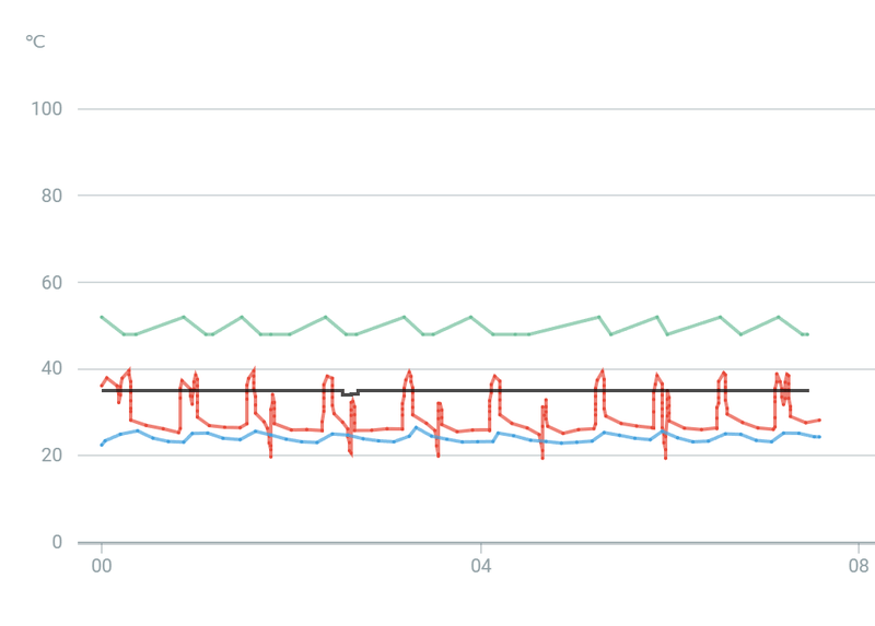

Afgelopen week heb ik gezien dat mijn EA6 redelijk zelfstandig de defrosts kon afhandelen, de CV ketel sprong af en toe bij, en het was nog steeds redelijk warm en op temperatuur te houden in huis. Maar afgelopen weekend leek het qua gevoel iets kouder te worden en het verhogen van de thermostaat van 21 naar 21,5 bracht geen extra comfort omdat de temperatuur niet wou stijgen door de defrosts.
Ik heb toen 2 aanpassingen gedaan op de EA6, en die werkte gelijk, de temperatuur steeg naar 21,5 gr. Ik heb HP000 van -3 naar 2 gezet, en HP030 van 15 minuten naar 0. (Bij normaal vries weer lukt het bij mijn EA6 normaal gesproken om het huis op temperatuur te houden, maar door de vele defrosts van afgelopen week, heeft dit om zeep geholpen)
De CV begon meer mee te draaien, dus meer gas verbruik, al valt het gisteren nog mee. 3,4 m3 inclusief 4 douches. Maar prima, het is tenslotte een hybride WP.
Maar daarbij viel mij op dat mijn CV ketel, een Nefit Proline HRC 24/CW4, via aan/uit wordt gestuurd door de EA6, omdat de CV ketel standaard geen OpenTherm ondersteund. Nu vroeg ik mij af of het nut heeft om een Nefit OpenTherm converter aan te schaffen (zo'n 75 euro excl verzendkosten) zodat de CV net als voor de WP gemoduleerd mee kan pruttelen? Ik kan mij voorstellen dat dit met alleen defrosts waarschijnlijk geen nut heeft, omdat het minimale vermogen van de CV waarschijnlijk te hoog is, maar stel, er komt een keer een echte vriesweek aan van -10 graden, dan zou het wel nut kunnen hebben vermoed ik, ipv aan/uit van de CV. Ik heb het vermogen van de CV ook al naar beneden gedraaid, maar minder dan 50 graden lukt niet.
Wat is jullie ervaring met aansturing van de CV op OpenTherm ipv aan/uit, of kan de WP de CV ketel niet modulerend aansturen.

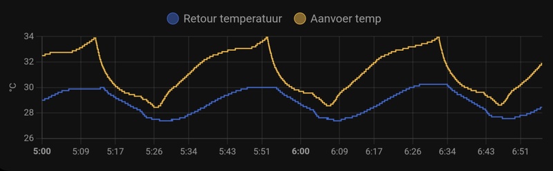

Afbeeldingslocatie: https://tweakers.net/i/_qydxjbGDLnNbrRxDEQT-Dr7NaA=/x800/filters:strip_icc():strip_exif()/f/image/UtAGOaOTkeWzfWOttdBTEaTC.jpg?f=fotoalbum_large
Het gedrag van mijn oudere Vaillant ketel (hybride wordt mid februari geïnstalleerd) kan ik tegenwoordig mooi volgen via de HeatBoosters van SDR-engineering die ik gebruik om ventilatoren op m'n radiatoren aan te sturen. Je ziet op dit screenshot de Water inlaat temperatuur van één van de radiatoren. Mijn cv-ketel wordt via OpenTherm aangestuurd door een Tado.
Dus zeg het maar, is dit moduleren of pendelen? :D

Dat is geen vraag. De watertemperatuur valt steeds terug naar de omgevingstemperatuur. Dit is heel erg duidelijk een pendelende CV-ketel die zijn minimum vermogen niet kwijt kan.
Dat is wss omdat ik de aanvoertemperatuur terug heb gezet naar 50 graden. Daar zijn ze eigenlijk niet voor uitgerust.

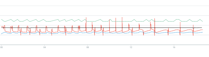

Na mijn getik in de buitenunit door niet goed functionerende defrost en ijs vorming wat bezig met tweaken van parameters. Wat me opvalt is dat de gevraagde temperatuur door mijn plugwise 38 graden eigenlijk nooit gehaald wordt. Ik dacht dat de CV samen met de warmtepomp de gewenste temperatuur zouden moeten geven. Hier een plaatje van vannacht. Rood is aanvoertemp, blauw retour, zwart gewenste temp en groen de druk.
Afbeeldingslocatie: https://tweakers.net/i/Wve2KKUBZcKNE_nZPqSU4XiA_Xw=/800x/filters:strip_exif()/f/image/AQ5J1DfMfY60nUCZulIzpTL7.png?f=fotoalbum_large
De pieken zullen de defrost zijn maar tussen door blijft het allemaal een beetje doormodderen op 26 gr met een retour van 23. De warmtepomp neemt 500 w op (stille modus). Ik begrijp niet waarom de CV niet meehelpt om de gewenste 38 te halen. De woonkamer temp is ook 18.7 terwijl ik 19 graden wil in de ochtend.
Parameters
HP000 3 graden
hp030 (bijspringen CV) 0 minuten
hp051 -5 graden
AP063 (cv aanvoer) 50 graden
Backup staat op kosten
Ziet iemand een fout in deze settings? Of moet ik een andere setting nog aanpassen?

Die pieken die een tijdje doorlopen zijn geen defrosts, dat is je cv die het overneemt. De momenten waar de temperatuur hard naar beneden gaat en vervolgens weer omhoog, dat zijn de defrosts.
De 38 graden wordt dus wel gehaald, met behulp van de cv en gaat er vervolgens overheen. En omdat de CV de warmte niet kwijt kan slaat deze weer af waarop het circus opnieuw begint.
Waarom neem je max 500watt op, dat is de vraag? Staat je stille modus aan? Heb je de modulatie begrensd?

Goedemorgen,
Hier sinds december een elga ace 6kw Mr, dus de monoblock. Systeem werkt mooi, goed warm in huis met radiatoren. Hele huis constant 20 graden. Wat mij echter opvalt is bij kou (-2) draait de wp mooi constant op +-700 watt zoals dit Afbeeldingslocatie: https://tweakers.net/i/MatuvTckVCEdm2-AhTX0ia5eCpE=/fit-in/4920x3264/filters:max_bytes(3145728):no_upscale():strip_icc():strip_exif()/f/image/nyBawr7luY01M4dFUNTgEW5j.jpg?f=user_large
Echter als het minder koud wordt gaat hij aan uit zoals dit
Afbeeldingslocatie: https://tweakers.net/i/RiUePpu0NMHB2-QC3udbhmhszX8=/800x/filters:strip_icc():strip_exif()/f/image/KU7SkKZtsKwnYUePOvcFhJpb.jpg?f=fotoalbum_large
Wat mij opvalt is dat hij altijd direct naar +1000 watt gaat. De Ta gaat omhoog en de wp slaat af.
Herkent iemand dit gedrag? Waarom gaat hij niet naar 500/700 watt en rustig verwarmen?
De aanvoer en retour gemeten op de ingang bij het huis doet dit
Afbeeldingslocatie: https://tweakers.net/i/uFIWbmX_BNq34OwHEP-sEjvm5Lg=/800x/filters:strip_icc():strip_exif()/f/image/bsPeIeT2fb7xCs9FIFmI8GEb.jpg?f=fotoalbum_large
Het vermogen in ha geeft iets gedetailleerder beeld wellicht, je ziet duidelijk wat het vermogen doet.
Afbeeldingslocatie: https://tweakers.net/i/J0B-1cs88OHggdQZqGpvVlArfZ8=/800x/filters:strip_icc():strip_exif()/f/image/dM3B9WRuJSadJbdDMRlEWrIt.jpg?f=fotoalbum_large
Ik regel met een e twist met buiten sensor. Stooklijn is 19/55 met 0,9 curve.

  • Andrehj
Andrehj
Desmosil schreef op zaterdag 25 januari 2025 @ 07:02:
Goedemorgen,
Hier sinds december een elga ace 6kw Mr, dus de monoblock. Systeem werkt mooi, goed warm in huis met radiatoren. Hele huis constant 20 graden. Wat mij echter opvalt is bij kou (-2) draait de wp mooi constant op +-700 watt zoals dit [Afbeelding]
Dit is pendelen. Je vraagt een te hogelage watertemperatuur. Dat vermogen kan de Elga niet kwijt, en dus slaat ie af.
Mogelijke oplossingen:
1. Curve verlagenverhogen (door het voetpunt te verleggen)
2. Ruimteinvloed verhogen.
  • SebastiaanPs
  • Registratie: Oktober 2022
  • Laatst online: 22:46
SebastiaanPs
Andrehj schreef op zaterdag 25 januari 2025 @ 10:05:
Dit is pendelen. Je vraagt een te hoge watertemperatuur. Dat vermogen kan de Elga niet kwijt, en dus slaat ie af.
1. Curve verlagen.
Dit snap ik even niet… met een hoge watertemperatuur is er toch juist meer afgifte? Het werkt toch andersom?
WP: Mitsubishi Electric SUZ-SWM80VA2 + ERSD-VM2D. PV 3330 Wp. Huis 1931, gasloos sinds jan '24.
  • Andrehj
Andrehj
SebastiaanPs schreef op zaterdag 25 januari 2025 @ 10:20:
Je hebt helemaal gelijk _/-\o_ . Ik was niet wakker en twee dingen tegelijkertijd aan het doen.
  • Theovelders
  • Registratie: Augustus 2021
  • Laatst online: 23:28
1. Curve verlagen.
@Andrehj
Hoe kun je de ruimte invloed verhogen en wat is dan het effect van deze instelling ?
Mijn ruimte invloed is bijvoorbeeld 5 en wat voor verschil krijg ik als hij op 10 gezet wordt ?
Ik stook met ruimte en buitentemperatuur instelling met de Elga-ace 6.
  • Andrehj
Andrehj
Theovelders schreef op zaterdag 25 januari 2025 @ 10:52:
@Andrehj
Dan wordt de invloed van het verschil tussen werkelijke ruimtetemperatuur en gewenste ruimtetemperatuur op de gewenste aanvoertemperatuur groter.
Even teruglezen in dit topic, het is vooral in het begin een aantal maal uitgebreid behandeld.

  • Pietje555
  • Laatst online: 09-11 08:41
Pietje555
@Andrehj
Waarschijnlijk staat hij op 3 en mijn ervaring is dat als je hem boven de 6 zet de regeling onstabiel wordt.
De eTwist meet in 10e graden. Een kleine afwijking geeft bij te grote ruimteinvloed direct een grote slinger aan de stooklijn. Je krijgt dan veel aan/uit schakelingen.
