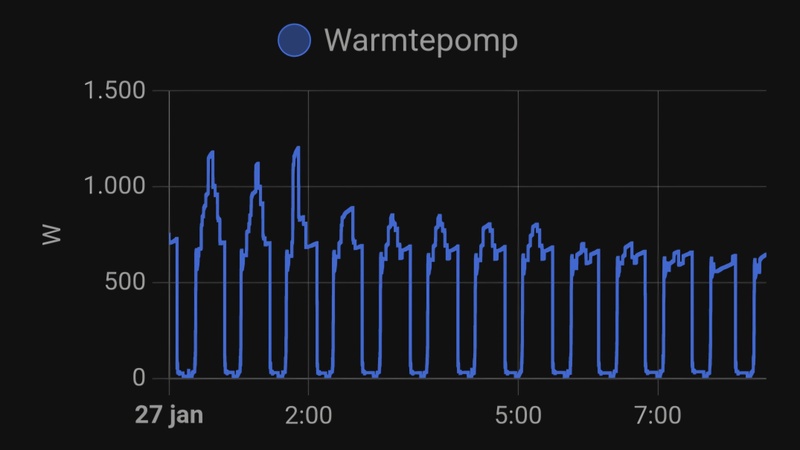

Ik heb de volgende instellingen aangepast, invloed van de thermostaat naar 3, de stooklijn van 15 graden met curve 0,9. Inmiddels heeft de wp het weekend redelijk mooi gedraaid, echt vlakke lange runs op 730watt. Het was dan ook fris 2-4 graden. Op het zonnetje gisteren na.
Vanochtend is het langzaam warmer geworden naar zo'n 9 graden. En voila het pendelen is weer terug. Ik zit zelf te denken dat misschien de maximum van de stooklijn te hoog staat, op 55 nu.
Heeft iemand anders nog ideeën wat er beter kan?

Dit is geen pendelgedrag. Dit is normaal gedrag van de warmtepomp waarbij je onder laaglast ( hij kan niet verder terug moduleren ) nog zoveel warmte je huis in krijgt dat je huis te warm wordt, en dus je warmtepomp afslaat.
Mijn warmtepomp ( ACE 6 ) had gisteren ook 10 start/stops over de gehele dag. Zodra de temperatuur boven een graad of 4 a 5 komt dan kan mijn ACE 6 niet ver genoeg terug moduleren en krijg ik hetzelfde gedrag als jou.
Pas zodra je meer dan 5 stops per uur hebt of meer dan 50 per dag dan mag je praten over het echt pendelen van je warmtepomp.

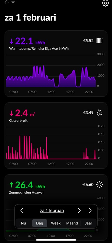

Situatie
Remeha Elga Ace 6kw WP in hybride opstelling
Huis: Rijtjes huis, Almere, bouwjaar begin 1980.Vloer en gevel na-geïsoleerd. Oppervlakte 2 * 113m2)
- Bijzonderheden: het betreft 2 rijtjes huizen naast elkaar, waarbij op de benedenverdieping de muur is doorgebroken en er dus een grote woonkamer is ontstaan. Boven is alles gewoon gescheiden.
Wat ik niet wist, maar nu wel: er is 1 gasaansluiting + meter maar er zijn 2 Gasketels!
We verdelen het huis voor het gemak even in nummer #66 en nummer #67. Op 66 hangt de Hybride pomp en op 67 de CV ketel. Ze hebben beide dus ook een eigen thermostaat.
(voor de duidelijkheid: ik heb dit allemaal niet zo verzonnen! 8)7 , maar dit is de situatie hoe deze nu is).
Eigenlijk wordt in huis #67 de hele bovenverdieping niet gebruikt (kinderen uit huis).
Huis #66 is waar de slaapkamer/werkkamer/badkamer/gang/foilet is.
Het idee is dat de CV ketel van 67 alleen aangaat als de WP het niet trekt, of als de keuken verwarmd moet worden. Het probleem is wel, de thermostaat van 67 hangt in de woonkamer (originele plek) en deze verwarmd dus ook de Convectorput aan kant 67. Deze kan dus ook de thermostaat van 66 beïnvloeden maar hij staat een paar graden lager afgesteld.
Over de gehele voorkant van het huis een glasgevel op het Zuiden (het warmt dus snel op in huis). Dubbelglas, maar verouderd.
Afgifte systeem: convectorputten + radiatoren.
Hieronder wat data van de HA energiemeter. Het maakt het dus ook nog eens complex want hierbij zit dus ook gasverbruik, maar dit is niet per se het gasverbruik van #66 maar kan ook van #67 zijn.
De piek van 7 uur die we in de HA data zijn is altijd van het aanzetten van de ketel op nummer 67.
We hebben geprobeerd zonder nachtverlaging te werken maar hierbij draait de WP de hele nacht met zeer hoog verbruikt, terwijl het huis met het aanzetten van de cv ketel op 67 heel snel op temp is (we kiezen er hier dus voor om wat gas te gebruiken)
Qua instellingen van de WP: dit is een behoorlijke blackbox voor mij. Ik weet niet goed naar welke instellingen gekeken moet worden en welke interessant zijn om hier te delen met betrekking tot deze case.
Of valt het allemaal mee qua verbruik en maken we ons druk om niks? (dit kan: zelf heb in een Itho Amber 65 draaien met alleen VVW in een supergoed geisoleerd huis en een verbruik van gemiddeld 5-12kwh/dag dus schrik snel van hoge verbruiken)
December verbruik:
WP: 330kwh
91m3 gas totaal
Januari
WP 435 kwh
210m3 gas
Afbeeldingslocatie: https://tweakers.net/i/fGFxIHS1WdRbphAYzCcgYt3Hqr0=/800x/filters:strip_exif()/f/image/JuWoUmY9KjRKAH4p69Cupdym.png?f=fotoalbum_large
Afbeeldingslocatie: https://tweakers.net/i/sSuQkl66NPnjJ5j0-mlKJUXLE_M=/800x/filters:strip_exif()/f/image/6qOR1dFfAqsgTDQNdefsobmM.png?f=fotoalbum_large

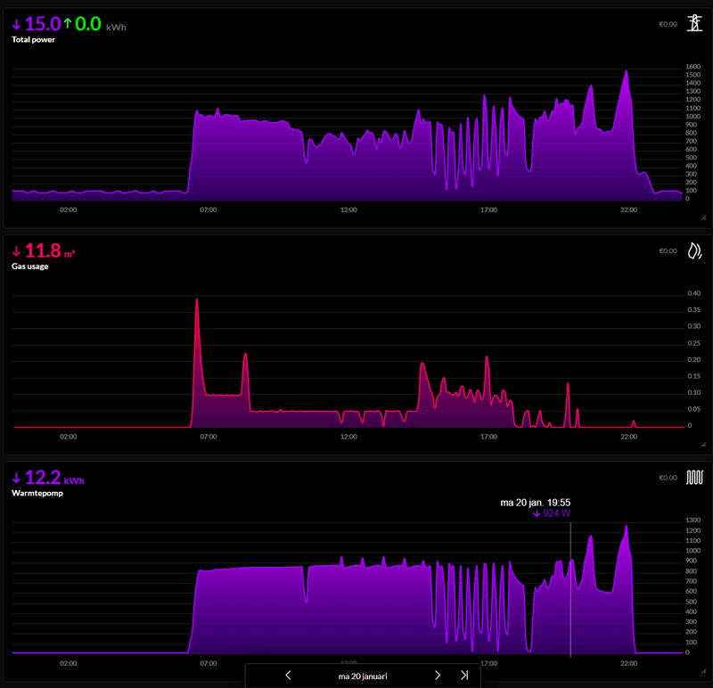

BarryH schreef op woensdag 29 januari 2025 @ 18:51:
@orf 21 januari: dit is een defrost patroon
29 januari: Thermostaat geeft aan dat er warmtevraag is. ELGA gaat aan en probeert zo snel mogelijk de gewenste aanvoertemperatuur te halen (op basis van buitentemperatuur en stooklijn) en vervolgens de aanvoertemperatuur te handhaven (wat na initiele opwarming minder energie kost). En dan zegt de kamerthermostaat: "Het is warm genoeg", einde warmtevraag en ELGA weer uit.
Bij de buitentemperatuur van 29 januari ligt je stooklijn (de 36 graden) te hoog. Dus die kan omlaag-> ELGA eerder en langer op lager vermogen en als het goed is geen einde meer aan warmtevraag (dus altijd aan).
Alleen bij zonnig weer etc zal er minder warmtevraag zijn er dus toch af en toe geen warmteproductie
Bedankt. Nu op 34 graden gezet om te kijken wat dat voor grafiek geeft. Hiervoor zou WAR natuurlijk mooier zijn. Maar na 2x een experiment ermee en telkens best wat gasverbruik was ik er even klaar mee.
@mkleinman draai jij nog op RAR? Op je website is het me niet helemaal duidelijk. Heb wel erg veel gehad aan de informatie op je site. :)
Ik lees wat verschillende dingen over de stooklijn en welke starttemperatuur en helling gebruikt moet worden. Zoals ik ‘m instelde zou dat met die koudere dagen dezelfde aanvoertemperatuur moeten geven, maar werkte dat toch niet goed.

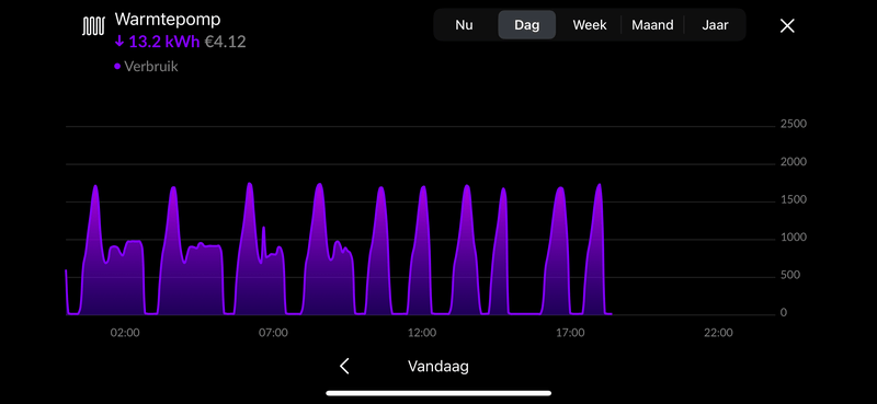

Dat is inderdaad een laag verbruik.
Bij een kennis verbruikt de warmtepomp wel een stukje meer
warmtepomp hangt er nu 2 dagen. Vandaag de homewizard tussen gestoken Zodat we alles wat kunnen opvolgen.
Wat denken jullie van dit verbruik?
Het is natuurlijk een oudere 3 gevel woning 180m2 woonoppervlakte, waarvan de kant naast hun een onverwarmde garage is. Oude gietijzeren radiatoren
Geen isolatie in de muren, oud dubbel glas, enkel dak bij geïsoleerd
Tips qua instellingen?
Afbeeldingslocatie: https://tweakers.net/i/VkGkku4nCMSQcY3Tc9md1Ob8dG4=/x800/filters:strip_exif()/f/image/NbMbdNQhrcpYT941WVfwTRVC.png?f=fotoalbum_large
