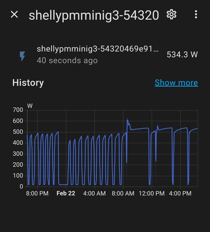

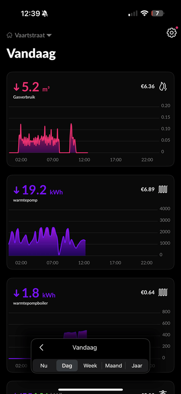

  • Nock372
  • Laatst online: 26-11 20:48

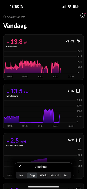

Afbeeldingslocatie: https://tweakers.net/i/hohwnl9S5b70n-jGU1E06WSwVmo=/x800/filters:strip_exif()/f/image/cESMUc9DLeeLid7guNrRaAKu.png?f=fotoalbum_large
Hmm iemand hier toch nog de gouden tip qua instellingen?
Verbruik gisteren. warmtepomp draait de meest van de tijd niet, terwijl er die dag wel 25kwh op het net gestoken is.
Liefst zou ik hebben dat de warmtepomp echt wel continu zijn best doet en de ketel pas aanspreekt indien echt nodig. NU draait die eigenlijk continu licht mee
34,06kwp installatie, full electric

@Nock372 geen kosten instellen op op te sturen?
SMA STP10000TL20 met 10440 Wp 35°Zuid, Intergas Xtreme36 met Remeha Elga Ace 6kW, 3x AUX C-serie
  • Nock372
Kosten van elektriciteit op 0 zetten?
Hij zal dan wel nog de gasketel aanspreken als hij er op elektriciteit niet geraakt?

@Nock372 Nee, ik denk dat je op kosten stuurt. Uitschakelen en lekker de WP laten draaien.
Ofwel HP061 op "geen"
Ik heb nog nooit gezien dat hij onder een COP van 2,5 kwam, dus elektrisch is altijd goedkoper.

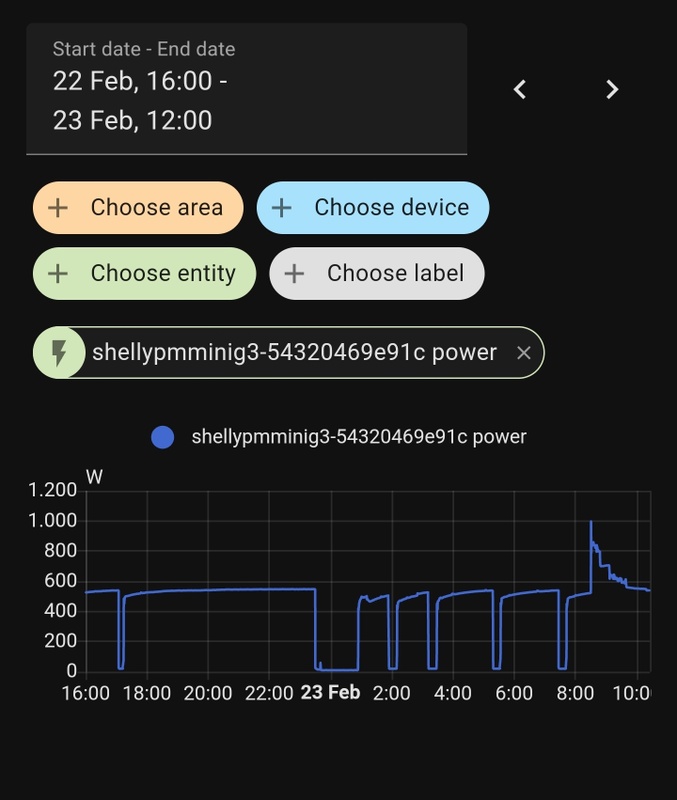

  • Nock372
Gisteren avond veranderd. Scheelt voorlopig inderdaad al. Nu nog even kijken om de overwarmtefunctie te activeren met een relais. Zou graag zien dat de elga het water nog meer verwarmt overdag en al zeker als er toch productie is . nAfbeeldingslocatie: https://tweakers.net/i/YCw3Uji8j72Yby0JH5ArOXaAEw0=/x800/filters:strip_exif()/f/image/RjhR5onMT4CUat8Oz6UnDvZR.png?f=fotoalbum_large
Zijn er bepaalde instellingen in de ketel zelf te doen om het gasverbruik te optimaliseren? Temperatuur, pompsnelheid,…

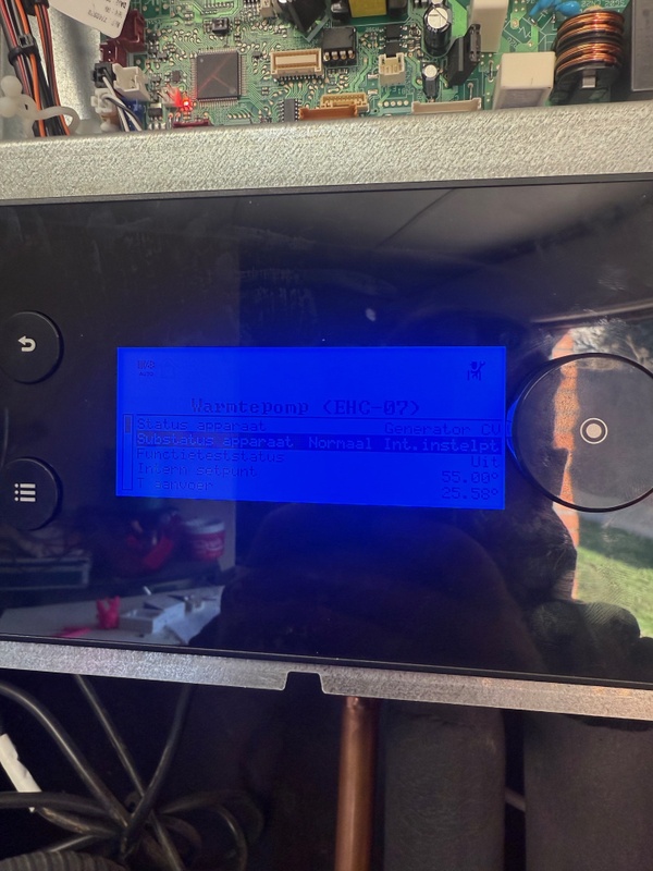

  • Nock372
De standaard regeling begint er wat te geraken.
Waar ik nog niet aan uit geraak is om er in te slagen dat hij bij overschot aan PV de temperatuur enkele graden voorverwarmt om zo de warmte al te bufferen in de radiatoren, woning en buffervat eer de avond valt.

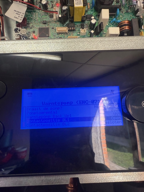

Afbeeldingslocatie: https://tweakers.net/i/E6aMR3xO4l_yUp7F3yq1A4aJOrA=/x800/filters:strip_icc():strip_exif()/f/image/PVFfqdeU4a1vZJXoFHohjicV.jpg?f=fotoalbum_large
Hier zie je dat ik momenteel mijn droogcontact (solaredge) aangesloten heb op de BL2
Afbeeldingslocatie: https://tweakers.net/i/U_gfV0J9cbjRaxr46vYbNkqSssg=/x800/filters:strip_icc():strip_exif()/f/image/iQIBsmwkAO9x4xMhg9hJc5Ln.jpg?f=fotoalbum_large
Hier kunnen we dan zien dat als ik het relais activeer de status naar gesloten gaat van BL2
Afbeeldingslocatie: https://tweakers.net/i/cGldgMlJ9w_c1uvJXcr9yr3JaqQ=/x800/filters:strip_icc():strip_exif()/f/image/T48VmJ7ZCxGGcQwBV4xD4ix5.jpg?f=fotoalbum_large
Dit zijn de instellingen van de Blokeringscontacten, nu even overdreven met de offset verwarming
Afbeeldingslocatie: https://tweakers.net/i/qAf9zBQbVdFkrQaxn748dHx00Kk=/x800/filters:strip_icc():strip_exif()/f/image/xLhgHVS68ONkU1oyjzeFsNim.jpg?f=fotoalbum_large
Zonder de geactiveerde relais komt de status op normaal int. instelt
Afbeeldingslocatie: https://tweakers.net/i/ru218vGKXfqECmBVJoE0PjGJGcc=/x800/filters:strip_icc():strip_exif()/f/image/8WinwCpoVk2JtCEGvCDdgliM.jpg?f=fotoalbum_large
met de relais geactiveerd komt er wel BLInvoersmartgrid als status.
Doch eens temperatuur bereikt gaat de verwarming wel uit.
Iemand nog een tip? het gasverbruik heb ik alvast terug wat omlaag gekregen door het max vermogen van de ketel te gaan beperken.

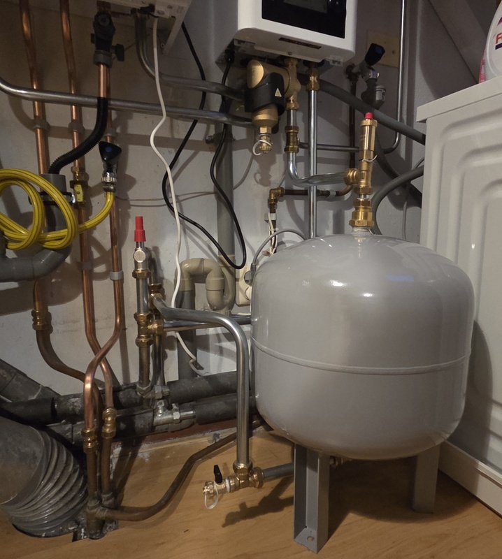

Afbeeldingslocatie: https://tweakers.net/i/FqY7xzsE7n_Y-wOK-1rieHZpTWY=/x800/filters:strip_icc():strip_exif()/f/image/s5OSmHet8SiXCGmRHrbr3NRD.jpg?f=fotoalbum_large
Afbeeldingslocatie: https://tweakers.net/i/7yeHBB4hZPfEl5zy4RP4PSyRYQA=/x800/filters:strip_icc():strip_exif()/f/image/2ndgymtL9C0OoHC5b3vkfPPv.jpg?f=fotoalbum_large
Afgelopen dinsdag zijn de EA6 en de nieuwe gasketel geïnstalleerd :)
Ze moesten wel ff flink passen en meten met het buffervat en het expansievat zodanig dat de wasmachine er ook nog kon staan, maar dat is gelukt.
Hij draait goed en heb inmiddels ook al een beetje de instellingen getweakt. Na de eerste nacht ging ie ineens de EA uitzetten en vol op gas stoken. Had toen even geen tijd om erin te duiken, maar de prijzen voor E en G op realistische waarden zetten hielp meteen. Uit de fabriek staat ie op kosten te optimaliseren en als de gasprijs dan op slechts 77 cent staat dan ja, krijg je dat. Inmiddels in de geavanceerde instellingen wat dingen aangepast en nu doet ie zo'n beetje alles op de EA.
Valt me trouwens wel op dat de eTwist niet heel nauwkeurig is. Deze meet minstens één graad hogere temperatuur dan het daadwerkelijk is.
Edit: zie net dat van de EA buitenunit aan de onderkant soms een druppel naar beneden valt. Dat is gewoon van condens neem ik aan en niet onnormaal toch?

wat mij een beetje vreemd lijkt is dat er een bypass zo dicht bij de cv ketel is geplaats
Tussen aanvoer Cv installatie en retour buffervat, als de bypas bij komt dat gaat er naar mijn idee iets niet lekker lopen
zie het nut van de bypas niet
Of ik moet het verkeerd zien en is het geen bypass

minicraft schreef op donderdag 20 februari 2025 @ 15:40:
Kun je op de foto omcirkelen wat jij als bypass ziet? :)
Mustang Mach-E SR RWD | MINI Countryman (F60) Cooper S (Stage 1 tuned)
  • Pietje555
  • Laatst online: 27-11 18:28
Pietje555
Dat ding met het rode dopje. Een veerbelaste overstort.
Deze doe je meestal aan het eind van je CV systeem, nu krijgt je EA direct warm water in de retour als hij aanspreekt en slaat af op pendelen. Dit kan gebeuren als je radiatoren of vloervelden dichtlopen.
Kan het aanspreken ook voorkomen met PP016, max pomptoerental te beperken.

FlowDesign schreef op donderdag 20 februari 2025 @ 11:10:
Grote vraag is of je überhaupt dat buffervat nodig hebt... Deze pinned post gelezen? Andrehj in "Remeha Elga Ace Hybride Warmtepompen"
Ja. Het water kan immers nergens anders vandaan komen. Je buitenunit is op geen enkele manier op een waterleiding aangesloten.

Pietje555 schreef op donderdag 20 februari 2025 @ 16:19:
Die veerbelaste overstort zit als bypass nu precies tussen de aanvoer en retour van de buizen die naar de radiatoren gaan, waarbij deze overstort indd ook op de aanvoer vanuit de binnenunit van de EA zit en de andere kant van de bypass op de retour welke via het buffervat terug naar de binnenunit loopt.
Zolang die overstort dicht blijft is er natuurlijk niks aan de hand, maar ik begrijp niet helemaal wat je bedoelt wanneer de overstort open zou gaan? Waarvoor dient zo'n bypass en overstort überhaupt?

@FlowDesign als je thermostaat kranen op je radiatoren hebt kunnen deze dicht lopen. Aangezien de EA altijd het debiet gelijk wil houden gaat de pomp steeds harder draaien. Hierdoot loopt de druk op in de leidingen. De EA kan ongeveer 0,9 bar geven en dit is genoeg om de thermostaatkleppen open te drukken. Dit geeft veel geluidklachten. Als het niet lukt de kleppen open te drukken heb je geen flow meer en draait je pomp stuk.
Overstort moet ongeveer op 0,5 staan

Sinds een maand hebben wij de Elga ace all-in-one 4kw draaien.
Lijkt tot dusver ruim voldoende voor onze woning, afgelopen dagen van -5,5 hebben we geen gas nodig gehad voor verwarmen. Echter nu het warmer begint te worden lijkt hij nogal te pendelen.
Is dit normaal gedrag of valt hier nog wat aan te tunen?
Afbeeldingslocatie: https://tweakers.net/i/rXrRWkgy29XlRBvo_Jl4rccNJ7E=/800x/filters:strip_exif()/f/image/XSd67cvm4edsLLf3slt6pczk.png?f=fotoalbum_large

manmetdehamer schreef op vrijdag 21 februari 2025 @ 17:33:
Mijn vermoeden, maar don't shoot me if i'm wrong dat dit inderdaad pendel gedraag is.
Ik vermoed een redelijk geïsoleerde woning? zit er een buffervat om het watervolume te verhogen.
Hier ook 2 dagen zonder gasverbruik nu. is natuurlijk wel al warmer. Maar draait hier wel met buffervat steeds een eindje voor hij daadwerkelijk uitgaat.
Afbeeldingslocatie: https://tweakers.net/i/WXrn9kUDNyuP7Fci9wPqJnUPVt8=/800x/filters:strip_icc():strip_exif()/f/image/kGwKDLpvbkvV8d8WzRgF4jaO.jpg?f=fotoalbum_large
Bij ons ook maar dan met een EA6.
Vraagje trouwens, weet iemand wat voor CP780 het verschil is tussen 'Automatisch' versus 'Buiten&ruimte gebaseerd'?

  • manmetdehamer
  • Laatst online: 23:00
FlowDesign schreef op vrijdag 21 februari 2025 @ 18:46:
Volgens mij is het zo dat automatisch bij een aangesloten buiten sensor kiest voor war stoken, maar nooit de combinatie war+ ruimte

Dit is geen pendel gedrag. Je kunt het aantal aan en uitschakelingen wellicht nog wat verbeteren maar zolang het aantal aan/uit schakelingen niet richting de 3 per uur gaat is het keurig binnen de gebruiks normen.

Ik noem dat wel pendelen en niet gewenst, ik denk te weinig afgifte door te lage ta?

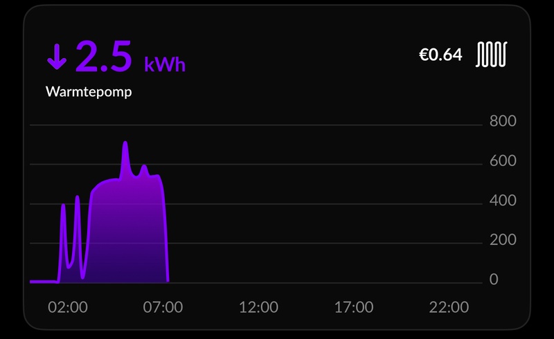

Afbeeldingslocatie: https://tweakers.net/i/gZ4iu2O9nJxz6OB7P0cf2j6DnxU=/x800/filters:strip_icc():strip_exif()/f/image/8ps8ykqRXEiv6h7KZWoq88mF.jpg?f=fotoalbum_large
Van 3 uur vannacht tot nu.

Overigens is zo’n aantal van ~ 7 starts in de nacht niet vreselijk hoor. De compressor kan als het goed is tienduizenden starts aan. Hier en bij mijn ouders in huis heb ik de warmtepomp zo ingesteld dat deze wat minder vaak start, ter optimalisatie van de COP en levensduur.
@FlowDesign De start/stops in de nacht is waarschijnlijk omdat je nachtverlaging gebruikt en je voetpunt voor de nacht nog op 15 staat. Daarmee gaat je stooklijn naar beneden en ook je afgifte. Als de EA dan start kan hij zijn minimale warmte (ongeveer 2,5 kW) niet kwijt.

Pietje555 schreef op zaterdag 22 februari 2025 @ 11:58:
Je hebt 2 stooklijnen, Comfort en Nacht met ieder een eigen voetpunt (maar wel een zelfde helling)
Gebruik indd nachtstand.
Dus als ik het voetpunt hoger zet, kan de EA z'n warmtevermogen beter kwijt en zal hij minder vaak afslaan?

FlowDesign schreef op zaterdag 22 februari 2025 @ 12:10:
Het is altijd lastig te bepalen hoe een installatie/huis reageert. Kwestie van gewoon proberen.
De EA houdt in iedergeval niet van wijzigingen. Ik heb nachtverlaging geprobeerd maar dat is geen succes.
Het vermogen is gewoon te klein en dit zorgt voor een onrustige regeling en veel defrosts als hij de temperatuur moet opvoeren. Kan eventueel door even gas in te schakelen, maar dat is niet waar ik op stuur.
Met vloerverwarming heeft het ook geen zin om nachtverlaging toe te passen. Is veel te traag.
De Etwist stuurt de watertemperatuur ook omhoog als het hem te lang duurt om de gewenste temperatuur te krijgen, dus niet alleen op ruimtecorrectie

  • FlowDesign
  • Laatst online: 00:48
FlowDesign
Afbeeldingslocatie: https://tweakers.net/i/tU90NxR3_PE_uRk7SRSZaWUUa8I=/x800/filters:strip_icc():strip_exif()/f/image/mkmeSrMu4aDEJJGPzr7J1KE9.jpg?f=fotoalbum_large
Hier ook voetpunt op 25 gezet vanmiddag rond 12:30u, maar nachtstand heeft ook invloed dus even afwachten wat ie komende nacht gaat doen.

  • FlowDesign
FlowDesign
Afbeeldingslocatie: https://tweakers.net/i/mLg3ALmjFAPcy8iZ3Jdo_nD7Ac0=/x800/filters:strip_icc():strip_exif()/f/image/nAVQMTpxv8I6mKeXjGdYc0ui.jpg?f=fotoalbum_large
Met nachtverlaging afgelopen nacht slechts 4 herstarts gehad (de eerste tel ik niet mee omdat daar de ingestelde kamertemperatuur volgens mijn schema van 21 terug naar 20 graden gaat).
Tov een nacht eerder is dat een halvering van het aantal herstarts :)

  • aVo0m.
  • Registratie: Januari 2024
  • Laatst online: 25-11 21:06
Ik volg dit topic nu al een lange tijd en heb aantal weken ook wat post geplaatst om mijn EA goed in te stellen omdat deze geplaatst is sinds zomer vorig jaar. Maar op een gegeven moment heb ik wel mijn ideale instelling gevonden waar ik geen omkijken meer naar heb.
Wat ik wel denk (mijn mening) lijkt het af en toe dat we veels te ver aan het tweaken zijn aan onze EA. Zover dat we instellingen voor de nacht goed hebben staan en dat je de dag erna weer helemaal opnieuw kan beginnen.
Van de CV ketel verander je ook niet iedere keer de instellingen. Niet heel goed voorbeeld maar jullie snappen me wel. Leuk als je afgelopen nacht de perfecte instelling hebt gevonden, maar de volgende nacht is het 2 graden warmer/kouder, windrichting is anders etc etc en je kan weer opnieuw beginnen.
Ieder huis is anders en het weer is elke dag anders. Dus ga voor instellingen die het gemiddelde weer aankan. Maar zo denk ik erover.
Het lijkt mij dat je een stabiel mogelijk systeem wil hebben, zodat je er geen omkijken meer hebt ernaar.
Hieronder zie je mijn verbruik bij constant 20 graden (is wel totaal verbruik, maar als je weet wat je gewone verbruik is, dan weet je ook ongeveer wat de EA verbruikt). ‘‘s nachts is het bij mij gewoon stabiel zonder hoge pieken en dalen.
Afbeeldingslocatie: https://tweakers.net/i/y5BDnhORCljAXPvtc0rzXtwci_w=/800x/filters:strip_icc():strip_exif()/f/image/Nm8vlxG7dpEV6EOwVrFyjpYx.jpg?f=fotoalbum_large
Afbeeldingslocatie: https://tweakers.net/i/OUA-hNxwbx5YGtptxCLgrqgm64Q=/800x/filters:strip_icc():strip_exif()/f/image/PbJhuKakwEKiqgw9WBKbonVy.jpg?f=fotoalbum_large
Nogmaals, vind het fantastisch om te lezen allemaal en ervan te leren, maar soms denk ik ook gaan we ons doel niet voorbij? Het lijkt mij dat je instellingen wil hebben die altijd werkt. Dag en nacht en boven 0 graden tot aantal graden onder 0. En niet dat je bij elk weerbeeld je instellingen moet aanpassen om een paar cent te besparen. Wat denken jullie?

Ja is mogelijk. Op de zolder waar de cv staat heb ik nog plaats zie foto. Kast wat je ziet kan gewoon in de grote ruimte ernaast staan.
Enige probleem is dat ik geen buiten unit wil die in de tuin staat. Op de garage is plaats maar ik heb geen idee of gewicht een probleem is? Elga is geen probleem kwa gewicht.
Afbeeldingslocatie: https://tweakers.net/i/sME3ylHWwSJd75S5WRVSEYxapnQ=/800x/filters:strip_icc():strip_exif()/f/image/YWfBjSaHsugCeSft4FhomFnM.jpg?f=fotoalbum_large
Afbeeldingslocatie: https://tweakers.net/i/PlL8dpBNO-syzbDMzoPUqkfislA=/800x/filters:strip_icc():strip_exif()/f/image/rr0Gzir7zE2f4xoDXMMXAEFb.jpg?f=fotoalbum_large
Afbeeldingslocatie: https://tweakers.net/i/N2U_Q17dKTXz371TxHWkzqI6JP0=/800x/filters:strip_icc():strip_exif()/f/image/yOxl43PvFAWCyEjAp6Y09QKT.jpg?f=fotoalbum_large
FlowDesign
aVo0m. schreef op maandag 24 februari 2025 @ 09:18:
Hahaha ik snap je punt hoor, maar je hebt tweaken en tweaken. Je wil je EA tweaken zodat deze zo efficiënt en zuinig mogelijk verbruikt/werkt. Maar als je zover gaat dat je instellingen iedere dag/week niet meer klopt, dan ga je voor mijn gevoel het doel voorbij.
@manmetdehamer en ik hebben onze warmtepomp pas net, dus wij zijn pas net begonnen aan het zoeken naar de juiste instellingen voor onze woningen.

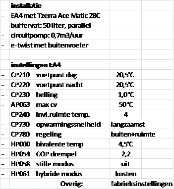

Na ruim een jaar optimaliseren van mijn EA4-split met Tzerra Ace Matic 28c ketel kan ik zeggen dat alles netjes, rustig en naar wens werkt. Mijn woning is redelijk geisoleerd, vrijstaand en uit 1955. Hiervan verwarmen wij alleen de benedenverdieping (75m2) tussen 19 en 20,5'C met convectoren en radiatoren met speed-comfort ventilatoren. Boven wordt 20m2 op 17 'C gehouden.
Ik heb in onderstaande tabel mijn meetresultaten bij de buitentemperatuur van +20 tot -10'C) weergegeven voor mijn woonomgeving. De waarden onder de -4'C zijn geëxtrapoleerd omdat dit nog niet is voorgekomen. De tabel geeft de resultaten aan de hand van de uur - temperatuurverdeling voor KNMI-weerstation Berkhout. In de winter is het hier steeds bijna 2 graden warmer dan in de Bildt en in de zomer bijna 2 graden minder warm.
Wat hierbij opvalt is dat het in deze regio gemiddeld minder dan 1000 uur per jaar onder + 4 'C is. Dit is de grens waaronder de CV-ketel door defrost van de verdamper en capaciteitsgebrek moet meewerken. Hierdoor neemt de EA4 ca 85% van de oorspronkelijke verwarmingsbehoefte voor zijn rekening. Ik vind dit voor deze hybride-opstelling heel acceptabel en voor mij geen teleurstelling zoals ik wel in een aantal andere reviews lees. Uiteraard is in meer Oostelijke gebieden de temperatuur verdeling minder mild en zal de uitkomst bij een vergelijkbare woning dus minder positief zijn.
Ook valt op dat de capaciteit van de EA4 gemiddeld per uur aanzienlijk minder is dan de capaciteitstabel aan het begin van dit forum bij die condities doet vermoeden. Desondanks vind ik het verwarmingsaandeel van 85% voor de EA4 heel behoorlijk..
Afbeeldingslocatie: https://tweakers.net/i/F_sxZxXPPP87DG9jJjslDXPz-V0=/fit-in/4000x4000/filters:no_upscale():strip_exif()/f/image/YFAFSDm6M96hIMMS4MyJLnrR.png?f=user_large
[ Voor 7% gewijzigd door Zwaag24 op 27-02-2025 16:09 ]
  • FlowDesign
FlowDesign
Zwaag24 schreef op donderdag 27 februari 2025 @ 12:42:
Na ruim een jaar optimaliseren van mijn EA4-split met Tzerra Ace Matic 28c ketel kan ik zeggen dat alles netjes rustig en naar wens werkt. Mijn woning is redelijk geisoleerd, vrijstaand en uit 1955. Hiervan verwarmen wij alleen de benedenverdieping (75m2) tussen 19 en 20,5'C met convenctoren en radiatoren met speed-confort ventilatoren. Boven wordt 20m2 op 17 'C gehouden.
Ik heb in onderstaande tabel mijn meetresultaten bij de buitentemperatuur van +20 ot-10'C) weergegeven voor mijn woonomgeving. De waarden onder de -4'C zijn geëxtrapoleerd omdat dit nog niet is voorgekomen. De tabel geeft de resultaten aan de hand van de uur - temperatuurverdeling voor KNMI-weerstation Berkhout. In de winter is het hier steeds bijna 2 graden warmer dan in de Bildt en in de zomer bijna 2 graden minder warm.
Wat hierbij opvalt is dat het in deze regio gemiddeld minder dan 1000 uur per jaar onder + 4 'C is. Dit is de grens waaronder de CV-ketel door defrost van de verdamper en capaciteitsgebrek moet meewerken. Hierdoor neemt de EA4 ca 85% van het oorspronkelijken verwarmingsbehoefte voor zijn rekening. Ik vind dit voor deze hybride-opstelling heel acceptabel en voor mij geen teleurstelling zoals ik wel in een aantal andere reviews lees. Uiteraard is in meer Oostelijke gebieden de temperatuur verdeling minder mild en zal de uitkomst bij een vergelijkbare woning dus minder positief zijn.
Ook valt op dat de gemiddelde capaciteit van de EA4 gemiddeld per uur aanzienlijk minder is dan de capaciteitstabel aan het begin van dit forum bij die condities doet vermoeden. Desondanks vind ik het verwarmingsaandeel van 85% voor de EA4 heel behoorlijk..
Mooie analyse :)
Kun je ook je instellingen toevoegen? :)

  • Zwaag24
  • Registratie: Februari 2025
  • Laatst online: 18-05 13:00
FlowDesign schreef op donderdag 27 februari 2025 @ 13:35:
Mooie analyse :)
Hierbij wat details van de installatie.
Afbeeldingslocatie: https://tweakers.net/i/HUuR6BigyqLCzCT8jxiD6w6HJS4=/fit-in/4000x4000/filters:no_upscale():strip_exif()/f/image/wE2LiWtN4kEWLLGEb0sQrOJo.png?f=user_large

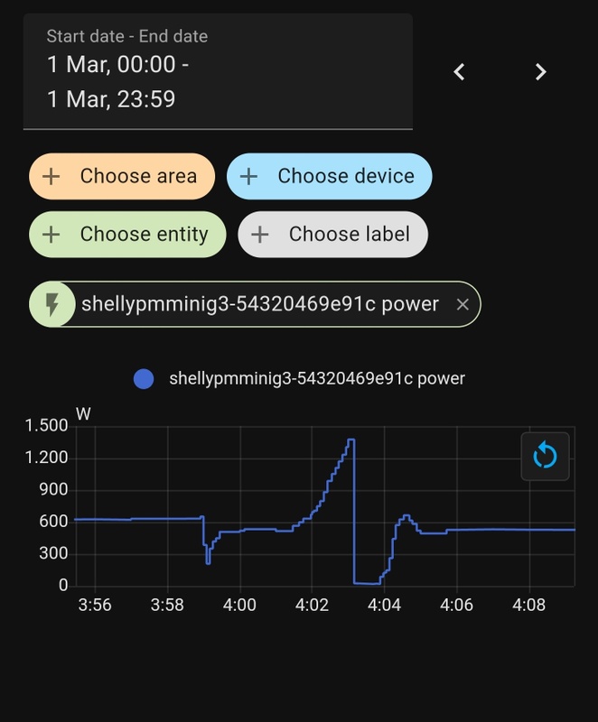

Afbeeldingslocatie: https://tweakers.net/i/uXa7hXRewRtpgtwqsG2aA6EzVuk=/x800/filters:strip_icc():strip_exif()/f/image/VxVwKffqQxobOJnvVPf2YXc8.jpg?f=fotoalbum_large
Ik denk m'n eerste defrost afgelopen nacht.
