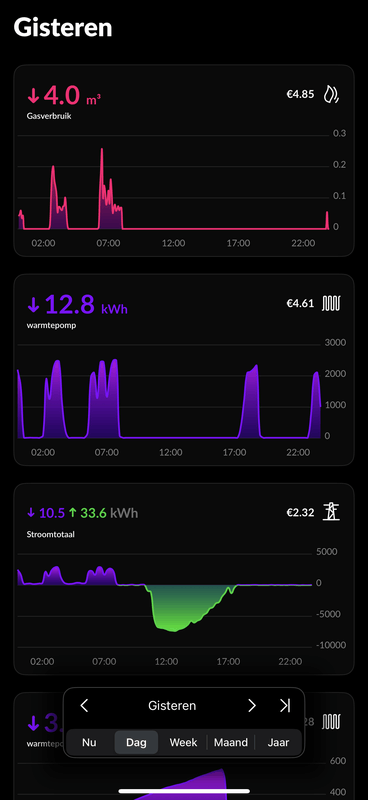

De vorige week geïnstalleerde Elga draait als een zonnetje, maar toch staat er ergens een parameter niet goed volgens mij.
Bij temperturen rond 0 komt de gasketel bij.
Bij andere Elga gebruikers zie ik dat ook wel eens tijdens een Defrost, maar bij deze blijft de ketel draaien zolang het koud is
Afbeeldingslocatie: https://i.imgur.com/N05Ir5B.png
Afbeeldingslocatie: https://i.imgur.com/Lz6MSA4.png
Iemand een vermoeden welke parameter ik moet hebben? Er zijn er volgens mij een aantal die dit kunnen veroorzaken.

Grolsch schreef op zondag 2 maart 2025 @ 07:45:
Gebruik je 'optimaliseren op kosten'?
En zo ja, wat zijn de ingestelde prijzen voor gas en stroom?

FlowDesign schreef op zondag 2 maart 2025 @ 09:00:
Ik ben er nu niet in de buurt maar zoiets zal het zijn.

Grolsch schreef op zondag 2 maart 2025 @ 09:18:
Was bij mij iig wel omdat dat de fabrieksinstelling is en de gasprijs stond veel te laag ingesteld, waardoor de WP op dag 2 (toen het ook zo koud was mid Februari) helemaal uitging en er alleen op gas werd gestookt.
Afgelopen nacht en vanochtend heeft ie door defrosts af en toe de cv-ketel mee laten draaien, maar met een verbruik van 1,4 kuub gas bij deze koude valt dat te overzien :)

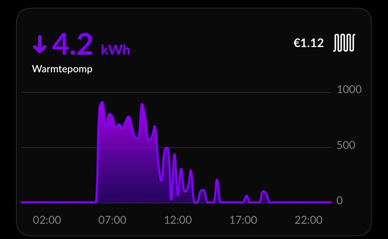

Waarom schiet het opgenomen vermogen van de EA eigenlijk flink omhoog net voordat ie in een defrost gaat?

@FlowDesign Omdat door aanvriezing de warmteoverdracht naar de buitenunit is verminderd (en de COP daardoor omlaag gaat). De warmtepomp moet daardoor harder werken.

@FlowDesign ik vrees dat dat vermogen gebruikt wordt om warmte van binnen naar je buitenunit te brengen en die te ontdooien. Hij is dus geen warmte aan het genereren, maar aan het gebruiken volgens mij.

Klopt, een defrost onttrekt alleen maar warmte uit de woning en kost energie
Ah ok, dat zou natuurlijk ook kunnen. Wat ik wel zie is dat ie dus een beetje gas bijstookt, wss om te helpen bij het ontdooien. Daarna gaat de EA weer verder pruttelen om het huis te verwarmen. Zoiets.

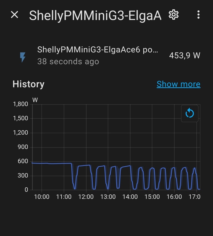

@Nock372 let wel op. De EA schakelt ook de circulatiepomp uit als hij lange tijd niets hoeft te doen. Elektrisch verwarmen werkt dan ook niet meer want je hebt geen circulatie.
Ik heb zelfs al gezien dat de buitenunit stroomloos wordt gemaakt. 380W ->35 W->15 W -> 10W standby

@Pietje555 Weet je toevallig of hier een instelling voor is? Ik meen dat bij mij de pomp eerder werd uitgezet - nu zie ik wel eens langere tijd achter elkaar (een paar uur) een verbruik van 65W - dat is zonder warmtepomp maar met de pomp aan.

@JBtL Nee, ik weet niet hoe het precies werkt.
Wel had ik vorig jaar mijn ruimte invloed hoger (6) en toen ging de pomp sneller uit dan nu op 5.
Ik vermoed dat de pomp ook uit gaat als de buitentemperatuur boven het berekende setpoint (stooklijn - correctie) uit komt.
En natuurlijk AP073 (Temperatuur zomerbedrijf) ik heb dat op 20 graden. Komt de buitentemp boven de 20 gr dan schakelt de WP uit.
Overigens is 65W voor circulatie wel erg hoog. Ik denk dat de weerstand van je systeem erg hoog is of je pompt heel veel water rond. Pomp moet erg hard werken. Normaal is rond de 40W

Pietje555 schreef op donderdag 6 maart 2025 @ 17:46:
Ik heb de pomp vrij hoog staan inderdaad - ik zal hem eens wat lager zetten. Ook is het standbyverbruik van de 4kW verrassend genoeg hoger dan dat van de 6kW (gaat dan waarschijnlijk om de buitenunit die van wat mindere kwaliteit is).

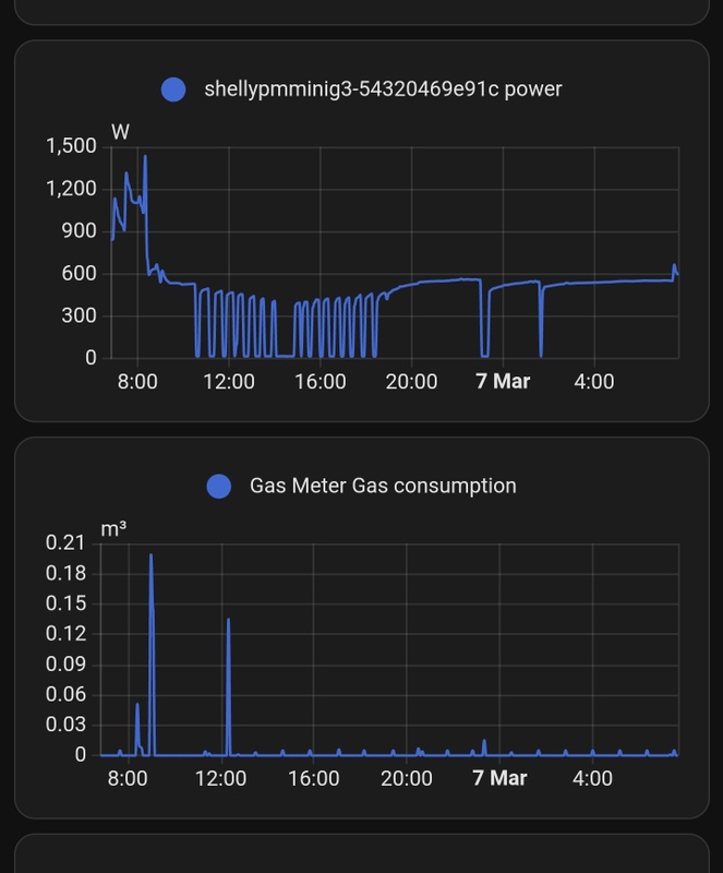

Pietje555 schreef op donderdag 6 maart 2025 @ 12:46:
Nu als er warmtevraag is vanuit de thermostaat, zou hij toch altijd de circulatiepomp moeten aanlaten gaan?

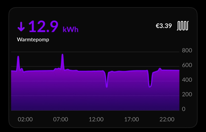

Afbeeldingslocatie: https://tweakers.net/i/qEOq4QK3vgkxUjhO283aeQEAFMw=/x800/filters:strip_icc():strip_exif()/f/image/xkDYZ7DMHAuk4qwyE2IgLcrF.jpg?f=fotoalbum_large
Weet iemand wat die mini-pluimpjes in het gasverbruik veroorzaakt?
Vooral 's nachts valt dat op met een heel klein beetje gasverbruik ongeveer elk uur. Ik zie hetzelfde in de laatste grafiek van @Grolsch.

FlowDesign schreef op vrijdag 7 maart 2025 @ 07:52:
Toevallig warmwater op schema of comfort staan?

manmetdehamer schreef op vrijdag 7 maart 2025 @ 08:21:
Klopt. Die zou ik ('s nachts) op Eco kunnen zetten en dan doet ie dat niet?

manmetdehamer schreef op vrijdag 7 maart 2025 @ 08:54:
Klopt inderdaad, als je die op comfort of schema hebt staan houd hij continu het water op temperatuur.
Zelf heb ik deze op eco staan waardoor het iets langer duurt voordat het water warm is maar geen continu gas verbruik
Ik heb een schema ingesteld met overdag comfort en 's nachts eco.
Maar blijkbaar toch niet helemaal eco dan?

FlowDesign schreef op vrijdag 7 maart 2025 @ 13:40:
Inderdaad een beetje vreemd, ik hem hem gewoon op eco staan en zie met mij homewizzard meter geen piekenAfbeeldingslocatie: https://tweakers.net/i/LeC1iVDqmLwSkF-Zpc-l-iAAkzI=/800x/filters:strip_icc():strip_exif()/f/image/jBB4Op4bDarYq6bV129izJWa.jpg?f=fotoalbum_large
Misschien zou het nog een verschil in gevoeligheid kunnen zijn tussen onze meters? Misschien eens proberen wat de eco stand doet en of je dan hetzelfde ziet?

manmetdehamer schreef op vrijdag 7 maart 2025 @ 15:50:
Inderdaad een beetje vreemd, ik hem hem gewoon op eco staan en zie met mij homewizzard meter geen pieken[Afbeelding]
Wie weet. Ik heb een Enexis slimme meter van Sagem en een Honeywell slimme gasmeter.
Grafiek in Home Assistant is beeld per 5 minuten.

FlowDesign
Had gisterenavond in de Remeha app handmatig Eco geselecteerd, dan zijn er geen kleine gaspiekjes te zien.
Maar wel vreemd dus dat als je Eco instelt via een schema, dat ie dan dus niet in Eco staat.
Heb via Feedback in de Remeha app een bug gemeld.

Afbeeldingslocatie: https://tweakers.net/i/IoBpfx5zZJjJf4_NXGrghvowo7Q=/800x/filters:strip_icc():strip_exif()/f/image/GwtTlWivIAb2z8bTUOk9HLNX.jpg?f=fotoalbum_large
Met de buitentemperatuur in de schaduw gemeten door de EA6 vanochtend om 8 uur 3 graden en nu om 15 uur 15 graden, plus zoninval in de woonkamer, is dit hoe m'n EA6 zich gedraagt.
Voet heb ik op 25 staan en de helling op 0,8.
WAR + RAR gestuurd.
Vroeg me af of de rest ook vrij veel herstarts heeft bij dit milde weer en of ik die evt. nog kan verminderen door iets aan te passen.

FlowDesign schreef op maandag 10 maart 2025 @ 15:28:
WAR + RAR gestuurd.
Je kan je Etwist op 15 graden zetten en dan gebeurd er niks.

Ik heb die van mij gisteren ik 25/0,5 gezet.
Gisteren helemaal geen pendel gedrag gehad, hopelijk blijft het zoAfbeeldingslocatie: https://tweakers.net/i/FbB8p1aFhySoB6LThnp6xINLlQc=/800x/filters:strip_icc():strip_exif()/f/image/I7I09pTumasPUaWgGViiXo4E.jpg?f=fotoalbum_large

@FlowDesign heb je al geprobeerd de ruimtecorrectie iets hoger te zetten?
Grotere correctie zorgt dat bij een verschil tussen ingestelde en gemeten ruimte temperatuur het berekende setpoint (stooklijnpunt + correctie) naar beneden wordt gedrukt als het te warm wordt in huis.
Komt dit berekende setpoint onder de ruimtetemperatuur dan gaat de WP uit. Gaat hij nog verder onderuit dan gaat de WP in standby (ook pomp uit). Loopt het berekende setpont naar 8 graden dan wordt denk ik zelfs de spanning van de buitenunit gehaald. Mijn EA6 gebruikt dan rond de 10W .
Bij mij zag het er gisteren zo uit (vloerverwarmer met mengverdeler beneden, radiatoren boven)
Afbeeldingslocatie: https://tweakers.net/i/4tSszcApl6ZXC2RI3aCLVg0OLsE=/800x/filters:strip_exif()/f/image/PY9VgPEdQlbhlvheSCBZZ5xz.png?f=fotoalbum_large

Pietje555 schreef op vrijdag 21 maart 2025 @ 09:00:
Dank voor de tip, de ruimtecorrectie heb ik nog niet mee gespeeld.
Welke code (instelling) is dat trouwens? Kan ik niet vinden in de tabel op pagina 1.
Op welke waarde staat deze bij jou ingesteld?

  • Pietje555
  • Laatst online: 07:41
Pietje555
AP 079 aanwarm/afkoelsnelheid woning 3
CP210 voetpunt dag 25
CP220 voetpunt nacht 30 (ik verhoog de stooklijn dus 's nachts)
CP230 helling 0.3
CP240 ruimte invloed op stooklijn 5
Niet echt belangrijk
CP000 max setpoint stooklijn 45
HP000 bivalente temperatuur -5
AP063 maximale watertemperatuur naar je systeem 45 (ivm vloerverwarming)
CP730 opwarmsnelheid langzaamst
CP740 afkoelsnelheid langzaamst
HP069 Debiet 18l/m

  • Pietje555
Pietje555
@FlowDesign je, ik heb bijna 2x zoveel water. Door 2x zoveel water wordt je dT haast gehalveerd. Dit zorgt er ook voor dat het veel langer duurt voor de EA het berekende setpoint bereikt. Hij al veel langere runs gaan maken. Bijkomend voordeel is dat het rendement hoger is. Nadeel, als je hoge temperaturen nodig hebt zal je gas bij moeten stoken. Pomp gebruikt ook stuk meer stroom.
Ik draai 24/7 21,5 graden in huis.
SMA STP10000TL20 met 10440 Wp 35°Zuid, Intergas Xtreme36 met Remeha Elga Ace 6kW, 3x AUX C-serie

Had de ruimtecorrectie op 5 gezet en dan schakelt ie indd mooi uit.
Alleen net ff iets getest: Zet ik de eTwist op 25 graden terwijl het in huis 20,5 is en buiten 18, dan blijft de wp gewoon in standby.

  • Pietje555
Pietje555
@FlowDesign je 25 gr is geen setpoint. Er zit nog een berekening achter om een berekend setpoint te bepalen waar de regeling mee werkt. Zo werkt hij ook niet met de buitentemp, maar met een gemiddelde temperatuur over 2 en 5 minuten.
Na een verandering gaat hij in stapjes regelen en het duurt even voor er wat gebeurd.

FlowDesign
Pietje555 schreef op vrijdag 21 maart 2025 @ 22:02:
Is er misschien ook een instelling die ervoor zorgt dat ie langere runs maakt, bijvoorbeeld door wat meer afwijking toe te laten op de ingestelde kamertemperatuur zodat ie wat doorschiet en daarna weer wat langer uitstaat (eigenlijk wat de meeste gasketels doen)? Weet niet of er een instelling is waarmee dit kan? Of een ander idee?

  • Pietje555
Pietje555
@FlowDesign misschien CP730/CP740 opwarm/afkoelsnelheid woning eens op zeer snel zetten. Ik heb nog nooit invloed gezien, maar ik heb een heel traag systeem.
