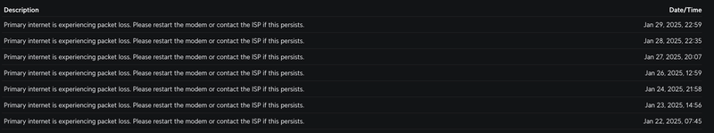

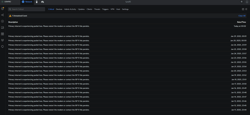

Ik heb sinds een paar maanden een packetloss probleem bij Odido AON glasvezel 100mbit/100mbit (op KPN netwerk) i.c.m. Ubiquiti UDM Pro met SFP+ module
Elke avond krijg ik omstreeks middernacht de melding van packetloss en krijg critical warnings over mijn WAN aansluiting. Eigenlijk heeft dit jaren goed gefunctioneerd zonder problemen. Echter de laatste maanden heb ik deze "storing".
Omdat ik eigenlijk nooit klachten verneem, nooit echt willen oplossen. Echter deze meldingen worden nu toch wel irrirtant.
Hardware:
- Ubiquiti UDM Pro
- FS.com SFP+ module --> Generic Compatible 1000BASE-BX
BiDi SFP 1310nm-TX/1550nm-RX
20km DOM LC SMF Transceiver
Module
Verder zie de 2 screenshots voor mijn connectiedrops. 1 screen met de warnings. De andere screen met de normale verbindingen (en melding van packetloss).
Iemand tevens dit soort klachten met Odido al dan niet gecombineerd met Unifi?
Reboot, SFP+ module erin/eruit werkt niet. Ik heb niets aangepast aan de setup. Het probleem kwam ineens opzetten en nooit meer weggegaan :S
Omgeving: Hengelo-Zuid (OV).
Afbeeldingslocatie: https://tweakers.net/i/vvFp1-jRpJBhlfNZKYVFlElcl4U=/800x/filters:strip_exif()/f/image/Ixf7vs4PZHw39CwvdM4tEneD.png?f=fotoalbum_large
Afbeeldingslocatie: https://tweakers.net/i/CGYmfs8R48qB7UZPd-PaSgPyJBc=/800x/filters:strip_exif()/f/image/yo7WyZEZD19tUYvcDga5hsdX.png?f=fotoalbum_large

Met een 20km transceiver heb je iig licht zat tot aan de OLT :+
Heb je de UDM op de nieuwste 4.x firmware draaien? In ‘t verleden waren er nog wel eens bugs met onjuiste packet loss meldingen op oudere 1.x/2.x firmware.
Heb je de packet loss ook zelf ervaren of is het alleen je router die erover mekkert?
I reject your reality and substitute my own - R7 5800X3D - B550M PG Riptide - 32GB Ballistix DDR4-3600 @ C15 - RX9070XT - V750 Gold - Kubuntu 26.04LTS
  • thestiffmeister
  • Laatst online: 12-11 10:41
nelizmastr schreef op donderdag 30 januari 2025 @ 21:42:
haha heb de zonnebril ook op ;)
Anyway, ik draai 4.1.13 irmware op de Unifi en installeer eigenlijk gelijk de nieuwe updates.
Ik ervaar geen problemen thuis, maar kan nog die ping metingen gaan doen. Maar voor de rest geen issues.
Router mekkert er idd. over en het gekke is dat deze melding steeds 1 minuut in de tijd opschuift (zie screenshots). Wellicht een bug idd.

thestiffmeister schreef op donderdag 30 januari 2025 @ 21:32:
Hardware:
- Ubiquiti UDM Pro
Module
Gezien de hoge bandbreedte piek in het blauw denk ik dat je de lijn volledig gebruikt bijvoorbeeld door backups die rond deze tijd lopen? De trigger staat heel scherp bij UniFi voor packetloss, eigen data kan de trigger al doen afgaan zeker op een 100/100Mbit lijn je meting laat 97Mbps zien over een langere tijd daarmee overboek je de lijn zeker tot 100Mbps + in een korter tijdsframe.
Je kunt Smart Queues bekijken om met QoS een buffer te creëren. Of throttling toepassen op je backupjobs, je kunt met UniFi wel achterhalen welk device deze data genereert.
[ Voor 9% gewijzigd door stormfly op 31-01-2025 10:52 ]

stormfly schreef op vrijdag 31 januari 2025 @ 10:48:
AH! dat zou inderdaad kunnen zijn, inderdaad enkele CRONjobs lopen rond die tijd (ik heb daar niet zo aan gedacht zeg). Anyway, ik ga daar nog eens mee aan de slag.
Hardware:
- Ubiquiti UDM Pro
Module
Hier hetzelfde, maar dan met de officiele unifi SFP+ module omgeving Eindhoven.
Afbeeldingslocatie: https://tweakers.net/i/zU1WfsOUnvCdMtw7ZiAz-6fkL04=/800x/filters:strip_exif()/f/image/wwENyg1Wuf6vJ5ElrF41NAf5.png?f=fotoalbum_large
[ Voor 9% gewijzigd door easy-cloud op 02-02-2025 20:54 ]

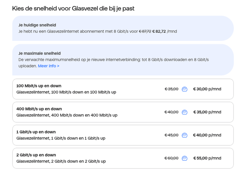

Ik heb sinds 1 januari ook de inflatiecorrectie van Odido gehad (nu is het 8gbit abonnement + klantkorting 82,72 bij mij ipv 80 euro). Het vreemde is dat ik wel mijn abonnement naar beneden kan bijstellen voor de prijs die het zonder inflatiecorrectie was. Ook bij nieuwe abonnementen lijkt er helemaal geen prijsverhoging doorgevoerd?
Dus volgens mij is het handigste om even het pakket naar beneden bij te stellen of zie ik het verkeerd?

Dat was over het algemeen wel het trukje om van de inflatiecorrectie af te komen. Snelheid verlagen, zelfde dag nog snelheid weer verhogen.

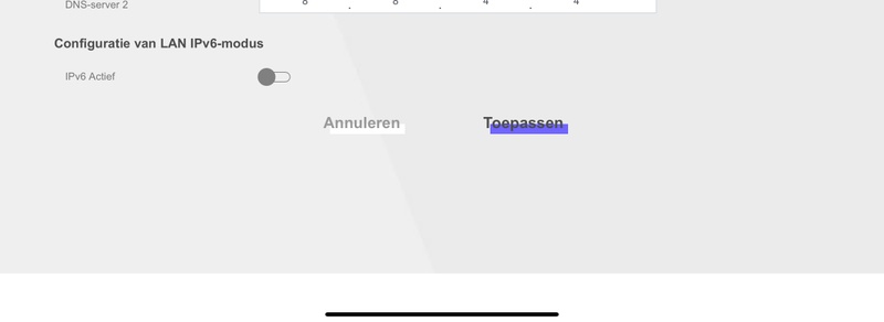

Afbeeldingslocatie: https://tweakers.net/i/REjyuE3C8yNnnBUXJ_I-d6n_ezE=/800x/filters:strip_icc():strip_exif()/f/image/EORip4MQDxeE4V5pV9y2ddk6.jpg?f=fotoalbum_large
Wat gebeurt er als ik dit aanzet?
Heeft dit betere invloed op mijn matter device
Ik heb Odido glasvezel
En als ik het aanzet wat voor settings doen ik in te stellen

Dat is alleen in je eigen netwerk, want naar buiten heeft odido geen ipv6. Of dat echt voordelen geeft, voor Windows dingen niet zo denk ik. Matter heb ik zelf niet, dus geen ervaring of dat dan beter gaat. Uiteindelijk is een intern netwerk niet zo groot dat je te weinig ip adressen hebt.

Als ik IPv6 aanzet op mijn router (Asus) kan ik met mijn tablet niet inloggen op PSN. Foutmelding verwijst naar een niet bereikbare server met een IPv6-adres.

Ik denk eigenlijk niks, want geen IPv6 aan de WAN kant dus ook niks om te delegeren aan de LAN kant, maar ken het apparaat verder niet :)
Is dat de webGUI van de ZyXel T-56 :?
hcQd schreef op woensdag 12 februari 2025 @ 22:57:
Logisch, want geen IPv6 aan de WAN kant :)
Je hebt dan NAT64 en dergelijken nodig om IPv6 via IPv4 te doen...

Nou ja, logisch? PSN was de enige die niet werkte, de rest ging gewoon via IPv4. Ook op mijn telefoon, of PS5, was het geen probleem. Ik vind het eerlijk gezegd nogal curieus.
