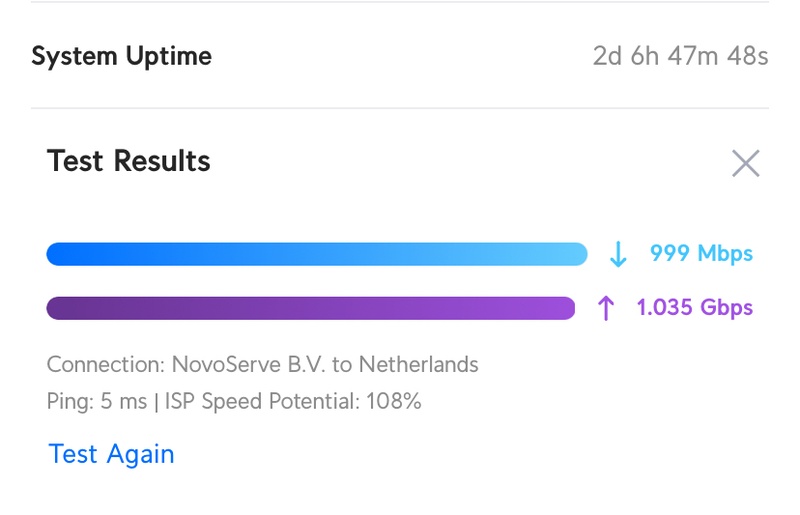

Afbeeldingslocatie: https://tweakers.net/i/6RaQvUQRjH9fofeDNVFN6jFeN7Y=/800x/filters:strip_icc():strip_exif()/f/image/7ssdCWPlS6v5LF7K5FMadZ2e.jpg?f=fotoalbum_large

Vandaag is mijn Delta 2 gbit abo ingegaan.
Vanmorgen vroeg was Caiway internet er al af dus nu de standaard Nokia aangesloten.
PON lampje is aan dus kennelijk is mijn touwtje omgestoken naar XGS-PON platform echter ik krijg geen IP adres toegewezen op de Nokia.
Alles lijkt goed te staan in de modem... Moet ik gewoon geduld hebben? Iemand suggesties?

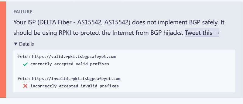

  • Xanthorax
Even off-topic, maar https://isbgpsafeyet.com/ geeft bij mij een.
Afbeeldingslocatie: https://tweakers.net/i/3_-1tO5E6Vem6ZcV8qi4_dy37fE=/800x/filters:strip_exif()/f/image/npUkpslGdwCkxG4AVCLKtU9i.png?f=fotoalbum_large
Ik vermoed dat dit gewoon op de planning staat en ter zijner tijd wel opgelost gaat worden.

Even een vraagje: heeft iemand de juiste settings voor iperf voor me? Dat is een wat betrouwbaardere test dan speedtest...
  • R3D
  • Registratie: Maart 2023
R3D
R3D schreef op donderdag 30 november 2023 @ 18:27:
Iperf3 -c 62.45.44.30 -p 5201 -b 1G -P10
speel net wat waardes: de -b (blocksize) K/M/G (Kilobyte/MegaByte/GigaByte)
de -P (streams) 1…30 afhankelijk van wat je processor aankan. Meestal in de range van het aantal cores dat je hebt.
Daarnaast kan je andere flags gebruiken voor betere resultaten.
-R (reverse)
-bidir (bi-directional)
-U (strictly udp)
voorbeeldje
  • Pasc66
  • Laatst online: 19-10 03:10
iperf3: error - unable to connect to server: Connection refused....
Dan heb ik 20+ jaar IT ervaring maar ik voel me nu echt een noob...
[ Voor 23% gewijzigd door Pasc66 op 01-12-2023 17:32 ]
  • R3D
R3D
probeer even een andere poort [5200 - 5204] , anders laat je de "-p 5201" weg, dan zoekt hij zelf een poort

Pasc66 schreef op vrijdag 1 december 2023 @ 17:30:
Ja, werkt hier ook niet meer. Server kaput?

Even worldstream server gepakt.. hier zijn de resultaten

iperf-3.1.3-win64>Iperf3 -c iperf.worldstream.nl -p 5201 -b 1G -P4
Connecting to host iperf.worldstream.nl, port 5201
[  4] local 10.0.0.57 port 50954 connected to 185.182.195.76 port 5201
[  6] local 10.0.0.57 port 50955 connected to 185.182.195.76 port 5201
[  8] local 10.0.0.57 port 50957 connected to 185.182.195.76 port 5201
[ 10] local 10.0.0.57 port 50958 connected to 185.182.195.76 port 5201
[ ID] Interval           Transfer     Bandwidth
[  4]   0.00-1.00   sec  27.2 MBytes   229 Mbits/sec
[  6]   0.00-1.00   sec  24.0 MBytes   201 Mbits/sec
[  8]   0.00-1.00   sec  24.8 MBytes   208 Mbits/sec
[ 10]   0.00-1.00   sec  27.2 MBytes   229 Mbits/sec
[SUM]   0.00-1.00   sec   103 MBytes   866 Mbits/sec
[  4]   1.00-2.00   sec  28.6 MBytes   240 Mbits/sec
[  6]   1.00-2.00   sec  26.1 MBytes   219 Mbits/sec
[  8]   1.00-2.00   sec  25.6 MBytes   215 Mbits/sec
[ 10]   1.00-2.00   sec  29.1 MBytes   244 Mbits/sec
[SUM]   1.00-2.00   sec   110 MBytes   919 Mbits/sec
[  4]   2.00-3.00   sec  29.0 MBytes   243 Mbits/sec
[  6]   2.00-3.00   sec  26.1 MBytes   219 Mbits/sec
[  8]   2.00-3.00   sec  27.0 MBytes   226 Mbits/sec
[ 10]   2.00-3.00   sec  28.6 MBytes   240 Mbits/sec
[SUM]   2.00-3.00   sec   111 MBytes   928 Mbits/sec
[  4]   3.00-4.00   sec  29.2 MBytes   246 Mbits/sec
[  6]   3.00-4.00   sec  26.2 MBytes   221 Mbits/sec
[  8]   3.00-4.00   sec  26.4 MBytes   222 Mbits/sec
[ 10]   3.00-4.00   sec  29.1 MBytes   245 Mbits/sec
[SUM]   3.00-4.00   sec   111 MBytes   933 Mbits/sec
[  4]   4.00-5.00   sec  29.0 MBytes   242 Mbits/sec
[  6]   4.00-5.00   sec  26.0 MBytes   217 Mbits/sec
[  8]   4.00-5.00   sec  25.2 MBytes   211 Mbits/sec
[ 10]   4.00-5.00   sec  29.0 MBytes   242 Mbits/sec
[SUM]   4.00-5.00   sec   109 MBytes   913 Mbits/sec
[  4]   5.00-6.00   sec  24.1 MBytes   203 Mbits/sec
[  6]   5.00-6.00   sec  20.6 MBytes   174 Mbits/sec
[  8]   5.00-6.00   sec  22.1 MBytes   186 Mbits/sec
[ 10]   5.00-6.00   sec  24.0 MBytes   202 Mbits/sec
[SUM]   5.00-6.00   sec  90.9 MBytes   765 Mbits/sec
[  4]   6.00-7.00   sec  29.6 MBytes   249 Mbits/sec
[  6]   6.00-7.00   sec  25.8 MBytes   216 Mbits/sec
[  8]   6.00-7.00   sec  25.8 MBytes   216 Mbits/sec
[ 10]   6.00-7.00   sec  28.6 MBytes   240 Mbits/sec
[SUM]   6.00-7.00   sec   110 MBytes   921 Mbits/sec
[  4]   7.00-8.00   sec  29.6 MBytes   248 Mbits/sec
[  6]   7.00-8.00   sec  26.4 MBytes   221 Mbits/sec
[  8]   7.00-8.00   sec  25.5 MBytes   214 Mbits/sec
[ 10]   7.00-8.00   sec  29.8 MBytes   249 Mbits/sec
[SUM]   7.00-8.00   sec   111 MBytes   932 Mbits/sec
[  4]   8.00-9.00   sec  29.4 MBytes   247 Mbits/sec
[  6]   8.00-9.00   sec  25.8 MBytes   216 Mbits/sec
[  8]   8.00-9.00   sec  26.6 MBytes   223 Mbits/sec
[ 10]   8.00-9.00   sec  29.1 MBytes   244 Mbits/sec
[SUM]   8.00-9.00   sec   111 MBytes   931 Mbits/sec
[  4]   9.00-10.00  sec  28.4 MBytes   238 Mbits/sec
[  6]   9.00-10.00  sec  25.4 MBytes   213 Mbits/sec
[  8]   9.00-10.00  sec  23.4 MBytes   196 Mbits/sec
[ 10]   9.00-10.00  sec  27.9 MBytes   233 Mbits/sec
[SUM]   9.00-10.00  sec   105 MBytes   879 Mbits/sec
[  4]   0.00-10.00  sec   284 MBytes   238 Mbits/sec                  sender
[  4]   0.00-10.00  sec   284 MBytes   238 Mbits/sec                  receiver
[  6]   0.00-10.00  sec   252 MBytes   212 Mbits/sec                  sender
[  6]   0.00-10.00  sec   252 MBytes   212 Mbits/sec                  receiver
[  8]   0.00-10.00  sec   252 MBytes   212 Mbits/sec                  sender
[  8]   0.00-10.00  sec   252 MBytes   212 Mbits/sec                  receiver
[ 10]   0.00-10.00  sec   282 MBytes   237 Mbits/sec                  sender
[ 10]   0.00-10.00  sec   282 MBytes   237 Mbits/sec                  receiver
[SUM]   0.00-10.00  sec  1.05 GBytes   899 Mbits/sec                  sender
[SUM]   0.00-10.00  sec  1.05 GBytes   899 Mbits/sec                  receiver
iperf Done.

Aha. -p 5204 werkt.
RIPE Atlas probe: 1005104
  • Pasc66
Als ik het goed lees haal ik de 1Gbit - dat zou kloppen aangezien mijn laptop een 1Gbit Nic heeft...
Hieronder de resultaten van de DFN server:
(weer wat geleerd vandaag)

iperf-3.1.3-win64>Iperf3 -c 62.45.44.30 -p 5204 -b 1G -P31 -P10
Connecting to host 62.45.44.30, port 5204
[  4] local 10.0.0.57 port 51401 connected to 62.45.44.30 port 5204
[  6] local 10.0.0.57 port 51402 connected to 62.45.44.30 port 5204
[  8] local 10.0.0.57 port 51404 connected to 62.45.44.30 port 5204
[ 10] local 10.0.0.57 port 51405 connected to 62.45.44.30 port 5204

Xanthorax schreef op vrijdag 1 december 2023 @ 16:58:
Dat denk ik niet,Afbeeldingslocatie: https://tweakers.net/i/ohD1iQWyHiAW4lV4_a7fTEv6E9Q=/800x/filters:strip_exif()/f/image/mFD46dHI0ImdEz1Ku2MlfFD2.png?f=fotoalbum_large want de coaxkabel doet dit ook niet.
