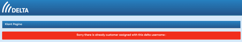

Wel offtopic trouwens.. ik heb nog wel wat leuke dingen gevonden...
Korte inleiding, ik heb een jaar voor ik dienst kreeg wel alvast mn mobiele abbo's omgezet naar Delta, dat was een mooie deal. Nu ik dienst heb wilde ik natuurlijk dat bv Film1 enzo het het gingen doen (wat deel was van de deal). Dus ik inloggen en kwam een knop tegen in MijnMobie; "Koppel met MijDELTA account".
Afbeeldingslocatie: https://tweakers.net/i/ln7Qdsyir6o934vfv-Mwuvmvxvk=/full-fit-in/4000x4000/filters:no_upscale():fill(white):strip_exif()/f/image/axHXnS7d1iXoij1xDS1LP7Gc.png?f=user_large
1e keer klikken resulteerde in een dikke 404 en bij poging 2 "Sorry there is already customer assigned with this delta username :" zonder een username in beeld.
Afbeeldingslocatie: https://tweakers.net/i/RMqwQhJtA2MhQtig18fPeQSGzIY=/800x/filters:strip_exif()/f/image/tSsXHzDStXsm9r6fneGgB19q.png?f=fotoalbum_large
Afbeeldingslocatie: https://tweakers.net/i/hFO6-xSJGlgda6Xnbpzl5WCLgrI=/800x/filters:strip_exif()/f/image/I62xtUbiay8ZIGLXJzbH2EqR.png?f=fotoalbum_large
Vervolgens is deze chat stalker weer aan de gang gegaan en na even aandringen toch verder gekeken. Deze knop lijkt (nog) niets te doen. Wel grappig dit.
Vervolgens zijn de "extra goodies" handmatig toegevoegd aan mijn TV Bundel.
Prima opgelost door de beste dame (die ook een lekker bakje koffie lust), maar deze twee losse werelden zijn nog niet echt (lekker) te koppelen met elkaar 8)

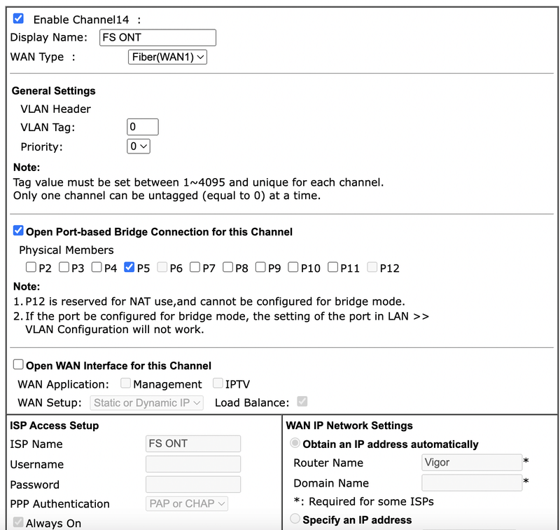

Mijn werkende VOIP/SIP config:
Delta Fiber + Telefonie
Draytek Vigor 3910
Cisco SPA112
STAP 1
VLAN102 taggen op WAN1 en Bridgen naar een poort op de Vigor 3910 (zoals eerder gepost)
Zie hieronder een screenshot met de settings in het menu "WAN >> Multi-VLAN".
P5 gebruik ik als management port voor de ONT (in mijn geval de FS), zo kan ik b.v. mijn optics checken.
P6 wordt gebruikt voor VOIP, clients ontvangen hier een 10.233.x.x adres op
Afbeeldingslocatie: https://tweakers.net/i/0baVGXE5Do_t5A4ipNSEOm8Sz8Q=/800x/filters:strip_exif()/f/image/kBJduDKpiqvHj0Vz63tEOS4W.png?f=fotoalbum_large
Stel dit in per channel... LETOP voor de ONT (welke untagged/VLAN0 heeft) moet je de Bridge van de port in het channel menu doen. Als je dit in het overzicht wil aanpassen zal je de melding krijgen dat er slechts 1 channel VLAN0 mag hebben, resultaat is dat je bridge setting niet wordt gemaakt. (omdat alle nog niet geconfigureerde channels untagged zijn, ondanks dat ze NIET enebaled zijn)
Voorbeeld:
Afbeeldingslocatie: https://tweakers.net/i/1GwX2GF7t-_A5a9QlDeooQlWJWw=/800x/filters:strip_exif()/f/image/Ip8pleREkFh6HTYHRY4f1NgN.png?f=fotoalbum_large
STAP 2
Inloggen in de browser van je SIP toestel, in mijn geval een Cisco SPA112.
Het was niet veel anders dan de username en password invoeren.
Het invoeren en controleren van de gegevens van Delta (te vinden op: https://www.delta.nl/klan...0kan%20ingewikkeld%20zijn. )
Dus SIP domein/proxy/port/codec/transport-type controleren en invullen.
En het werkte in 1x zonder problemen

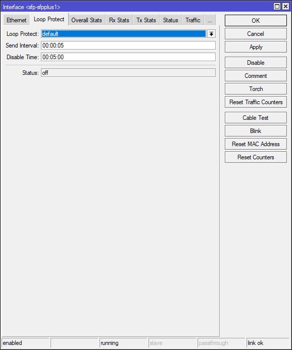

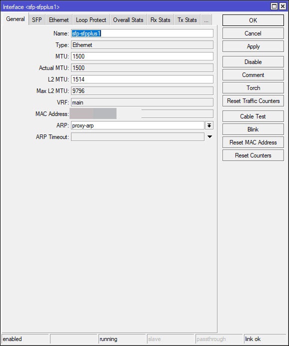

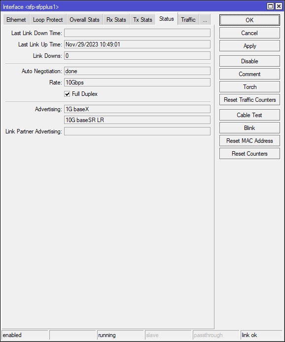

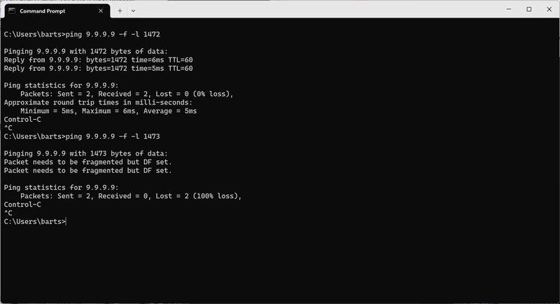

Hi allemaal, @R3D
Ik wil even om wat hulp vragen: bij mij werkt de Zaram SFP+ in de RB5009 wel maar de download snelheid (gemeten na wat klachten uit het gezin) blijft te laag (komt niet boven de 200 Mbit uit). Upload geen probleem (800+ mbit). Ik zit op een 2.5Gbit lijn.
Hebben jullie hints hoe dit op te lossen? Hieronder wat screenschots met de instellingen van de Zaram.
Afbeeldingslocatie: https://tweakers.net/i/DHpXXyF0BSmDITKIedz7WDonF2E=/full-fit-in/4920x3264/filters:max_bytes(3145728):no_upscale():strip_icc():fill(white):strip_exif()/f/image/yMRVp9ScBcp7KNuXw6D7QRUl.jpg?f=user_large
Afbeeldingslocatie: https://tweakers.net/i/ONmQWLHCrv_6dJYaNRZwoHyl6Mg=/full-fit-in/4920x3264/filters:max_bytes(3145728):no_upscale():strip_icc():fill(white):strip_exif()/f/image/vn1LN7vxuXFruTwECgVbCck7.jpg?f=user_large
Afbeeldingslocatie: https://tweakers.net/i/NVYCeArjS-farD7eMheiLC4MNWo=/full-fit-in/4920x3264/filters:max_bytes(3145728):no_upscale():strip_icc():fill(white):strip_exif()/f/image/XxThc9K0WPzaYdkK4UzMkalZ.jpg?f=user_large
Afbeeldingslocatie: https://tweakers.net/i/Qv17bXG_g5m9CuD-d5ojfRxLzFQ=/full-fit-in/4920x3264/filters:max_bytes(3145728):no_upscale():strip_icc():fill(white):strip_exif()/f/image/POflJqGQCVaAOl8vLJ2ifgF4.jpg?f=user_large
Afbeeldingslocatie: https://tweakers.net/i/5ww3bxjilKlJxcYfSXpOVOQ3iys=/full-fit-in/4920x3264/filters:max_bytes(3145728):no_upscale():strip_icc():fill(white):strip_exif()/f/image/9j3RRi4X0s326W7AsGUWWFbC.jpg?f=user_large

Pasc66 schreef op donderdag 30 november 2023 @ 11:10:
Bij mij staat de L2MTU op 1600, je zou dat kunnen proberen.

  • Pasc66
  • Laatst online: 19-10 03:10
lier schreef op donderdag 30 november 2023 @ 11:57:
Dank voor de suggestie - net de L2 MTU op 1600 gezet (gewone MTU staat op 1500) maar dat geeft geen verbetering. Zou het misschien aan de Delta kant kunnen liggen?

  • lier
  • Laatst online: 16:29
lier
MikroTik nerd
Delta kan ik niet uitsluiten, maar ik zou het altijd eerst bij jezelf zoeken. Heb niet helemaal teruggelezen...haal je met het Nokia modem wel de juiste snelheden?
Als je naar je VLAN interface (id 100) kijkt, wat zijn daar de MTU en L2 MTU waarden?

  • Pasc66
ernstoud schreef op donderdag 30 november 2023 @ 12:34:
Niet verstandig om je klantnummer hier te posten.
Dank Ernst.. ik heb mijn klantnummer zojuist verwijderd. Ik kan echter de quote niet aanpassen - kan jij die deleten?
Dank en excuus voor het extra werk/overlast.
  • Pasc66
lier schreef op donderdag 30 november 2023 @ 12:24:
Ik heb het nog niet met het Nokia modem getest - ga ik van het weekeinde cq vrijdag doen.
Wat de vlan betreft:
MTU: 1500
Actual MTU: 1500
L2 MTU: 1596
  • Xanthorax
Het staat gewoon in de documentatie van Delta zelf https://www.delta.nl/klantenservice/vrije-modemkeuze/
Internet
Type DHCPv4 and/or DHCPv6 (dual stack)
VLAN 100
MTU 1500
IP protocol version IPv4 and/or IPv6 (dual stack)
QoS marking 0
afaik zou een mtu van 1500 prima moeten zijn.
Ik ben geen expert, maar volgens de spec https://www.itu.int/ITU-T...ons/rec.aspx?rec=G.9807.1
gaat er over XGS-PON zogenaamde XGEM frames (vs bijv een ethernet frame).
Afbeeldingslocatie: https://tweakers.net/i/KIyhTk3fU0z5bLUH_iBlGWyTB4c=/800x/filters:strip_exif()/f/image/mS4Xwz78NCnQ2Tf8TVhHDFcX.png?f=fotoalbum_large
Zie "C.9.1.2 XGEM frame header" in de pdf.
Als ik dat goed lees zou er gewoon een jumbo frame in de payload passen.
Niet 100% zeker of het onderstaande correct is, maar een
ping 9.9.9.9 -f -l 1472
zou moeten werken en een
ping 9.9.9.9 -f -l 1473
niet.
"For standard MTU of 1500 bytes, the maximum data size is 1472 bytes (MTU minus 20 bytes IP header and 8 bytes for the ICMP header)."
Afbeeldingslocatie: https://tweakers.net/i/MnyYVYQ8OeE-95Z1jyj6Dn1QxZ0=/800x/filters:strip_exif()/f/image/8TVuvpYA81utP1dmypeW2zeT.png?f=fotoalbum_large
[ Voor 41% gewijzigd door Xanthorax op 30-11-2023 14:11 ]

  • racnor2
  • Laatst online: 15:27
Goedemiddag,
Op dit moment is een Sophos XG 125 rev. 3 actief hier, uitgerust met de SFP-module van de Genexis Platinum 7840. Op de Sophos draait Pfsense. Vanwege de aantrekkelijke TV-aanbieding bij Caiway stappen we over van Delta naar Caiway. Ik twijfel echter of de Genexis SFP een XGS-PON is. Zal de Zaram of FS werken in de Sophos?
