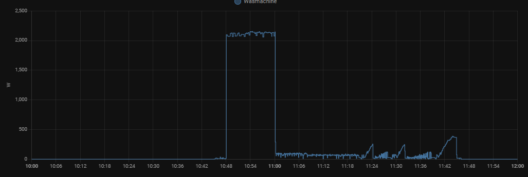

Het enige wat in zulke toestellen wat vermogen trekt (en dan nog maar 2-2,4 kW voor een korte periode) is de opwarmfase van het water. Wil je dat relatief klein vermogen gaan verminderen neem dan een toestel met een hotfill functie en/of was op een zo laag mogelijke temperatuur.
Een wasmachine en vaatwas zijn nu net twee toestellen die heel makkelijk te timen zijn en je hun werk kan laten doen wanneer PV het meest produceert tijdens de dag.
[ Voor 17% gewijzigd door IvoB2 op 11-06-2023 22:38 ]

Hoe lang duurt je vaatwas (en was?) dan bij een aansluitvermogen van 400W?
En wat is het verschil tussen een vaatwasser en een afwasmachine?
Hier hebben die toestellen een aansluitvermogen tussen 2000 en 2500 W en duurt de was op 40°C dan nog een 90 min en de vaatwas op auto bijna drie uur.
Het verwarmen van het SWW en het elektrisch verwarmen van de woning (in de winter) vraagt trouwens nauwelijks meer vermogen (W) maar doordat het langer duurt om de woning op temperatuur te houden uiteraard wel meer verbruik (Wh).
Een (warmtepomp)droger gebruik ik trouwens niet, gewoon drogen in open lucht. Gebruik helemaal niets. :)
Het nut om een toestel met een cyclisch programma (zoals een vaatwasser en wasmachine) tijdens de opwarmfase telkens van en aan de stroom te schakelen ontgaat me trouwens. Iedere wasmachine en vaatwas is tegenwoordig wel voorzien van een timerfunctie voor uitgestelde start. Eenmaal gestart onderbreek je het ingestelde programma beter niet meer. Je zal er ook geen significante energiewinst mee behalen.
ps. Ik ben al enkele jaren gelden afgestapt van salderen van PV-stroom en meet zowat het verbruik van ieder elektrisch toestel in huis en schakel ze zoveel mogelijk aan op pure zonnestroom.
Niet meer salderen is, voor mijn verbruikersprofiel = op jaarbasis meer PV-stroom produceren dan verbruiken, trouwens economisch voordeliger dan wel salderen (zoniet had ik het niet vrijwillig opgegeven).
[ Voor 35% gewijzigd door IvoB2 op 11-06-2023 22:48 ]

Dus niet veel anders dan gebruik te maken van de uitgestelde start van het toestel zelf. Want je kan zo ook wel inschatten op welk uur er normaal gezien de meeste teruglevering is en dan je toestel laten starten. Er is immers geen garantie dat omdat er op het uur van de start genoeg teruglevering is dat dit ook zo zal blijven voor de volgende 4,5 uur. En je zet je vaatwas toch niet altijd alleen aan bij genoeg vermogensteruglevering?
Mijn vaatwasser is een afwasmachine :-). Even nagezocht, het aansluitvermogen zou 1983 watt zijn maar op stand eco doet ie er 4,5 uur over en heb ik hem niet meer dan 400 zien verbruiken.
Wat bedoel je nu precies?
Dat je toestel gedurende het volledige programma 400 Wh verbruikt of nooit een piekvermogen hoger dan 400 W heeft? Op welke temperatuur wast jouw toestel dan in Ecostand?
Mijn vaatwas heeft op het auto programma ook een totaalverbruik van 1000 Wh, dat scheelt dus blijkbaar niets met het energieverbruik van jouw ecoprogramma.
Ik heb ook al getest met het Ecoprogramma
Maar dan is de vaat meestal niet schoon en in lager energieverbruik is het de moeite niet.
Gemeten waarden:
Auto 45-65°C - water in 21.2°C: 1.0 kWh
Piek1 opwarmen tot 2379 W (gedurende 14 min).
Piek2 drogen tot 1554 W (gedurende 5 min).
Hoogste 15' piekgemiddelde: 1,9 kW
Duurtijd: 2:40'
Eco 50°C - water in 23.8°C: 800 Wh
Piek1 opwarmen tot 2282 W (gedurende 10 min).
Piek2 drogen tot 2247 W (gedurende 10 min).
Hoogste 15' piekgemiddelde: 1,500 kW
Duurtijd 3 uur.

Waarschijnlijk een stomme (korte) vraag:
Ervanuitgaande dat ik binnenkort een zonnepanelen-installatie op het dak heb liggen en deze netjes op een eigen groep heb in de meterkast.
Als de omvormers ermee stoppen vanwege een te hoog voltage en ik zet op dezelfde fase een wasmachine aan. Komt de stroom voor die wasmachine dan van het energienet of zakt de voltage in huis dermate dat de omvormers wellicht iets gaan doen?

Dat kan, maar vergeet niet dat een wasmachine maar kort zijn maximum vermogen pakt. Zo ziet het er tijdens een wasbeurt van onze Samsung wasmachine uit:
Afbeeldingslocatie: https://tweakers.net/fotoalbum/image/OtIGednCyogF5l300IVkkR3U.png
Die 2200 W die misschien enig verschil zouden kunnen maken wordt maar gedurende 12 minuten verbruikt, de rest van de tijd komt het opgenomen vermogen maar zelden boven de 100 W uit, behalve een paar piekjes als hij stevig centrifugeert.
Kortom, ik denk dat het in de praktijk niets gaat doen.
Heb je je netspanning al eens gemeten rond het middaguur op zonnige dagen? Wie weet is het geen probleem. Ik woon in een vrij nieuwe wijk (bj 2000) en hier is het geen enkel probleem. Ik heb even in mijn SolarEdge portal gekeken, en hier is de netspanning de hele dag niet boven de 239 V geweest.

Als de aansluiting in de groepenkast overdag wordt gemaakt, en je hebt een één-fase omvormer met een drie-fase aansluiting, vraag dan aan de installateur of hij even de spanning van de fasen meet en je omvormer op de fase met de laagste spanning aansluit.
Soms zijn er verschillen tussen de fasen, en door die met de laagste spanning te kiezen is de kans op uitval het kleinste.
Let op: je kan dit alleen doen met een één-fase omvormer en een drie-fase groepenkast.

Theoretisch wel, in de praktijk gebruikt een wasmachine gewoon te weinig. De hele wijkcentrale wekt zo veel op dat de normale stabilisatie maatregelen niet meer werken en de spanning te hoog wordt, daar moet dus veel gebruik tegen over staan. Iedereen in de buurt tegelijk de auto laden komt meer in de buurt :)
