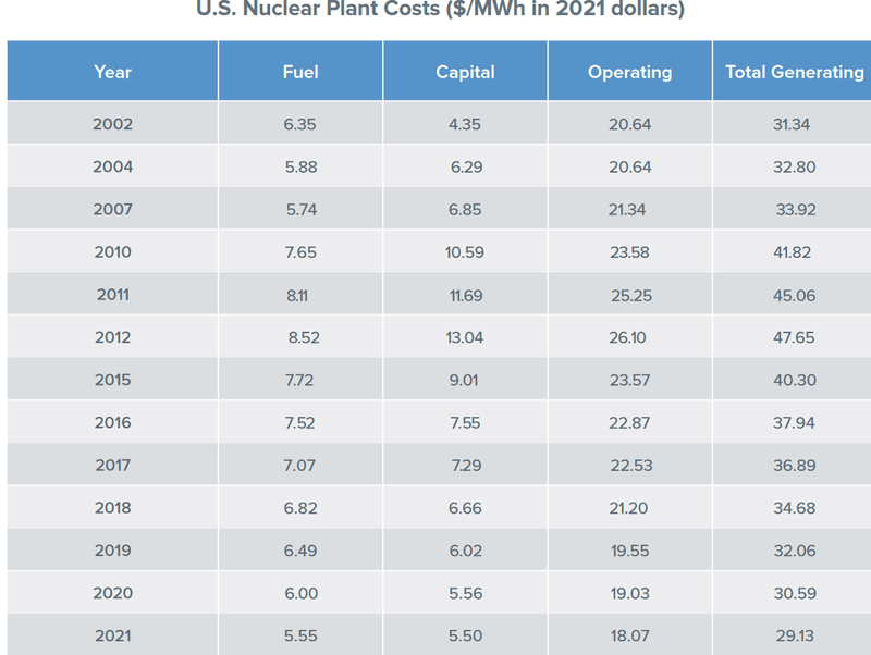

Dreamvoid schreef op dinsdag 5 december 2023 @ 11:36:
de windparken draaien, net als de kerncentrales, tegen vrijwel-nul marginale kosten
Hangt een beetje van je definitie van marginale kosten af, maar kernreactoren draaien allesbehalve aan nul marginale kost. De operationele kosten van kernenergie zijn zelfs behoorlijk hoog:
Afbeeldingslocatie: https://tweakers.net/i/vHoWJktFiTZscal8wAIsf0IleOk=/800x/filters:strip_exif()/f/image/n1qwu1nKUFidFp06VVeHhk8z.png?f=fotoalbum_large
bron
En dat zijn cijfers van een bron die erbij gebaat is om nucleair zo positief mogelijk voor te stellen.
Om dat in perspectief te plaatsen: de zonnepanelen die ik pas thuis heb bijgelegd zullen, gerekend met een levensduur van 25 jaar, ongeveer 35 cent/ MWh kosten alles inbegrepen, dus totale LCOE (Life Cycle Cost of Energy). Dat in vergelijking met ~35 cent/MWh voor kernenergie enkel aan een gedeelte van de operationele kosten (bijv. afhandeling van afval zit in de cijfers hierboven niet eens ingecalculeerd). En wij zitten zowat op een van de slechtste locaties ter wereld voor zonne-energie.. ga bijna overal anders naartoe en de cijfers worden nog een stuk beter. Wind LCOE is overigens ook al heel wat beter dan zon in onze contreien.
De vergelijking is niet helemaal eerlijk want zonnepanelen hebben een veel lagere capacity factor dan nucleair (leveren lang niet altijd of niet altijd evenveel), maar het LCOE kostenvoordeel is groot genoeg dat je met die besparing, in combinatie met wind, interconnect & storage het energievraagstuk helemaal op kunt lossen op een economische manier. Ik weet de details niet van de overeenkomst die de Belgische overheid met Engie heeft gesloten om de kerncentrales van Doel en Tihange nog 10 jaar open te houden, maar dat we (de Belgische electricteitsgebruiker) om het op z'n Belgisch te zeggen, gekloot zijn, daar ga ik wel van uit.

Capt Waffles schreef op dinsdag 5 december 2023 @ 20:26:
bron
hoe komt dit uit dan? want ik zie bij 2021 een totale kostprijs voor nuclear staan van~ 30 usd/MWh. Dat is volgens mij dus 3 cent per kWh.
voor zonnepanelen thuis wordt vaak gerekend met 1 euro per Wp en met mazzel ook rond de 1 kWh/Wp op jaarbasis. Dus stel mijn pv gaat 25 jaar mee dan heb ik rond de 20-25 kWh opwek gehad per Wp, oftewel voor.elke euro. Dan kom.je toch ook op 4 a 5 cent uit per kWh?

Fr33z schreef op dinsdag 5 december 2023 @ 22:50:
Ja, maar da's wel een heel cherrypicked datapunt. Lijkt me eerlijker om het gemiddelde van die tabel te nemen. Gemiddelde is 36.5 usd/MWh. En de tabel is in 2021$, als ik indexeer naar 2023 aan 3% per jaar, dan kom ik op 38.7 usd/MWh. Lijkt me dat ik dan zeer conservatief indexeer en nucleair alle voordeel van de twijfel geef :)
Blijf in het achterhoofd houden dat deze tabel van mensen komt die je meer nucleair willen verkopen.. dus dit zal zowat het meest positieve plaatje zijn dat je kan vinden. En dit zijn enkel operationele kosten.. en niet eens alle operationele kosten.
Voor constructiekost mag je nog ongeveer 30-35 usd/MWh rekenen (laatste nieuwe reactoren in Vogtle: $34 miljard (in 2020 dollars) voor 2234 MW geinstalleerd vermogen, levensduur van 60 jaar, capacity factor van 90%, total lifetime power generation: ~1 miljard MWh).
Voor decomissioning en afvalverwerking.. wie zal het zeggen wat dat gaat kosten, maar met een paar miljard kom je denk ik niet toe.
Dus all-in mag je eerder richting de 7 cent/kWh tellen. Als er meer reactoren gebouwd zouden worden gaat de constructiekost misschien wel wat omlaag, maar al bij al denk ik dat 7 cent al een best optimistisch getal is. En dan neem je alle andere nadelen van nucleair niet mee (afvalprobleem, geopolitiek risico - brandstof wordt maar door een paar landen geproduceert, risicio op rampen.. van het gemiddelde zonnepaneel of windmolen lig ik niet wakker maar van Zaporizhzhia wel,..)
Operationele kosten is niet hetzelfde als marginale kosten.
Marginale kosten zijn de extra kosten om 1 MWh extra te leveren. De meeste operationele kosten (zoals personeel dat rondloopt) alsook alle CAPEX kosten (afschrijvingen e.d.) vallen daar niet onder. De marginale kosten zijn dan ook meestal vrijwel gelijk aan de brandstofkosten.
In jouw plaatje dus zo'n 6 dollar per MWh, wat aardig klopt voor nucleair.
Maar de marginale kosten houden een bedrijf niet in de lucht, daarvoor moet je kijken naar de LCOE (levelized costs of energy). Daarin neem je ook de investeringen e.d. mee.
Voor nieuwe nucleaire installaties ligt de LCOE rond de 150 dollar/MWh (bron IRENA project 2020), hoewel ik bij de EPRs in Europa al getallen van tegen de 200 euro/MWh ben tegengekomen.

Skyaero schreef op woensdag 6 december 2023 @ 10:17:
Ja, je hebt gelijk, ik mag marginale kosten niet gelijk stellen aan operationele kosten. Maar marginale kost is bij nucleair denk ik sowieso al niet van toepassing als metric met betekenis aangezien nucleair vrijwel altijd op maximaal vermogen draait. Dus er is niet eens de mogelijkheid om 1 MWh extra te leveren. Hetzelfde geldt ook voor wind en zon natuurlijk, daar is de marginale kost 0, maar ook een onzinnig concept want je kan niet op commando de wind harder laten waaien of zon harder laten schijnen.
Neemt niet weg dat ik je definitie-technisch alleen maar gelijk kan geven :P

BarryH schreef op woensdag 6 december 2023 @ 22:47:
Wat ik bedoel is dat er een uitgebreidde studie is gedaan afgelopen jaar:
https://www.rijksoverheid...cenariostudie-kernenergie
Essentie van de conclusie is dat doordat er met nucleair erbij er meer kWh'n beschikbaar zijn de MARKTprijzen lager zullen zijn.
Dit zegt dus niets over de KOSTprijs.
Ben het diagonaal aan het doornemen, een dingetje wat mij opviel was hun nogal optimistische inschatting van de bouwkosten op pagina 17. En misschien zit tabel 3.2 op pagina 30 daar wel voor wat tussen, want daar staan een aantal datapunten in die ik niet helemaal kan rijmen met andere bronnen:
  • Olkiluoto 3: 8.5 miljard EUR volgens tabel, 11 miljard volgens Wikipedia. Ook de operationele datum van 2021 was maar gedeeltelijk operationeel, volledig operationeel in 2023
  • Vogtle 3&4: 24 miljard EUR volgens tabel, volgens Wiki: "In 2023 costs had increased to $34 billion, with work still to be completed on Vogtle 4"
  • en 2 jaar later operationeel dan de tabel stelt[/li]
  • Hinkley C1/C2: tabel zegt 25 miljard EUR, operationeel 2026 & 2027, Wiki: "In February 2023, EDF announced that costs would rise to £32.7bn and operation would be delayed by a further 15 months to September 2028"
  • Barakah lijkt redelijk te kloppen
  • En toen ben ik opgehouden met fact checken :)
En doe maar eens het gedachtenexperiment dat die kerncentrales in Belgie vorig jaar uit hadden gestaan en wat er dan met de E prijs was gebeurd
Ja uiteraard, dat zal niemand je tegenspreken. Maar da's geen kwaliteit van kerncentrales, maar een gebrek aan planning van beleidsmakers.
