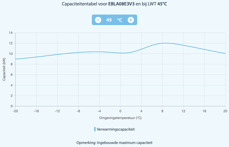

Tomexergie schreef op zaterdag 20 januari 2024 @ 08:05:
Vermogen opgeven 15kW bij 7/35 , en kan nog net op 230V.
https://www.phnix-e.com/r290-greentherm-heat-pump.html
Waar deze WP geproduceerd wordt weet ik niet.
De installateur is net begonnen en heeft geen ervaring.
Ik zou er niet aan beginnen zonder rugdekking van een leverancier die begeleiding/opleiding voor installateurs geeft. Een WP is geen plug and play apparaat.
De 15kW enkel-fase variant zal dan de "PASRW040-BP-PS-D" zijn:
https://www.heatpumpkeyma...1695fc2a30e9355f4c4b90220
Bovenstaand zijn gegevens van certificering (o.a. EN 14825). COPs bij lage temperaturen zijn ook te zien. Prima, maar niet beter dan andere wp's
Capaciteit kort samengevat, Prated = 9,5kW. Op z'n bivalentpunt (-7°C) is daar nog 8.37kW van over zonder gebruik van de backup heater. De meeste fabrikanten noemen een warmtepomp met dergelijke specs een 10kW model. Als je het weet is het prima, maar men kan bedrogen uit komen door uit te gaan van de gespecificeerde 15kW. Het zal ook een beetje marketing zijn, want zo lijkt het modulerend bereik ook nog wat. Die ligt volgens de spec tussen de 5,4 en 14,95kW. Klinkt heel prima, want dat is een modulatiebereik van ~36%. Maar gezien het werkelijke bivalentpunt van 8,37kW is dus eigenlijk al te concluderen dat deze warmtepomp op z'n zachtst gezegd geen moduleerwonder is en dat pendelen bij je buurman op de loer ligt als hij die 5,4kW niet kan verwerken.
Dat gespecificeerde vermogen van 15kW heeft vermodelijk ook te maken met de capaciteitscurve van propaan, die - in vergelijking met een Pana R32 - stijler inzakt naarmate de temperatuur daalt. Dat is bijvoorbeeld te zien in deze grafiek (met dank aan @mischa402 die deze gemaakt heeft):
Afbeeldingslocatie: https://tweakers.net/i/rscChMHFQabz_GSGnhRAJ4K9MpE=/full-fit-in/4000x4000/filters:no_upscale():fill(white):strip_exif()/f/image/MBbVtl3JpDZesga92rkMopYY.png?f=user_large
Op zich maakt dit niet uit, maar het maximum vermogen bij +7°C wordt volledig irrelevant, en zou ook niet als maatgevend moeten gehouden in de specificaties.
p.s. Vind het wel een mooie warmtepomp om te zien.

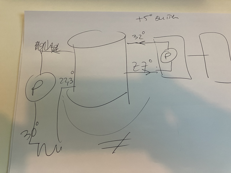

  • Laatst online: 08-11 21:34

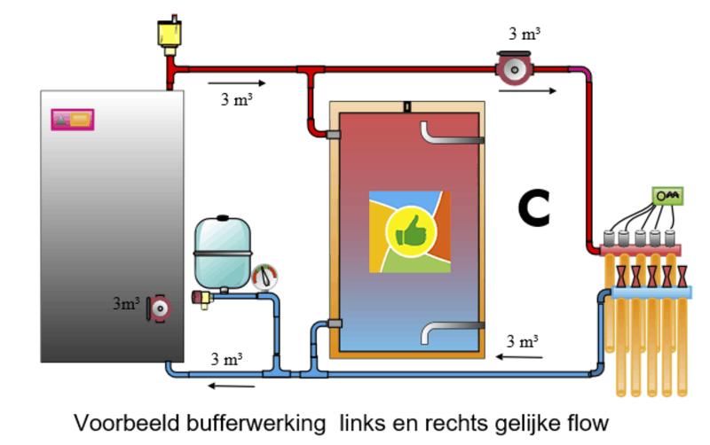

die evenwichtsfles achter de buffer, zonder extra pompen, op de voorbeeldplaatjes.
Krijg ik al de kriebels van.
COP=max vermogen / max opgenoemen vermogen = 5. En dat bij -10?
Brrr.

  • MisterB
  • Registratie: Oktober 2018
Hi all, ik zie wat rare temperaturen in de WP installatie. Rechts op onderstaande tekening de buiten unit, daarnaast de binnen unit met interne pomp, dan het parallel aangesloten buffervat (120l), dan de externe pomp, dan de VV en via buffervat weer terug de wp in. Meet:
32 bij uitgang WP
30 bij de ingang van de VV verdeler
22.3 bij uitgang VV verdeler
27 bij de retour ingang van de WP ?? deze is dus 'raar' -- dit is best wel hoog m.i.
De interne en externe pomp lopen vrijwel even snel (1.4 m3/h). Daarmee is er een flow van 1.5-2 op de VV verdeler groeopen. Voor zover ik weet moeten die snelheden "gelijk" zijn zodat water "rechtdoor gaat" en er bovenin warm water is maar onderin in het vat gewoon veel kouder water...
Ik snap dus niet dat die WP retour 27 graden is ?? dat duidt dan toch op mega vermenging in dat vat ?
Zou er niet (idealiter) ca 22 graden retour moeten komen (in dit voorbeeld) bij de WP ?? Klopt die aanname wel (de leverancier zegt: die interne moet net fractie sneller lopen dan die externe .......
Iemand een suggestie ?
PS - even los van de discussie dat een vat onzin is etc (zit er nu nog ff aan vast ivm garantie en lastige discussie met leverancier) ..
dank alvast
situatie schets :
Afbeeldingslocatie: https://tweakers.net/i/-XwcIpV1Tw0Os0Nlwya1yLg80lU=/800x/filters:strip_icc():strip_exif()/f/image/SWm8YnMEciFSiulMY2zdosju.jpg?f=fotoalbum_large
[ Voor 6% gewijzigd door MisterB op 20-01-2024 22:27 ]
  • verkeerslicht
verkeerslicht
MisterB schreef op zaterdag 20 januari 2024 @ 21:49:
32 bij uitgang WP
dank alvast
situatie schets :
De vraag is of de pompsnelheden daadwerkelijk gelijk zijn. De WP kiest doorgaans zelf hoe hard de pomp moet draaien om tot een bepaalde dT te komen. Geen idee het mogelijk is bij bepaalde warmtepompen om een fixed flow-snelheid te kiezen.
Wat de leverancier zegt over de pompsnelheid zet ik m'n vraagtekens bij. Volgens mij moet de externe pomp idealiter op gelijke snelheid, of sneller draaien. Bij sneller draaien heb je wel een iets hoger pompverbruik, maar je haalt dan in ieder geval de maximale warmte uit het vat (dt over de vloer wordt lager, en dus de afgifte groter).
Bij langzamer draaien van de externe pomp wordt dt over de vloer groter dan dt van de warmtepomp. En dat is verlies, je haalt dan niet alle mogelijke warmte uit het vat.
Mijn WP (Omnia M3.2 10)
  • MisterB
Hi, thx, die snelheden haal ik van display pomp af en een view binnen de WP. De WP draait nu op constante snelheid. Zal de WP interne pomp eens wat lager zetten dan de externe pomp kijken wat er gebeurt.
Ik zou toch niet verwachten dat er 27 graden uit dat vat getrokken wordt terug naar de WP terwijl er 22 graden water binnen komt ongeveer 15 cm van dat afvoer buisje in het vat..
ps - zojuist interne pomp op 1.2 gezet en externe op 1.4
[ Voor 7% gewijzigd door MisterB op 20-01-2024 22:48 ]
  • Andrehj
Andrehj
@MisterB
dT primair en secundair zijn verschillend. Dat betekent dat de flow ook verschillend is (of dat je buffer flink aan het afkoelen is).
Dat de Ta secundair wat lager is komt door de manier van aansluiten. Als je de buffer met T-stukken aansluit (en er dus maar twee aansluitingen van het vat gebruikt worden heb je minder menging.
  • MisterB
Andrehj schreef op zaterdag 20 januari 2024 @ 22:48:
@MisterB
hi thx, je zegt dus ... het is ook raar (of eigenlijk ongewenster) dat er 32 in gaat en slechts 30 uit komt .. right ?
dat zou in balans moeten zijn right ?
met die t-stukken bedoel je er in feite een serie vat van maken ? klopt dat ?
  • MisterB
heb de waterpomp eens op delta t gezet - dan gaat ie metene terug naar 0,9 m3/h en regelt ie kennnelijk zelf zijn snelheid. Kijken wat er gebeurt...amper wat dus
[ Voor 44% gewijzigd door MisterB op 21-01-2024 11:22 ]
  • verkeerslicht
verkeerslicht
MisterB schreef op zaterdag 20 januari 2024 @ 22:52:
Wel parallel, maar dan zoals je een radiator aansluit, dus met 2 ipv 4 pijpen. Maar in serie is uiteraard nog beter.

verkeerslicht schreef op zaterdag 20 januari 2024 @ 23:04:
zo ? : (courtesy warmtepomp-tips.nl)
in mijn geval is er geen sprake van naregeling (verdeler staat altijd helemaal open) ... dus beide pompen gelijke flow lijkt me dan
ps - ik wil wel proberen om met huidige installtie eea optimaler te krijgen.
Afbeeldingslocatie: https://tweakers.net/i/pDeDjSrw1XgCgfcQnNuw-5uhCPY=/800x/filters:strip_exif()/f/image/9Yrl0io2p1ua5BNJjhpwNDew.png?f=fotoalbum_large

hi, nee krijg mijn vinger er niet achter. Als secundaire pomp sneller loopt dan zuigt ie toch koud retour water naar binnen, lijkt m niet goed. Aan de endere kant zie ik idd dT aan de secundaire kant veel hoger dan aan de primare kant... wat ik ook doe aan de primare kant blijft het op 4 graden verschil en aan de secundaire kant ruim 6. Dus toch nog onbalans . primair loopt volgende meters nu iets sneller dan secundair .... zal primair toch nog even wat verlagen. En ja ca 30 defrosts per dag.
nu meet ik :
30 in en 24 uit aan de WP kant (primair)
28 in en 21.5 uit aan de VV kant (secundair)
ik krijg het niet voor elkaar om bovenin gewoon 30 door te sluizen en onderin gewoon 21.5..
ook zie ik die WP geen spat warmer water maken dan 30 graden (op een stooklijn waarde van 40) terwijl het nu +6 buiten is .... gister bij 0 tot 2 buiten had ik exact zelfde waardes ...
dat de pomp niet juist gedimensioneerd is weet ik inimddels .. maar ik zou dan toch tenminste warmer water moeten krijgen met stijgende buiten temps ..
het vat lijkt juist aangesloten.. deze heben we :
op de korte pijpen zit aanvoer vanuit warmtepomp (1) en aanvoor naar de secundaire pomp. (8)
op de lange pijpen zit de retour uit VV (4) en retour naar WP (3)
de aanvoer/retour primair zit aan ene kant vat en secudair idem (er is dus geen kruis stroom water in dat vat)
Afbeeldingslocatie: https://tweakers.net/i/JnaHIjRxf6J-G9V9dRfnHlIItzU=/x800/filters:strip_icc():strip_exif()/f/image/8obJa9zTxKoTLCQCgMfrjv5H.jpg?f=fotoalbum_large

Afbeeldingslocatie: https://tweakers.net/i/LYEFEpUQzhO4sGohm10hxvmT3qo=/800x/filters:strip_exif()/f/image/h6XlvsWLcs8Kh0taJtN4AohY.png?f=fotoalbum_large
10 kW van W-12A45 tot W0A45, daar kan ik prima mee uit de voeten!
Edit: wel raar dat RVO hem heeft staan als 7 kW unit. Dan zal die 10 kW inclusief de 3 kW BUH zijn.
Waar te koop, geen idee.
Ik heb met Google de EDLA08E3V3 gevonden voor € 5490. :)
Dit is toch een echt monoblock, dus zonder unit binnen? Gewoon water in/uit aansluiten en gaan?
[ Voor 14% gewijzigd door RichieB op 21-01-2024 16:21 ]
  • MrFish
  • Laatst online: 09:23
MrFish
Untitled
RichieB schreef op zondag 21 januari 2024 @ 15:41:
Dank je! Ik had die site opgeslagen, maar kon vanaf de home pagina dit niet vinden.
Ik heb met Google de EDLA08E3V3 gevonden voor € 4537. :)
Je kunt op die site kiezen tussen ‘maximumcapaciteit’ (incl BUH) en ‘alleen warmtepomp’. Je moet die tweede hebben.
Ja, klopt. Die f-gassen melding van climasense klopt dus ook niet.
Kijk wel even goed waar je deze plaatst. Het is een mooi en kwalitatief goed apparaat, maar met 62dB niet bepaald de stilste unit, om het netjes uit te drukken.
