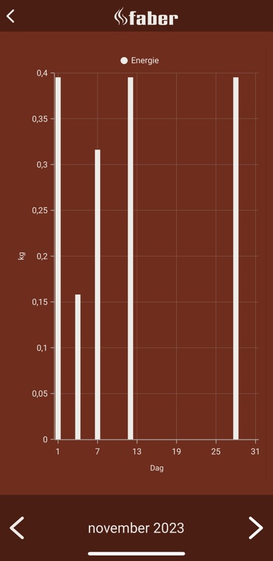

dof schreef op woensdag 17 januari 2024 @ 22:26:
Als ik het goed heb kun je voor de besparing van netbeheerkosten (zeg ~ 300€) wel 75 kg propaan kopen (gasfles niet meegerekend want dat is statiegeld). :*)
Hoeveel (winter) dagen kom je door met 75 kg? :)
Klopt wel ongeveer, gasprijzen zijn nogal volatiel maar waren in de range van 3-4 euro/kg de laatste keren. Verbruik ter indicatie:

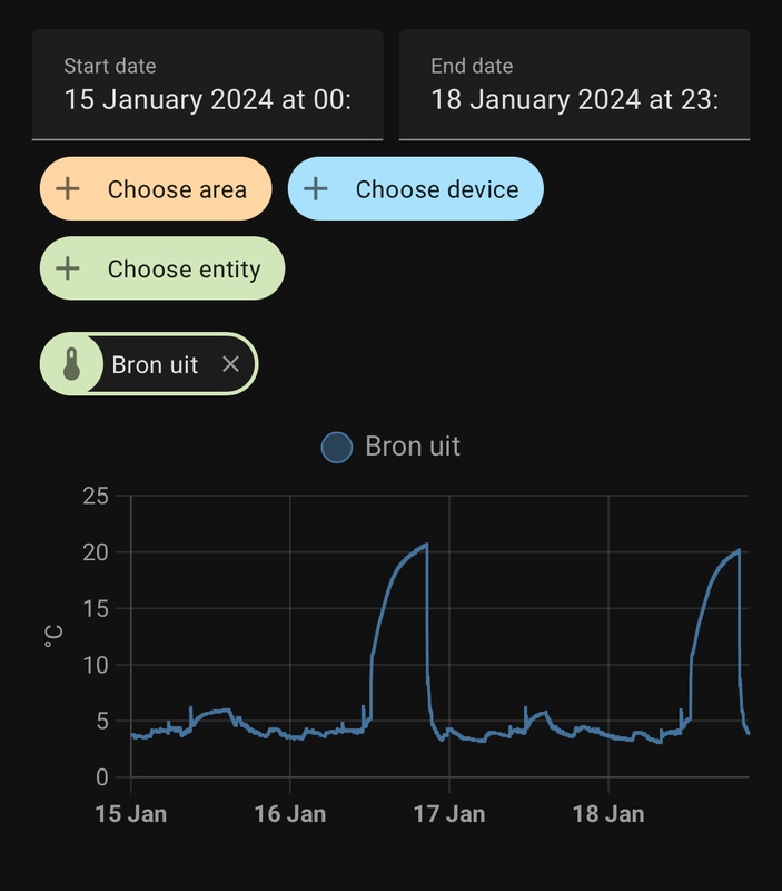

WOrange schreef op maandag 15 januari 2024 @ 23:11:
Dank nog voor jullie input! _/-\o_ Ik heb direct een paar buizen gehaald en het werkt perfect!
[Afbeelding][Afbeelding]
Pin?

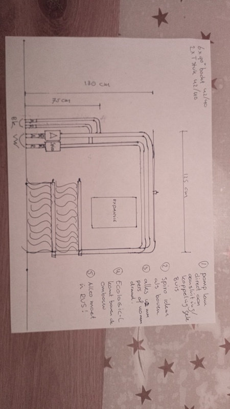

Volgende week wordt het leidingwerk aangepast omdat het buffervat en circulatiepomp uit het watersysteem wordt gehaald, zodat de warmtepomp direct aan de vloerverwarming is gekoppeld. Nu heb ik een klein schemaatje gemaakt.
IAfbeeldingslocatie: https://tweakers.net/i/-giwQuKdtq8zK5-yJA75NwqGhrM=/x800/filters:strip_icc():strip_exif()/f/image/a855ClwhXtEl4jgqkijvczsL.jpg?f=fotoalbum_largeI
Ik twijfel of het verstandig is om het expansievat op de retour te plaatsen. Ik hoor ook dat het expansievat aan de zuigkant van de cv pomp geplaatst kan worden zodat het systeem in overdruk kan functioneren?

  • Laatst online: 22:48
flippy schreef op donderdag 18 januari 2024 @ 20:37:
het ligt aan de bron wat "normaal" is maar als de bron dipt naar de 6 graden retour (dus water terug de bron in) of lager is een bron nutteloos en ben je beter af met een L/W machine. kan dus lonen om even te checken wat de buren hebben qua brontemperaturen voor je 30k weggooit met een gat in de grond graven. let wel dat 6 graden ongeveer gelijk loopt qua kosten, dan ben je dus alleen kiet en maak je nog geen "winst" met de bron ten opzichte van een L/W machine dus qua efficientie moet een bron dus flink warmer zijn wil je 30k goedmaken in 20 jaar tijd of zo.
@flippy Ik begrijp niet helemaal wat je bedoeld. Wij hebben een nieuwbouwwoning dus qua kosten of iets maakt mij dat op dit moment niet uit (aanschaf etc). Ben vooral benieuwd wat m’n water/water warmtepomp qua bron-in en uit zou moeten hebben.
Uit jou verhaal begrijp ik dat dit verschillend kan zijn? Uit de grafieken zie ik iig dat als
Het buiten warmer word de bron-in en bron-uit ook warmer worden. Kan je iets zinnigs zeggen over deze twee grafieken/wat in mijn geval “normaal” zou zijn?
Heb mijzelf nog niet exact ingelezen over wat daarin normaal is o.i.d. Ben er zelf achter gekomen dat sommige dingen niet ok zijn dus ben erg benieuwd of het dan met de bron wel ok is..
Wat zorgt ervoor dat je bron dan bijvoorbeeld warmer is? Sorry als ik misschien vragen stel die stom overkomen maar probeer mij erin te verdiepen
Afbeeldingslocatie: https://tweakers.net/i/x7AFfsZ_kO8i1_x7HYB66J-RN7M=/x800/filters:strip_icc():strip_exif()/f/image/Bf0DYjE6OPPcoWGpiLC9ZBq0.jpg?f=fotoalbum_large
Afbeeldingslocatie: https://tweakers.net/i/eZVHehMQE-tuQ2P803Kq-ot_M_I=/x800/filters:strip_icc():strip_exif()/f/image/EGowmKByEtRInNTVqNaPsLBr.jpg?f=fotoalbum_large
De bron-in was vandaag ongeveer continue 8 graden gemiddeld en steeg vanaf 12:20 naar een hoger temperatuur. Wel bijzonder want exact op dat moment stopte de WP mer verwarmen omdat ze zon naar binnen scheen en de thermostaat waarschijnlijk flink warm werd. Dit is exact t zelfde met de bron-uit temperatuur.
Ben benieuwd of deze bodem temperaturen dan wel normaal zijn als je aangeeft dat een L/W dan zelfs beter presteert?

Flexiilex schreef op donderdag 18 januari 2024 @ 21:10:
je zit een beetje scheef te kijken, die 20 graden is niet je bron maar gewoon het water wat in de machine zit en opwarmt naar kamertermperatuur omdat de pomp niet draait.
en ja, je bron is best "fris" te noemen al weet ik niet of dat lokaal een issue is of dat je bron gewoon te klein is bemeten zoals de meeste dat zijn. is nu niks meer aan te doen natuurlijk. als je veel last hebt van de buitentemperatuur zal dat meer zijn omdat je machine meer warmte onttrekt uit de bron.
en of een L/W machine beter werkt moet je vergelijken met de luchttemperatuur versus de brontemperatuur. als de lucht warmer is dan je bron is de L/W machine efficienter.
  • Flexiilex
flippy schreef op donderdag 18 januari 2024 @ 21:21:
welke cijfers moet ik dan tevoorschijn toveren? ik weet niet eens wat voor buitendeel je hebt. maar gezien als je de ketel aanhebt zal het wel moeten vriezen dus moet je toch water door je buitenunit hebben lopen om te voorkomen dat die invriest en als de WP aleen draait is die gewoon aan het verwarmen.
waarom laat je de WP niet gewoon 45 graden maken trouwens? heb je de ketel ook niet nodig....
@flippy Thanks voor je snelle reactie! Ik begrijp het nu :)

  • gebruiker001
  • Laatst online: 06-11 15:43
Ik wil van het gas af, maar ik wil liefst op de 1e en 2e verdieping geen leidingwerk aanpassen. De 20x2,25 kunststof hoofdleiding is nu misschien niet voldoende om 15 m verderop de boiler te verwarmen voor 5 persoonshuishouden met bad. Klopt het dat ik dan het beste een aparte wartempomp voor de verwarming en een aparte voor sanitair water kan laten installeren, volgens onderstaand schema? Verwarming en SWW zijn dan 2 totaal gescheiden systemen geworden. Begrijp ik het dan goed?
Afbeeldingslocatie: https://tweakers.net/i/gJWodMuvHuxRpNVdYtlU6LQWodE=/800x/filters:strip_icc():strip_exif()/f/image/lAoWAhjojWKUBFWD9w1XPsJc.jpg?f=fotoalbum_large
  • Technician-
  • Laatst online: 07:08
Technician-
gebruiker001 schreef op donderdag 18 januari 2024 @ 22:59:
Mooi duidelijk getekend!
Ja is de beste oplossing in jouw geval.
Ps heb je geen vloerverwarming in de badkamer?
Knieperige aannemers ook, huis uit 2016.
Weet niet of je boven graag nog stookt (is het nodig in zo’n nieuw goed geissiloleerd huis?
Maar die keer dat een van de kinderen, eens een keer op de kamer zit is een elektrische bijverwarming idd verstandig.
Of nog beter een complete multisplit systeem op elke kamer een binnenunit.

  • gebruiker001
Technician- schreef op donderdag 18 januari 2024 @ 23:09:
De vloerverwarming beneden zat er standaard al niet in dus badkamer zeker ook niet. Multisplit kan misschien later als we veel hete zomers krijgen. Maar het is niet vaak te warm in huis en ik hoop dat bestaande radiatoren met ventilators toch net 1-2 graden eraf kunnen snoepen op de warmste 15 dagen van het jaar. Zou het systeem dan nog steeds zonder buffervat kunnen? Bij koelen is een buffervat toch nog eerder noodzaak? En de vloerverwarming moet misschien bij koelen een beetje geknepen worden zodat het beneden niet vochtig wordt.
  • Zwartoog
  • Laatst online: 21:23
Een WPB is wel de meest praktische oplossing.
Wat ik niet begrijp is waarom je de VVW-verdeler hebt weggehaald - je hebt wel een verdeler nodig, alleen dan een gesloten versie (als ik het goed begrijp, heb zelf geen VVW).
1e en 2e verdieping: als het daar te koud is, kun je ook de radiatoren vervangen door grotere versies. Al betwijfel ik of die radiatoren überhaupt zinnige warmte afgeven bij VVW temperaturen. Bij mij beginnen ze pas iets te doen bij 28 graden. Maar als je huis goed is geïsoleerd en je ze toch nooit gebruikt, misschien eerst eens kijken wat het doet.
Maar 2016 en geen VVW overal? :F
  • gebruiker001
Zwartoog schreef op donderdag 18 januari 2024 @ 23:32:
De verdeler mengt toch het koude en warme water? Moet die er niet uit omdat het water uit de warmtepomp nooit warmer zal zijn dan 35 graden? Ik dacht eens zoiets gelezen te hebben.
Als ik nu de cv instel op 40 graden dan wordt de vloer niet goed warm meer ondanks dat er maar 31 graden de vloer ingaat. Ik had bedacht dat dit komt omdat het mengen niet meer lukt als de temperatuur van de aanvoer te laag is.

Denk dat ie eruit moet, maar durf het vanwege gebrek aan ervaring niet te zeggen :) Zie net dat er een apart topic voor is: Vloerverwarmingverdeler vervangen bij overstap warmtepomp?

gebruiker001 schreef op vrijdag 19 januari 2024 @ 16:37:
Als ik een monoblock van 5-6 kW welk vermogen of COP levert deze dan ongeveer bij een etmaal temperatuur van 0 en -7 graden? En wat zijn de merken/modellen waar ik naar moet kijken?
Mijn HR ketel 2006 gebruik nu maximaal 10 kuub per dag op de koudste dagen. Met een aanvoer temperatuur van 45 graden ga ik uit van een rendement van 95% dus dan komt dit overeen met 10*9.5 = 95 kWh. De warmtepomp moet op deze koudste dagen dan een vermogen leveren van 95/24u = 3,96 kW. Als dit tijdens strenge vorstperiodes (Randstad) net niet lukt dan zet ik wel een 2 kW elektrisch kacheltje in de woonkamer.
Trillingen moeten beperkt worden ivm plaatsing op houtskelet dak op werkkamer. Hier ga ik wel een constructie voor maken met veren. Slim schakelen met dynamisch tarief is leuk, maar niet heel belangrijk, aangezien ik verwacht nog wel een paar jaar te mogen salderen en ik verwacht niet snel naar een dynamische leverancier te gaan.
Hangt vooral af van de aanvoertemperatuur. Ik heb een monoblock en radiatoren, met op een dag als vandaag een Ta van rond de 35 graden (en veel defrosts). COP is vandaag tot nog toe 3,4.
Op koudere dagen gaat de Ta nog wat omhoog. Laagste COP van deze maand was 3,1, hoogste 5,7 (warme 2 januari).
Heb je overal vloerverwarming, dan kan de Ta een bak omlaag en wordt je COP ook een stuk hoger.
