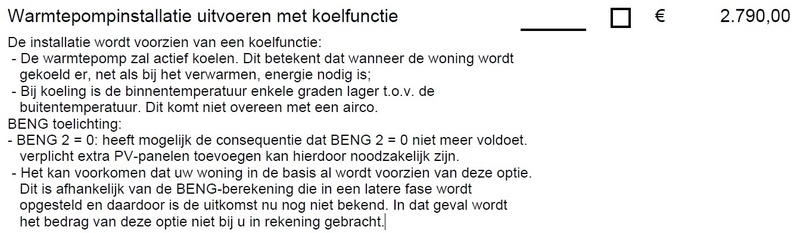

  • Sharonh
  • Registratie: Februari 2017
  • Laatst online: 14-07-2025
(Ik weet niet precies in welk topic mijn vraag hoort, omdat nog niet bekend is welke warmtepomp er in de nieuwbouwwoning komt. Verplaats 'm vooral als hij verkeerds staat)
Weet iemand of de aangeboden koelfunctie bij de warmtepompinstallatie zijn geld waard is? Wat doet het precies? Hoeveel (graden?) verschil gaat het maken met een warmtepompinstalatie zonder deze koelfunctie? Afbeeldingslocatie: https://tweakers.net/i/RwCyvGSl913T6kvY6mLwXWClkPg=/800x/filters:strip_icc():strip_exif()/f/image/h7zZt2We5tWwwCfCx6D35c92.jpg?f=fotoalbum_large

  • verkeerslicht
verkeerslicht
Sharonh schreef op woensdag 2 augustus 2023 @ 13:49:
Weet iemand of de aangeboden koelfunctie bij de warmtepompinstallatie zijn geld waard is? Wat doet het precies? Hoeveel (graden?) verschil gaat het maken met een warmtepompinstalatie zonder deze koelfunctie? [Afbeelding]
De meeste warmtepompen kunnen sowieso koelen, dus vraag me af wat er bij de kosten zit inbegrepen. (los van wat instellingen wijzigen voor het koelen). Dat moet je dus even navragen.
Het afgiftesysteem bepaalt of je überhaupt kunt koelen of niet. d.w.z vloerverwarming voor zeer efficiënt koelen boven het dauwpunt (dus niet zoals een airco) of meerdere fancoils om te koelen onder het dauwpunt (zoals een airco). Laatste is minder efficiënt, maar staat toe om de luchtvochtigheid te doen dalen.

  • Sport_Life
  • Laatst online: 23:27
Sport_Life
Solvitur ambulando
Ik zou even navragen welke warmtepomp je krijgt, dan weet je meteen of je kunt koelen.
Een meerprijs voor koelen klinkt een beetje als uitknijpen..
  • Sharonh
Sport_Life schreef op woensdag 2 augustus 2023 @ 17:05:
Helaas willen ze dat niet vooraf aangeven. De vorige keer hadden ze dat wel gedaan, was ie uitverkocht. Moesten ze iedereen laten tekenen voor een andere...
De kosten zijn veelal €300,- erbovenop, dit gaat over het binnendeel. Bijvoorbeeld Mitsubishi verkoopt binnenunits met koelfunctie en zonder koelfunctie.
De warmtepomp zelf kan altijd koelen, want anders kun je namelijk ook geen defrost uitvoeren bij een lucht/water warmtepomp.
Water/water warmtepomp gebruikt de bron en een lucht/lucht warmtepomp wordt in de omschrijving uitgesloten.
  • Sharonh
Hmm als ik het zo hoor is het die prijs niet waard... Ook al kan ik dat zonder merk lastig onderbouwen met feiten ;)
Dank in ieder geval

Sharonh schreef op woensdag 2 augustus 2023 @ 17:31:
Als je bijvoorbeeld een Mitsubishi Ecodan krijgt/koopt dan monteren ze binnen een EHSD die alleen kan verwarmen, maar monteren ze een ERSD dan kan je ook koelen mits de buitenunit dit ondersteund.
Bij jouw nieuwbouw woning zou ik de koeling erbij nemen, krijg je voor die € 2750,- ook extra zonnepanelen ?

koevlaas2 schreef op woensdag 2 augustus 2023 @ 22:07:
Nee :(
De extra energie die deze optie vraagt moet uit de panelen komen. En als die dat niet kunnen opbrengen dan moeten er panelen bij. Met onbekende prijs ook nog *zucht *

Andrehj schreef op woensdag 2 augustus 2023 @ 20:10:
Ik begrijp die conclusie niet. Zeker bij nieuwbouwwoningen met vvw op alle verdiepingen werkt koelen met een wp best goed. En juist bij die woningen is de koelbehoefte best groot.
De airco (voor de hoogste verdieping en de ontvochtiging) en de WP vullen elkaar dan mooi aan. Ik zou iig nooit meer zonder willen.
Ik ben een complete leek op dit gebied. Ik meen in vorige reacties te zien dat het de prijs niet echt waard is. En sja.. voor elke optie op de meer minder lijst is wel iets te zeggen. Wordt nerveus van het bedrag en de keuzes
Sharonh schreef op woensdag 2 augustus 2023 @ 22:27:
Nee :(
Blijf het een rare aannemer vinden.
Je hebt toch gewoon recht om te weten welk merk/type warmtepomp je krijgt.
Je weet eerlijk gezegd gewoon 3x niks…

Sharonh schreef op woensdag 2 augustus 2023 @ 18:03:
Dank in ieder geval
Koelen is m.i. wel een must in nieuwbouw, en bij ons werkt het koelen met de WP echt heel goed (niet zo goed als airco, maar wel voldoende).
Alleen is de meerprijs buiten proportie.. Dat slaat nergens op. Maarja zo werkt het bij projectbouw.
@koevlaas2 kan vast vertellen wat het prijsverschil is , kan me niet voorstellen dat dat meer dan 1k is.
Drogredenatie. Ze zouden het nog steeds kunnen zeggen onder voorbehoud, maar kennelijk willen ze het gewoon niet.
Ben je gebonden aan de installateur? Koelen is wel echt zonde om niet te hebben, maar die 2750 is gewoon uitzuigerij.

verkeerslicht schreef op woensdag 2 augustus 2023 @ 23:13:
.... maar die 2750 is gewoon uitzuigerij.
Misdaad tegen de menselijkheid.

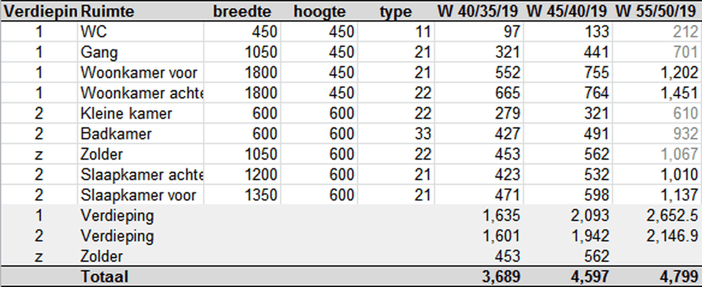

Ik heb nu iemand over de vloer gehad die wat meer meedacht en vond dat alleen een warmtepomp goed moest kunnen. Hij had al meer huizen van mijn formaat zonder vloerverwarming gedaan.
Alleen doet hij Panasonic en Nibe. Nibe is duur en van Panasonic is de 7 kW WH-MDC07J3E5 dit jaar niet meer leverbaar (of in het buitenland tegen hogere kosten), dan is de 9 kW WH-MDC09J3E5 de optie. Of hopen dat de 5 kW altijd voldoende gaat zijn.
Ik heb nog een berekening gemaakt van mijn radiatoren, ook bij 55/50/19. Dat komt op 8,3 kW warmteafgifte maar als ik de radiatoren die ik eigenlijk altijd uit heb staan niet meereken (in grijs), dan zou 5 kW (A -7°C, W 55°C) ook nog voldoende zijn.
[edit] Ik zie dat ik de badkamer niet meegerekend heb, dat moet wel, dan kom ik op 5,7 kW uit, maar de slaapkamer staat eigenlijk ook altijd uit, dus dat compenseert dat weer.
Afbeeldingslocatie: https://tweakers.net/i/FEgaLegcxrKJ3KbHF1gARYfjbCk=/full-fit-in/4000x4000/filters:no_upscale():fill(white):strip_exif()/f/image/47PN11yf2nEuSL1SuScM60wh.png?f=user_large
En dan kijk ik weer naar mijn watertemperaturen, 10 februari 2021 (rond die periode was het een paar dagen koud), minimum temperatuur -10,7, maximum -2,1, gemiddeld -6,1, 11,3 m3 gas verbruikt, alleen bij opwarmen komt de temeratuur boven de 45 graden. 's Nachts zal de thermostaat op 17 hebben gestaan, overdag op 19. 's Morgens 1,5 uur opwarmen.
Afbeeldingslocatie: http://www.maasluip.nl/mrtg/cv/arduino-day-20210210.png
Dus ben ik gek? Of is alles meer dan 5 kW overkill?

Maasluip schreef op donderdag 3 augustus 2023 @ 08:55:
Voor de prijs hoef je het niet te doen, scheelt € 190 tussen alle modellen.
De 5kw zal nog overkill zijn want je gaat niet 24/7 op dat vermogen aan het stoken. En dan nog zit er een noodelement in van 3kw als einde der tijden nabij is.
Twee opmerkingen:
1. Je moet niet rekenen met wat je afgifte aan kan, maar wat je woning nodig heeft en dan
2. uitrekenen hoe je dat vermogen bij maximaal 40 graden water kwijt kan. 55 is veel te hoog voor een WP.

Andrehj schreef op donderdag 3 augustus 2023 @ 11:36:
Twee opmerkingen:
Ik kijk naar de praktijk en zie dat ik nooit 55 graden nodig heb om mijn huis op temperatuur te houden.
En dan kijk ik naar waar de ketel naartoe gaat bij het moduleren en dat is meestal 45 graden en dan reken ik wat daar het afgiftevermogen voor is.

  • koevlaas2
  • Laatst online: 21-11 20:53
koevlaas2
Ik heb denk ik nog wel een WH-MDC07J3E5 voor je staan.
  • Sport_Life
Sport_Life
Solvitur ambulando
Andrehj schreef op donderdag 3 augustus 2023 @ 11:11:
Je moet de meningen hier even filteren. De slechte ervaringen met koelen met de WP komen vooral door onvoldoende afgifte, wat meestal komt door enkel VVW op de bgg (meestal bestaande bouw) of soms door een zoneregeling.
Bij nieuwbouw heb je VVW op alle verdiepingen (en dus ook voor koelen voldoende afgifte) en bovendien veel meer koelbehoefte. Dan werkt koelen met de WP best goed.
Alleen op de bovenste verdieping van je woning is er geen koeling van boven (en wel warmte-instraling), dus daar ontkom je niet aan airco.
Precies dit, ik was ook wat huiverig ivm de ervaringen van Tweakers met koelen, maar bij ons werkt het erg goed. En we hebben inderdaad overal vloerverwarming (200m2), meteen meegenomen tijdens de verbouwing :)

  • Kees_frl
  • Laatst online: 16:52
Jan2023 schreef op donderdag 3 augustus 2023 @ 16:25:
Geen ervaring mee maar heb er wel zo mijn idee over.
Ik lees steeds dat je de ruimtetemperatuur ongeveer 4 graden omlaag kan brengen ? i.c.m. vloerkoeling.
Maar dan moet je toch zeker je huis potdicht houden ? , zet je de schuifpui open dan is dat temperatuurverschil weer zo teniet gedaan denk ik.
Persoonlijk zie ik meer in zonwering aan de buitenzijde.
Verbruikt ook geen energie.
Ja maar dat is een andere discussie, heb je ook met een airco etc.
De vraag hier was/is of het goed werkt en kennelijk werkt het prima met voldoende afgifte.
Dat je ook moet zien te voorkomen dat je huis mega veel opwarmt is vanzelfsprekend. Maar indien je een mega lange zomer hebt komt het uiteindelijk toch in je woning en is het fijn dat je een paar graden efficient kunt koelen.
En zet je schuifpui een middag open icm zonwering is je woning ook warm...

  • Sport_Life
Sport_Life
Solvitur ambulando
De vloerkoeling koelt de betonnen massa (breedplaten op 3 verdiepingen), die massa is blijkbaar genoeg om de woning koel te houden. In de winter werkt het hetzelfde, de betonnen massa warmt op en houdt de warmte vast.
Dat is m.i. het voordeel van waterkoeling ipv luchtkoeling (airco), de laatste koelt de lucht wel maar niet/minder de betonnen massa, zodra je een deur open zet verdwijnt de koele lucht.
En onze warmtepomp verbruikt zo'n 1000-1500 watt om te koelen, onze panelen leveren 5000-7000 watt tussen 11 en 16u dus het verbruikt directe energie. (Dat is in de winter natuurlijk anders).
  • Andrehj
Andrehj
Uiteraard moet je je ramen en deuren dicht houden als je binnen koelt, anders ben je voor niks al die energie aan het verbranden.
Overigens kan ik veel verder dan 4 graden onder de buitentemperatuur koelen.
Bij ons regelt de thermostaat de binnentemperatuur in de zomer netjes op 23 graden, ook als het zoals vorige zomer buiten bijna 40 graden is.
Dat moet je uiteraard ook doen.

Het is geëdit "na subsidie".
Op de prijslijst die ik heb (van Panasonic, die dan ex BTW moet zijn) staat een KIT-MDC05J3E5-B adviesprijs € 3.730.
Persoonlijk vind ik dat ook heel veel geld voor wat een veredelde koelkast is (serieus, wat zit er in een koelkast meer dan in een warmtepomp), maar de installateur gaf ook een paar voorbeelden van prijzen van vervangingsonderdelen. De condensor alleen al € 1.500.
Ik denk dat de lucht vooral bij de producenten zit. Zilveren condensors gesmeed door elfen bij maanlicht.
