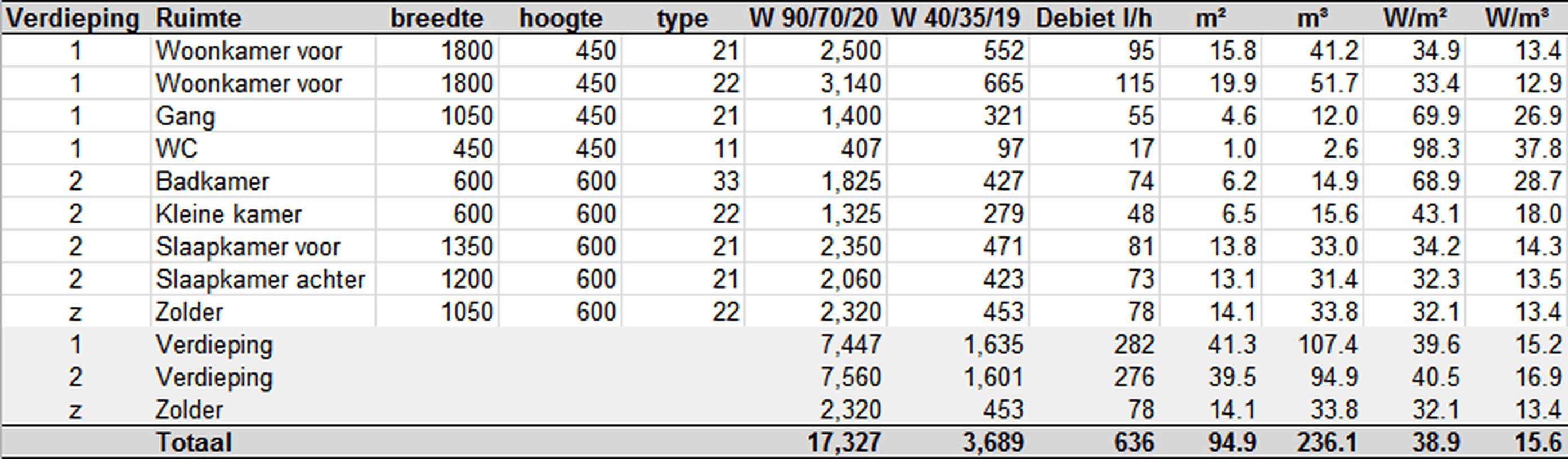

Ik heb in totaal zelfs iets minder vermogen, en in de woonkamer duidelijk minder.
Afbeeldingslocatie: https://tweakers.net/i/91U5kWrhNoh4Yx2e_dz1BV6AsMQ=/full-fit-in/4000x4000/filters:no_upscale():fill(white):strip_exif()/f/image/L4PPwpFKhOHrTw8TUcv7zJMl.png?f=user_large
Signatures zijn voor boomers.
  • blb4
  • Laatst online: 22:34
Maasluip schreef op maandag 24 juli 2023 @ 22:47:
Welke temperaturen heb je hier bij LTV gebruikt? Je kan bij dat regime dus > 4 kW kwijt, als je een WP met een minimaal vermogen < 4 kW neemt kan je dat vermogen dus kwijt en voorkom je pendelen. Liever natuurlijk een nog (veel) lager minimaal vermogen zodat je niet altijd alles open hoeft te hebben en/of je ook bij minder warmteverlies (hogere buitentemperaturen) toch ook lange runs kan hebben.

blb4 schreef op maandag 24 juli 2023 @ 23:17:
Ik heb de factor van assje gebruikt met 39/37/19.
Ik zou dit staatje aanvullen met de m² (of m³) van de ruimten en per ruimte de W/m² uitrekenen. Dan kun je snel zien of je overal genoeg warmteafgifte hebt en je geen koude hoeken krijgt. Dan kun je nog naar T33.
Vul dan ook de waterinhoud van de radiatoren aan in je tabel. Dan weet je of je genoeg systeeminhoud hebt voor bepaalde typen WP's.
Ook nagaan of je leidingwerk de benodigde flow aankan met je doel Ta. Dus wat zijn de leidingdiameters, waar zitten de bottlenecks (knietjes en smalle leidingen). Je wilt niet dat straks je WP in storing schiet in december.

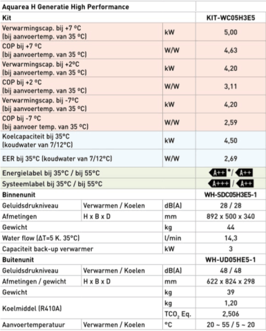

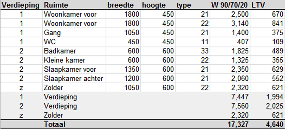

GudZ schreef op dinsdag 25 juli 2023 @ 08:33:
Ik heb wat aangevuld. @assje Met de IMI HyTools app van @Verwijderd kom ik bij 40/35/19 zelfs op een nog lager afgiftevermogen:
Afbeeldingslocatie: https://tweakers.net/i/VoNysmTcLeO2pujjHchtRLTJgqU=/full-fit-in/4000x4000/filters:no_upscale():fill(white):strip_exif()/f/image/OD0OY3fk3IIW2ySfVW3wHCxI.png?f=user_large
Gewoon even random gekozen, Panasonic KIT-WC05H3E5, zou dat werken? Doet die ook SWW?
Vriendelijke herinnering: Open een eigen topic, zet alles onder elkaar, bijvoorbeeld volgens deze template. Zo creëer je voor jezelf en anderen het overzicht en wordt de feedback op één plek verzameld.
Volgens mij is die Pana een split (net als een airco). Dan mag je de installatie niet zelf doen i.v.m. F-gassen leidingwerk. Een monoblock kun je zelf neerzetten, voor subsidie hoef je deze alleen door een installateur in gebruik laten stellen.
Ik ben benieuwd of je 1,6kW aan vermogen op 40/35 Ta/Tr in je benedenverdieping van 35m² voldoende vindt. Dat lijkt me erg weinig, maar jij kent de isolatiewaarde van de schil het beste. De meeste warmte wil je op de begane grond in de woonruimten want warmte gaat naar boven.
Sowieso kun je nu het volledig vermogen van de 5kW niet kwijt, je hebt minder dan 4kW aan afgifte hangen dus je zal moeten sleutelen aan je afgifte / isolatie / grootte WP. Ik heb hier nog niemand voorbij zien komen die met T21's en een WP zijn huis warmhoudt (correct me if I'm wrong).

GudZ schreef op dinsdag 25 juli 2023 @ 17:07:
Draai hier al 6 jaar probleemloos met T21 en een paar heatfans in combi met Panasonic 9 Kw. Een 9 Kw doet minimaal 2 Kw vermogen terug gemoduleerd dus zie ik niet het probleem. Een standaard boiler van Pana kan ook max 7 Kw aan en daar zitten genoeg 16 Kw T caps op zonder problemen. Watervolume en flow is belangrijker.

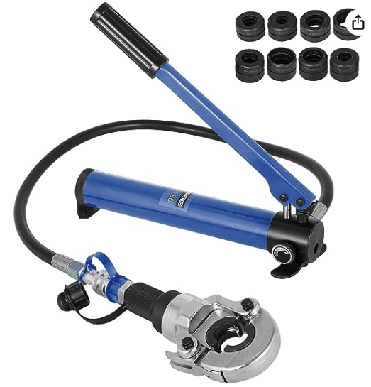

Paar weken geleden onderstaande perstang gekocht. Deze heeft ook veel verschillende persbekken. Helaas nu niet op voorraad zie ik. Toen geen supersnelle levering maar de tang is gewoon geleverd (vanuit Italië).
https://www.vevor.nl/pijp...ekken-360--p_010964513647
Als buigset heb ik onderstaande aangeschaft:
https://www.amazon.nl/dp/...8126711_487805961_TE_item

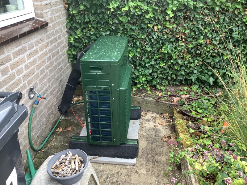

Wij krijgen binnenkort een Alpha innotec Jersey 5kw monoblock in de voortuin, ik wil hem in een grindbak plaatsen.
Afmetingen van de warmtepomp is 995mm X 435mm, hoe groot moet ik de grindbak dan maken?

@Henri. Afhankelijk van hoe snel de ondergrond het condenswater opneemt.
Heb je een zand ondergrond dan zou ik een pijp van een meter diep (dan weetje redelijk zeker dat je beneden de vorstgrens zit in een grindbak van 50x50 nemen, rond kan ook.
Wij zitten op klei dus dat is stukken ongunstiger.
Daarom heb ik onze Nibe ophet tussendakgeparkeer: vrouwlief ook blij want zo'n groot grijs monster in je tuin......

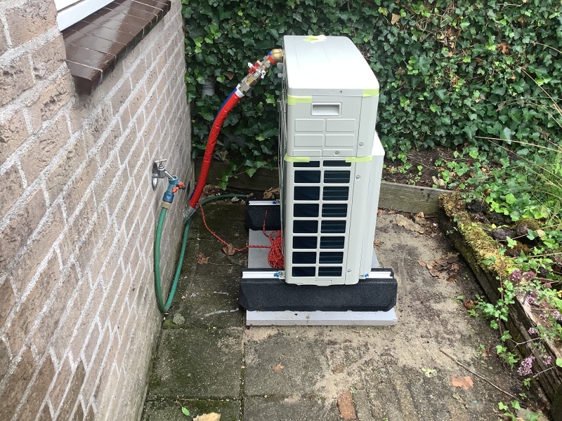

  • Pim57
  • Registratie: December 2020
  • Laatst online: 16:26
Alles met 45° graden bochten. Ook 45° door de gevel naar de kruipruimte geboord.
Afbeeldingslocatie: https://tweakers.net/i/wkHmNNPFqr7xUkZ-4xydXuSndxg=/800x/filters:strip_icc():strip_exif()/f/image/iQMjC2mTjhQYsDIV9G38bvJa.jpg?f=fotoalbum_large
En gelijk maar een schutkleur gegeven. Beter voor de WAF 😃
Afbeeldingslocatie: https://tweakers.net/i/GS80IfCAwzIgjCVf9mgEya6V8Cs=/800x/filters:strip_icc():strip_exif()/f/image/JrkutjNRW569qfTaCXDI2Rwk.jpg?f=fotoalbum_large

  • flippy
flippy
Alle rechten voorbehouden.
Pim57 schreef op zondag 30 juli 2023 @ 12:49:
doe nog maar ff een rol of 2 aan pvc tape over de armaflex anders is het zo weg.
  • Pim57
flippy schreef op zondag 30 juli 2023 @ 23:03:
Nee, dat is geen armaflex maar een restje EPDM.
Ik wil er eerst nog wat glaswol omheen wikkelen en dan met dat epdm waterdicht maken. Dat EPDM is 1 mm dik en klemt mooi tussen het boven deksel wat dan een goede waterdichte verbinding geeft.
Beneden zit een waterkering zodat het regenwater niet mijn spouw en kruipruimte in kan lopen.
Ben nu aan het testen met stukjes keukenpapier er omheen. Als dat droog blijft deze week dan geloof ik wel dat het goed werkt.
PS. En voordat iemand over dat rode touwtje begint :? ; Daar moet ik de elektra draden nog mee doortrekken.
Work in progress!
[ Voor 8% gewijzigd door Pim57 op 30-07-2023 23:45 ]

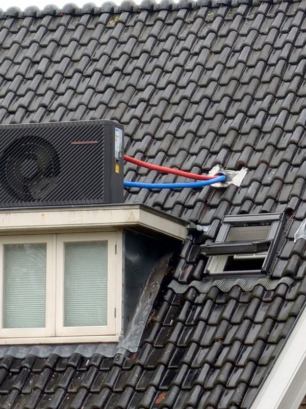

Zag dit vandaag:
Afbeeldingslocatie: https://tweakers.net/i/O_1NJJHlv1I3VPE5mNv6Pa9ZuFw=/x800/filters:strip_icc():strip_exif()/f/image/rD0m1dhM45F56GIG6BI8rXaU.jpg?f=fotoalbum_large
Behalve dat het er niet uit ziet, lijkt het me ook een risico: aansluitingen zien er bijna gespannen uit. Risico op trillingen en lekkages. Alsof de slangen (hoop ik dan nog) een stukkie tekort waren. :?
  • Slonzo
Slonzo
Taarsidath-an Halsaam
_O-
Prachtig. 110% het betere beunwerk.

Ik heb deze buigtang gekocht: https://www.heima24.de/we...fer.html?cache=1690557169
En deze perstang: https://www.amazon.nl/gp/...tle_o04_s00?ie=UTF8&psc=1
@bioscrasher, gezien je met Pipetec werkt, nog een kleine toevoeging t.a.v. bovenstaand. Bestel deze ook mee:
https://www.heima24.de/we...-mm.html?cache=1690806842
Kleine uitgave, en het geeft je een stukje zekerheid.
Zo'n tang met hydraulische pomp is trouwens wel aan te raden boven de normale handperstang (die ik heb). Met de laatste is het soms best lastig werken in de kruipruimte, en ik kan me voorstellen dat dat met zo'n pomp een stuk makkelijker gaat. De meerkosten wel waard wat mij betreft.
@verkeerslicht dank voor de tip, ik ga alles met 32x3 doen direct nar de CV installatie met overgang op 22mm ijzer.

Zwartoog schreef op maandag 31 juli 2023 @ 11:56:
Zag dit vandaag:
Dat ze de leidingen niet gewoon via het dakraam naar binnen hebben gelegd O-)
