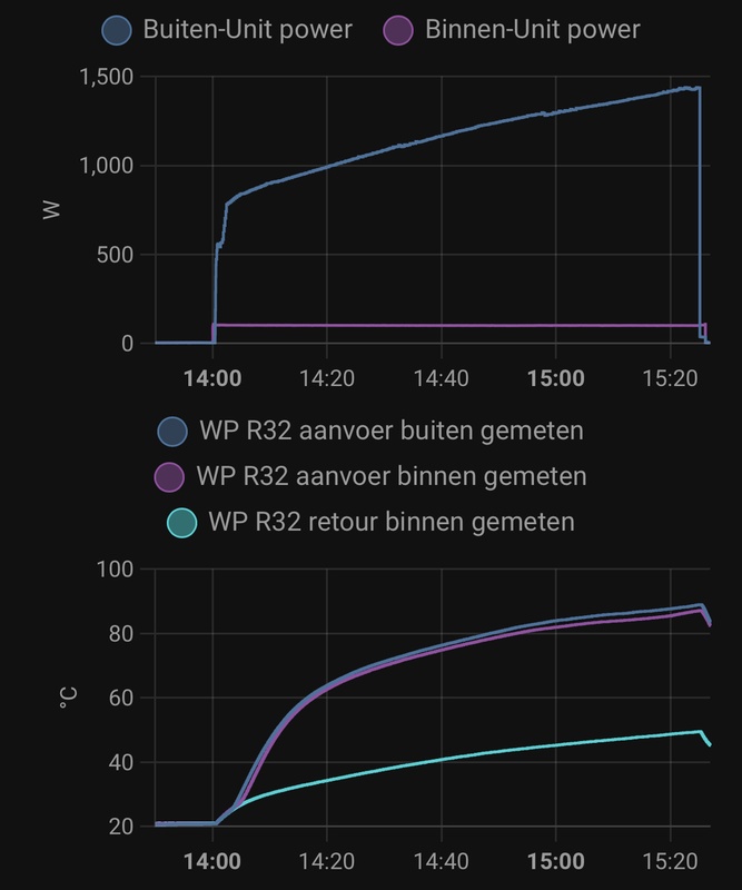

  • Stevenlameris
  • Registratie: Februari 2016
  • Laatst online: 15-11 10:16
flippy schreef op vrijdag 26 mei 2023 @ 20:47:
dat is relatief hoog, al zegt de temperatuur bij het buitendeel meer. 90 graden kan aangeven dat er te weinig koelmiddel in zit.
Ik heb nu betere metingen gedaan. SWW opwarmen van 41 naar 50 in ca 85 minuten. T van de R32 liep op tot ca 89 graden (buiten gemeten).
Komt deze hoge T doordat er inderdaad te weinig R32 in zit of is er een andere oorzaak? Of hoort dit gewoon?
Afbeeldingslocatie: https://tweakers.net/i/iwREBqO6Vn0uODL3EcRMB6o4JsM=/x800/filters:strip_icc():strip_exif()/f/image/iqhZoetTBQa11hGdaOqqcaGR.jpg?f=fotoalbum_large
[ Voor 12% gewijzigd door Stevenlameris op 29-05-2023 15:33 ]

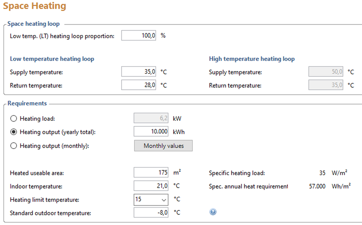

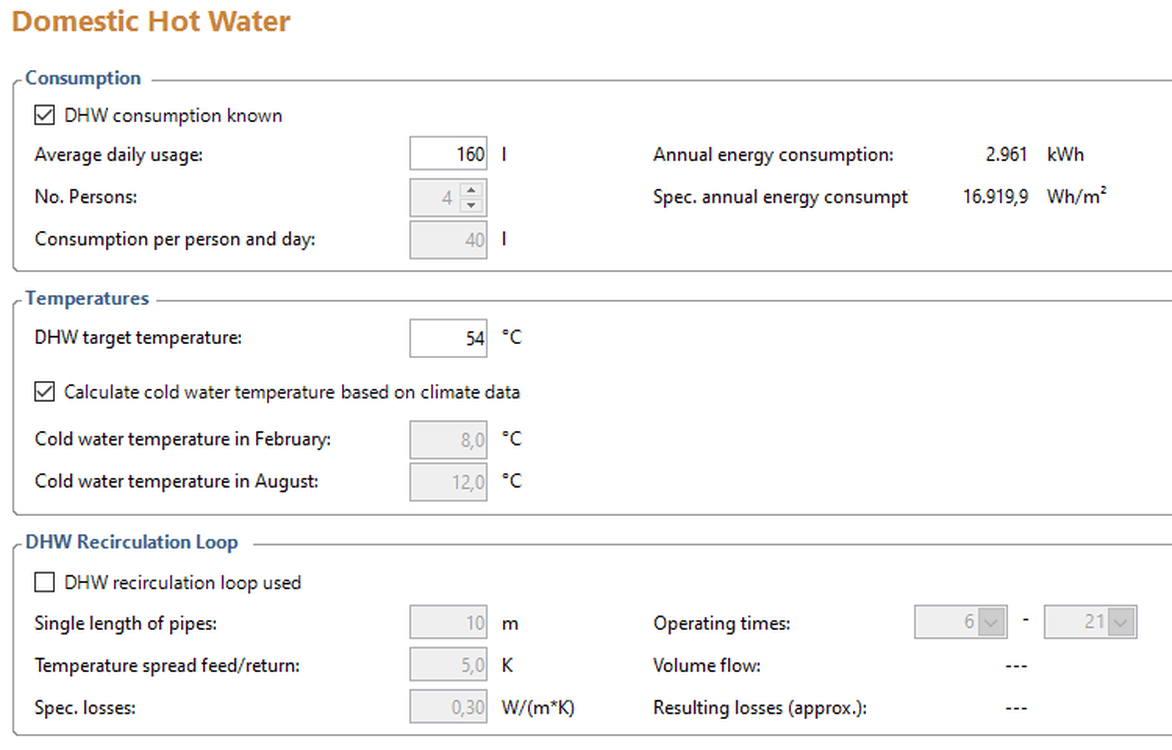

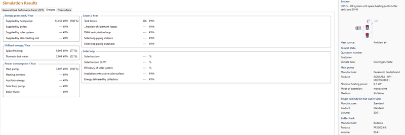

  • kimjansen
  • Laatst online: 11:16
kimjansen
Nu ff niks...
Ik durf al bijna niet meer te reageren...
Idee is: A.) WP op de minimaal benodigde temperatuur voor afgiftesysteem laten werken. B.) Heb ik PV over: setpoint omhoog, eventueel zelfs doorstroomverwarmer erbij en buffer laden. Ja dat gaat met minimaal COP 1 en maximaal altijd fors lager dan wat bij A te halen was. Maar wat is er mis mee om over A en B gewoon een discussie te voeren.
Ik ben er niet van overtuigd dat accu's een gewenst opslagmedium moeten zijn behalve voor dingen die je in je hand wil houden. Dat het nu een hype is, ok, dat ik daar ook heus wel naar kijk, ok, maar niet nu en niet voor dit doel.
Ik wil SWW boiler opwarmen bij eigen productie, idem dan 'iets' aan energie voor latere afgifte CV bufferen.
Ik krijg bijna het idee dat er hier zitten die nog liever een doorstroomverwarmer voor bereiding SWW i.c.m. een accu zien dan een WPB. Dat mag, maar niet bij mij in huis.

  • Gary199
  • Registratie: Juni 2022
  • Laatst online: 13-12-2023
flippy schreef op maandag 29 mei 2023 @ 18:58:
neem je eigen advies dan ook eens aan. jij stelt dat buffertanks lagere kosten opleveren, laat dan maar eens zien hoeveel je "bespaart" met een 1000L buffertank. je mag zelf bedenken hoe heet je die tank maakt om het zo positief mogelijk te maken. moet eitje zijn voor je.
Ik wil niet in een polemiek belanden, maar ik dring niemand een B-vat op.
Bovendien beweer ik niet dat een B-vat veel beter is dan wat dan ook, maar dat individuele situaties dusdanig in behoefte kunnen verschillen waardoor uitkomsten verschillend zullen zijn en niet iedereen is uit op de laatste Euro waar het verwarmen betreft omdat wensen verschillen en comforteisen c.q. afhankelijkheid.
Ik geef je te doen om een bestaande situatie met zonnepanelen etc en van een meer klassieke samenstelling geschikt te maken voor bijv. 48 Volts Lithium Accu voor gedeeltelijke consumptie van de oogst aan stroom van een batterij van 20 zonnepanelen a 415Wp

Ik zal proberen iets te onderbouwen met cijfers vanuit een simulatie programma (GeoT*SOL van Valentin Software). Helaas niet de mogelijkheid daarin om de buffertank in serie te zetten (alleen parallel dus).
Uitgangspunten:
Afbeeldingslocatie: https://tweakers.net/i/-fK_3b-vOQXyj1rwN5_G_oqofPE=/full-fit-in/4000x4000/filters:no_upscale():fill(white):strip_exif()/f/image/IX5ioLaVuZZJsH1rzLfEUBIV.png?f=user_large
Afbeeldingslocatie: https://tweakers.net/i/HVyJE-yZE1QKPWMUg4YeNe9lMeM=/full-fit-in/4000x4000/filters:no_upscale():fill(white):strip_exif()/f/image/Ij9alEtBp3yet7GN8prYnb87.png?f=user_large
Met 1000L buffervat:(verbruik 3807 kWh)
Afbeeldingslocatie: https://tweakers.net/i/NhdwU1q7Zr64S5_jtX8nanWI6L8=/800x/filters:strip_exif()/f/image/HlxTeOFEO9cf3UeTpas0MaHW.png?f=fotoalbum_large
Met 500L buffervat:(verbruik 3731 kWh)
Afbeeldingslocatie: https://tweakers.net/i/8S84afmKe6vS2sNaSJBRpntSKnk=/800x/filters:strip_exif()/f/image/eO5agMqW25D8aIoTAcdXOMHd.png?f=fotoalbum_large
Met 300L buffervat:(verbruik 3662 kWh)
Afbeeldingslocatie: https://tweakers.net/i/3GcJbO3B2z60MSbwmGLooh-ena0=/800x/filters:strip_exif()/f/image/hHT2R1jBGBjLmrU47VERcKN4.png?f=fotoalbum_large
Geen buffervat:(verbruik 3511 kWh)
Afbeeldingslocatie: https://tweakers.net/i/P0nwTCTERfAkiuhHov1eBf-Ekd8=/800x/filters:strip_exif()/f/image/DDpwCkxmqn1EZsUOkM56LpIk.png?f=fotoalbum_large
Conclusie:
Met een buffertank parallel aangesloten gaat het verbruik per jaar omhoog. Dus als deze niet nodig is (bijv. door naregeling, te weinig systeeminhoud o.id.), zou ik het niet doen. Het verschil is weliswaar klein, maar toch. Elk buffervat heeft uiteraard warmteverlies en geeft dat waarschijnlijk op een plek, die je anders niet zou verwarmen en dus als verlies van energie mag beschouwen.
Dus nu daag ik jou uit @Gary199 om met een berekening te komen, dat het wel efficiënter is om een buffervat te nemen.

Stevenlameris schreef op maandag 29 mei 2023 @ 15:32:
Gewoon even interesse, wat is het verschil tussen de aanvoer R32 binnen en buiten?
En hoeveel meter leiding is het? Met welke isolatie?

BuNNy_RaBBiT schreef op dinsdag 30 mei 2023 @ 19:52:
Bij een temperatuur van 90 graden is het verschil ongeveer 2 graden. BuitenT is dan 15-20 graden.
Lengte ca 6-7 meter.
Isolatie is regulieren spul wat erin zat. Daar heb ik zelf extra 2cm Armaflex omheen geknutseld. De buizen zijn samen geïsoleerd. Er was te weinig ruimte om beide afzonderlijk te isoleren.

Stevenlameris schreef op dinsdag 30 mei 2023 @ 20:09:
90 graden is grofweg de limiet als je echt op 55 graden zit en nog enigsinds vermogen wilt overbrengen. an zich niet een probleem maar hoger wil je niet echt zien.
zo'n kleine temperatuurval is goed voor die afstand, vaak is het een stuk meer.
