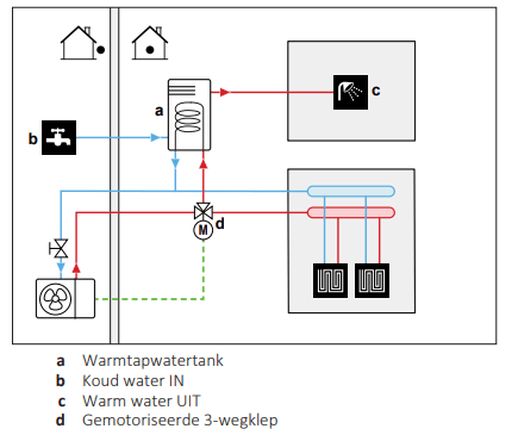

!null schreef op donderdag 25 mei 2023 @ 17:27:
Ik heb een ESBE drieweg klep aangesloten om de warmtepomp te laten kiezen tussen SWW en verwarming.
Als hij in de verwarmingstand staat werkt hij goed, er wordt stiekem geen warmte ontrokken van de hetere boiler.
Echter als hij de SWW boiler gaat verwarmen, dan wordt ook de verwarming warm.
Er zijn gewoon maar twee mogelijkheden:
  1. Klep defect
  2. Klep verkeerd aangesloten.
De ervaring in dit topic wijst uit dat bij niet goed functionerende nieuwe installaties meestal punt 2. de oorzaak is...
Post eens:
  1. Een foto van de opstelling;
  2. Het exacte type van de klep en
  3. het relevante deel uit de installatiehandleiding van de klep.
Dan kunnen we wellicht helpen.
[ Voor 3% gewijzigd door Andrehj op 25-05-2023 17:35 ]

Andrehj schreef op donderdag 25 mei 2023 @ 17:33:
  1. Klep defect
Ik ga er ook eigenlijk vanuit dat ik iets verkeerd doe.
Post eens:
Ik heb even geen foto, kan ik de volgende keer maken.
Het gaat om een ESBE 3-weg klep als onderdeel van de EKHY3PART set van Daikin voor aansluiten van een boiler op het Daikin systeem.
Ik heb hem ook correct bedraad voor zover ik kan zien.
Het is exact deze klep, ook zoals door Daikin uitgelegd:
https://www.youtube.com/watch?v=gQsN4tx2fAs
Ik heb hem zo ook even zelf bekeken voor het monteren, en inderdaad de groef volgt de afsluiter. Dus ja, afsluiter draai ik naar beneden zodat hij de radiatoren/vloerverwarming aftakking afsluit.
De klept draait ook gewoon, en ik heb in warm tapwater bedrijf ook even de klep eraf gehaald om te verifiëren dat de groef de juiste kant op wijst (het juiste heeft afgesloten). Dus de klep draait de goede kant op, en het ligt niet aan de bedrading ervan.
Ik hou me ook nog aan wat hij zegt in het filmpje, dat de aanvoer niet haaks op de splitsing mag aankomen, maar van 1 van de zijkanten.
Toch lijkt hij het er gewoon langs te persen of iets dergelijks. De hoofdzones staan dicht, de resterende radiatoren en begin vloerverwarming verdeler worden gewoon heet.
Ik zie ook dat de leidingen vanaf de 3-weg klep naar de verwarming ook gewoon heet worden en de temperatuur aannemen die ook naar het boilervat gaat.
Ik volg verder gewoon de Daikin opzet, waarin ik het in de aanvoer heb gezet:
Afbeeldingslocatie: https://tweakers.net/i/W0X6cQGz2peyDqQ-NsH_Y4yA9RQ=/full-fit-in/4000x4000/filters:no_upscale():fill(white):strip_exif()/f/image/x55rBztYN85hP4xrjaTPfFhX.png?f=user_large
Ik weet nu niet beter dan de volgende keer dat ik er ben de warmtepomp hem wederom in tapwater stand te zetten (via test menu), de warmtepomp dan uit te zetten en water eruit en de leidingen los te halen, om dan echt in de klep te kijken dat hij goed staat.
Maar dat is wellicht wat overdreven, want de groef volgt gewoon de afsluitende kant.
[ Voor 10% gewijzigd door !null op 25-05-2023 20:18 ]

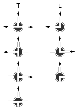

Zo'n klep heeft intern een T-vormige opening. Die moet zodanig draaien dat normaliter de rechtdoor open is en bij SWW de aftakking. Jij hebt dit waarschijnlijk niet goed aangesloten, waardoor bij SWW beide circuits water krijgen.
Tip voor anderen: sluit zo'n klep voordat je die aansluit eerst even aan en kijk hoe die draait.
Dan kun je zien welke kant ie opdraait en hoe je het geheel dus aan moet sluiten.

  • Ronald.42
  • Registratie: Maart 2021
Ronald.42
Een plaatje met het verschil tussen een kogelkraan met T-boring en met L-boring.
Afbeeldingslocatie: https://tweakers.net/i/_biZhophgEfvlyZvNtguxY8AGVY=/full-fit-in/4000x4000/filters:no_upscale():fill(white):strip_exif()/f/image/ZX6IsDisUNO2x1cyDdDbQ8Gt.png?f=user_large
En dan is er nog dit model met niet een kogel maar een deel van een kogel een schaaltje dat de betreffende poort afsluit.
Afbeeldingslocatie: https://tweakers.net/i/0vTzK3McCW0NelWvcBBXD9XY9r8=/full-fit-in/4920x3264/filters:max_bytes(3145728):no_upscale():strip_icc():fill(white):strip_exif()/f/image/MdxXvKwOqorvRWJb38NFCCun.jpg?f=user_large
En dan nog wat er meestal standaard in een cv hangt.
Afbeeldingslocatie: https://tweakers.net/i/AgPnSZi4wmZP-xfBpfSYw44Ndkk=/full-fit-in/4920x3264/filters:max_bytes(3145728):no_upscale():strip_icc():fill(white):strip_exif()/f/image/dTkkhcyq1O4Zvv8ekc4izt5B.jpg?f=user_large
Nou ja en dan zijn er ook nog wel wat andere modellen te vinden. Bijv. Waar ik me overdag meestal tussen bevind...
Afbeeldingslocatie: https://tweakers.net/i/7p_3Hdy4qyxfLvlal-i4DSbHSkU=/800x/filters:strip_icc():strip_exif()/f/image/eOqx72KOEb862RTxTwYiY616.jpg?f=fotoalbum_large
[ Voor 18% gewijzigd door Ronald.42 op 26-05-2023 08:48 ]

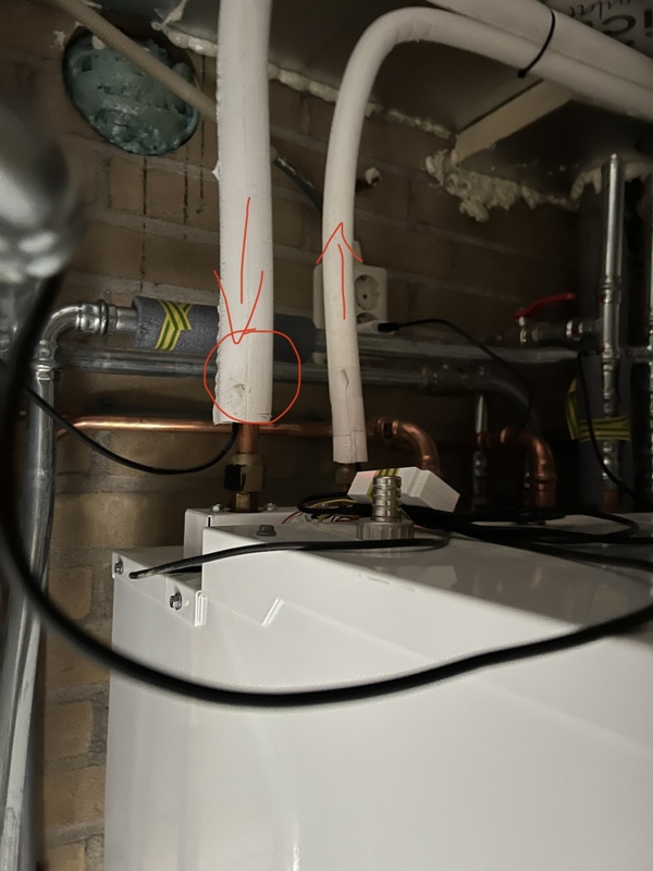

  • Stevenlameris
  • Registratie: Februari 2016
  • Laatst online: 15-11 10:16
Ik heb de leidingen van mijn split Samsung naar de binnenunit geïsoleerd en ben eens gaan meten met welke T de R32 gassen aangevoerd worden.
Tijdens SWW (opwarmen van 41 naar 50) wordt deze enorm hoog, ongeveer 90graden. Afbeeldingslocatie: https://tweakers.net/i/Bcshxek7fe2tpkvLfC4xrTl59q8=/x800/filters:strip_icc():strip_exif()/f/image/AEdnRecvnvRP9vVffT0J7Uka.jpg?f=fotoalbum_large
Te zien is het opgenomen vermogen buitenunit en binnenunit (om 15:00 starte de legionella spiraal).
En de T van de R32 gemeten aan de kant van de binnenunit.
Het gaat me vooral om de hoge T, is dit normaal?

Stevenlameris schreef op vrijdag 26 mei 2023 @ 16:06:
meet je dat buiten of binnen?
  • Stevenlameris
flippy schreef op vrijdag 26 mei 2023 @ 17:40:
Bij de ingang van de binnenunit. In de rode cirkel.
Afbeeldingslocatie: https://tweakers.net/i/xyTJD9saSfo4cPNut6n26SDjP6Y=/x800/filters:strip_icc():strip_exif()/f/image/ERGpLuaeqQtLs4LDG5rch8tq.jpg?f=fotoalbum_large
  • Omebas
  • Laatst online: 10-11 18:53
Gary199 schreef op vrijdag 26 mei 2023 @ 17:33:

Stevenlameris schreef op vrijdag 26 mei 2023 @ 18:02:
dat is relatief hoog, al zegt de temperatuur bij het buitendeel meer. 90 graden kan aangeven dat er te weinig koelmiddel in zit.
  • Stevenlameris
flippy schreef op vrijdag 26 mei 2023 @ 20:47:
Dank. Ik ga daar ook meten op een zelfde wijze.

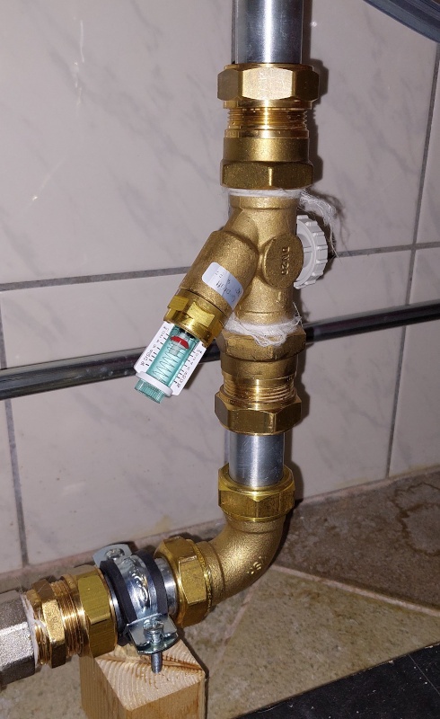

Tja een kogelkraan werkt ook..
Zou niet mijn keuze zijn, ja voor nood kan het maar voor het echte zou ik liever zoiets kiezen.
Dan heb je nog een idee van wat je doet ook.
Ipv een kleine knikje aan de kogelkraan is plus 25% flow.
Afbeeldingslocatie: https://tweakers.net/i/1WGA2aZ39Q1TNC2I-hgEDMgxHFc=/800x/filters:strip_icc():strip_exif()/f/image/hvkYnCn4P8DlY7eBZerPNE89.jpg?f=fotoalbum_large
Mijn R32 warmtepomp doet iets vergelijkbaars bij SWW. Gastemperatuur bij de compressor 85 graden. Bij de binnen-unit 55 graden. Werkdruk 28 bar dus bij de binnen-unit is nog ongeveer 10 graden superheat over.
Verlies onderweg is 30 graden maar weet niet precies waar die sensoren zitten en of ze bij dezelfde druk meten. Die 30 graden is overigens in theorie maar +/- 10% vermogensverlies omdat de meeste energie uit het faseverschil komt.

Kameelstok schreef op zondag 28 mei 2023 @ 14:19:
het is veel meer dan die 10% die je door de leidingen verliest. de compressor moet veel harder werken om die hogere druk en volumestroom te halen om die 30 graden verlies te compenseren.

Heb zojuist in het buizenstelsel rond de WP naast een 3-weg ventiel ook een 2-weg ventiel gemonteerd. Het 3-weg ventiel zorgt er voor dat m.b.v. het stuursignaal vanwege een defrost dit ventiel de gehele Aanvoer via een bypass direct naar het serieel in de Retour aangesloten B-vat brengt en het parallel aangesloten 2-weg ventiel datzelfde doet maar ook nog een gedeeltelijke stroming van de Aanvoer naar de radiatoren en vloer in stand laat.
Hierdoor wordt t.b..v. een defrost het warme water in het B-vat niet "serieel" verbruikt doch parallel aan het water in radiatoren en vloer.
Tests zullen uitwijzen wat het gunstigst werkt en die uitkomst betekent voor mij einde discussie B-vaten.
De keuze voor het 2-weg c.q. het 3-weg kanaal gebeurt naar wens handmatig.
Op deze wijze kan het best werkende circuit worden bepaald.
De doorlaat van de 2-weg route kan handmatig worden gevarieerd. ( kogelkraan, waarbij Kamstrup nauwkeurig de hoeveelheden meet )

@Gary199 Interresante gedachte met een alternatieve flow tijdens een defrost. En waar haal je het signaal vandaan om de drie weg klep aan te sturen?
Zelf had ik ook al iets dergelijks zitten denken, maar dan zo
Afbeeldingslocatie: https://tweakers.net/i/toMPEGkVjPGP5163xV_6QDPKqlA=/800x/filters:strip_icc():strip_exif()/f/image/9kqyElPFlI9UZ5llXBlROLPQ.jpg?f=fotoalbum_large
Aansturing wordt dan:
als Ta < T1 = defrost, dus 3-weg klep aansturen voor korte route naar B-vat (bypass verwarming)
als Ta >= T1 = normaal bedrijf, 3-weg klep aansturen voor route door de verwarming
Door na een defrost te wachten tot Ta >= T1 geef je het systeem de tijd om het koude water van de defrost eerst weer even op te warmen. Zo komt er geen koud water in je verwarming.

Ik heb zelf een monobloc parallel aangesloten op de bestaande CV leiding (in kruipruimte). Hier is de Intergas ketel (op zolder) ook nog op aangesloten. In de Intergas heb ik de verwarmingsfunctie uitgezet en deze doet enkel nog tapwater (tot een toekomstige installatie van een WP boiler).
De Intergas hoeft ook niet meer mee te doen met verwarmen omdat het monobloc voldoende bemeten is.
De warmtepomp heb ik nu kortstondig getest en alles lijkt goed te functioneren. Tapwater van de Intergas werkt op dat moment ook prima, geen storingen o.i.d.
Nu is mijn vraag: kan er nog kortsluiting komen over de Intergas ketel, of is de stilstaande pomp “zwaar” genoeg dat dit niet het geval is? Is er een manier om dit te testen?
Het liefst laat ik de situatie namelijk voorlopig zo totdat de WPB er komt.
Vaillant aroTHERM plus VWL55/6, Zehnder WHR 930 WTW, Itho Daalderop douche-WTW, SolarEdge SE6K 6610Wp, SE3000H 3160Wp, Tesla Model Y Juniper RWD
  • flippy
flippy
Alle rechten voorbehouden.
Speedfight schreef op maandag 29 mei 2023 @ 12:55:
ja, die geeft kortsluiting. dus die moet je dichtdraaien als er een kraan zit of afdoppen.

Of een terug slag klep plaatsen. Zoals ik gedaan heb een bij de wp en een bij de cv ketel. Dan kun je kiezen welke je gebruikt. Niet dat ik de cv ketel nog gebruikt heb en inmiddels heb ik een wp boiler en is het gas afgesloten. Ik vond het de eerste winter een prettig idee om iets standby te hebben maar het is niet nodig gebleken.
