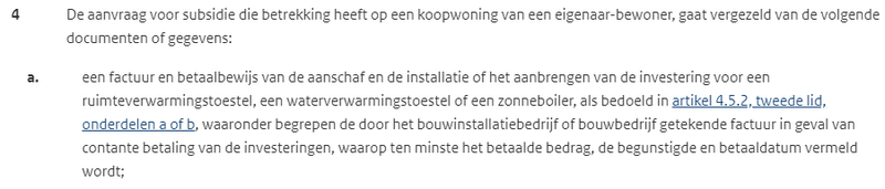

  • Rzaan
  • Registratie: Mei 2018
  • Laatst online: 23:37
Rzaan
Altijd zoekende
Gary199 schreef op maandag 8 mei 2023 @ 20:45:
- de tekst van de Wet - taalkundig uitgelegd - spreekt van de WP geheel laten aanleggen. Leidingen en appendages behoren niet tot de WP.
Waar staat dit? En ik welke wet?
Er staat dat een warmtepomp door een bouwinstallatie bedrijf (of een ander bedrijf) moet zijn aangelegd.

Uit het zo vriendelijk door @Rzaan geplakte wetboek:
https://wetten.overheid.n...0#Hoofdstuk4_Titeldeel4.5 (dit is de meest recente versie van alle aanpassingen aan deze wet, en geldig per 02-01-2023)
Afbeeldingslocatie: https://tweakers.net/i/7Xfhkyq9HHbxWRsCqU3VfzKCQ94=/800x/filters:strip_exif()/f/image/v1eJkoXYvZqc3pF3YjXdQ30t.png?f=fotoalbum_large
dus het antwoord op de originele vraag: zolang het bedrijf uit BE een bouwbedrijf of bouwinstallatiebedrijf is, dan is het volgens de wet OK :)
Afbeeldingslocatie: https://tweakers.net/i/zn0l-f4wcA0_tAxHhbHM_Yk56Hw=/800x/filters:strip_exif()/f/image/3SAMVBTgJR0fJYxVmC6wQUwd.png?f=fotoalbum_large
wat er wel en niet onder de installatie wordt verstaan, wordt niet gespecificeerd en kan dus van alles zijn.
dit ten aanzien van de onjuist verspreide lijst van SBI codes, al dan niet de vereiste voor buitenlandse bedrijven voor het hebben van een kvk inschrijving 8)7 en het toekennen van isde subsidie door de rvo en de regels daaromheen
