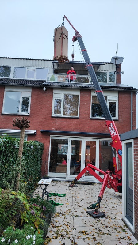

Erwin_83 schreef op zondag 7 mei 2023 @ 07:58:
Ja binnendeel met ingebouwde boiler door het dakraam gehesen. Sjouwen over de trap niet eens geprobeerd. Een kraan klinkt eng voor sommige maar er is veel mogelijk. Ook met een compact kraan/ mini hijskraan kan je al een heel eind komen en scheelt je een "zware" kraan op je stoel.
Zo dus. Met een dergelijke kraan / spin kan je heel veel. Ingeklapt kan hij door een deur.

Carboy54 schreef op zondag 7 mei 2023 @ 08:50:
Zo dus. Met een dergelijke spin kan je heel veel. Ingeklapt kan hij door een deur.
Wellicht een kleine moeite om het woord kraan/lift/hijsen/tillen toe te voegen.
Voor topic zoekers!

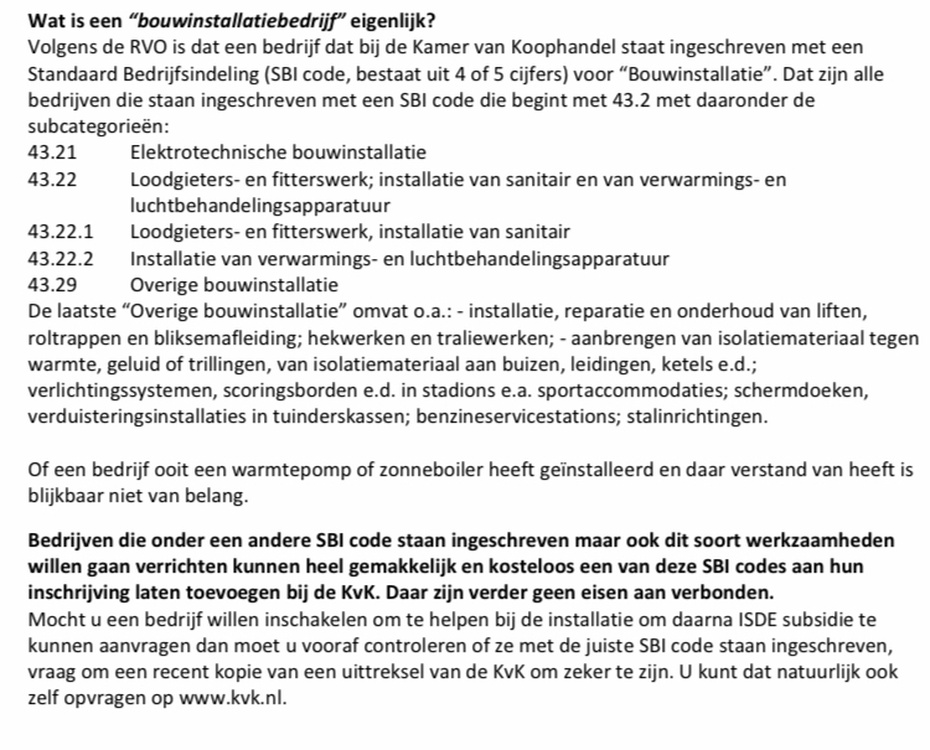

danny.s schreef op maandag 8 mei 2023 @ 13:29:
In mijn zoektocht naar alternatieven (na de 27% prijs stijging) ben ik bij een Belgische installateur uitgekomen, die (waarschijnlijk) ook nog eens een prijs weet aan te bieden waar ik me in kan vinden. Ben nog op de offerte aant wachten, maar de grove prijs schatting van hem weet me wel optimistisch te stemmen. Zijn er nog zaken waar ik rekening mee moet houden als ik niet via een NL installeur te WP laten installeren? Of blijft alles gewoon hetzelfde als NL (ook qua subsidie e.d.)?
Controleer eerst of de Belgische installateur bereid is hieraan te voldoen:
Afbeeldingslocatie: https://tweakers.net/i/CYYxsd-z2pO3fOmld0Qc_-3wEH4=/full-fit-in/4920x3264/filters:max_bytes(3145728):no_upscale():strip_icc():fill(white):strip_exif()/f/image/EweJkrrmY87IN9oOihxspK1Z.jpg?f=user_large
Bron

Gary199 schreef op maandag 8 mei 2023 @ 13:33:
Maakt voor recht op subsidie niet uit. Faktuur + betalingsbewijs tonen van de installatie van een in de subsidielijst genoemde WP
Installateur moet de genoemde/verlangde inschrijving KvK hebben !
En dat heeft die Belgische installateur vast niet, en staat niet op de lijst van "erkende " , SBI ingeschreven bedrijven, dus geen subsidie...
Juist dat laatste kan natuurlijk voor een Belgische installateur een issue zijn: die heeft geen NL KvK inschrijving.
Belgische regels voor elektriciteit, legionellapreventie e.d. zijn wat anders dan de NL regels. Zorgen dus (contractueel vastleggen) dat hij de installatie doet volgens NL voorschriften.
En natuurlijk zorgen dat tie niet met Belgische schroefdraad komt aanzetten :).

De regelgeving zegt: De installatie is gedaan door een bouwinstallatiebedrijf. De installatie mag u niet zelf doen.
'Bouwinstallatiebedrijf" is redelijk breed te interpreteren en ze geven niet aan wat dat precies is.
Je hebt wel bij de de SBI de hoofdcode. Bouwinstallatie.
Daar vallen zowel loodgieters, elektriciens, verwarmingsmonteurs en 'overig' onder.
Daarnaast staat er ook nergens dat het een Nederlands bedrijf moet. Sterker nog, denk dat de overheid buitenlandse bedrijven met een soortgelijke omschrijving moet accepteren.
Je kunt ook nog altijd door een plaatselijke loodgieter een final check laten doen, want nergens staat omschreven wat de werkzaamheden precies moeten inhouden. Maar dit heb ik slechts van horen zeggen. :)

Rzaan schreef op maandag 8 mei 2023 @ 15:39:
Inschr. KvK en de gewenste code is leidend en is hetgeen geduid wordt. Wat iemand daar subjectief van vindt of denkt is irrelevant. De werkzaamheden dienen de feitelijke installatie te betreffen. Het installatiebedrijf dient werkzaam te zijn in of ten dienste van de feitelijke bouw onr. goed.

Gary199 schreef op maandag 8 mei 2023 @ 15:54:
Wijs die regelgeving eens aan dan waar dat staat op deze door jouw omschreven manier.
Want hoe kan een Belgisch bedrijf ingeschreven staan in de KvK?
En welke SBI-code noemt de overheid dan?
[ Voor 9% gewijzigd door Rzaan op 08-05-2023 16:05 ]

Rzaan schreef op maandag 8 mei 2023 @ 16:03:
De SBI-codes die ik eerder heb gepost zijn inderdaad leidend. Vorig jaar heeft de bestuursrechter al een oordeel over geveld:
Het CBb is dan ook onverbiddelijk: de installateur is niet een bouwinstallatiebedrijf zoals omschreven in de subsidieregeling. De installatie van de apparaten voldoet daarom niet aan de vereisten.
En:
De consument had volgens de bestuursrechter zelf moeten en kunnen nagaan of de installateur als bouwinstallatiebedrijf was ingeschreven in een handelsregister door dit te vragen aan de leverancier/installateur van de apparaten dan wel de website van RVO te raadplegen, of het handelsregister, dat algemeen toegankelijk is.
Volgens de bron doen verder alle andere zaken dan de juiste SBI-codes er niet toe.
Edit: zie de post van @Rzaan hieronder. Het mag elk bouw- of installatiebouwbedrijf in de Europese Unie zijn zolang ze in eigen land onder betreffende secties staan ingeschreven.
Linkje naar artikel in Staatscourant.

@Superbeagle
Dit zegt de overheid als het gaat over wat een bouwinstallatiebedrijf is mbt tot de "Investeringssubsidie duurzame energie en energiebesparing:
bedrijf dat in een handelsregister van een lidstaat van de Europese Unie of een van de overige staten die partij zijn bij de Overeenkomst betreffende de Europese Economische Ruimte is ingeschreven in de sectie bouwinstallatiebedrijf of een vergelijkbare sectie.
Een Nederlands bedrijf moet dan in die bepaalde sectie ingeschreven zijn.
Een Belgisch bedrijf moet dat in Belgie zijn.
Dus je mag ook een Belg inhuren als hij maar in de juiste sectie staat ingeschreven.
En wat vergelijkbare sectie is, wordt niet helder omschreven. Dat het geen bankerbakker mag zijn, lijkt me duidelijk. Of een recyclingbedrijf zoals in het door jou gelinkte stuk.
Maar een aannemer zal waarschijnlijk wel aan de eisen voldoen.
Erkende installatiebedrijven (door de overheid) bestaan niet in Nederland.
Dat het ook een gewoon bouwbedrijf mag zijn lees je in de volgende passage:
een factuur en betaalbewijs van de aanschaf en de installatie of het aanbrengen van de investering voor een ruimteverwarmingstoestel, een waterverwarmingstoestel of een zonneboiler, als bedoeld in artikel 4.5.2, tweede lid, onderdelen a of b, waaronder begrepen de door het bouwinstallatiebedrijf of bouwbedrijf getekende factuur in geval van contante betaling van de investeringen, waarop ten minste het betaalde bedrag, de begunstigde en betaaldatum vermeld wordt;.
[ Voor 8% gewijzigd door Rzaan op 08-05-2023 17:11 ]

  • Omebas
  • Laatst online: 10-11 18:53
Een buitenlands bedrijf dat ondernemingsactiviteiten in Nederland heeft kan zich inschrijven bij de kvk.
Code begint met 43.2

Omebas schreef op maandag 8 mei 2023 @ 17:21:
Waar ik 'kan' schreef, had ik eigenlijk 'zou' moeten schrijven.
Want inschrijving is helemaal niet nodig.
Je stapt gewoon 's morgens in je Belgische busje als Belg, doet een klus in Nederland en je stuurt een factuur.
Zo eenvoudig werkt de EU.
Je moet wel in Belgie ingeschreven staan in een sectie Bouwinstallatiebedrijf of aanverwante sectie.
That's it.
We moeten dingen niet moeilijker maken dan ze zijn.
[ Voor 9% gewijzigd door Rzaan op 08-05-2023 17:30 ]

ds23man schreef op maandag 8 mei 2023 @ 17:35:
Dat is nou net de kern van de Europese Unie: vrijheid van economisch verkeer. De Nederlandse overheid mag geen enkel bedrijf uit de andere lidstaten uitsluiten, al huur je een Griek in. Probleem zal meer liggen bij de RVO om de inschrijving te controleren....
Dat is het probleem van de RVO. :)
Het zijn regels van diezelfde overheid.
Voor wie er in geïnteresseerd is en wil weten hoe het echt zit:
https://www.rvo.nl/subsid...g/isde/wet-en-regelgeving
