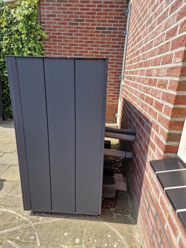

  • snameroc
  • Laatst online: 22-11 21:29
Afbeeldingslocatie: https://tweakers.net/i/TZMNr1AS8RhNaHEqX9mCKUfefCo=/800x/filters:strip_icc():strip_exif()/f/image/MGZJ58psBvYVIEB81vvV2P1p.jpg?f=fotoalbum_large
Afbeeldingslocatie: https://tweakers.net/i/Ic-dEU6vEd7uANAuBHx76zw67RU=/800x/filters:strip_icc():strip_exif()/f/image/PIN9VcZ9fNEGkrGk9xBAEvNc.jpg?f=fotoalbum_large
Vandaag een omkasting gemaakt. Hij doet het goed maar vind het geen mooi ding in de tuin.

  • GudZ
  • Laatst online: 12:31
Mooie technische hoek onder die overkapping met WP, omvormers, verdeelkast en een setje aloude kleerhangers.
PV Output 1.350Wp ZWW 10°
  • snameroc
GudZ schreef op vrijdag 5 mei 2023 @ 21:38:
De droog draad voor de was is daar ook, je weet buiten de was drogen is de meest efficiënte zonne energie
snameroc. Solar 6kW piek Warmtepomp Vaillant vwl75/6. Boiler wp boiler dimplex. Thuisaccu marstek venus ev3 fw146 hw p1 opnemer. En op zolder nog een savant die nu overbodig is omdat we gasloos zijn. Ook nog een 1 fase ev lader.

snameroc schreef op vrijdag 5 mei 2023 @ 20:53:
Kastje is wel mooi, maar krijgt ie wel de 'aanvoer' van lucht een beetje fatsoenlijk? Lijkt me qua aanvoer een beetje opgesloten. Of staat ie nog ver van de muur af?
  • joezzt
dof schreef op vrijdag 5 mei 2023 @ 23:28:
Ja, is dit een houtgestookte WP? :)
Nee, het hout is voor als de poep de ventilator raakt !
Gibson S-1, Godin Multiac ACS SA, Camps Cut 500S, Roland Jazz Chorus-120 , King Tempo II 607, TMS320C10, SAM4L
  • snameroc
dof schreef op vrijdag 5 mei 2023 @ 23:30:
Hij staat precies genoeg van de muur volgens de montage handleiding en de ombouw is met de achterkant gelijk met de arotherm, aan de opstelling is niets gewijzigd.
[ Voor 4% gewijzigd door snameroc op 06-05-2023 05:12 ]
Heb je die er van bovenaf op laten zakken? Rust hij op de pomp zelf? Ziet er erg strak uit hoor.
Ik heb het zo:
Afbeeldingslocatie: https://tweakers.net/i/ySpyL-ZQAG0thINplaYsnPvQUGk=/800x/filters:strip_icc():strip_exif()/f/image/Rl6apjEbuxXj9sgSYjc2UZkK.jpg?f=fotoalbum_large
  • Jailhouse
  • Registratie: April 2022
  • Laatst online: 17:47
verkeerslicht schreef op vrijdag 5 mei 2023 @ 23:24:
Het gaat om het ontwerpvermogen. De 11 in de naam is niet zoveel zeggend. Is dat 11kW bij 2, -2 of -7°C?
Ik dacht dat Pdesign van deze 8kW is.
Daarnaast speelt het energiecertificaat een rol, maar hoe precies weet ik ook niet.
Bij isolatiemaatregelen staat het vaak op de offerte ( dan kun je de netto prijs vd offerte zelf bepalen ) en anders stond het wel op de factuur. Gebeurt dat niet bij WPen?
Vrijstaande jaren '30 woning | ZP: 4x 460Wp oost, 4x 460Wp west, 6x 460Wp zuid, Hoymiles | Gasloos sinds juni 2026 | Weheat Sparrow P60 | Isolatie: Buitengevel, spouw, vloer, dak en HR++
  • snameroc
Gramser schreef op zaterdag 6 mei 2023 @ 07:12:
Ik heb het zo:
Hij rust op de pomp op 2 rubber stroken.
Ik kan hem er zo afpakken voor eventueel onderhoud.
Gewoon van voren en een beetje naar boven er op zetten.
Maar de jouwe is ook mooi toch.
Het is anders toch een witgoed product te in je tuin. Daar ligt nog wel een markt voor de diverse mensen.
[ Voor 14% gewijzigd door snameroc op 06-05-2023 09:00 ]

@snameroc en @Gramser hebben jullie nou nog gemerkt of zo'n kap iets doet om het geluidniveau omlaag te brengen?
  • snameroc
KarsS schreef op zaterdag 6 mei 2023 @ 08:59:
Nee nog niet maar zit er pas sins gisteren op. De arotherm maakt toch niet veel geluid normaal. Hooguit net na een defrost even. Ik ga er op letten iets zal het wel schelen.

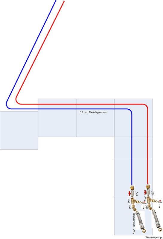

  • Tjeerd
  • Laatst online: 21-11 19:35
Tjeerd
Be Original, Be Yourself.
Een vraag over het aanleggen en dan specifiek het aantal bochten van de leidingen naar/van de warmtepomp van buiten naar binnen. Ik begreep dat elke bocht die je aanbrengt ongeveer gelijk staat aan een extra meter. Onze installateur was een paar weken geleden langs geweest om te kijken hoe het één en ander aan te sluiten, conclusie was toen om het onder de dakrand door laten doen. Zo'n beetje links van de groen geverfde regenpijp.
Alleen toen stond op de plek waar je de muur ziet een houtstapel, die sowieso weg moest om ruimte te maken voor de warmtepomp. Bij het weghalen ontdekt dat daar een groot gat zit in de muur (grijs rondje op de foto op ongeveer 30 cm. hoogte) waar ooit een wasdrogerafvoer op aangesloten zat.
Voor de mooiheid (geen leidingen op de buitenmuur) en misschien ook het gemak dachten we nu dat het een idee was om het bestaande gat te gebruiken en dan onder de keukenkastjes door dit via de koof naar de cv-ruimte te laten lopen. De cv-ruimte zit boven de bijkeuken. Door dit te doen scheelt het een nieuw gat boren onder de dakrand, wat het bestaande plan is/was. De koof kunnen we nog wel een hoekje uit het aanrechtblad zagen en het houten plafond om eventueel extra ruimte te maken voor de leidingen.
De partij die hier tussen zit dit voorstel gedaan, maar die vonden dat er dan teveel bochten in zouden komen. Mijn vraag is eigenlijk, zijn die extra bochten die er in komen onoverkomelijk over deze kleine afstand? Zijn er nog specifieke regels waaraan moet worden voldaan bij het aanleggen van de leidingen? En/of wat zouden jullie in deze situatie doen?
Hieronder wat foto's van de situatie:

Tjeerd schreef op zaterdag 6 mei 2023 @ 10:35:
Alleen toen stond op de plek waar je de muur ziet een houtstapel, die sowieso weg moest om ruimte te maken voor de warmtepomp. Bij het weghalen ontdekt dat daar een groot gat zit in de muur (grijs rondje op de foto op ongeveer 30 cm. hoogte) waar ooit een wasdrogeraanvoer op aangesloten zat.
[Afbeelding][Afbeelding]

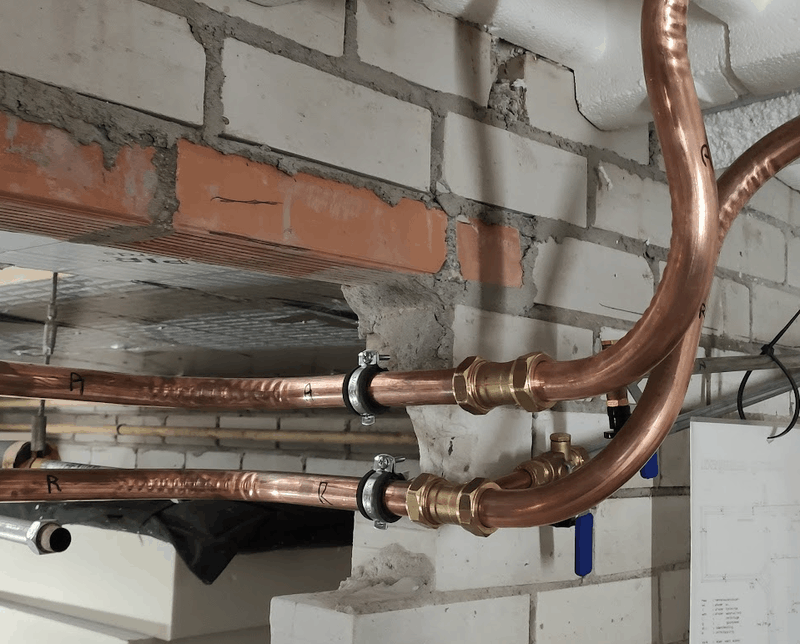

Ik denk dat het zeker mogelijk moet zijn. Ik heb ook zoiets gedaan met 32 mm Meerlagenbuis en zoveel mogelijk met ruime bochten gebogen. Dan heb je helemaal geen extra weerstand en staat het gelijk met rechte leiding. Door de muur met pantserslang (1 maat groter) en ook de scherpe bocht naar de meerlagenbuis een grotere maat. Op deze wijze totaal geen problemen met de flow.
Het vergt wel even wat vakmanschap van de installateur om het in 1 keer zo te buigen:
Afbeeldingslocatie: https://tweakers.net/i/z_DlEvUJTl0Ba_9r99jGxxE3oNo=/x800/filters:strip_exif()/f/image/YEbZBqhhjKAL3af29znLYrod.png?f=fotoalbum_large
Maar je mag verwachten dat een installateur dat wel kan. Ik heb het zelf met deze gedaan:
Afbeeldingslocatie: https://tweakers.net/i/7lR0hKJBKysngGQwG0yqH_lmN-8=/full-fit-in/4000x4000/filters:no_upscale():fill(white):strip_exif()/f/image/rzfAu9O0WCyrTxy0RqL95WI3.png?f=user_large

Ik ben laatst ook met meerlagenbuis in de weer geweest (16mm, in mijn geval) en heb de iets goedkopere optie gedaan, een uitwendige buigveer gebruikt. Dat is ook prima gegaan. Scheelt ook aanzienlijk in het gebruik van de relatief dure hoek of bochtstukken.
Alles kan stuk.
Daar waar bochten moeten komen niet knel-bochten gebruiken (die zijn erg haaks en geven veel weerstand) maar ruime bochten. Sommigen werken met 32 mm kunststof (~25 mm binnendiameter), ik heb het met 28mm koperbuis gedaan (~25 mm binnendiameter) en dan bochten deels met buigijzer (erg ruim) en deels met soldeer bochtjes (ook nog ruim) gedaan.
En bij de WP werk je met flexibele slang, later ingepakt met Armaflex en PVC tape eromheen.

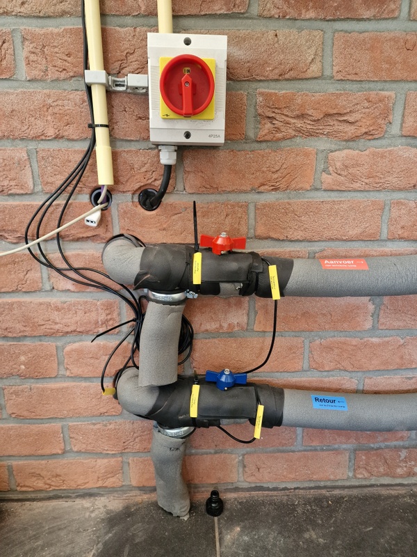

Kan het aanraden en zal het bij andere installaties (in planning :) ) weer doen.

  • Rzaan
  • Registratie: Mei 2018
  • Laatst online: 16:28
Rzaan
Altijd zoekende
@dof
Ziet er keurig uit allemaal!
Is dit je werk?

dof schreef op zaterdag 6 mei 2023 @ 11:50:
Daar waar bochten moeten niet knelbochten gebruiken (die zijn erg haaks en geven veel weerstand) maar ruime bochten. Sommigen werken met 32 mm kunststof (~25 mm binnendiameter) Ik heb het met 28mm koperbuis gedaan (~25 mm binnendiameter) en dan bochten deels met buigijzer (erg ruim) en deels met soldeer bochtjes (ook nog ruim) gedaan. Kan het aanraden.
Die soldeerbochten zien er erg strak uit, dat gebeurd nog zelden (y)
Die gebogen bochten in koper zijn vaak lastig, bij jou zie ik van die ribbels in de binnenbocht. Volgens mij gebeurd dat als je de kopenbuis zelf meebuigt (dus druk op de buis zet) in ‘t buigijzer, iets dat bij staal wel kan en juist goed werkt.

blb4 schreef op zaterdag 6 mei 2023 @ 11:55:
Die soldeerbouten zien er erg strak uit, dat gebeurd nog zelden (y)
Als de buis dik genoeg is kunnen knel bochten best. Er is geen vernauwing wat wel het geval is bij de kunststof meerlagen koppel stukken.

  • Jojan265
  • Registratie: Februari 2022
  • Laatst online: 17:50
Jojan265
Zo ziet dat er bij mij uit (tenminste het laatste stuk):
Afbeeldingslocatie: https://tweakers.net/i/QSP7Vs2ufp25u7_l5tdZ8P4ENvs=/x800/filters:strip_icc():strip_exif()/f/image/k68FdwFm8WE7RD36wqvTjZ2Z.jpg?f=fotoalbum_large
Afbeeldingslocatie: https://tweakers.net/i/BEWdZ3wOAijuMo8yarH2d4xciWo=/800x/filters:strip_icc():strip_exif()/f/image/GldVcFuxSbYZLKmryzSMfXmQ.jpg?f=fotoalbum_large
Afbeeldingslocatie: https://tweakers.net/i/Roupw5lcros1xn-UIFxtvkuwPf0=/x800/filters:strip_icc():strip_exif()/f/image/Zg0GY5QyMONf8nSKyiXa4Uw8.jpg?f=fotoalbum_large
LG-HM071MR-U44 / SWW Hewalex PCWU 3.0 / PV SMA + Jinko 14 kWp / Kia e-Niro
  • dof
  • Laatst online: 14:38
dof
Rzaan schreef op zaterdag 6 mei 2023 @ 11:54:
@dof
Is dit je werk?
Haha, nee. Maar DHZ loodgieterswerk altijd wel gedaan, en dat is altijd handig gebleken.
Maar 't is allemaal niet zo moeilijk als je wat rustig de tijd ervoor neemt.
  • blb4
  • Laatst online: 16:19
dof schreef op zaterdag 6 mei 2023 @ 13:05:
Dat laatste is ook zeker van belang: een beetje handig zijn en voldoende tijd nemen.

  • dof
dof
Solderen is niet moeilijk, eigenlijk gemakkelijk met huidige spul. Ik kan zo een cursus beginnen met alle reststukjes Cu die ik nog heb :P . En zei ik het al ? die bochtjes kosten bijna niks in .de.
Met 15 en 22 mm heb ik nooit ribbels, maar die 28 mm buis is toch wat lastiger.
Maar die zachte ribbeltjes maken voor de flow niet veel uit. Tenzij je een hydraulische fantast bent die met quasi deskundige prietpraat er weer een malle theorie aan vast hangt :)
Voordat mensen weer met "...moet je buis met zand vullen en dan buigen..." beginnen. Dat werkt niet, die 28mm buis is echt te stevig. En "...heet stoken en dan zachtjes afkoelen en dan buigen.." ook niet. Been there done that... :)

dof schreef op zaterdag 6 mei 2023 @ 13:31:
Dat scheelt aanzienlijk met die soldeerbochten.
Stuk goedkoper dan knel.
Wellicht dat ik uit DE maar eens wat sokken moet bestellen :)
  • Tjeerd
Tjeerd
@Jojan265 @dof dank jullie wel voor het meedenken, zo te lezen zou het wel doenbaar moeten zijn, maar hangt het vooral van de installateur af of die zit ziet zitten en voor elkaar kan krijgen, vooral onder de keukenkastjes kan het in de hoek nog wel eens lastig worden om daar te kunnen komen en te kunnen werken en alle keukenkastjes plus aanrecht tijdelijk weghalen zien we niet zitten. Bedacht me wel en zie het ook op de foto's terug, dat bijvoorbeeld de wasmachine en koelkast al gauw minimaal een cm. of 10 van de muur moeten staan om ruimte voor de buis over te houden. Dat ga ik nog eens nameten hoeveel ruimte ik maximaal vrij kan maken achter beide machines. Als dat namelijk niet eens lukt qua ruimte dan houdt het sowieso al eerder op.
www.tjeerd.net - To repeat what others have said, requires education, to challenge it, requires brains.

  • dof
dof
snameroc schreef op zaterdag 6 mei 2023 @ 22:20:
Maar koper buis is vele malen duurder dan staal,dat kan nooit uit.
Vergeleken met b.v. Uponor 32mm is 28mm koperbuis 2x duurder, maar door alle Uponor koppelingen en pers spul kom je vaak duurder uit. Staal heb ik een hekel aan want in oude huizen zie je vaak hoe verrot dat kan roesten. En buigen is me te zwaar werk. Enfin, persoonlijke smaak...
